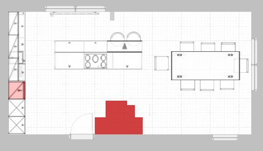

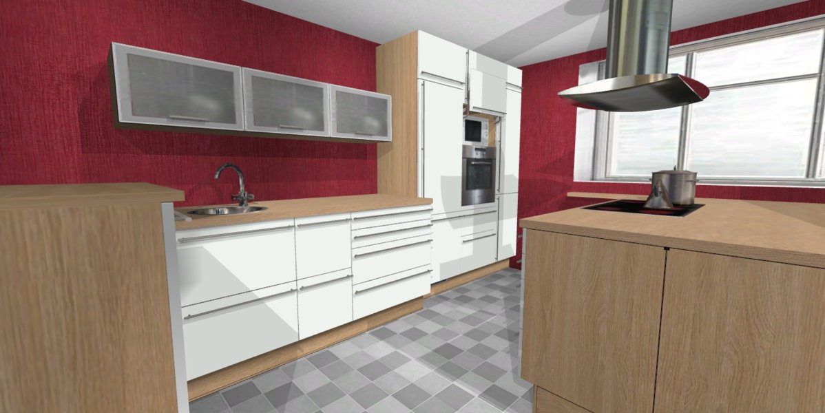

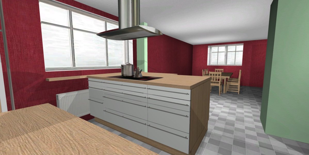

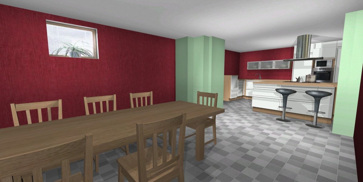

Hier noch die Fotos vom Alno Planer......

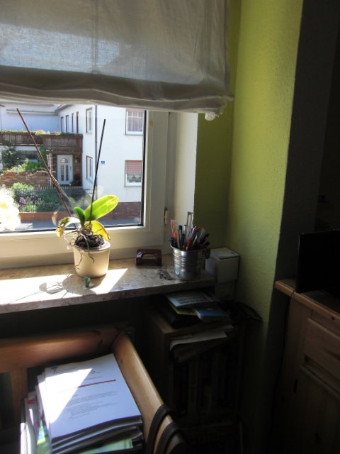

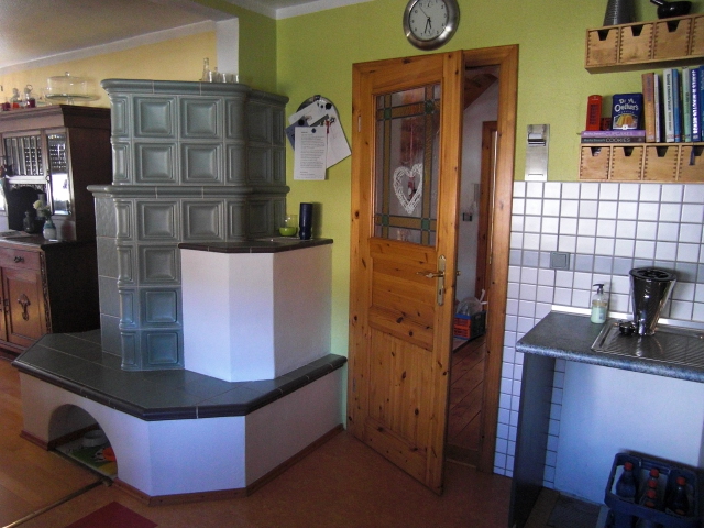

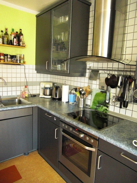

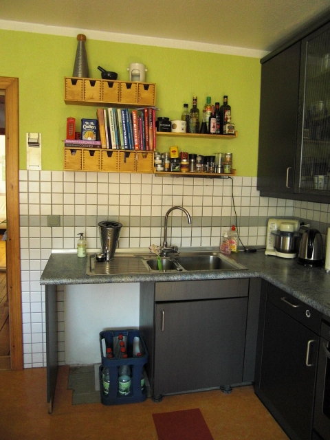

und hier noch ein paar reale Fotos des momentanen Zustands:-)
Die dicke grüne Wand auf den Alno Bildern soll übrigens der Kachelofen sein.
Und das grüne Stück am Fenster ist ein Stück Mauervorsprung das leider nicht weg kann.

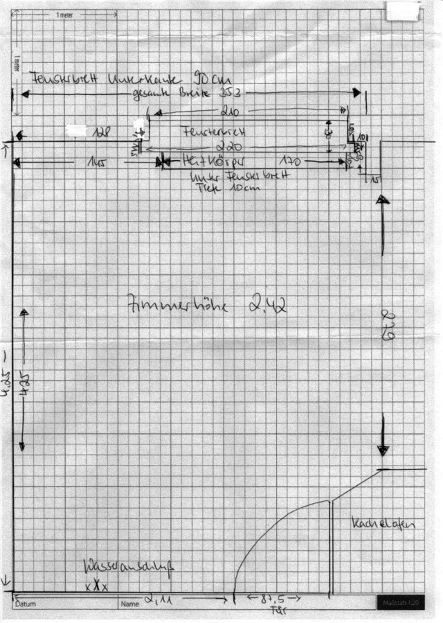

Aus deinem Text lese ich, dass der Raum 4.25cm breit ist. Es wäre gut, wenn du deine Raumskizze nochmal einscannst, damit man das Mass auch sieht. Das ganze als jpg wäre gut.
Die Fensterseite bis zum Vorsprung ist 348cm?
Wie lang und wie tief ist der Heizkörper? das Fensterbrett steht 10cm vor? Känntest du diese Maße in der Skizze ergänzen?
könnte der Heizkörper versetzt werden?

Den Grundriss habe ich nochmal vervollständigt und ihn angehängt.
Ich hoffe, dass es nicht allzu unübersichtlich ist, aber trotzdem hier nochmal das ganze schriftlich:
Heizkörper Länge 170cm, Tiefe (ab Wand) 10cm - beim Ventil (am HK links) 16cm
Das Fensterbrett steht ca. 11cm vor
Das Zimmer auf dieser Seite ist 353cm lang, hier habe ich auf dem Plan 5cm unterschlagen:-[...
Zwecks HK verlegen habe ich mit meinem Mann gesprochen, er meint, das geht
nicht. Ich persönlich wäre für komplett stilllegen, da wir im Winter meist mit dem Kachelofen heizen, aber leider schafft die Heizung im Esszimmer es in der Übergangszeit nicht alleine:-( Er meint allerdings, dass wir ihn evtl. auf die Hälfte verkleinern könnten. Allerdings bleibt er trotzdem fast mittig an der Wand.....
Da wir gerade darüber diskutieren, das Fenster tauschen zu lassen, da es auch schon in die Jahre gekommen ist, könnte das komplette Fensterbrett raus und die APL durchgehend bis zum Fenster gezogen werden.

ok, dann würde ich die Wand planlinks durchmöblieren und frei davor in den Raum (um 90°gedreht) ca 1mx3m eine Insel setzten.
du meinst so
vielleicht einen tick kürzer, 3 x 90?
Der Raum ist 843cm lang, der Tisch ist 240cm ausgezogen, die Insel 300cm, die Wandzeile 60, der Zeilenabstand 100cm
bleiben 143cm.

Ja, so habe ich mir das Vorgestellt :-)
Die Insel kann man auch etwas kürzen- das wäre die maximale Länge. Unter 240cm würde ich aber nicht gehen.

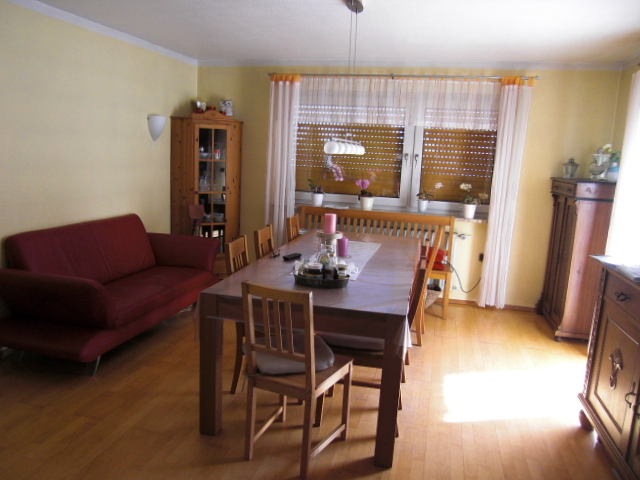

Wie oft wird den bei euch der Tisch ausgezogen? Wir stellen unseren etwas diagonal in den Raum, wenn er ausgezogen ist, das würde ich bei euch auch empfehlen, dann kann man die Insel schon gegen 3m lassen.
und deshalb wäre es gut, wenn der Raum komplett möbliert dargestellt wird, damit man sieht, wo und wieviel Platz da noch ist.
Hier erstmal Bilder zu besseren Verständnis. Zum Einzeichnen komme ich grad leider nicht, da ich gerade auf dem Sprung bin...

Mit der Schrankwand könnte ich mich glatt anfreunden, die finde ich super:2daumenhoch:
Allerdings habe ich bei der Planung keinen Kühlschrank mehr;-)
Was mir jedoch mehr Kopfzerbrechen bereit sind die Aufputz-Sanitärverlängerungen, die ja an der planlinken Wand dann doch noch sichtbar sind-das möchte ich eigentlich nicht haben. Und das ganze irgendwie verkleiden ist glaub ich auch nicht Sinn der Sache. Das würde ja auch mit der Tür des äußeren Hochschrankes kollidieren...

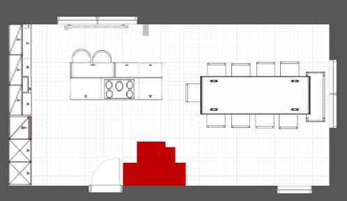

Zwecks der Größe habe die Insel jetzt mal gekürzt und den Esstisch "ausgezogen" auf 290cm. Das würde zwar auch knapp werden, aber bei ca. 10-12 mal im Jahr dürfte es funktionieren. Diejenigen, die links an der Wand sitzen müssten dann halt um die Insel rum, wenn sie mal raus müssten. Das wäre noch praktikabel...
Ich weiss allerdings noch nicht so ganz, ob mir die gedrehte Insel gefällt. Da wir zwei verschiedene Fußbodenbeläge haben (da es ja mal zwei Zimmer waren) geht die Insel über beide hinweg.
Das konntet ihr nicht wissen. Tut mir leid-mein Fehler.....Bei so einer Planung muss aber echt an Sachen denken:rolleyes:
Diese Woche wollen wir mal zu dem Heizungsbauer unseres Vertrauen zwecks der Heizung abändern.
Evtl. wäre es möglich im Eßzimmer einen größeren zu nehmen und den in der Küche wirklich wegzulassen. Dann könnte es ja mit der quer gestellten Insel doch noch was werden........

und wie gewünscht kommt hier die Liste bzw. eine Skizze der Möbel im Essbereich
Küche:Esszimmer möbliert 1.jpeg
angefangen planrechts neben dem Kachelofen gegen den Uhrzeigersinn:
Schrank 140x60
Vertiko 90x50
Bank v. d. Fenster 160x50
Eckschrank 60x60 Schenkellänge
Couch 200x80
Schränkchen 75x50
Da wir hier im Laufe der Zeit einige Veränderungen in der Anordnung hatten, sind wir jetzt bei der für uns optimalen angelangt und möchten daran auch nichts verändern und auch nichts weglassen (die Schränke sind voll;-))
