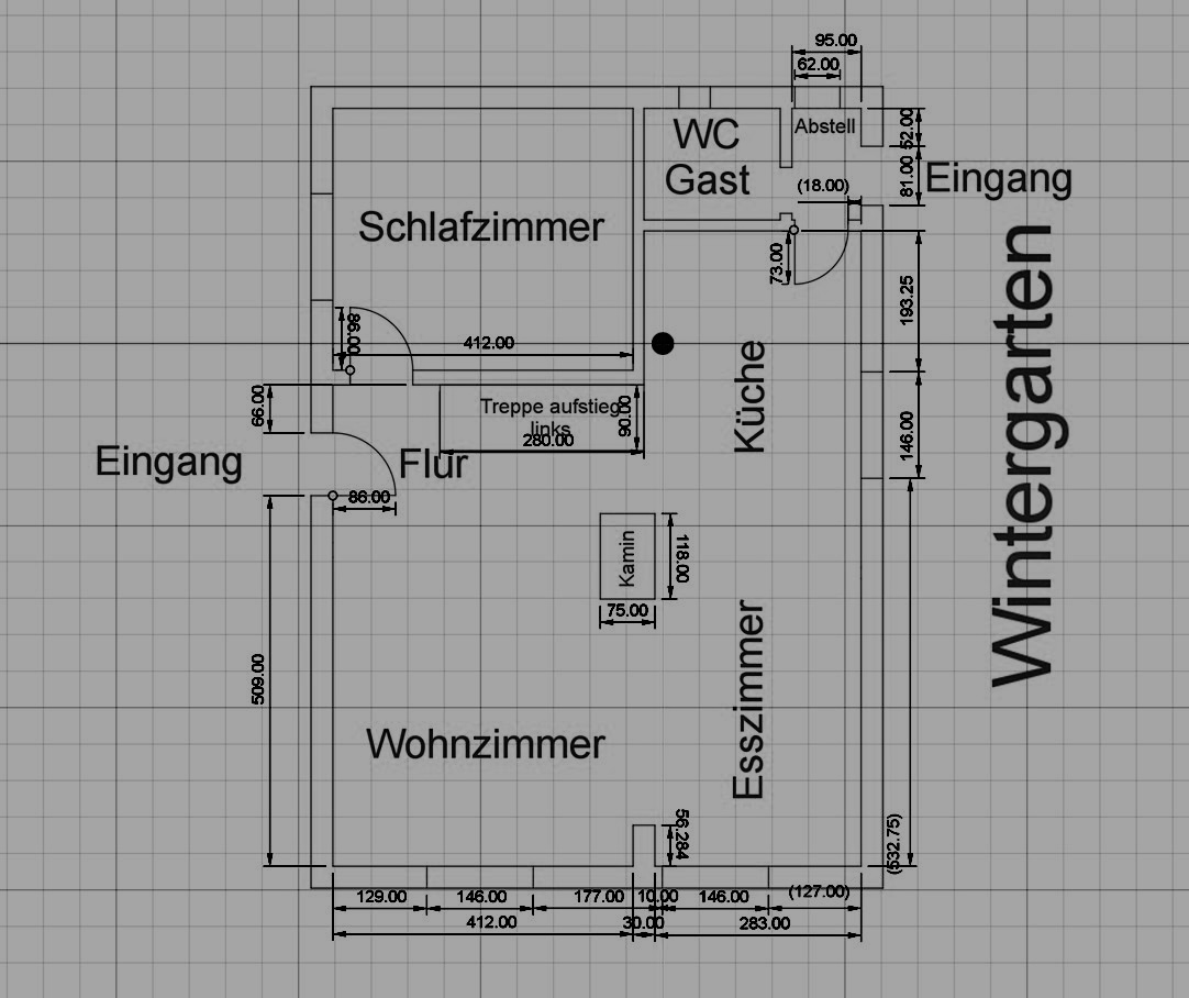

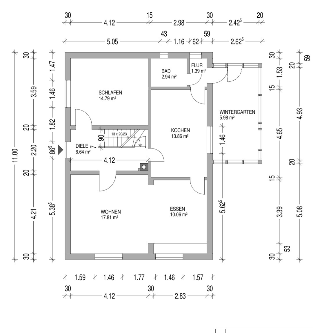

Hallo @Zappy und Willkommen im Küchen-Forum.
Kannst du den GR etwas kräftiger zeichnen und die Räume näher bezeichnen? Oder gibt's evtl. einen Bauplan? Wo ist die Speisekammer, wo der Hauseingang? Das ist für das Verständnis möglicher Arbeitsabläufe nützlich. Es ist etwas mühsam im Fließtext nach Angaben zu suchen. Kannst du deine eigenen Ideen mal darstellen. Dafür reicht auch Papier und Stift.
Hallo und herzlich Willkommen!
Vielleicht könntest Du Deine Vorstellungen grob skizzieren und auch im Grundriss schreiben, welche Nutzung die angrenzenden Räume haben (wg. Laufwege). Auch wichtig immer wie Türen (wenn vorhanden) und Fenstern aufgehen (in den Raum, Schiebelösungen), ob Garten- oder Balkonzugänge zu berücksichtigen sind.
Eigene Ideen als Skizze oder Alno -Planung sind auch ein guter Startpunkt, schließlich wollen wir Dir helfen, Deine eigene Planung zu finden/optimieren und nicht unsere.

Danke euch für die Hinweise. Ich habe den Grundriss entsprechend kräftiger gezeichnet, die angrenzenden Räume beschriftet und die Türöffnungen ergänzt. Ich hoffe das passt jetzt so.
Zum Bauplan:
Der Statiker arbeitet aktuell an einem vollständigen Plan des Erdgeschosses. Ich weiß nicht, ob das exakt das ist, was ihr meint, aber andere Pläne gibt es sowieso nicht.
Alle Fenster öffnen nach innen, es gibt keine Schiebelösungen.
Die Fensterunterkante liegt nach geplantem Bodenaufbau mit Fliesen bei ca. 92 cm. Unsere bisherige Küche hatte eine Arbeitshöhe von ca. 86 cm, damit kamen wir gut zurecht.
Ein Gedanke, der sich über nacht ergeben hat:
Eventuell wäre es sinnvoll, Küche und Essbereich zu tauschen. Der bisherige Küchenbereich ist langgezogen und könnte sich gut für einen Essplatz eignen. Der bisherige Essbereich bietet durch die Nische und die lange Wand deutlich geeignetere Stellflächen für eine Gerätewand, und eine Insel könnte sich dort optisch schön zum Wohnbereich hin öffnen.
Ich bin mir allerdings noch unsicher, welche der beiden Grundvarianten besser funktionieren würde. Wenn ich eine grobe Richtung hätte, in welchem Bereich die Küche theoretisch sinnvoller aufgehoben ist, würde ich gerne erste eigene Entwürfe erstellen und darauf aufbauen.
Falls euch noch etwas fehlt, sagt bitte Bescheid – ich ergänze es gern.

Jetzt fehlen Maße aus dem 1.GR. Sinnvoll wären alle Maße in einem GR.
Es sollte möglichst jedes Wandsrück des künftigen Küchenraums vermaßt sein. Darum die Frage nach einem Bauplan, Architektenplan oder vergleichbar.
Ich habe den alten Plan gefunden und füge ihn hier an. Ich bin davon ausgegangen, dass er für die Planung keine Rolle spielt, da sich einige Maße durch die geplanten Änderungen ohnehin verändern werden. Aber ihr habt recht: Als Übersicht ist er sicherlich hilfreich.
Aber Papier und Zettel hast Du, oder? Es geht darum, dass Du uns dabei hilfst, den Raum zu verstehen und wie die Laufwege sind.
Ist das Gäste-WC wirklich nur über die Küche durch den Speis erreichbar? Soll es so bleiben? Ist der Speis erwünscht oder darf man Begradigungen/Verbesserungsvorschläge rinbringen?
Ist das Schlafzimmer weiterhin ein Schlafzimmer oder eher ein Homeoffice oder Familienzimmer?
Nur zum Verständnis: Oben schreibst du Kaminschacht. Also das ist komplett zu und kein offener "ich feuere schön mit Holz" Kamin, oder?
Das Badezimmer bleibt ebenso wie das Schlafzimmer an der aktuellen Stelle.
Für die Abstellkammer nehme ich sehr gerne Verbesserungsvorschläge an. Weder Tür noch Überstände davon werden bleiben.

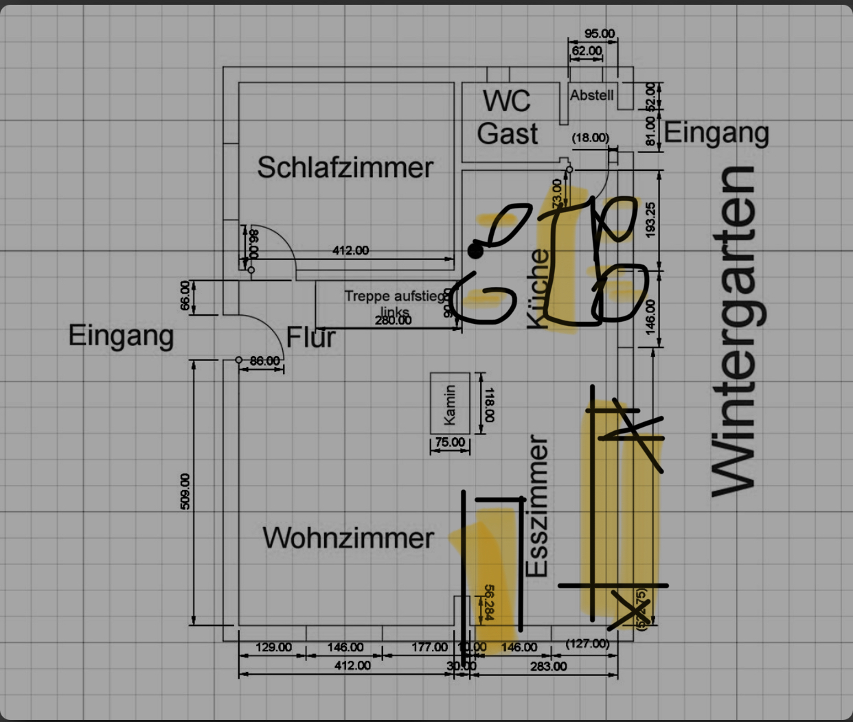

Wir haben das jetzt mal im Detail durchgespielt und die einzig logische Fläche für die Küche ist der wie im Plan eingezeichnete Bereich.
Ich habe es zwar nicht mit Zettel und Papier gemacht aber hoffe das es so auch ok ist?
Ich werde als nächstes die Küche im Alno Planer versuchen so umzusetzen und melde mich dann wieder. So in etwa stellen wir uns das vor.

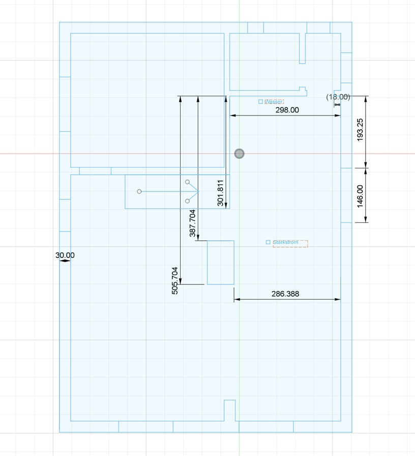

Hallo Mandy; mir würden noch ein paar Maße fehlen
- Durchgang Treppe - Kamin (ca 1 m?)
- Kamin bis Mauervorsprung beziehungsweise Wand
Die Küche ist knapp 3 m breit, ein eher ungünstiges Maß für eine Küche, wie du selbst auch schon bemerkt hast. Für einen Zweizeiler zu breit, für eine Insel zu schmal. Eigentlich gut für ein U; du hast aber den Durchgang auch noch.
Dafür hast du eine über 5m lange Wand planrechts. Diese würde sich gut für eine Küche eignen. Ich würde deine Idee aufgreifen, Küche und Esstisch zu tauschen. Die genauen Maße fehlen noch, aber so der erste Gedanke ..

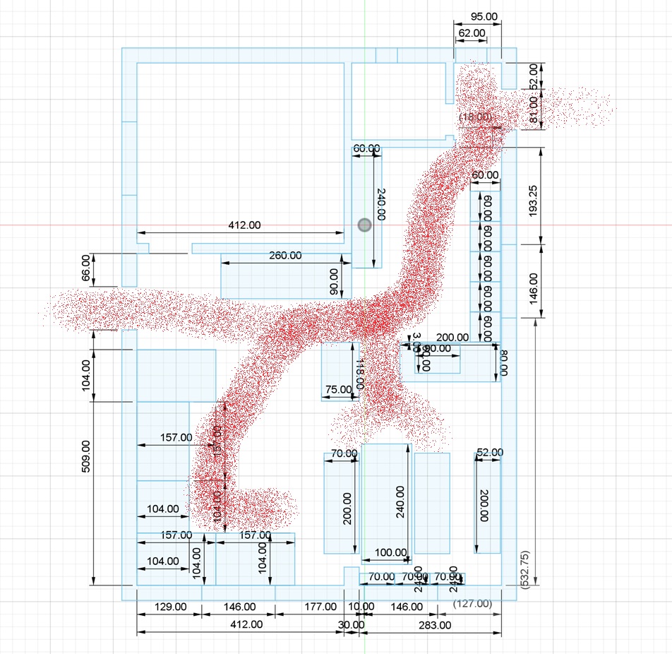

Wir haben die Variante „Küche im jetzigen Esszimmer“ nochmal durchgespielt. Das würde aber bedeuten, dass die Wohnfunktionen, die sonst im großen Wohnraum und im derzeitigen Esszimmer Platz finden, dann zwangsläufig vor die Küche bzw. in deren Nähe rutschen müssten.
Das ist schwer stimmig unterzubringen. Wobei ich es nochmal teste, indem wir die Couch eventuell nur mit halber Breite stellen. Das wäre unsere Wunschposition. Doch das bringt weitere Probleme mit sich.
Unser aktueller Essbereich hat eine Breite von 236 cm. Das ist furchtbar eng.
Wenn ich dieses Maß auf den dortigen Küchenbereich übertrage, bleiben ungefähr 70 cm Durchgang zur Außenwand übrig.
Über genau diesen Weg laufen später sämtliche Strecken: Einkauf rein, Pfand raus, Müll raus und auch der Weg zum Bad.
Ich bin unsicher, ob 70 cm auf Dauer komfortabel genug sind. Wie bewertet ihr das?
Ich habe dazu mal ein Foto von unserer Essecke gemacht. Für uns schön aber kaum nutzbar.
Wir fühlen uns aktuell eher bei einer Lösung Küche oben + eine Art Tresen Richtung unten (ungefähr auf Höhe des Kaminschachts) abgeholt. Wie testweise mal eingezeichnet.
Das wäre für uns gefühlt schon fast eine Insel oder Tresen? Die Tiefe könnte man noch variieren. Allerdings natürlich mit gewissen Einschränkungen Richtung Esszimmer.

Die Maße kommen auch noch:

Ich habe gerade bei mir nachgemessen. 3m Platz zur Treppe. Die Essbank steht an der Wand, es ist auch ein ständiger Durchgang. Deine Essgruppe wirkt aber ausladender. Nehmt ihr sie mit?
Du könntest auch den Tisch mit der Stirnseite an die Wand stellen, 180 Länge je drei Sessel gegenüber.
Nur einmal so als Überlegung, ob der Esstisch planoben überhaupt in Frage kommt.
Von Kamin bis Vorsprung sind es 310 cm (ca. 20 cm davon könnten entfernt werden).
Von Treppe bis Kamin sind es 81 cm.
Nach einer ersten Stellprobe wirkt die Küche am aktuellen Standort unpraktisch.
Im bisherigen Esszimmer fügt sie sich optisch und funktional deutlich besser ein.
Der Esstisch könnte dann ins jetzige Wohnzimmer wandern.
Das Wohnzimmer müsste in die bisherige Küche, dort jedoch mit Einschränkungen bei den Sitzmöglichkeiten.
Der Durchgang nach hinten bleibt erhalten und der TV hätte dort einen passenden Platz.

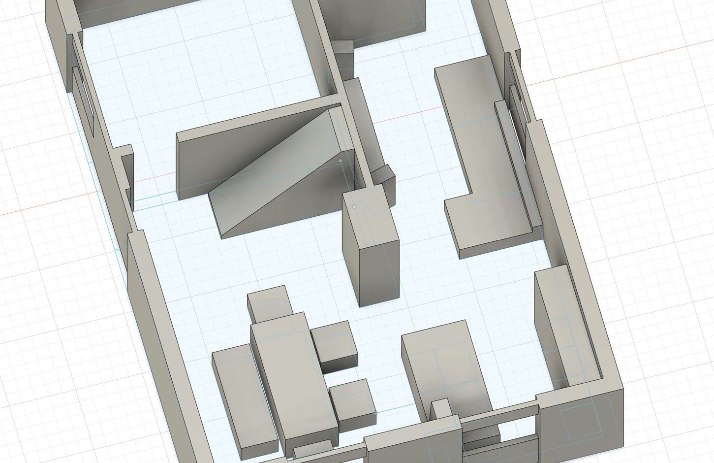

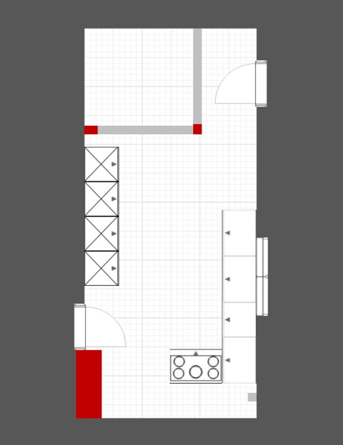

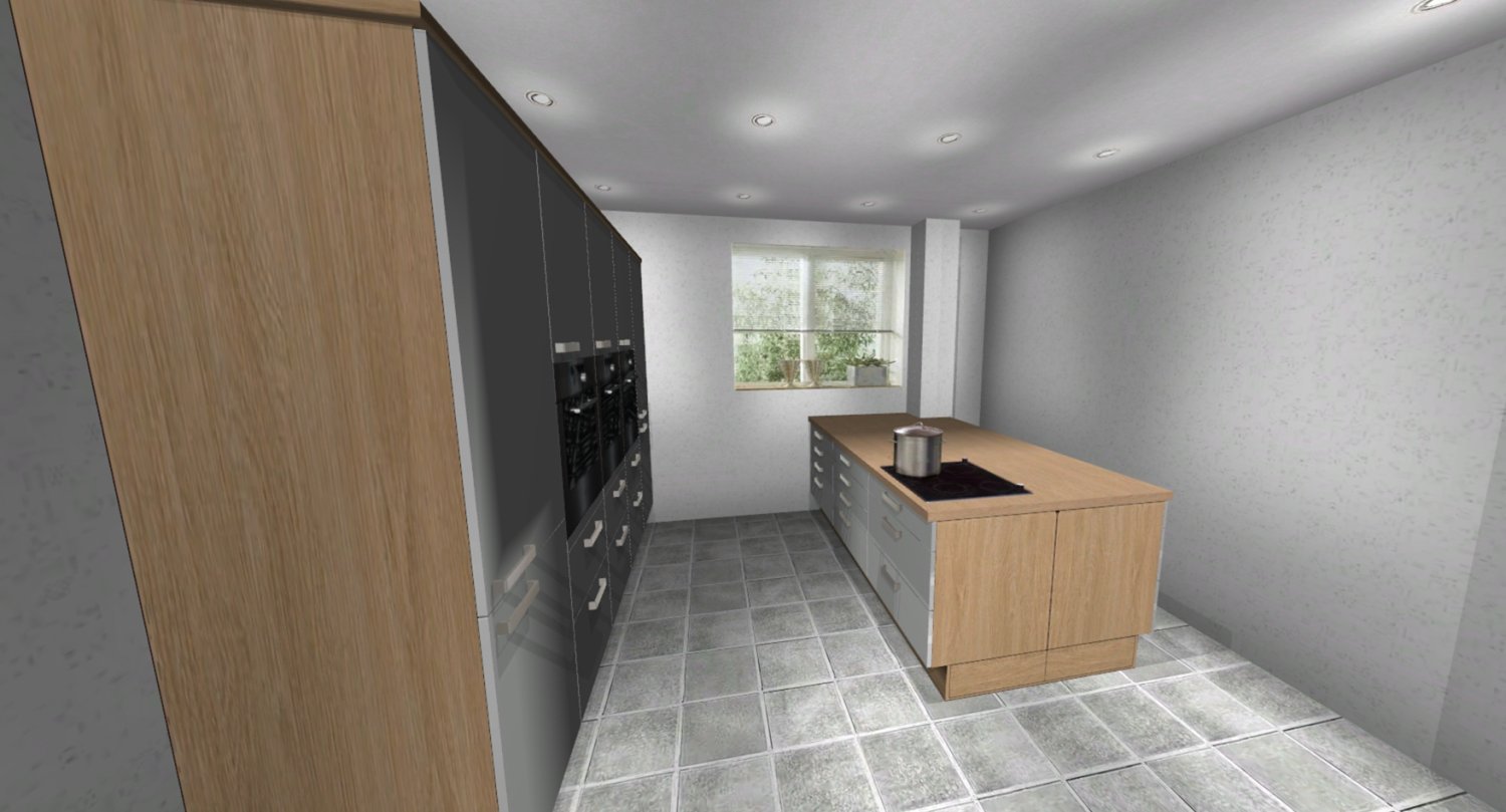

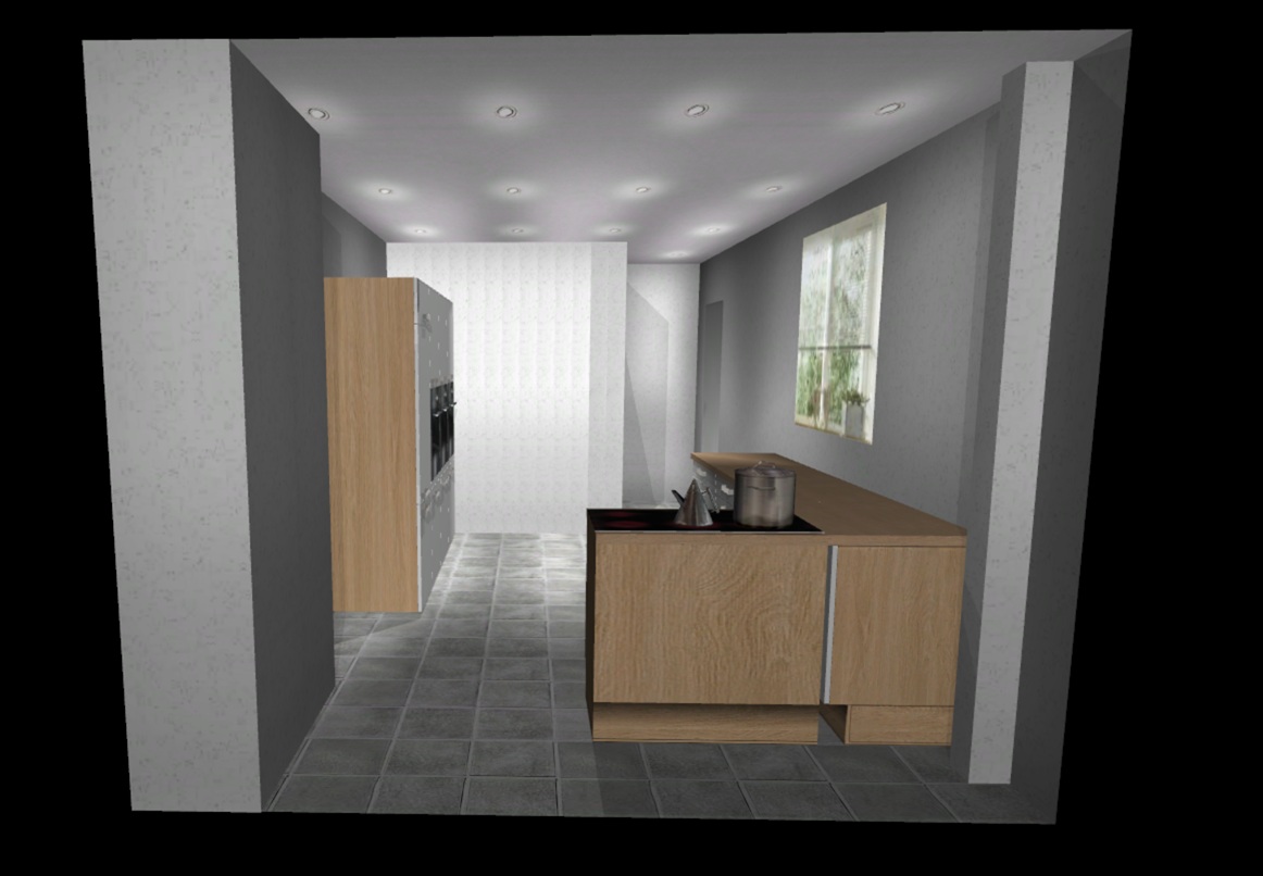

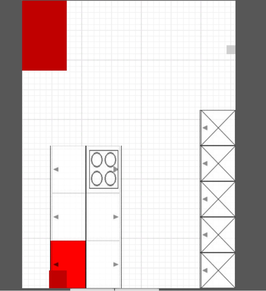

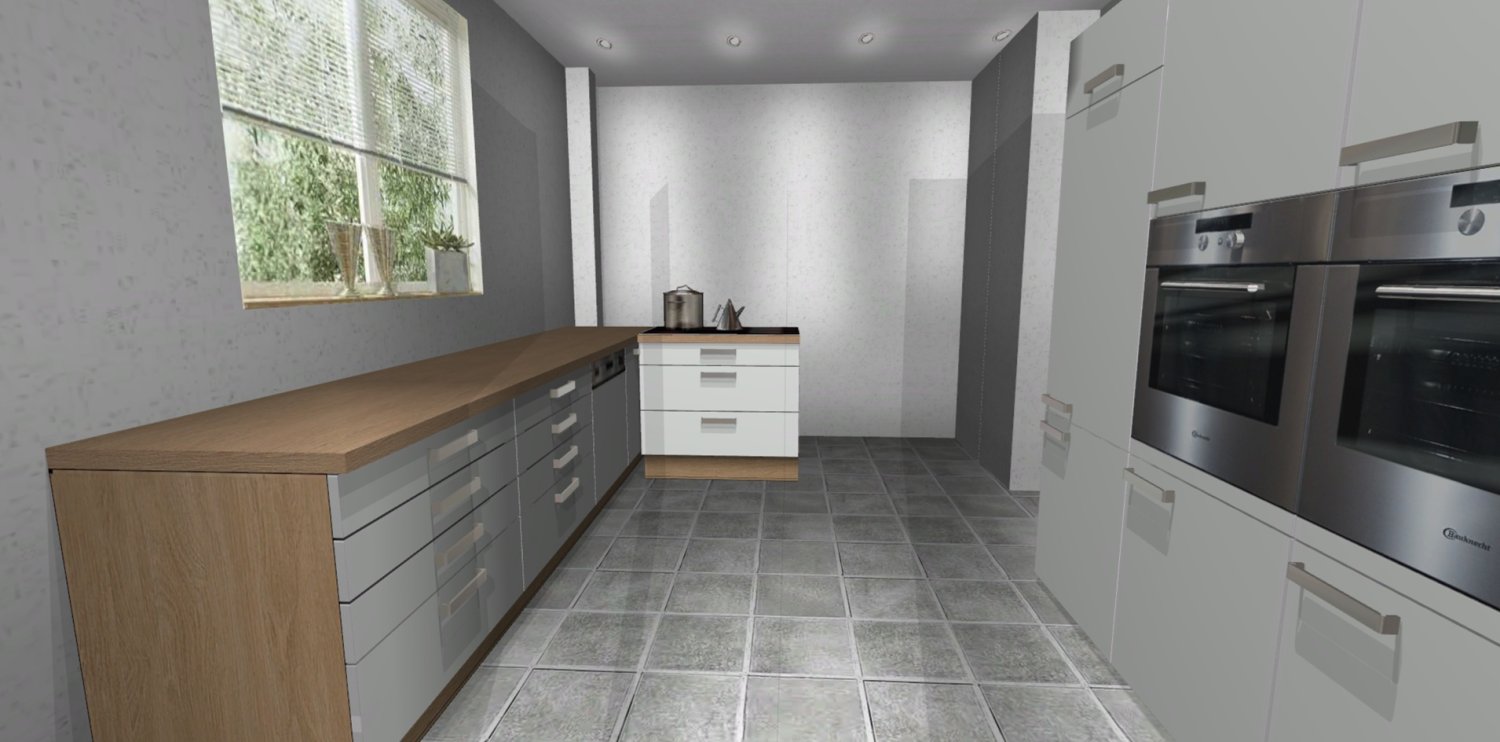

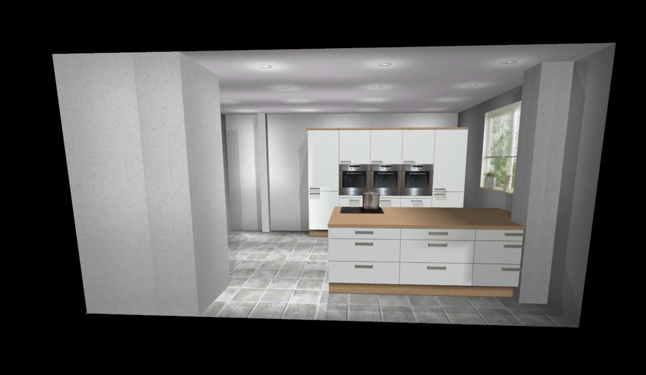

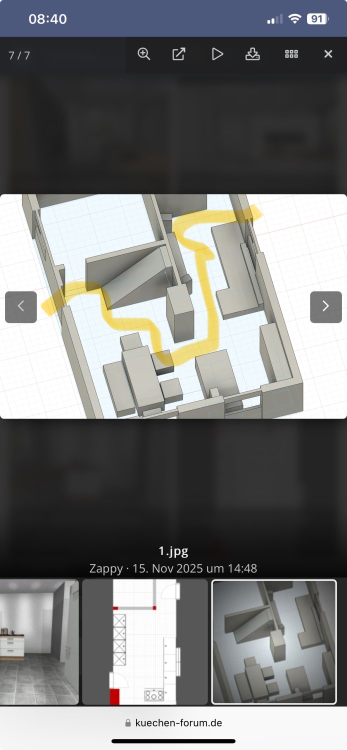

Zur besseren Vorstellung habe ich ein Bild angefügt. Und damit möchte ich es auch belassen, was die Möbel betrifft. Es soll ja um die Küchenplanung gehen.
Dafür habe ich testweise fünf Hochschränke à 60 cm gesetzt. Damit entsteht allerdings keine saubere Linie zur Arbeitszeile.
Die Arbeitszeile habe ich einfach mit drei Elementen à 80 cm gestellt, um eine Richtung zu visualisieren und weil ein großes Kochfeld vorgesehen ist. Bei 240 cm Zeilenbreite bleiben etwa 115 cm Durchgang.
Der Abstand zwischen Hochschränken und Zeile ist mit 130 cm natürlich auch zu viel, denke ich.
Aber weder Spüle noch Spülmaschine haben so ihren Platz, und es besteht ja auch die Möglichkeit, eine U-Form zu bauen und das dort unterzubekommen. Das waren jetzt meine Ideen dazu.
Ich denke, ich verrenne mich gerade in Details und bräuchte frische Ansätze.

Hi!
Super hast du dich in den Alno eingearbeitet! Bist du dir sicher, dass du das WZ im Durchgangsraum haben möchtest?
Du könntest auch beide Versionen (Küche oben und unten) weiterverfolgen, bevor du eine endgültige Entscheidung triffst!
Ich würde mir auch die Frage stellen, welche Wertigkeit haben Couch und Fernsehen bei euch?
Reicht euch eine Couch zum Zusammensitzen, aus dem Fenster schauen, lesen oder wollt ihr eine TV Bank auch?
Schau mal, das ist Slalom. Es hilft ja Nix, wenn die Küche gut passt, aber der Rest nicht. Wenn die Couch oben eher so wie zweites Bild? Fernseher an die Wand/Beamer, kein Fernseher?
