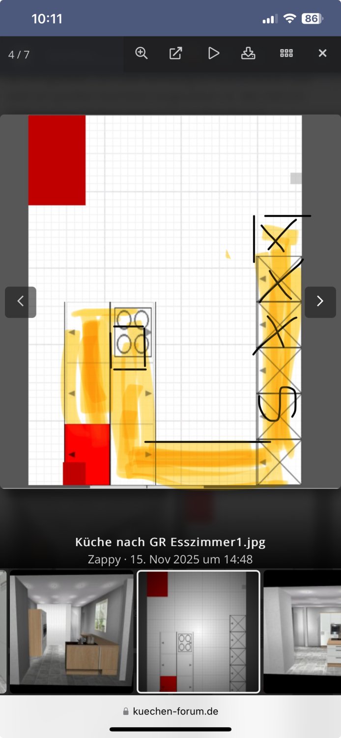

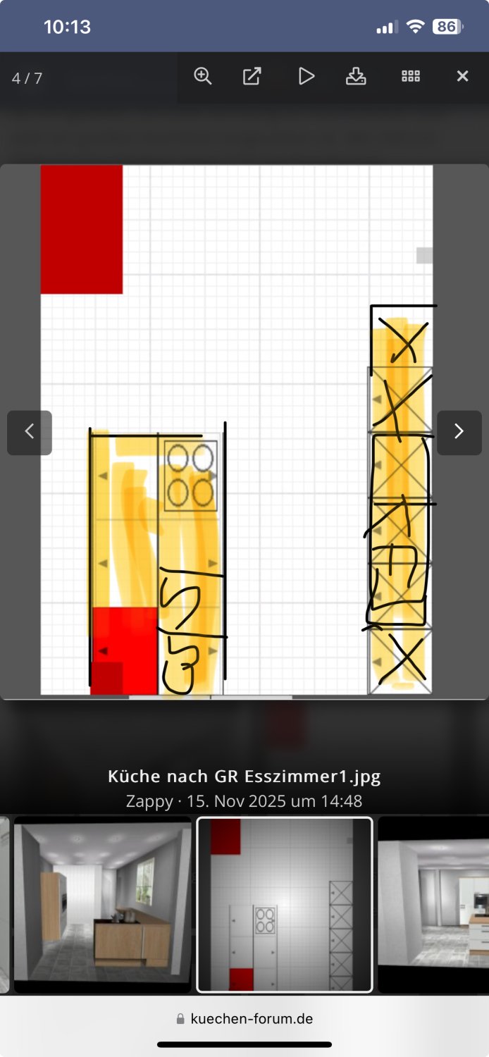

Zur Küche planunten; versuche einmal zwei Ansätze aus.
Das Erste wäre ein U; Arbeitsfläche unter dem Fenster (gut), dafür weniger Arbeitsfläche auf der Insel (Nachteil). Drei HS, GS, Spüle, Ecke, US, Ecke, US, US mit Kochfeld. Das Kochfeld müsste etwas mehr weg vom Rand.

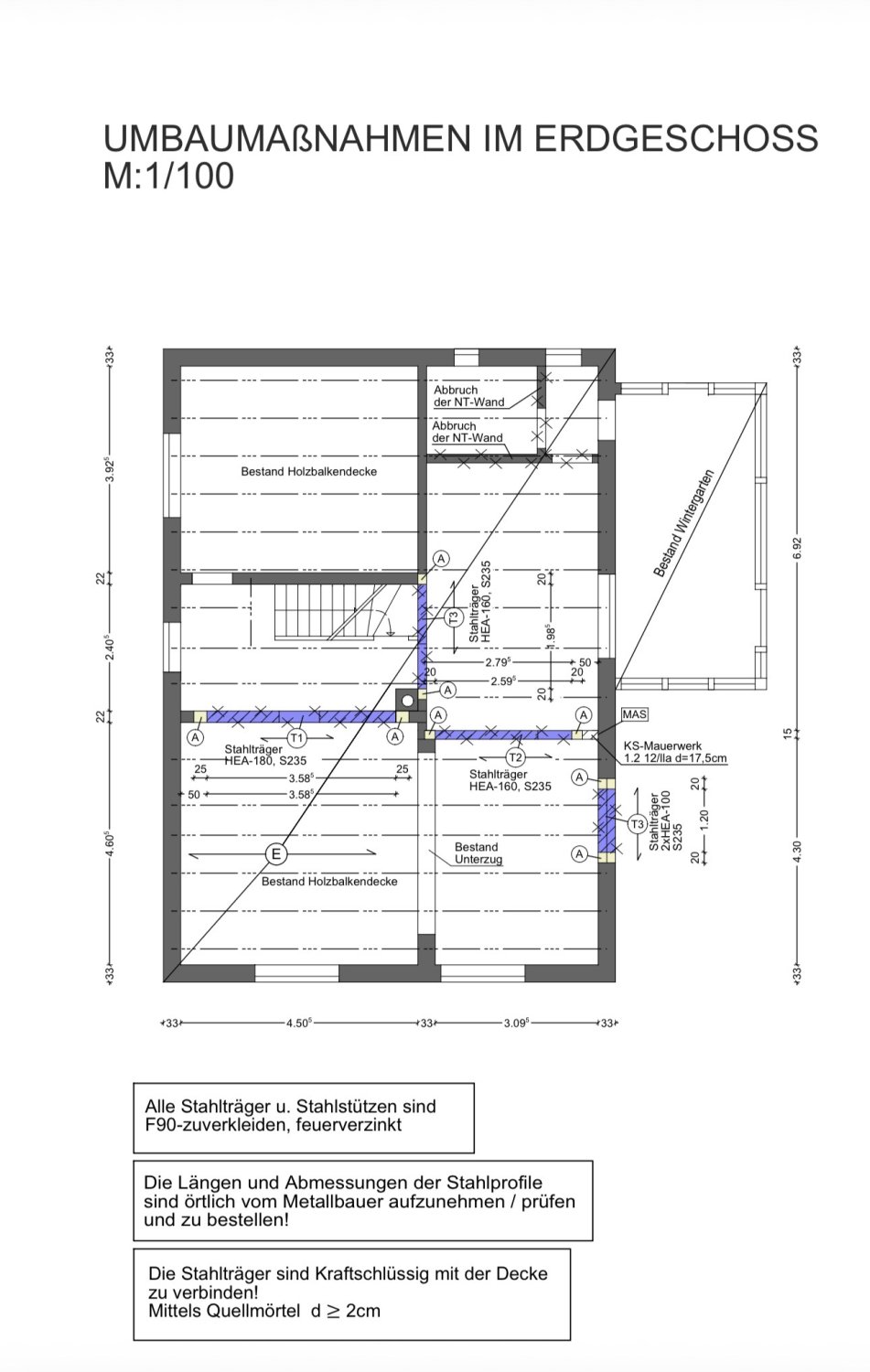

Anbei die Zeichnung vom Statiker.
Küche soll nach langem hin und her im jetzigen Bereich der Küche entstehen.

Hi!

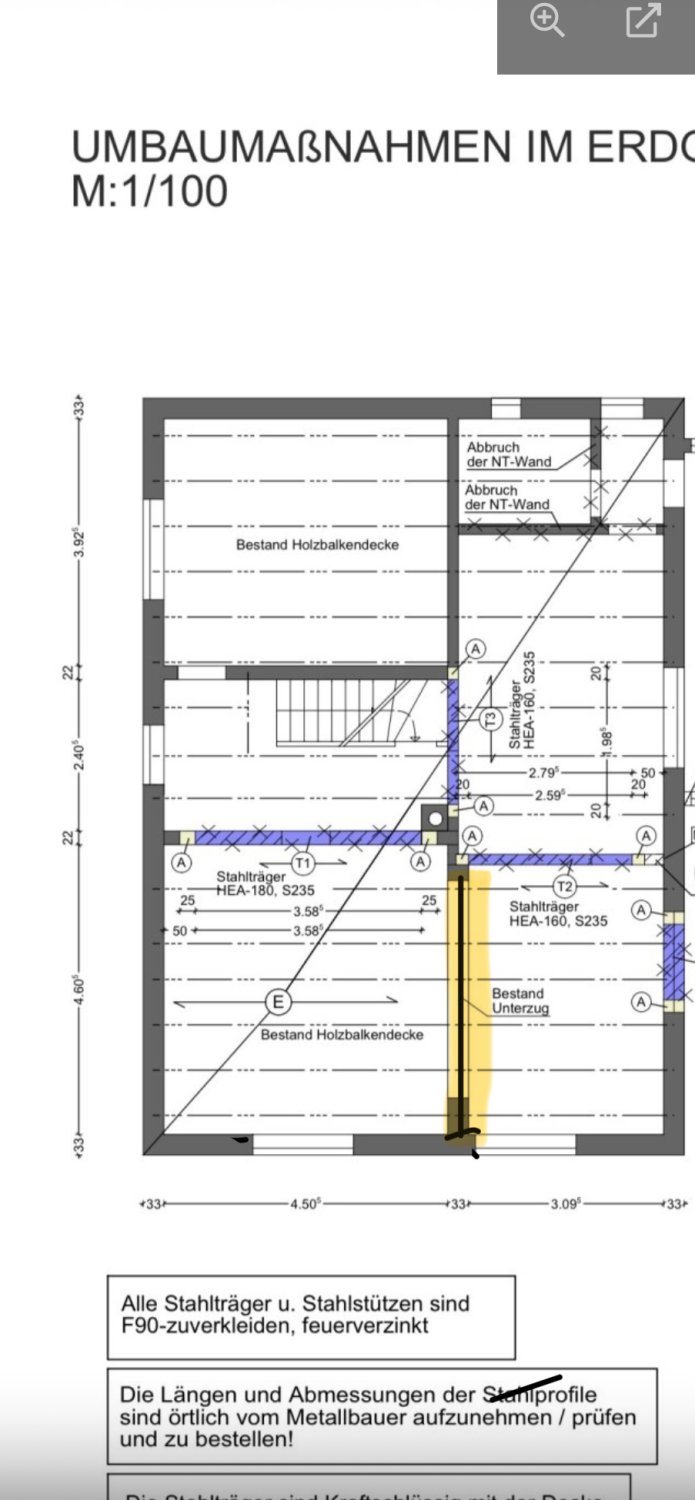

Das heißt, alle lila Balken kommen weg? Schwieriger als die Küche finde ich den Wohnbereich mit Fernseher und Co unterzubringen. Hast du eine Idee, wie du das Sofa gerne stellen möchtest?
Und wie lange ist dieses Maß?

Das Fenster links unten kommt nicht raus. Das würde sonst bedeuten, noch weniger Platz zum Stellen.
Der Rest ist nach dem Motto:
Alles kann, nichts muss. Die Statik dient ja genau dazu jetzt die Optionen auf dem Tisch zu haben und das Beste draus zu machen.
Es steht dort nicht wie lang der Unterzug ist . Nach dem alten Plan ungefähr 3,39.
Ich habe mir das auf die Liste gesetzt und werde es nachmessen.

...und was ist eigentlich mit diesem Wintergarten? Wo ihr ohnehin schon so viel Stahl verplant, könnte man nochmal auf Null setzten und neu denken?
Was passiert planoben mit dem WC, das soll aber bleiben, nehme ich stark an, oder? Was bedeuten die X Markierungen bei der WC Wand jetzt?
Habt ihr einen Architekten, der euch begleitet? Mir fehlt ein bisschen das Gesamtkonzept, was aus der Etage werden soll, ein Schlafzimmer bleibt planlinks oben? Dann einfach nur alle Innenwände entfernen muss nicht unbedingt der grosse Wurf sein.

Da nach genauem hinsehen aber aufgefallen ist:
Die Maße aus dem Grundriss weichen erheblich von dem des Statikers ab, muss ich mir das vor Ort einmal selbst angucken. Vorher bringt das doch alles nichts.
Ja
Keine tragende Wände. Könnte man problemlos entfernen. Aufgrund des Badezimmers ist das aber nicht vorgesehen. Der Nebenraum ist Stand jetzt ein planloses Stück Raum.
Die Etage ist und bleibt das was sie ist. Ein Schlafzimmer, ein Wohnzimmer, ein Esszimmer, eine Küche und ein Bad.
Schlafzimmer oben links lässt sich nicht ändern. Das Bad auch nicht. Der Rest, ob nun Wohnzimmer im Essbereich oder Küche im Wohnzimmer wäre, ist absolut offen gewesen.
Das ist der Grund, weshalb ich nur danach geschaut habe, wo die Küche für uns ihren Zweck am besten erfüllt. Und da sind wir wieder im jetzigen Bereich der Küche gelandet.
Die angrenzenden Wände sind vorhanden, können aber im Zuge der Küchenplanung angepasst oder entfernt werden um sie optimal auszurichten oder stellen zu können.

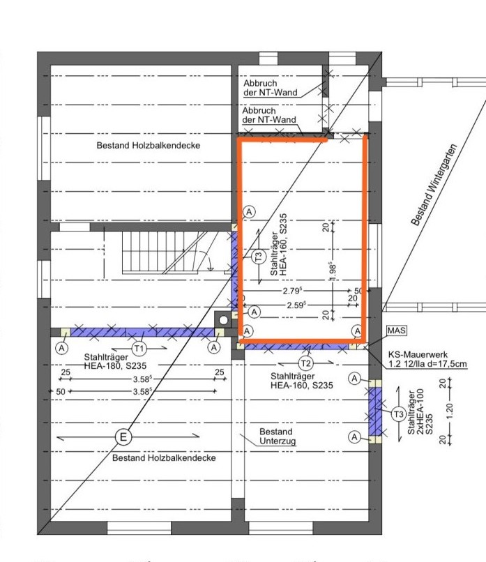

dann soll die Küche also also an Ort und Stelle bleiben, planoben unterhalb des Bades? Ich hab das mal Orange markiert. Da wird es dann interessant, welche Wände tatsächlich fallen, wo Türen und Fenster sind.
Du darfst alles fragen! ☺️
In dem von dir markierten Bereich sieht man auch, welche Wände weg können und bis wo hin.
Das sind die blau/lila markierten Bereiche. Eine vor der Treppe und eine planunten zwischen Küche und Esszimmer.
Das Fenster in der Küche planrechts wurde vom Statiker gar nicht aufgenommen. Da gab es die Idee noch nicht, daraus eine Tür zu machen. Finde ich aber super.
Das wird nun statisch nachgeholt. Dann würde planoben rechts, in der jetzigen Kammer, die Tür weg fallen.

Das Raummaß der Küche beträgt 4,615 x 2,92
Woher diese Abweichungen kommen kann ich mir nicht erklären. Vielleicht hat der eine nur bis Türzarge gemessen oder der andere nur bis zu den Fußleisten? Aber das was da vom Statiker steht passt unmöglich. Auch nicht mit viel gutem Willen.
Das von mir genannte ist das absolute Maß von Wand zu Wand.
Der Abstand zwischen Wohnzimmer und Esszimmer (Bestand Unterzug) beträgt 3,14.
