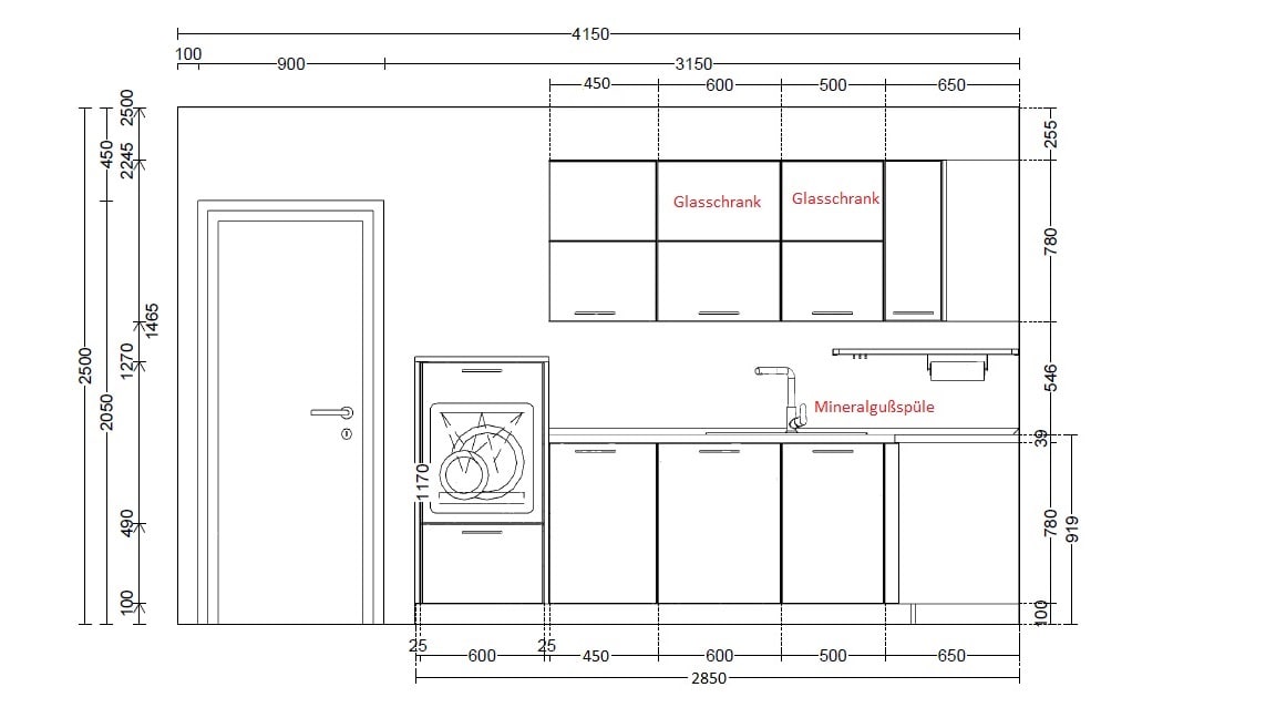

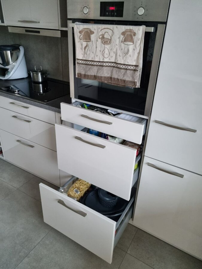

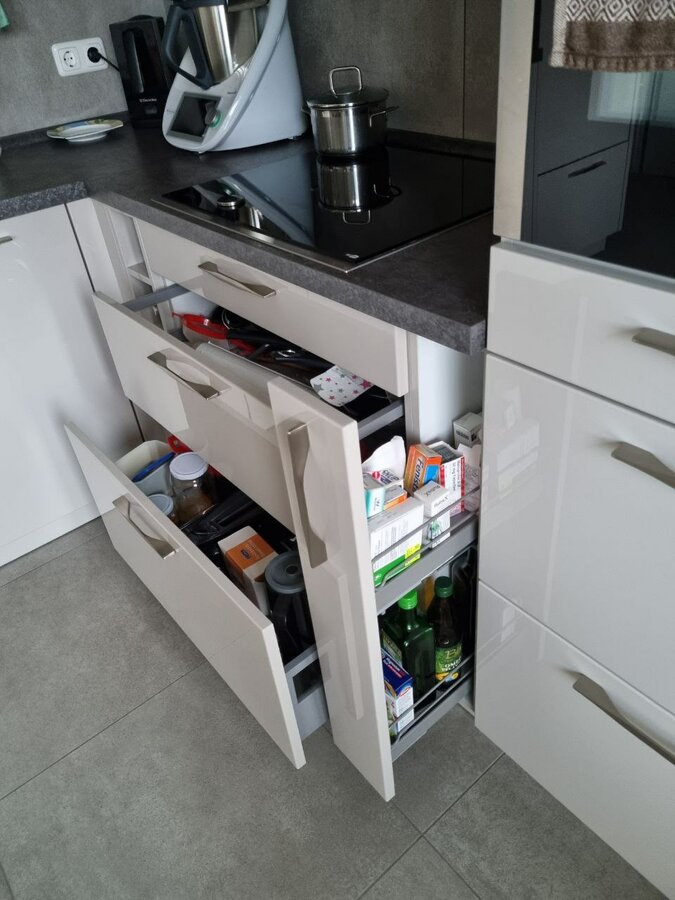

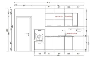

Ich habe einige Fotos geschickt auf denen ihr erkennt wie die Küche ( 1,5 Jahre alt von Schüller ) jetzt aussieht. Möchte nicht darüber schreiben, warum wir diese Küche nicht mehr möchten. Wir haben sehr viel Ärger damit gehabt, dass wir nicht mehr daran erinnert werden möchten.
Zur Küche: ich wünsche mir eine luftige Küche mit viel Stauraum und Arbeitsfläche. Am liebsten eine im Landhausstil mit Arbeitshöhe ca.92cm-95cm. Ich weiß nicht ob es eine gute Lösung wäre mit dem Geschirrspülerschrank bis an den Bodenrand der Hängeschränke zu gehen. Ob das aussieht und sinnig ist?
Und wir haben auch überlegt, ob wir einen höheren Geräteschrank für Backofen und Gefrierkombination nehmen um noch etwas mehr Stauraum zu bekommen. Wie gesagt ich möchte nicht von einer zugebauten Küche erdrückt werden, deshalb sollte sie etwas luftiger sein.Unsere Küche ist 12,4 qm groß gegenüber der Küche befindet sich eine große Glasschiebetür die auf die Terrasse führt. An der Seitenwand rechts, wenn man die Küche betritt befindet sich eine kleine Sitzecke.
Folgende Geräte aus der jetzigen Küche möchten wir in die neue Küche integrieren. Dunsthaube Berbel , Induktionsherd und Backofen von Neff .
Der Geschirrspüler und Backofen soll auf jedenfall hochgebaut bleiben.
Mein Wunsch wäre eine Landhausküche . Ich könnte mir vorstellen die 3 Hängeschränke bis zum Eckschrank, mit Glasfronten zu nehmen. Den Rest so zu lassen und bei den Unterschränken hätte ich gerne ein anderes Müllsystem (2 kleinere Behälter und vielleicht einen großen um Putzutensilien unterzubringen). Das Müllsystem besteht aus einem Auszugsschrank mit einem Boden und einem Auszug unten.
Das Flaschenregal unten würde ich gerne durch einen Apothekerschrank wie auf der anderen Seite des Auszugsschrankes nehmen.
Auf einen Kranz würde ich verzichten, da ich denke, dass es nicht sogut aussieht mit der Stuckleiste.
Soviel erstmal zur alten Küche und wie ich mir die neue Küche vorstellen könnte. Wichtig viel Stauraum, Arbeitsfläche.
Mir gefallen die Landhausküchen, von Nolte , Nobilia und Häcker am Besten. Aber eine normale EBK in Mattlack kann ich mir auch vorstellen. Könntet ihr mir da vielleicht Tipps geben welche für meine Ansprüche am Besten ist?
Achja, bei den Glaschränken würde mich eure Meinung interessieren und zwar mit Sprossen, oder ohne? Mit Milchglas, oder lieber Klarglas? Bei der Arbeitsplatte war meine Idee sie in 2,5cm zu nehmen und vielleicht Ton in Ton mit der Küche. Was meint ihr dazu? Hat da jemand Erfahrung?

Ich sehe auch die fehlende Arbeitsfläche als Hauptproblem.
Du hast in einer kleinen Küche 3 halbhohe Schränke, die dir Arbeitsfläche nehmen und gleichzeitig weniger Stauraum bieten als Hochschränke.
Ich würde auf einen „Halbhochschrank“ verzichten. Dafür die zwei Hochschränke (Kühlschrank und BO) neben dem Kochfeld normal hoch.
Wenn du die Abtropfe weglässt, hast du auch mehr Arbeitsfläche. Lg

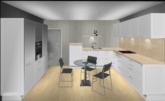

Hier mal ein schönes Beispiel einer freundlichen Landhausküche
Moderne Landhaus L-Küche mit Insel| Küchenplanung einer Küche von Leicht

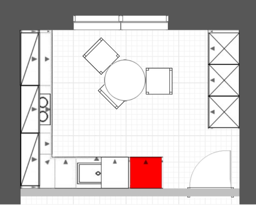

ansonsten würde ich so stellen
die OS würde ich so hoch setzen, dass mit der Wrasenschirm nicht im Gesicht hängt.

Moin Phlox, ja es sind nur Kleinigkeiten die mich stören. Wir haben Unterschränke mit Auszügen. Da bekommt man schon ordentlich was was unter. Hab noch 2 Bilder von der Schiebetür und Essecke unter Evelins Beitrag geladen um es anschaulicher zu machen. Wir haben Seniorenbauen gemacht, sind 2 Personen ohne Kinder, deshalb haben wir die Küche auch kleiner gebaut. L.G.Pat
