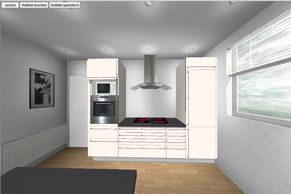

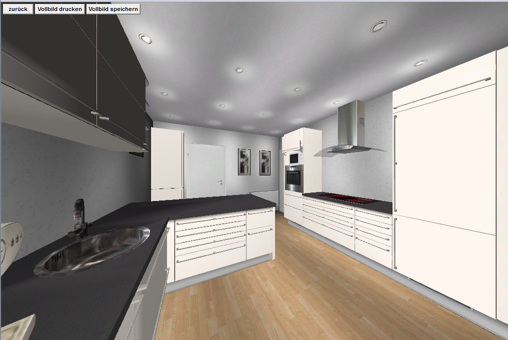

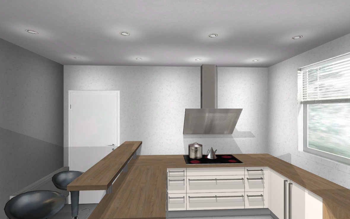

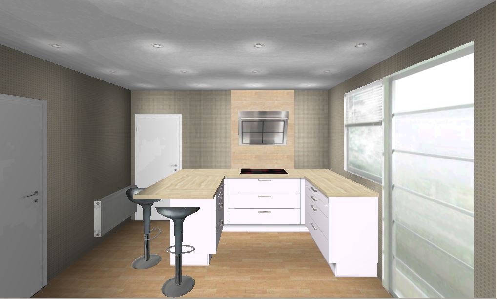

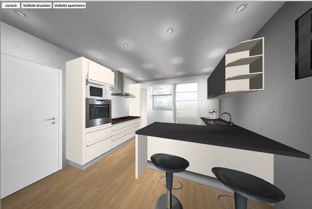

    Hallo Zusammen!

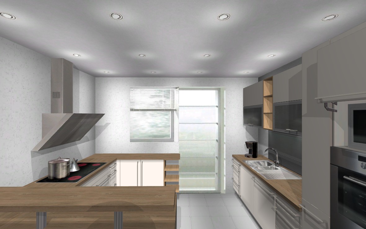

    Das ist mein "erstes Mal" in einem Forum! Da ich Eure Vorschläge und Tipps so toll finde, hab ich mich durchgerungen und mich registriert...
    Wir werden diesen Sommer wohl unsere derzeitige Mietwohnung kaufen.
    In dem Zusammenhang möchten wir uns eine neue Küche leisten, außerdem wird es noch kleine Umbauten geben, wie z.B. die Änderung vom kleinen WC zu einem Vorratsraum für u.a. Getränke / keine Lebensmittel! (da wir keinen Keller haben, soll dieser Raum auch als Ersatzkeller dienen!) Ich hab das mal in den Wohnungsgrundriss grob eingezeichnet.
    Unsere bisherige Küche ist nun 14 Jahre alt. Wir haben Mittig im Raum einen Tisch für 6 Personen stehen, und halten uns auch die meiste Zeit in der dadurch sehr beengten Küche auf. Damit wir unseren Essplatz im riesigen Wohnzimmer auch mal nutzen, wollen wir in der neuen Küche nur noch eine Sitzgelegenheit für 2-3 Personen, z. B. an einer Theke o.ä.
    In 2 Küchenstudios haben wir uns mal inspirieren lassen. Bei den vielen Ideen hat uns (bisher) die Küche gefallen wie ich sie im Alno planer beigefügt habe. Hier muss ich noch erwähnen, dass ich die Möbel quasi in die Wand gesetzt habe, da ich mir unter dem Fenster eine Schranktiefe von 30-40 cm wünschen würde (hab ich im Alno-Planer leider nicht gefunden). Hoffe es ist einigermaßen verständlich wie es aussehen soll?
    Nur stört uns noch folgendes an der bisher geplanten Küche:
    - die Wand an der sich die Abzugshaube befindet, wir haben keine Idee wie diese Wand gestaltet werden könnte. in Bezug auf Spritzschutz usw. Eine Motiv-Glasfront wollen wir nicht, da wir die Befürchtung haben uns dran satt zu sehen.
    - Auch die Rückwand hinter der Spüle gefällt mir noch nicht so wirklich
    - die Thekenlösung: wir sind uns hier nicht so ganz einig, mein Mann möchte die aufgesetzte Thekenplatte (aus Optischen Gründen) und ich könnte mir auch eine durchgezogene Arbeitsplatte vorstellen (ideal zum Backen oder falls die Kinderspäter mal Hausaufgaben machen während ich koche)
    - Bei dem Spülbecken wäre ich für einen Tipp ganz dankbar: Wir sind mittlerweile von Edelstahl auf Keramik glänzend auf nun Keramik Matt umgeschwenkt... Was gibt es da für Erfahrungen in Bezug auf Pflege?
    - Da die Decke vermutlich noch Abgehängt wird, wäre eine Dunstabzugshaube mit Abluft machbar, was würdet ihr hier vorschlagen?
    - Es soll auch ein neuer Boden rein - Was würdet ihr da nehmen? Wir hatten an große, graue Fliesen gedacht!? Die Küchenmöbel sollen auf jeden Fall weiß werden - matt oder hochglanz ist noch nicht ganz ausdiskutiert - und es soll eine Holz-Arbeitsplatte sein, z.B. Eiche.
    So, nun habe ich Euch hoffentlich alles Relevante mitgeteilt. Vielleicht gibts auch ganz andere Ideen von Eurer Seite - ich bin schon ganz gespannt...
    Jetzt schon mal besten Dank für Eure Anregungen und Tipps
    Viele Grüße
    Michaela
    Davon Kinder?: 2
    Körpergrössen aller Hauptbenutzer (wegen Arbeitshöhe) in cm: 164 und 175
    Brüstungshöhe des Fensters (in cm): 91 cm (Unterkante Fenstersims)
    Fensterhöhe (in cm): 116
    Raumhöhe in cm: 250
    Geplante Heißgeräte: Standmikrowelle, Dampfbackofen (DGC) ohne Wasseranschluß
    Wofür soll der Sitzplatz in der Küche genutzt werden? Wie häufig?: Für einen "schnellen" Kaffee, für Gäste / Kinder während gekocht wird
    Was steht auf der Arbeitsplatte oder soll dort stehen?: Kaffeemaschine, Wasserkocher, Messerblock, Küchenmaschine, Obstschale
    Welche weiteren Küchenmaschinen müssen in der Küche untergebracht werden?: Toaster, Handrührgerät, Pürierstab, Eierkocher
    Welchen Stauraum gibt es sonst noch?: Geschirr/Gläserschrank im Wohn-/Esszimmer, Hauswirtschaftsraum
    Was/wie wird gekocht? (Alltagsküche, Menüs, Snacks usw): Alltagsküche, Snacks
    Wird alleine gekocht? Oder auch gemeinsam? Mit und für Gäste?: Wir kochen viel Gemeinsam! 1 x in der Woche mit und für Gäste
    Was stört an der bisherigen Küche und was soll die neue Küche unbedingt können? Warum?: Mehr Arbeitsfläche / Abstellfläche, weniger Sitzmöglichkeiten
    Welche Mülltrennung soll in der Küche vorgehalten werden?: Altpapier, Biomüll, Restmüll
    Steht schon ein Gerätehersteller fest oder wird bevorzugt?: Siemens

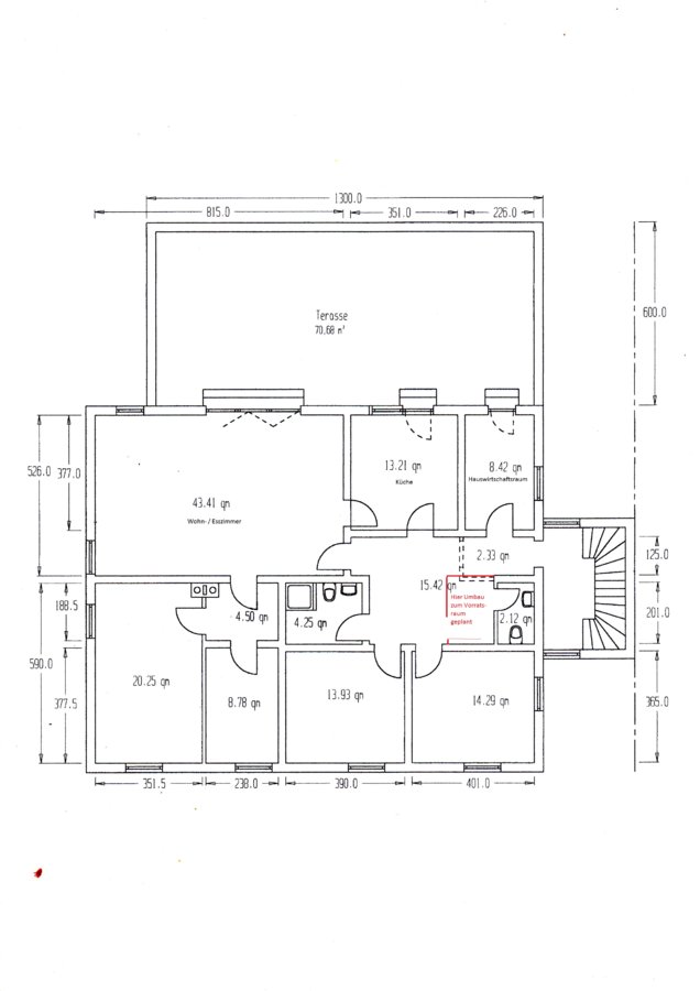

    Wie ich sehe hast du den Grundriss bereits im Alno angelegt. Würdest du noch bitte die dazugehörenden Dateien kpl. und pos einfügen und den Grundriss als pdf. hochladen, damit die Zahlen leserlich sind.
  7. Bobbele
    Bobbele Mitglied
    Seit:
    15. Apr. 2016
    Beiträge:
    7
    Hallo Mela,
    hier die fehlenden Dateien.
    Falls doch noch was fehlt oder unleserlich ist - einfach melden ;-)
    @anke & Vanessa:
    Uns ist der bauliche Aufwand mit dem Durchbruch / Stahlträger einziehen zu groß und wir haben uns (nach langem Abwägen) letztendlich für die "geschlossene" Küche entschieden.

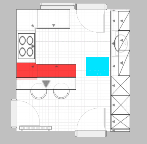

    Durchbruch durch tragende Wand ist in Wohnung nicht so einfach. Um das ohne Genehmigung durch die Eigentümergemeinschaft durchführen zu dürfen, muss man nachweisen, dass dieser keine Nachteile entstehen. Heißt Gutachten bez. Statik etc. vorlegen.
    Was mir bei deiner Planung auffällt (abgesehen vom Eckschrank, den man vermeiden sollte): Du hast extrem viele schmale Schränke und gerade mal einen 90er. Das kostet Stauraum und treibt den Preis in die Höhe.
    Frage zum GR: Ist der 8,78 große Raum planunten ein Bad oder gibt es nur das eine eingezeichnete Duschbad? In dem Fall würde ich das Gäste-WC lassen. Nur ein WC bei vier Personen ist wenig.

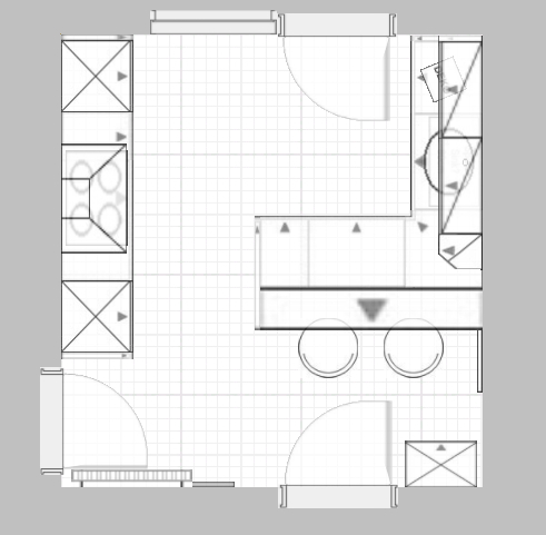

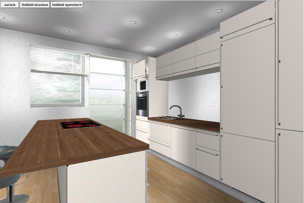

  9. pari79
    pari79 Mitglied
    Seit:
    23. Aug. 2012
    Beiträge:
    992

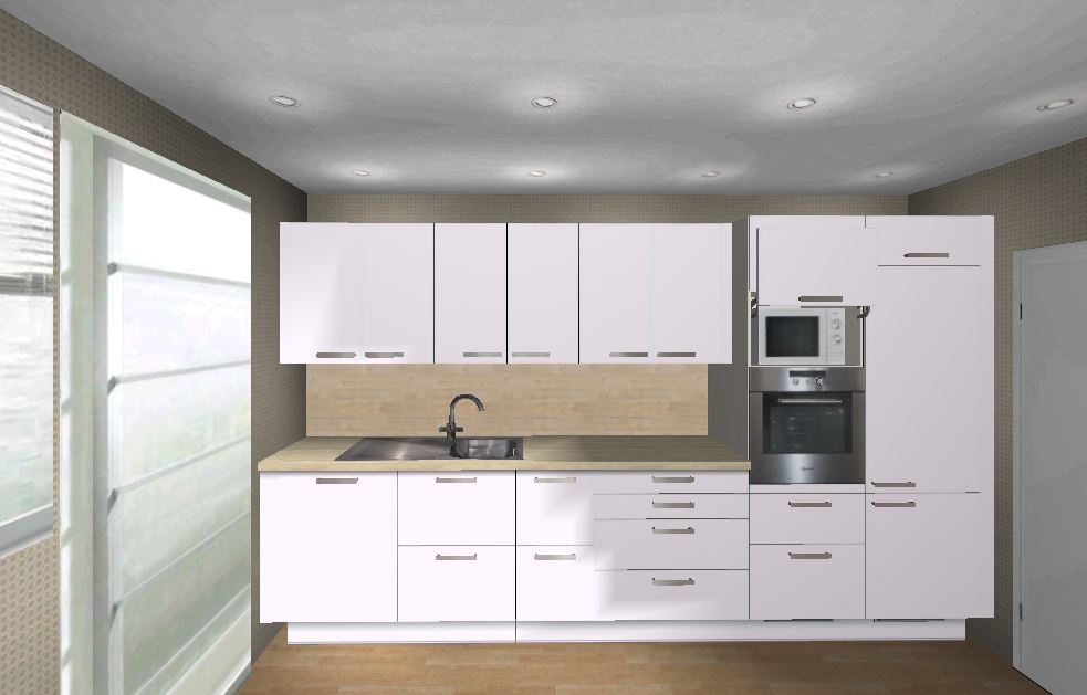

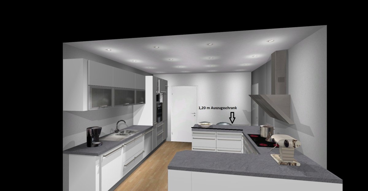

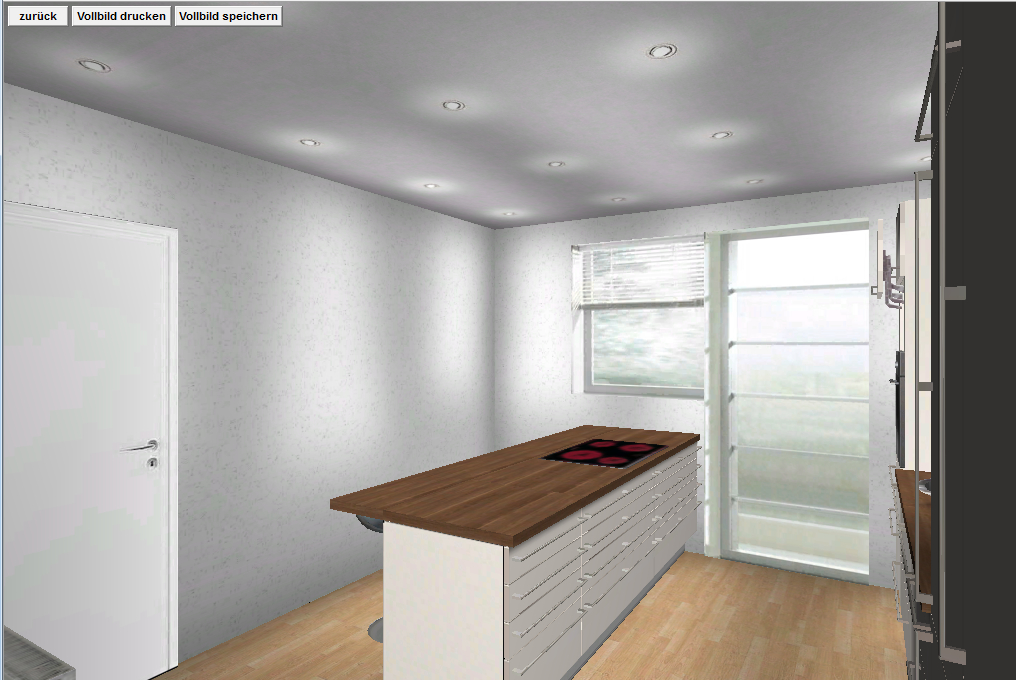

    Noch ein kleiner Schönheitsfehler in deiner Planung: Sitzt der Wasseranschluss bei 1,20 von oben, stand der GSP davor. Das geht nicht, weil der Anschluss zugänglich bleiben muss.
    Daher ist jetzt bei mir ein 80er Spül-US eingeplant. Daneben die GSP und dann MUPL. Abtropfe würde ich canceln, so habt ihr mehr APL beim Wasser.
    Außerdem hab ich euch einen 60er Vorratsschrank eingeplant und den Kühli dafür hochgezogen, damit man da etwas unabhängiger von der Zimmertür rankommt.
    Aus eurem U habe ich eine Zeile gemacht. So hat es keine Ecken und die Sitzplätze sind nicht im Gehweg zum Esszimmer. Sprich, der Koch kann auch dann zum Esstisch laufen, wenn da jemand sitzt.
    Die Theke ist auf normales APL-Niveau abgesenkt. Auf die Weise seid ihr flexibel, also man kann da Essen, aber eben auch mal zusammen schnippeln.
    Planoben links könnte noch Regal oder Schrank hin, oder die APL rumgezogen werden ... je nach persönlichem Geschmack.
  10. Bobbele
    Bobbele Mitglied
    Seit:
    15. Apr. 2016
    Beiträge:
    7
    Hallo Pari79,
    erst mal vielen lieben Dank für deine Planung!
    Hätte nicht gedacht, dass es doch noch andere Ideen gibt *clap*
    Zum Bad: ja, der 8,78 große Raum ist das 2. (große) Bad. Das Gäste WC wurde bisher sowieso nur als Rumpelkammer genutzt - daher die Idee mit dem Umbau als Ersatzkeller. (Abgesehen davon, dass 3 Bäder putzen echt horror ist... aber das ist ein anderes Thema :rolleyes:)
    Bei der Sache mit dem Wasseranschluss hast du völlig recht, das haben wir nicht bedacht! Spülenschrank mit GSP tauschen kommt (fast) nicht in Frage, da das genau das Problem ist was wir beseitigen wollen: Aktuell steht der GSP als 1. Schrank oben rechts. Wenn er offen ist kommt man nicht mehr von der Terasse rein. Und im Sommer haben wir meist die Terassentüre offen - da kommt man dann nicht an den GSP!
    Toll finde ich bei deiner Version vor allem, dass der Weg ins Wohnimmer besser zugänglich ist - und deine Idee mit der APL auf normaler Höhe. Ich hab nur bei sowas immer Angst, dass z.B. die Kinder wenn sie an der Theke sitzen so die heißen Töpfe anfassen können bzw. die heißen Spritzer abbekommen??
    Als 1. Schrank hast du planoben rechts den BO geplant. Wir finden es nicht so schön, wenn man die BO-Kante als Abschluss sieht, deshalb hatten wir auch den APO nebendran geplant, damit der BO eingebettet ist! (Hoffe das ist halbwegs verständlich erklärt?)
    Was für eine Dunstabzugshaube wäre denn bei dir vorgesehen? Eine hängende würde uns an dieser Stelle glaub ich viel zu viel licht nehmen!?
    Der Raum ist durch die 3 Türen etwas schwierig zu planen, deshalb finde ich es um so grandioser, dass du eine ganz andere Planung mit eingebracht hast!
    Vielen Dank dafür!
  11. pari79
    pari79 Mitglied
    Seit:
    23. Aug. 2012
    Beiträge:
    992
    Ja, die drei Türen machen es kniffelig ;-) Daher mein Ansatz möglichst die Gehwege frei zu haben. Und damit zu deinen Fragen:
    - An den HS mit dem Backofen kann zur Spüle noch eine Blende in Frontmaterial dran. Dann seht ihr die Ofenkante nicht mehr. Und Terassentür und Ofen dürften jetzt nicht so oft in Konflikt kommen. Ganz anders als Kühli- und Zimmertür (daher den hochgezogen).
    - Apotheker hat wenig Freunde im Forum, da er viel kostet und durch die großen Abstände zwischen den Abstellflächen viel Stauraum vernichtet. Bei deiner Planung kam noch die Breite hinzu: 30cm außen macht ca. 24cm Innenbreite, da bleibt nicht viel.
    - Kindersicherheit ist einer der Gründe, warum im Forum sehr gern die Spüleninsel empfohlen wird. Das wäre bei euch auch schön, aber wohl ob der Anschlüsse Illusion, weil ihr dazu unter dem Boden durch den Keller müsstet.
    Je nach Alter der Kinder gibt es aber für kleines Geld Herdschutzgitter, die zugreifen verhindern. Vorteil ist, dass das wieder demontierbar ist. Die Küche soll ja ein paar Jahre bleiben, daher würde ich jetzt nicht als Kindersicherung eine "Hochtheke" einbauen, über die ihr euch ärgert sobald die Kinder größer sind.
    - Dunstabzug würde man durch eine möglichst flache Inselhaube an der Decke realisieren. Die kosten etwas mehr, aber Budget ist ja da, weil der teure Apotheker, der Eckschrank und die vielen kleinen Schränke rausgeflogen sind ;-)

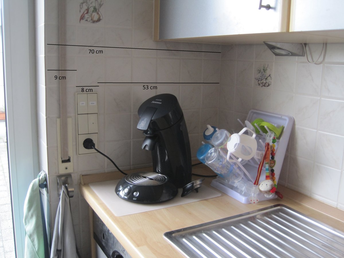

    Wo genau sind denn die Schalter? Weil zwischen Tür und der Blende (zwischen HS und Wand) sind 10cm frei. Sind die Schalter da, wäre es egal.
    Die Wand hinter den Stühlen würde man nicht nackt lassen, sondern Bilder dran hängen. Und planoben - wie schon im Beitrag 9 gesagt - könnte auch noch was hin: US, HS, Regal ... Ganz nach Geschmack.

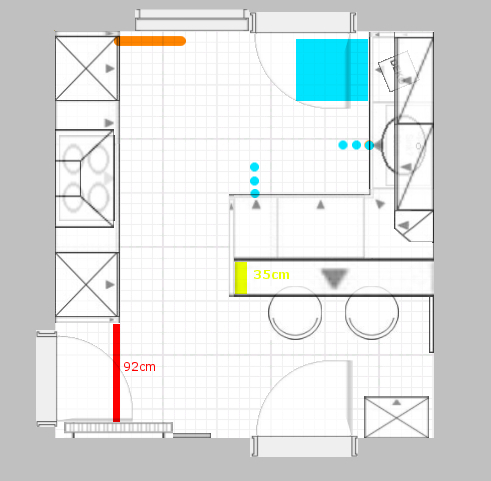

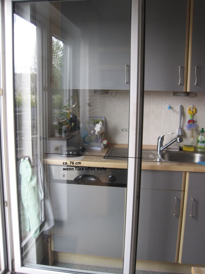

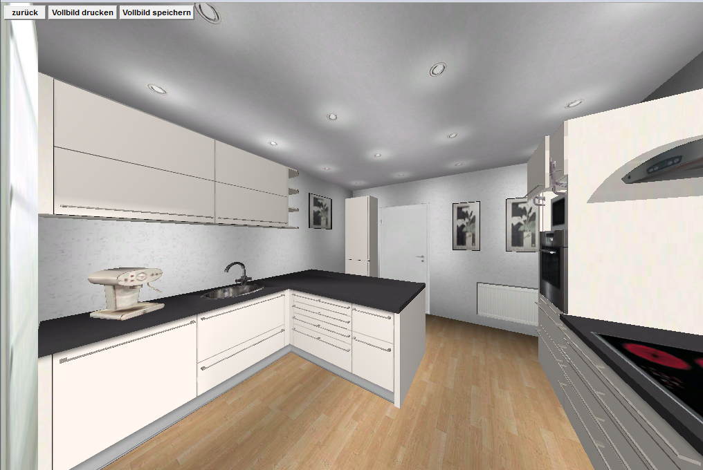

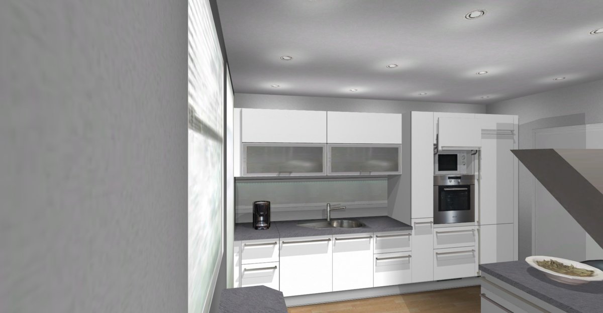

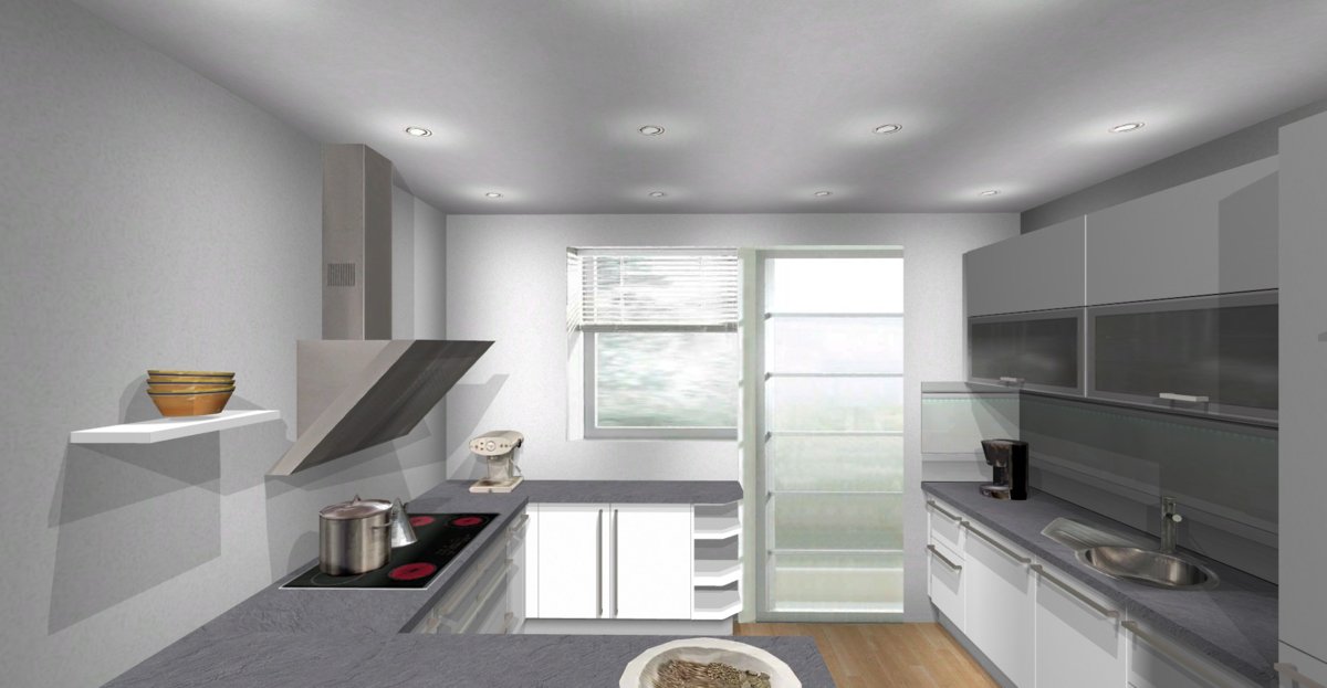

    Wir haben am WE mal an unserer Küche weitergefeilt!
    Auch wenn die Thekenlösung von pari79 mit den Gehwegen geschickter gelöst ist, haben wir uns nun definitiv für das U entschieden! Wir würden allerdings keine 2 x 60 sondern einen 120er Auszugsschrank beim Thekenbereich nehmen (Bild anbei). Als Theke dann die verlängerte APL statt der aufgesetzten Platte. Und wir würden dann auf jeden Fall eine Abluft-Haube nehmen, da die Decke auf jeden Fall abgehängt wird.
    Von der Spülenseite hab ich mal 2 Fotos gemacht, wie es aktuell aussieht und die jeweiligen Abmessungen.
    Die Schalter würden lt. Planungsvorschlag von Pari79 hinter dem BO liegen und noch ein weiteres Problem ist aufgetaucht:
    Wenn wir die Balkontüre offen stehen haben, sollte man noch an das Waschbecken rankommen (siehe Bild). Denn diese Türe steht sehr sehr oft offen!!! Ich hab im Alno-Planer deshalb mal an dieser Wand einen 60 Auszugsschrank, 90er Spülenschrank und 60 GSP geplant. Bei dem Spülenschrank könnt ich mir auch 2x45 vorstellen, dann kann zumindest eine Seite auch bei geöffneter Balkontüre benutzt werden! Aber so ganz zufrieden sind wir mit der Spülenseite sowieso noch nicht...
    Und nach wie vor haben wir keine Idee für die Rückwände!

  16. pari79
    pari79 Mitglied
    Seit:
    23. Aug. 2012
    Beiträge:
    992

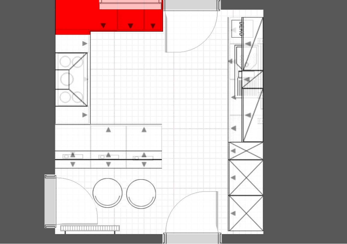

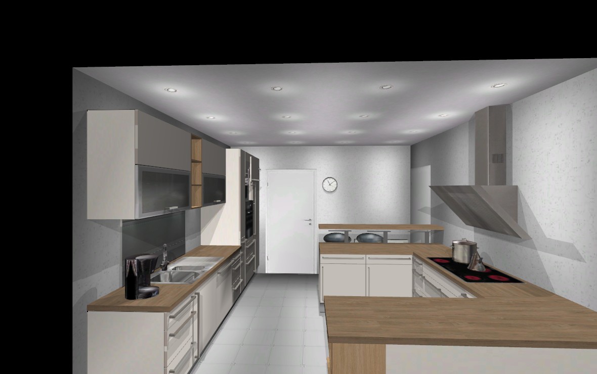

    @Bobbele : Noch mal die Bitte, bei Planungen immer auch den Grundriss und die Alno-Dateien hochladen.
    So wie das Bild Plan5 deute, sind euch zwei wesentliche "Probleme" erhalten geblieben. Der Kühli unpraktisch hinter der Zimmertür sowie der für Sitze zu enge Durchgang ins Esszimmer.
    Das geht besser - auch mit U ;-)

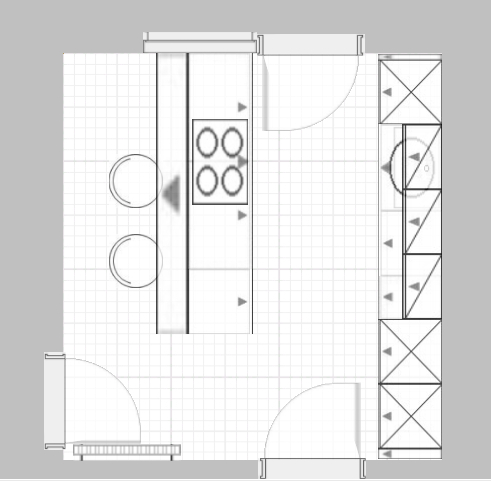

  17. pari79
    pari79 Mitglied
    Seit:
    23. Aug. 2012
    Beiträge:
    992

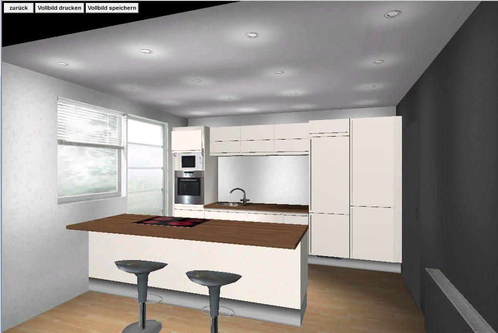

    Habe mich mal an der Optimierung des U probiert - siehe Bild Grundriss: Kühli hochgezogen wegen Zimmertür, dazu die US des unteren U-Schenkels mindertief, damit die Sitzplätze etwas hochkommen, damit da ein halbwegs vernünftiger Durchgang entsteht ... Aber so das Wahre ist das immer noch nicht.
    Bin dabei aber auf andere Idee gekommen, nämlich eine Zeile plus ein L. Wobei es eigentlich nur einen kleinen Schönheitsfehler gibt:
    Optimal im Zusammenspiel mit Spüle und MUPL steht die GSP bei der Terrassentür, also da wo ihr sie eigentlich nicht wollt. Allerdings fände ich das verkraftbar, zumal die GSP-Tür bei eurem U (blau im Bild) den Durchgang blockiert. Das dürfte auf Dauer nerviger sein, als im Sommer mal kurz die Terrassentür zuzumachen.
    Und damit zu den Vorteilen im Vgl. zum U:
    - Freier Weg ins Esszimmer
    - Sitzplätze nahe bei Spüle für gemeinsames Schnippeln
    - Sitzplätze (vor allem der rechte) aus den Laufwegen draußen.
    - Kühli und Ofen frei zugänglich ohne Türkonflikte
    - Der mindertiefe, dafür 60cm breite Vorratsschrank ist besser nutzbar, als der 60 tiefe aber nur 30 breite beim U (und vermutlich dafür auch noch billiger)

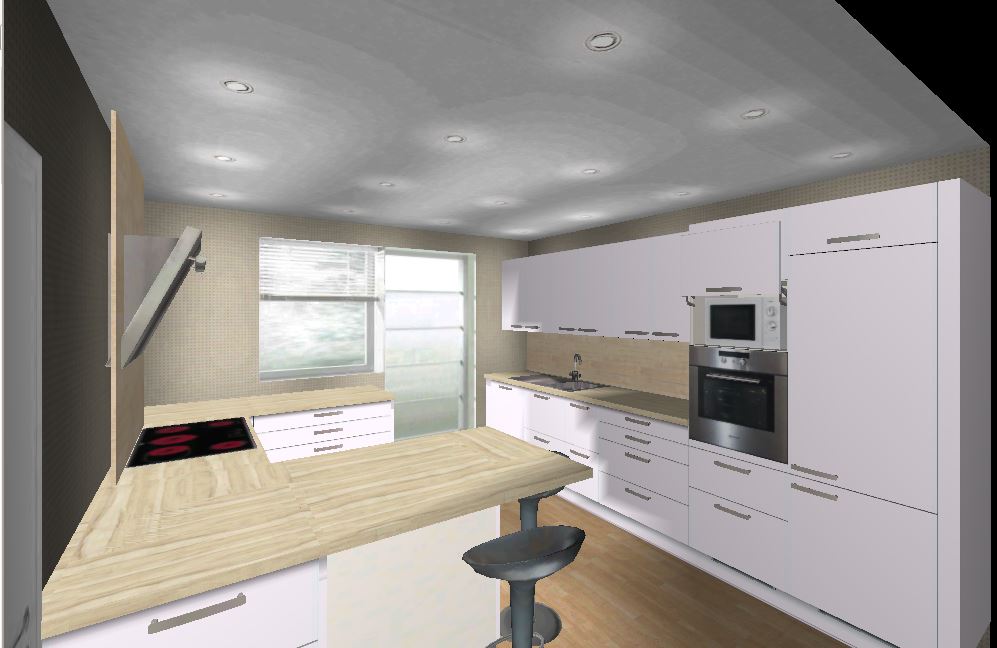

    zu deiner Frage bez Keramikspüle empfehle ich dir, die Frage noch mal im Unterforum zu stellen. Spülen und Zubehör
    Was den GSP betrifft, hast du 2 Möglichkeiten. entweder wie gehabt der erste US planoben, wo er stört, wegen der Terrassentür (im Sommer). Oder weiter unten, wo der GSP IMMER stört, weil man nicht mehr in die Küche reinkommt, Sommer/Herbst/Winter/Frühling. Ausserdem, wenn der GSP weiter nach planunten rückt, versperrt man sich zusätzlich den Weg zum KS
    Der Raum ist eben wie er ist. Mein Vorschlag.
    Planrechte Seite von oben
    Blende
    60er GSP
    60er US 3-3 mit Spüle
    40er US 3-3 mit MUPL oben
    80er US 1-1-2-2
    60er HS mit BO+Mikro (im Bild zu hoch eingebaut)
    60er HS mit KS
    Blende
    Das U von Terrasentür beginnend
    Sichtseite
    100er US
    tote Ecke
    120 er US 2-2-2
    tote Ecke
    rückseitig unter der toten Ecke ein 60er US
    80er US
    30cm Theke hinter und seitlich des 80er US.
    Vielleicht eine kopffreie DAH nehmen und die Wandverkleidung um die DAH als ein "feature" gestalten, 120 cm breit und bis an die Decke. Siehe Magnolia's Küche.
    Magnolias Küche wurde weiß (Hochglanz-Lack) - Fertiggestellte Küchen - Leicht Largo FG Hochglanz Lack weiß

    Hallo Pari79 & Evelin,
    erst mal vielen lieben Dank für eure tollen Planungen *2daumenhoch*
    Zum U: An der Fensterseite möchte ich nur max 40 cm tiefe Schränke, damit es nicht so "schlauchig" wirkt, wenn man von Terasse rein oder raus läuft. Das abgerundete Regal dient quasi als weitere Maßnahme, damit man nicht ständig an die Ecke rennt.
    (Der Anschlag der Balkontüre war von mir im Alno-Plan falsch drin - ist jetzt geändert!)
    Bzgl. der Theke hab ich mir auch nochmal Gedanken gemacht. Hier finde ich Evelin´s Idee mit der Tischerweiterung ganz gut - ich würde allerdings nur ungern auf meine großen 120er Auszüge verzichten ;-) Es ist ja auch nicht schlimm, wenn der Thekenbereich den Weg zum Wohnzimmer blockiert, da man ja immer noch einen Gang weiter rein kommt (siehe Grundriss Wohnung) :-)
    Die Idee mit der Holzverkleidung hinter der DAH find ich super - aber was mach ich dann auf die Seiten? ich bräucht schon bis zum Fenster Spritzschutz, da in der Ecke neben dem Herd der Thermomix stehen wird. Wenn ich da auch noch Holz nehme wird´s zu viel! Vlt. Glas?
    Bei der Spülengeschichte bin ich leider immer noch echt ratlos. Den GSP an erster Stelle hinter die Tür zu setzen find ich nach wie vor nicht gut. Aber ich hab mal rumprobiert: Es würde schon reichen, wenn ein schmaler US z.B. 40 cm als erster US kommt und dann der GSP. Dann kommt man zumindest rein und raus bei halboffener Balkontüre.
    Im Beispiel anbei:
    - 40er US
    - 60er GSP
    - 50er Spüle
    - 50er US (evtl. mit MUPL)
    - 30er APO (immer noch aus rein optischen Gründen)
    - 60er HS mit BO & Mikro
    - 60er HS mit KS
    Um das KS-hinter-Tür-Problem zu lösen kommen wir wohl um eine Schiebetüre nicht drumrum :cool:

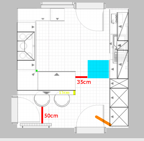

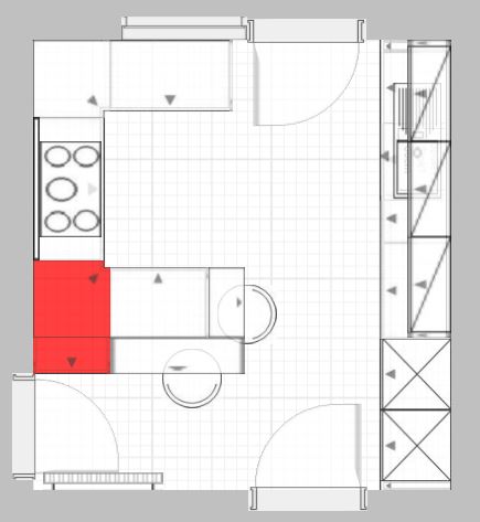

  20. pari79
    pari79 Mitglied
    Seit:
    23. Aug. 2012
    Beiträge:
    992
    Hallo @Bobbele :
    Deine Platzierung der US funktioniert so nicht, die kann man nicht einfach so auf Eck nebeneinander setzen, weil sich sonst die Fronten bez. Griffe gegenseitig blockieren.
    Da muss auf jeder Seite eine Blende von mindestens 5cm hin. Im GR anbei mit grünem Punkt markiert. Womit der Durchgang Tür noch enger wird:
    Zwischen Heizung und Stuhl bleiben maximal 50cm. Okay, du sagst, dass du außen rum gehen kannst, aber dann könnte die Tür eigentlich auch ganz raus, weil so zugebaut dürfte das wenig schön aussehen.
    Kritisch sehe ich auch die Tiefe der "Sitzplatz-APL": Mit gerade mal 15cm kann da kein Erwachsener vernünftig sitzen. Zum Vgl.: Beim "L rechts" wären es 35cm, mit Spielraum für mehr Tiefe, wenn ihr Schiebtür andenkt.
