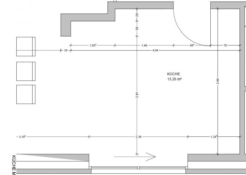

ich bin vor kurzem über dieses Forum gestolpert und war sofort begeistert wie hilfsberweit die User hier sind und wie viele gute Ideen/Lösungen für Küchen hier gepostet werden.

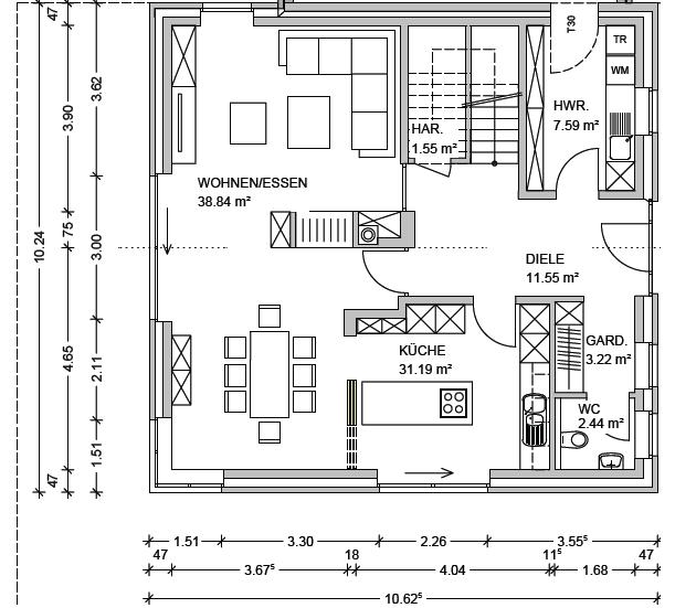

Ich bin über dieses Forum gestolpert, da wir gerade bei der Planung von unserem Haus sind. Wir sind auch "eigentlich" super zufrieden mit unserem Gruindriss.
Naja nur die Küche macht aktuell etwas "Kopfschmerzen".
Ich muss dazu sagen, dass akteull unsere Küche nicht gerade oft nutzen aber wir hoffen das sich dies dann durch die neue Küche ändert..
Und gerade deswegen wollen wir jetzt keine Fehler, aus unser Unerfahrenheit, bei der Küchenplanung machen und hoffen auf gute und neue Ideen für unsere Küche.
Wir waren auch schon bei Küchenplaner, aber diese haben bis jetzt noch nicht wirklich überzeugt und haben nur unsere Ideen eingezeichnet. Diese sahen dann aber sehr gequetscht und nicht wirlich schön aus!!!
Wir wünschen uns eigentlich eine offene Küche mit Kochinsel, ist aber auch kein unbedingtes muss.
Könnt ihr uns vielleicht Mit neuen Ideen und einem anderen Blickwinkel auf die ganze Sache helfen. Wir würden uns sehr freuen!

Was stört an der bisherigen Küche und was soll die neue Küche unbedingt können? Warum? : Einfach neue Ideen für die anliegende Zeichnung. Wir würden gerne direkt über die eingezeichnete Schiebetür in den Garten gehen können.

Gute Einführung, gute vermasste Grundrisse :2daumenhoch: - klare Ansage, was ich euch wünscht. Wie weit seit ihr?
Grundsätzlich finde ich den Vorschlag vom Architekten schonmal gut; folgende Aenderungen würde ich empfehlen:
  • Schiebetüre in die Küche
  • die Schiebetüren nach draussen würde ich jeweils andersrum öffnen (Küche & Wohnen - das würde m.E. besser funktionieren - ich würde in der Küche den Durchgang im Anschluss an die Zeile / Gegenüber von der Türe wollen.
wenn ich euch den Alno -Planer runter ladet legt doch bitte gleich das ganze Wohnen - Essen - Küche an, bei einer offenen Küche sollte man die Umgebung mit planen ;-) um die Raumwirkung erleben zu können.
Sobald es einen Alno gibt, können wir mal Möbel schubsen.

Da der Esstisch nicht wirklich weit weg vom Küchenbereich ist, würde ich mir einen Tresen in Barhöhe echt sparen, wenn es machbar ist, vielleicht einen Sitzplatz, den man auch als Schnippelplatz nutzen kann, aber nicht erzwungen ;-), bei eurer Körpergröße kommt ihr wahrscheinlich auf eine APL-Höhe bummelig über 90 cm und das ist hoch genug, um *zwanglos* ein Sektglas ab stellen zu können*drinksund sich als Zuschauer bequem an zu lehnen (im Küchenstudio oder Möbelladen mal ausprobieren, Deko steht da ja genug rum ;-))
haben wir auch gemacht... siehe meine Küche in meiner Signatur... wenn unsere Insel nicht oft mit Deko vollgestellt wäre ;D hätte ein Sektglas sogar noch Platz!

Jep, das hat doch *Gesicht*, eine Fläche, optisch ruhig und Deko kann als Stilmittel eingesetzt werden.
Und wer wirklich *fusslahm* ist, der dreht halt den Stuhl in Richtung Küche.
