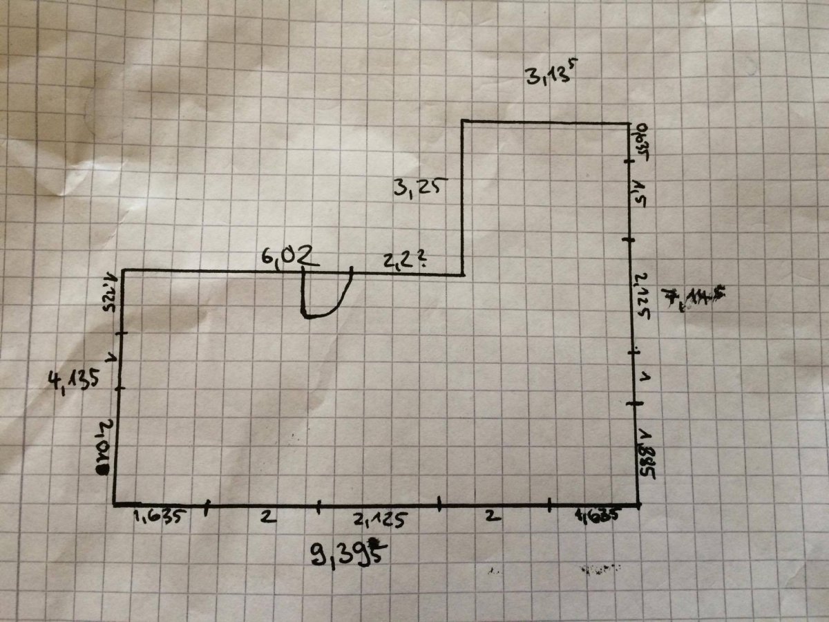

    ich stöbere schon länger hier im Forum und bin begeistert von euren Tipps, Ratschlägen und Erfahrungen. Wir bauen neu, waren jetzt schon bei zwei Küchenstudios und haben uns dort eine Planung erstellen lassen. Beide sind nicht optimal, deswegen habe ich versucht, mit dem Alno-Planer eine bessere Lösung zu finden.

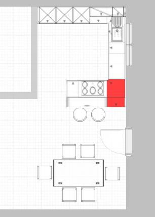

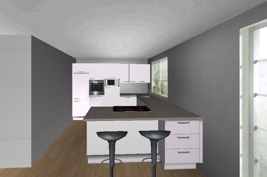

    Zur Planung:
    1. Wir überlegen noch wie hoch die Hochschränke werden sollen. In der Planung sind sie 238 cm (17 Raster) hoch. Im Küchenstudio hat uns die Version mit 212 cm (15 Raster) auch gut gefallen.
    2. Die Oberschränke sollen nach oben klappbar sein und natürlich mit den Hochschränken abschließen.
    3. In der Ecke unter den Oberschränken habe ich einen „Rondellschrank“ geplant. Ich habe viel im Internet darüber recherchiert, auch die Artikel zu den toten Ecken gelesen, aber zwei Freunde haben solche Rondellschränke und sind sehr zufrieden damit. Bin noch etwas unsicher, ob ich dabei bleiben soll.
    4. Das Waschbecken unter dem Fenster bekommt entweder einen niedrigen Wasserhahn oder einen zum herausnehmen, dass man das Fenster problemlos öffnen kann.
    5. Auf der anderen Seite zum Kochfeld habe ich nur 30 cm tiefe Schränke geplant, außer an der Wandseite, dort kommt ein normal tiefer Schrank hin, der in das „tote Eck“ ragt. Auf diese Seite soll auch eine Theke, entweder mit überstehender Arbeitsplatte oder mit zwei Konsolen (inkl. Steckdose) etwas erhöht.
    6. Zum Kochfeld: Oben in der Geräteliste habe ich schon erwähnt, dass ich am überlegen bin, doch nur 4 Platten zu nehmen. Eure Erfahrungen hierzu würden mich sehr interessieren.
    7. Beim Stöbern im Forum hat mir auch gut gefallen, den Müll nicht unter der Spüle zu platzieren. Wie breit muss denn so ein Müllschrank sein, wenn man mind. 3 Eimer zum Trennen benötigt? Da sehe ich bei meiner Planung eigentlich nur die Möglichkeit ihn rechts neben der Spüle zu platzieren. Oder hat jemand eine andere Idee?
    8. Auch in Betracht gezogen habe ich die Idee, das Kochfeld auf der gegenüberliegenden Seite zu platzieren. Dagegen spricht für mich, dass dann ein Oberschrank wegfallen würde und wir dann eine Rückwand (Spritzschutz) bräuchten.
    Ich bin gespannt auf eure Anregungen und Verbesserungen.

    Hallo und herzlich willkommen im Forum.
    Eine Frage zu dem Hausplan. Warum ist die Küche rechts? man muss durch's halbe Haus laufen, raus und dann noch weiter laufen um Einkäufe zu holen.
    Vom AR (Waschmaschine, Trockner?) gibt es keinen direkten Ausgang nach draussen.
    Wo ist die Garderobe?
    Die Küche hat leider die ungünstige, quadratische Form. Generell sind Küchen ohne Ecken besser zu gestalten, weil im U werden Auszüge blockiert und breite US sind schwierig zu realisieren.

    Am Grundrissplan ist nichts mehr zu ändern, der bleibt wie er ist. Waschmaschine und Trockner stehen im Keller. In den AR sollen Vorräte, die man nicht täglich benötigt und die Sprudelkisten z.B.
    Eine große Garderobe wird schwierig, das wissen wir. Eine kleine Garderobe soll in die Nische der Treppe und weiteres evtl. in den AR. Soll aber bitte jetzt nicht hier diskutiert werden....
    An dem Küchengrundriss ist also nichts zu machen und sie soll auch dort bleiben. Damit muss ich jetzt leben. Auch deswegen habe ich die Küche hier eingestellt und bin offen für Vorschläge zur Verbesserung.

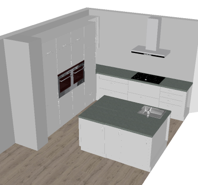

  5. Anke Stüber
    Anke Stüber Mitglied
    Seit:
    23. Feb. 2016
    Beiträge:
    1.358
    Hallo Babsi,
    auch von mir a warm :welcome:!
    Ich nutze den Alno-Planer nicht, da ich auf meinem Mac keine Windows-Umgebung habe und möchte. Ich plane daher in einem anderen einfacher gestrickten Tool und kann nicht alles so darstellen, wie ich mir das denke, also bitte das ein oder andere denken. ;-)
    Was mir persönlich an deiner Planung nicht gefällt ist das Kochfeld auf der Halbinsel kombiniert mit den Sitzplätzen, da ich nicht so gerne Fettspritzer abbekomme ;-). Eckrondelle hatte ich schon, auch andere Eckschränke und mich hat bisher keiner überzeugt.
    Im Gegensatz zu deiner Planung habe ich eine HS-Wand plan links gebaut, die viel Stauraum bietet. Du kannst zwei Heißgeräte in optimaler Höhe nebeneinander verbauen und auch den GSP hochstellen, wenn du magst. Als Abschluss habe ich eine dicke Wand gesetzt (sie hört genau bei 3,25m auf). Eigentlich würde ich hier ein Regal mit Sichtseite in den Wohnraum planen, kann es aber nicht darstellen...
    In der Ecke hinten ist ein Jalousienschrank. Sie sind optisch Geschmacksache, aber recht praktisch, wenn man z.B. auf der Arbeitsplatte stehende Geräte verstecken will. Alternativ gehen auch Drehtüren, dann muss der Platz davor aber immer aufgeräumt sein oder Lifttüren, die sind teurer (gibt es aber in dem Programm auch nicht).
    planlinks von unten nach oben:
    Wand bzw. Regal
    60er HS mit KS
    60er HS mit BO
    60er HS mit DGC/MW
    60er HS mit GSP
    dann weiter mit einer toten Ecke
    darüber ein Jalousienschrank (soll natürlich bis runter auf die Arbeitsplatte gehen...)
    weiter von links nach rechts (Schrankaufteilungen bitte nicht beachten, da ist das Programm auch sehr eingeschränkt und die genaue kannst du auch erst nach einer Stauraumplanung machen)
    90er US mit Auszügen
    90er US mit Kochfeld und DAH
    60er US mit Auszügen
    Blende
    Halbinsel innen von links nach rechts:
    Sichtseite
    40er US mit MUPL
    60er US mit Spüle
    Blende
    von außen von links nach rechts:
    Sichtseite
    60er mit Drehtür
    40er US mit Drehtür
    60er US mit Drehtür
    Blende
    Kochfeld und Spüle sind, wenn gegenüber, ideal ein bisschen versetzt. Hier ist es schon etwas viel, aber wegen dem MUPL mit Arbeitsfläche nur so möglich oder Spüle und 60er US tauschen, dann sind Kochfeld und Spüle aber direkt gegenüber. Wenn du keinen hochgestellten GSP möchtest, dann kann er auch in die Halbinsel, dann muss die Spüle zum Gang hin, dann MUPL und am Fenster GSP.
    Wenn du die Sitzplätze an der Halbinsel möchtest, kannst du diese entsprechend verlängern und in der Höhe mit dem Abschlussregal abschließen. Du kommst dann schlecht an die Schränke, aber ich würde auf den Stauraum nicht verzichten wollen.
    LG Anke

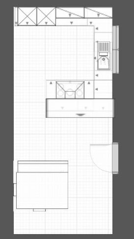

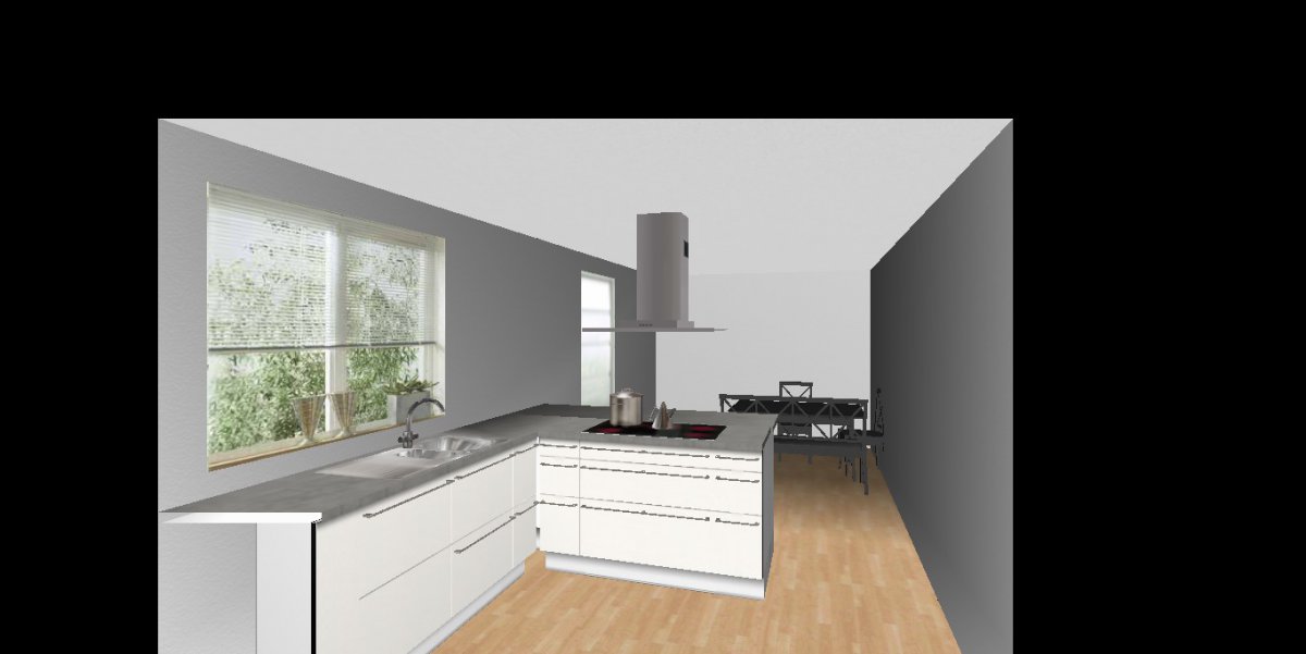

    um bei deiner Küchenform zu bleiben, könnte man es auch so machen.
    von planoben links beginnend
    Blende
    60er HS mit KS
    60er HS mit BO
    60er HS mit erhöhtem GSP darüber Mikro
    60er US
    totes Eck
    60er US 3-3 mit Spüle
    40er US 3-3 mit MUPL oben, Ölflaschen unten
    80er US
    totes Eck (rückseitig ein 60er US)
    100er US mit Kochfeld mittig eingebaut
    40er US
    Sichtseite
    die Theke max 35cm tief
