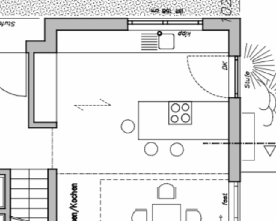

war bis jetzt immer stille Leserin in diesem tollen Forum. Nun geht es langsam in die heiße Phase... Unsere Küche muss geplant werden.
Ganz ehrlich gesagt, habe ich überhaupt keine Ahnung zu Qualitätenstufen bei Küchen. Klar habe ich schon von ALNO, Schüller und co. gehört, allerdings kenne ich die Unterschiede nicht wirklich. Freue mich hier über sehr viel Input. Unser Budget liegt bei 20.000€. Bin mir nicht ganz sicher ob das realistisch ist. Viel mehr geht aber leider auch nicht.
Anbei der Grundriss unserer Küche.
Geplant ist eine Küchenzeile von 4,20x65, ein Teil davon in Halbhoch, die Niesche von 1,80x65 mit Hochschränken bis unter die Decke und eine Insel oder Halbinsel von ca. 2,30x1,20. Bin natürlich immer offen für andere Vorschläge.
An Geräten hätte ich gerne ein Kochfeld mit integriertem Muldenlüfter, Backofen auf Arbeitshöhe, Spülmaschine eventuell auch etwas hochgesetzt, großer Einbaukühlschrank und großer separater Einbau-Gefrierschrank. Es müssen keine High-End Geräte sein, aber schon gerne Markengeräte. Ansonsten wäre mir noch ein Fach für die Mikrowelle wichtig. Die Insel sollte mit Schubkästen und Türen ausgestattet sein, eventuell mit Thekenaufsatz.
Wir hätten gerne dunkle Fronten mit matter Oberfläche und eine Stein oder Keramikplatte. Die Niesche überlegen wir in Holzoptik zu gestalten und ggf. den Thekenaufsatz dann in gleicher Optik.
So dann bedanke ich mich schon mal im Voraus und freue mich auf Eure Entwürfe. Meint ihr ich komme mit meinem Budget hin?

Ein schöner Raum und das Layout passt. Aber um Vorschläge zu erhalten, stell bitte einen voll vermaßten Grundriss der Küche ein, gerne auch als Handzeichnung.
Ob eine Insel oder eine Halbinsel ist eine Frage des Stauraums, also mit welcher Größe ihr hinkommt. Eine Insel hat immer den Vorteil des Umrundenkönnens.
In deinem Fall könnte die Insel 2,2m haben.
Wäre es meine Küche würde ich die Insel wählen, aber als reine Arbeitsinsel und würde Kochfeld und Spüle in der Zeile planen.

die Nische mit 180cm Länge ist zu kurz, da passen keine 3 x 6Oer HS rein. Es fehlt der Platz für die Blenden und Verputz. Und wnn die HS auch grifflos werden sollen, brauchst du noch mehr Platz für die vertikalen Griffleisten.
Wenn die Insel nur 230cm lang werden soll, ist der Durchgang knapp 2m breit. Das wird komisch aussehen, unausgewogen, so sieht es auch auf dem Grundriss aus, als wäre das Geld für eine längere Insel ausgegangen.
Warst du schon in einem Studio und hast dir eine Küche planen lassen?
