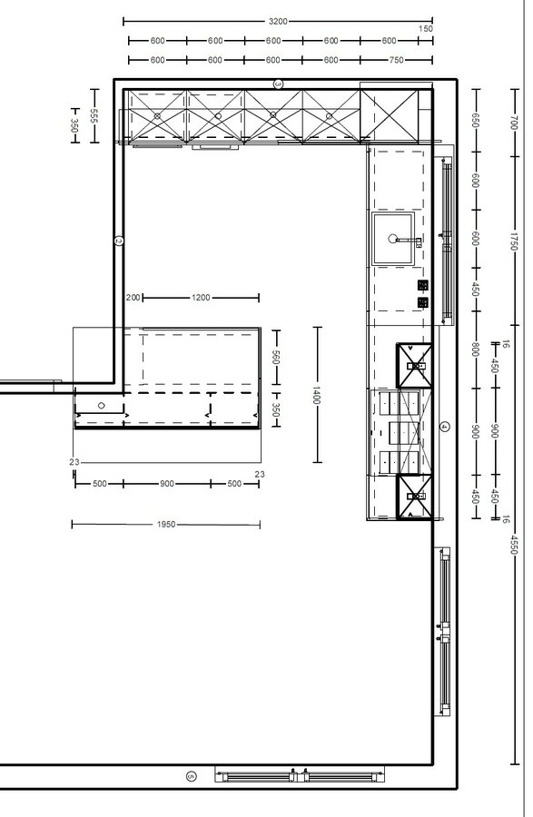

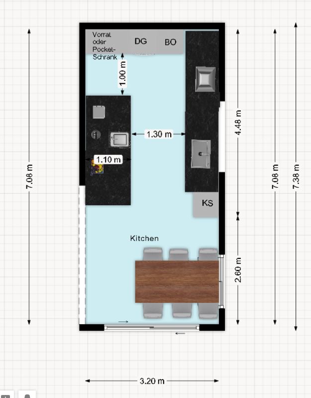

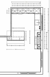

In dieser Tischposition ist die Tür planrechts komplett blockiert. Die Stühle planunten sind zu nah an der Schiebehebetür. Das wird nicht funktionieren.
Die Insel kann also nicht länger werden, als es mit dem kleinen Wandstummel gedacht war.
Bei Evelins Entwurf #13 hast du 5 Hochschränke, zum Vergleich: mit der Halbinsel kannst du mit übertiefen Auszügen auch ordentlich Stauraum schaffen.Wenn Du ein Zweitkühlgerät in den HWR stellen kannst, kannst du in der Küche auch bei einem Einbaugerät bleiben. 4*60 HS: Vorrat, DGC, BO, KS, Ecke. Die Postion vom KS planoben ist wiederum unpraktisch.
Als Sologerät planunten wie in #18 würde mir aber auch nicht so gut gefallen.
