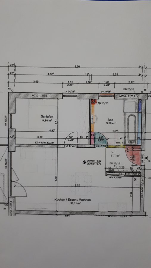

Zu den Plänen:

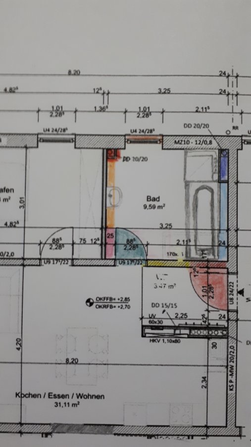

Gesamtplan der Wohnung:
Rot = Anschluss für Toilette
Blau = Ablauf für Dusche
Gelb = Schacht
Grün = "Platzhalter" für Tür
Die eingezeichnete Tür (grün) kann noch etwas in Richtung Eingangstür (rot) verschoben werden. Der Schacht hinter der Türe Richtung Flur muss nicht ganz bis zum Ende in Richtung Flur ausgeführt werden.

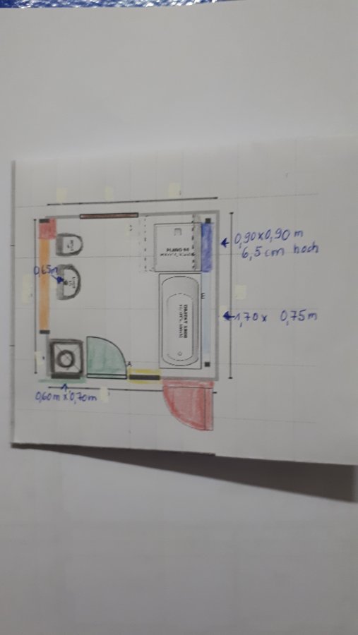

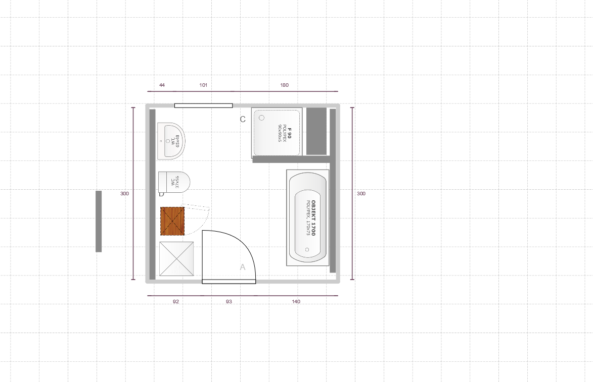

Auf meinem Badezimmerplan (ohne genauen Maßstab) habe ich die Badezimmertür nach "rechts" in Richtung Eingang verschoben und die Waschmaschine hinter der Tür "versteckt". Bei dieser Lösung könnte man den Turm Waschmaschine/Trockner seitlich mit einer Holzwand abtrennen. Eventuell wäre hier noch Platz für einen ganz schmalen Schrank, eventuell 30 cm breit (besitze z. B. einen älteren Ikea -Hochschrank der nur 40 cm tief ist). Bei dieser Anordnung ist der Abstand zwischen Eingangstüre und Badezimmertüre (bzw. offene Badezimmertüre zu Badewanne) allerdings sehr gering.
Zur Dusche:
Die Dusche könnte auch ebenerdig ausgeführt werden.
In der Dusche möchte ich eine gemauerte, geflieste Sitzgelegenheit, auf der man auch Dinge abstellen kann. Die Wandfliesen sind 25 x 70 cm groß. Zu welcher Tiefe und Höhe würdet Ihr mir für diesen Absatz raten?
Vorgesehen ist eine gemauerte Dusche. Ich möchte eine pflegeleichte Duschabtrennung. Sollte ich eine gemauerte, geflieste Wand (pflegeleichter aber innnen weniger Licht?) oder eine Glaswand bevorzugen?
Und dann noch zum bodentiefen Badezimmerfenster (in Nähe der Toilette). Der untere Teil der Tür (Fenster) ist strukturiertes Glas. Gibt es hierfür eventuell eine Alternative zu Klebefolie/Gardine/Rollo/Plissee?

ich habe mir noch 2 weitere Varianten überlegt, da ich die Toilette vor dem Fenster nicht optimal finde. Bei beiden Varianten habe ich die Toilette vor dem Waschbecken angeordnet. Findet Ihr, dies eine bessere Lösung? Ginge es die Toilette so weit zu verschieben?
Alle Darstellungen sind ohne Maßstab.
Variante 2 hätte nur den Vorteil, daß zwischen Badezimmertür und Eingangstür ein größer Abstand ist.
Variante 3 - entspricht in etwa der Variante 1 (oben) - hier habe ich die Ablage in der Dusche berücksichtigt.
Viele Grüße Xenia

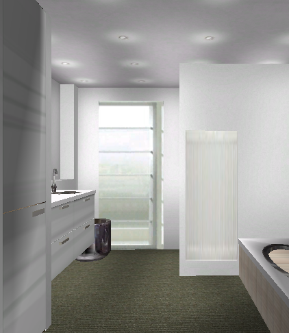

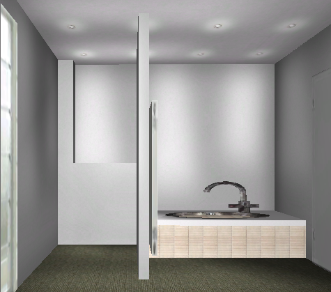

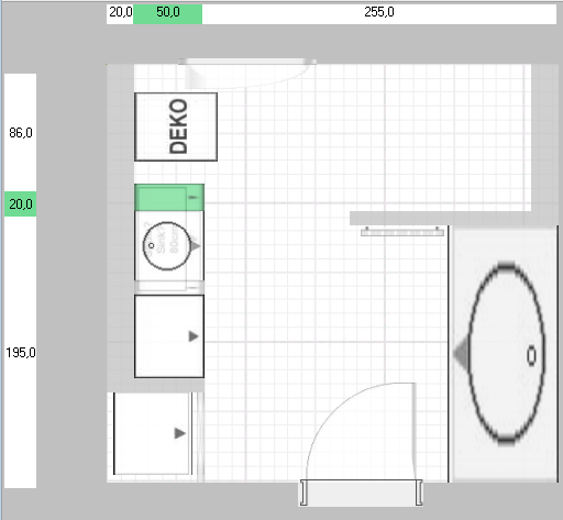

Ich würde das WC am Fenster lassen. Dann kann man neben dem Wama-Turm noch etwas Ablegefläche generieren:
Dann keinen weiteren Hochschrank , sondern nur Unterschrank für das Waschbecken, könnte z. B. durchaus aus dem Küchenprogramm sein.
Für den WC-Bereich rund 90 cm Platz vorsehen.
Handtuchheizkörper könnte an die Duschwand.
Tür würde ich wie eingezeichnet aufschlagen lassen. Dann kommt man rein und guckt auch bei nicht vollständiger Türöffnung Richtung Fenster. Und, die Tür vor der Wama kann auch einfach mal offenstehen.
Definitiv eine bodenebene Dusche wählen, Tiefe ca. 150 cm. Ich würde da eher am Ende der Dusche in ca. 110 cm Höhe Abstellfläche erzeugen. Ist für Duschgel etc. besser. Wenn man dann irgendwann soweit ist, dass man unter der Dusche lieber sitzt, kann man sich einen Duschstuhl für die Dusche kaufen.

Hallo Kerstin,
vielen Dank für Deine Mühe. Durch die maßstabsgetreue Planung aus allen Perspektiven kann selbst ich mir das Ganze vorstellen.
Den Blick beim Türöffnen zum hellen Fenster zu haben finde ich sehr schön. Nach Plan soll der Abstand zwischen Wohnungseingangstür und Badezimmertür im Flur so groß wie möglich sein. Deshalb hatte ich die Türe unmittelbar vor den Waschmaschinenturm gerückt und den Blick in Richtung Badewanne gehen lassen. Ich dachte man käme sonst zur Tür herein und es würde zuerst einmal eng wirken.
Zur Duschbank: inzwischen kam mir die Idee zur Kombination einen Teil höher und einen Teil niedriger ausführen zu lassen.
Auch die Kombination der Küchentür vor dem Waschmaschinenturm und den passenden Schränken aus einem Küchenprogramm finde ich sehr gut, da harmonisch. Gibt es Schränke mit Auszügen die an der Wand hängen? Hat ein Küchenhersteller so etwas im Programm?

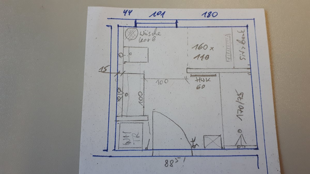

Ich habe die Planung von Kerstin etwas angepasst, mit etwas kleinerem Waschbecken mit 100 cm, ist schon sehr großzügig, bietet auch genug Stauraum um ermöglicht mehr Freiraum neben dem WC zu schaffen, um später mal Griffe nachrüsten zu können fürs Alter oder einfach aktuell Platz für Wäschekorb zu schaffen.
Die Badtür mit 88,5 cm planen, ist breiter und somit altersgerecht. Frag mal nach KfW-Förderdarlehen, wenn du behindertesgerechtes Bad dir planst.
Die Dusche mit 160x110, damit diese auch großzügig ist, Badewanne als Standartmaß beibehalten, so oft badet man doch nicht, würde aber auch etwas breiter hin passen, wenn du gerne badest. Die Duschtrennwand kann man evtl. sogar weg lassen, oder später Glastür nachrüsten, kurzes feststehendes Teil und Rest 90 Tür, damit diese Platz zum Aufgehen hat.
Wenn du die Tür soweit nach links planst, dann bleibt dir noch Platz für dein Bad-Schränkchen neben der Wanne.
