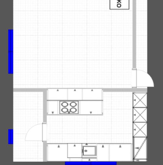

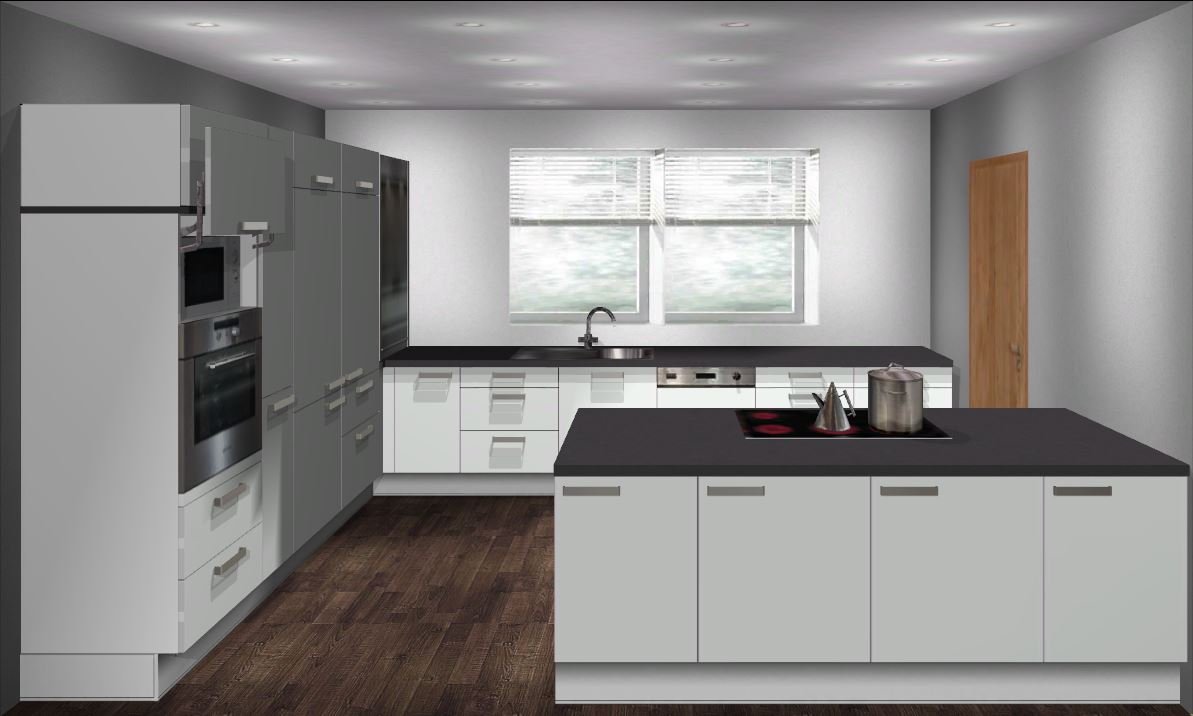

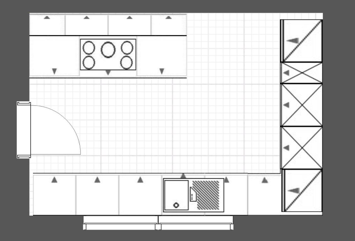

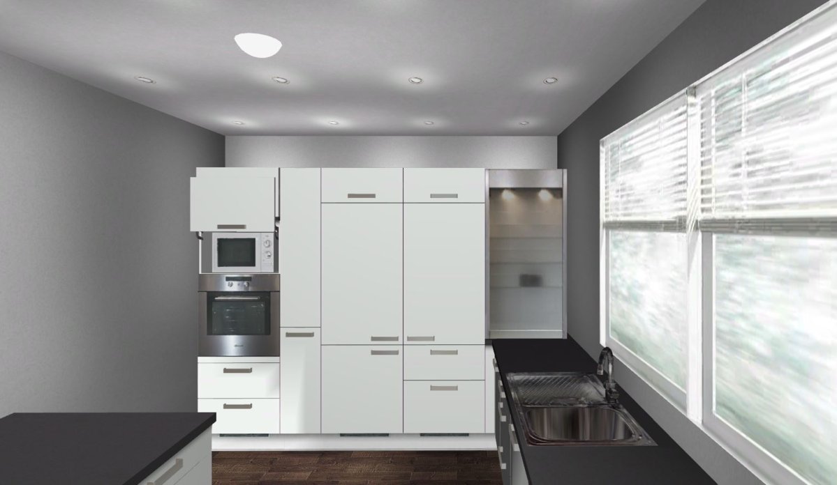

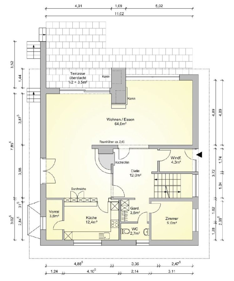

Hallo liebe Küchenfreunde,
wir haben ein Haus aus dem Baujahr 1981 gekauft. Die vorhandene Einbauküche aus dem Herstellungsjahr soll komplett ersetzt werden. Hierfür wird zunächst ein Einbauschrank mit Tür entfernt werden. Es verbleibt an der Decke ein verkleideter Stahlträger, der den Raum zwischen Essbereich und Küche abgrenzt.
An dieser Stelle soll die Kochinsel beginnen. Die Dunstabzugshaube, ist in der beigefügten Planung noch nicht berücksichtigt. Aktuell befindet sich das Kochfeld noch an der rechten Wand (siehe Grundriss). Von dort führt ein Rohr zur nahe liegenden Außenwand, also ein Abluft-Dunstabzug. Aus unserer Sicht stellt sich nun die Frage, an der neuen Position in der Kochinsel eine Umluft-Abzugshaube, entweder versenkbar oder an der Decke hinter dem Stahlträger zu planen, oder ein verkleidetes Rohr ums Eck durch die bestehende Außenwand zu führen. Gibt es hierfür eine gute Lösung?
Gelber Sack und Papiermüll, soll im Vorratsraum untergebracht werden. Unter der Spüle daher nur der Restmüll. Ebenso die meisten Vorräte. In der Küche sollen vor allem Geschirr, Töpfe, Besteck, Geräte und häufig benötigte Lebensmittel untergebracht werden.
Auf der Seite mit dem ursprünglichen Kochfeld sollen durchgehend hohe Schränke verbaut werden. Der Eckschrank kann mit einem Rolltor Toaster, Wasserkocher oder Kaffeemaschine beinhalten. Auf dieser Seite sollen zudem die Kühl-/Gefrierkombination, der Backofen und eine Mikrowelle vorhanden sein. Ein durchgehender Apothekerschrank soll ebenfalls unbedingt enthalten sein. Der untere Eckschrank ist mit einem durchgehenden Boden bis zur Wand geplant. Ohne Auszugsfach, bei dem viel Platz verloren geht! Sollte der Freiraum oberhalb der Schränke bis zur Decke verkleidet werden?
Bei der Arbeitsplatte überlegen wir eine Glasplatte zu wählen. Wir sind allerdings noch unsicher, ob im täglichen Gebrauch unschöne Kratzer die Optik zerstören.
Wir freuen uns auf hilfreiche Tipps!
Laura & Marco

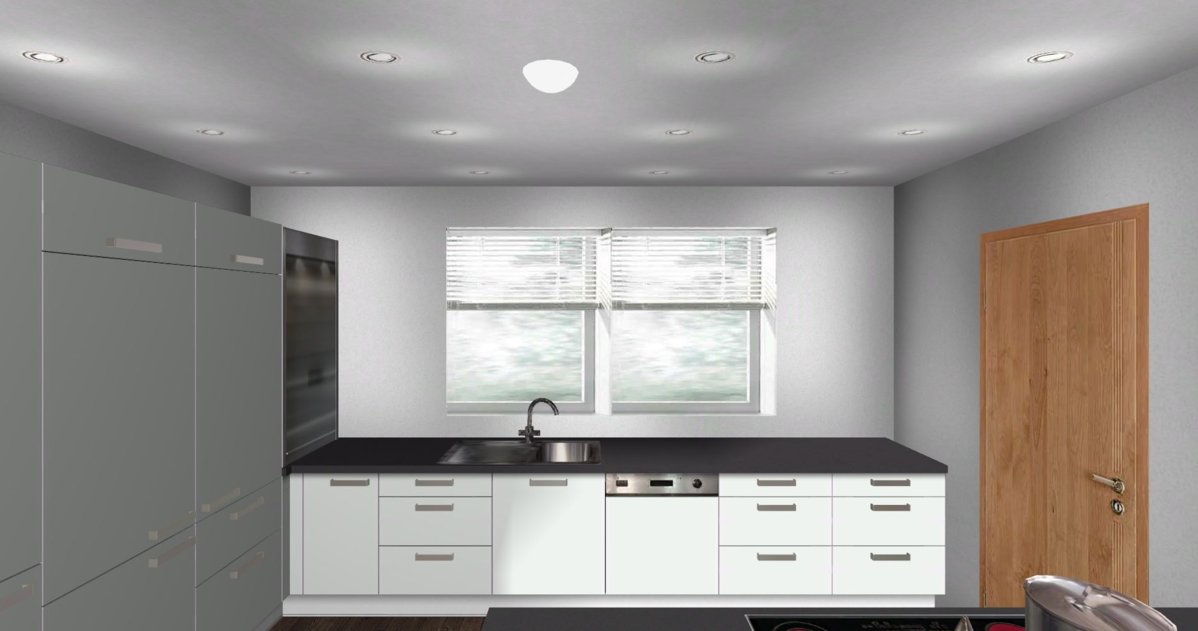

Ich würde auf jeden Fall über einen hochgebauten Geschirrspüler nachdenken. Es gibt nichts bequemeres. Da die Tür zur Kammer nicht in die Küche öffnet, wäre rechts vom Fenster ein idealer Platz. Den Müll unter der Spüle , solltest du durch MUPL ersetzen.
Auch den Apothekerschrank streichen ( kostet viel und bietet wenig Platz ).
Die Spülenseite würde ich wie folgt aufteiilen :
tote Ecke / 100er Auszug 3-3 mit Innenschubkasten/ 80er Spüle 3-3 / 100er auszug unten darüber je 2x 50er Auszug ( links mit Mülltrennung / rechts mit Inneschubkasten ) und dann Hochgebauter GSP.
Einmal so
usführung Kühlgerät: Integriert im Hochschrank (60cm)
Ausführung Tiefkühl (TK)-Gerät: Eigenständiges Gerät bis 88 cm Höhe
und dann
Was genau ist denn geplant?
Zum Apothekerschrank :
Zum Eckschrank?
Was wollt ihr da denn unterbringen? Lieber breitere Auszugsunterschränke, vorzugsweise in der Rasterung 2 Schubladen und 2 Auszüge = 6-rasterig
* 6 Raster - was heißt das? *
@llllincoln: Ein hochgebauter Geschirrspüler wäre schon schön. Auf der Fensterseite zerstört es aber ein wenig die Optik. Ggf. können wir den aber auch auf der fensterlosen Seite noch unterbringen.
Unter der Spüle hast du einen zweier Auszug eingeplant. Der Obere ist aufgrund der Spüle, aber nicht nutzbar, oder? Kommt man an die Anschlüsse bei Reparaturen etc. überhaupt noch richtig dran?
@KerstinB: Klar ist momentan nur, dass wir unten einen Gefrierschrank und darüber einen getrennten Kühlschrank möchten. Die Auswahloptionen im Erstellungsformular haben einfach nicht optimal gepasst. ;-)
Im Eckschrank sollen die Dinge untergebracht werden, die nur ganz selten verwendet werden, wie z.B. Fondue, Raclette etc.
Der Apothekerschrank wurde auch deshalb eingeplant, weil der sehr gut in die Lücke passt.
Der Auszug ist kein Problem.
Im Gegenteil ist er ideal für Sachen wie Pril, Geschirrtücher etc. Der GSP mit einem Auszug drunter. Prima Platz oben drauf für Kaffeeautomat etc. da steht er auch nicht im Weg.

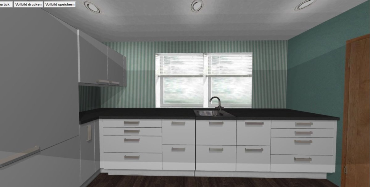

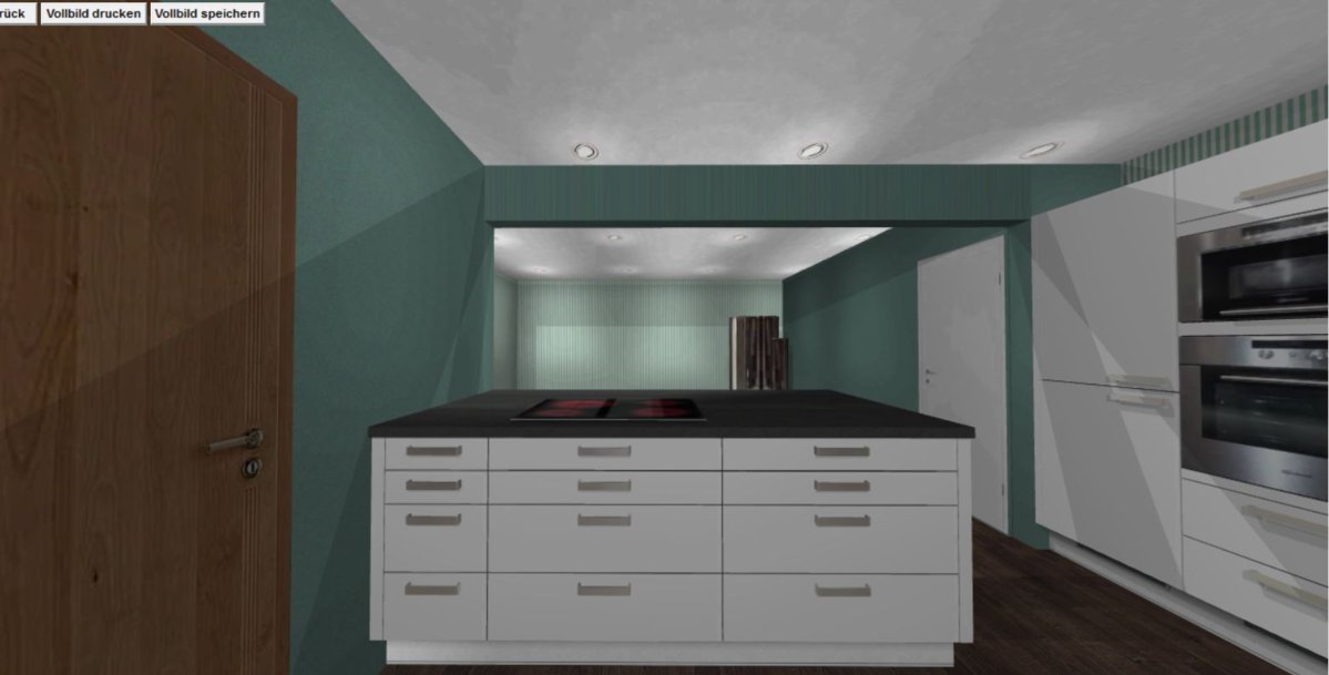

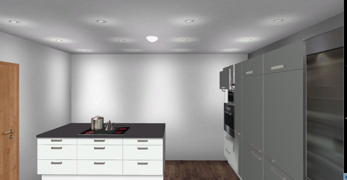

Vorweg, der Grundriss eures Hauses gefällt mir gut. :top:

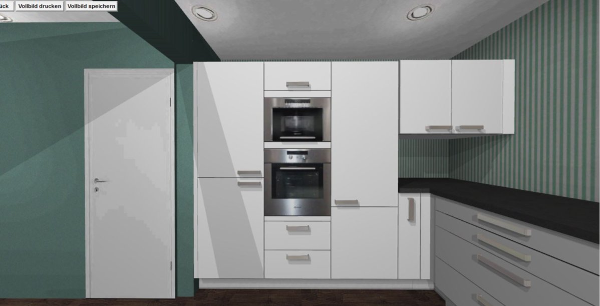

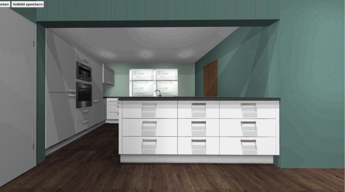

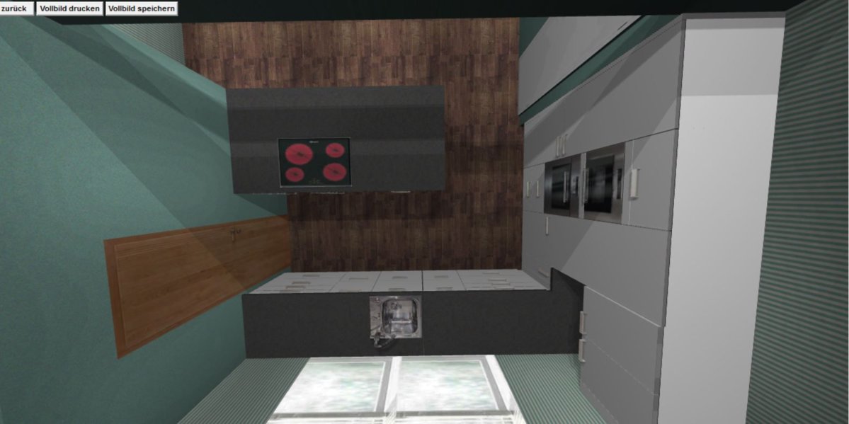

Ich habe einmal etwas umgeplant, da ich den Abstand zwischen den Zeilen als zu große empfinde und wenn du das Kochfeld mittig setzt, dass hast du sowohl rechts als auch links wenig Arbeits- bzw. Abstellfläche. Verwriklicht habe ich die hochgesetzte GSM, dafür den Apotheker und den Eckschrank geopfert. Bei einem Eckschrank hast du nur zwei Ebenen und davon ist ein Teil auch noch schlecht erreichbar. Damit der Abstand zwischen Spüle und Kochfeld nicht so groß ist, habe ich an der Fensterwand mit Übertiefe 75 cm geplant.
Beginnend planrechts, ab Mauervorsprung:
auf eine Blende verzichtet, da der Mauervorsprung nur ca. 57 cm tief ist
Kühlkombination
BO, ich würde euch anstelle der Mikrowelle einen DGC empfehlen. Am Wochenende war meine Tochter mit meiner Enkelin zu Besuch und anstelle der Mikrowelle hat sie die Gläschen im DGC regeneriert. Ging fast genauso schnell.
hochgesetzte GSM - hier ist deine Fantasie gefragt, da es diesen Schrank im Alno nicht gibt
tote Ecke 65 x 80 cm
planunten in Übertiefe, ab toter Ecke:
90er Auszug 1-1-2-2
50er Auszug 3-3, oben evtl. mit Innenschublade
60er Spüle - ohne Abtropfe, aber ein großes Becken
50er MUPL
90er Auszug
Halbinsel, rechts beginnend:
Wange
90er Auszug 1-1-2-2
90er Auszug 1-1-2-2 mit Kochfeld, hier würde ich ausnahmsweise Downdraft oder Bora empfehlen, denn die Räume haben nur eine Höhe von 2,46 cm und eine Deckenhaube braucht eine höhere Abkofferung als sie der Träger bietet.
40er Auszug 1-1-2-2
Wange
gegengestellt:
Auszugschränke, tiefenreduziert auf 50 cm

Sehr schön, Mela
ich würde allerdings die Insel auf der Esszimmerseite auch als Esszimmer-Möbel behandeln und dort P2O-Türen einplanen und in einer Optik, welche zum Esszimmer passt.
Mir gefällt der Hausgrundriss auch richtig gut :-) das ist ein durchdachter grosszügiger Grundriss - ich gratuliere euch zu eurem neuen Heim.
Dei Aufteilung der Schränke habe ich einfach nach Gusto gewählt, so z.B. die Spülenzeile mit 3 US in 3-3. Ich habe einmal mit der Optik gespielt.
