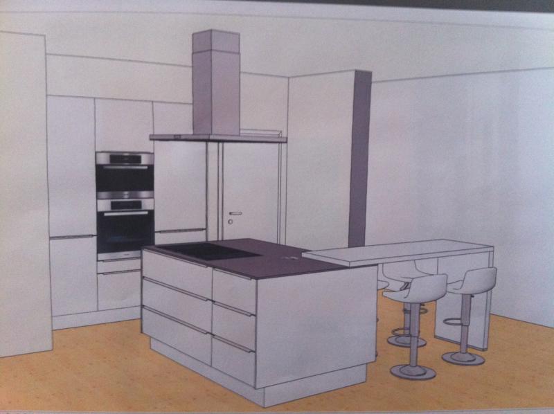

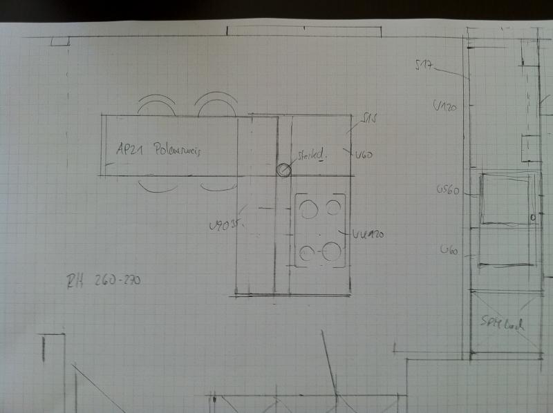

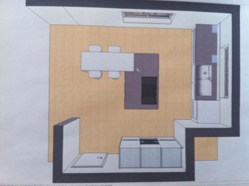

AW: Planung neue Küche im Altbau (Modernisierung+Neueinzug)
wir waren heute ein paar Stunden im Küchenstudio und haben eine erste Zeichnung mitbekommen. Hoffe es ist darauf zu erkennen, welche Ideen eingeflossen sind und wie die Küche evtl. aussehen könnte.
Viele Grüße und allen ein sonniges Wochenende,
Eva und Dominik

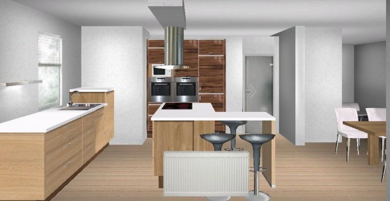

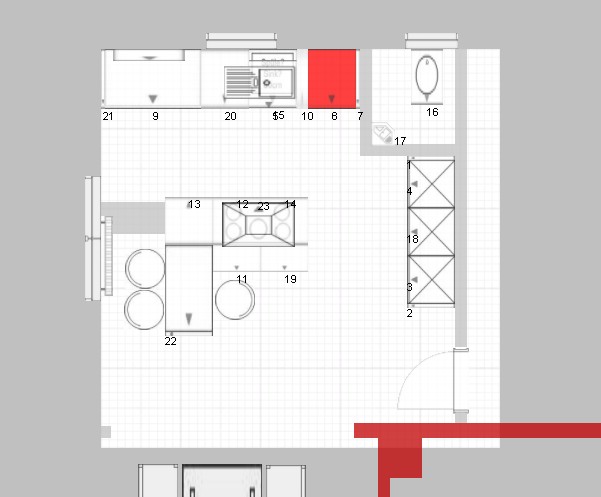

Hallo Dominik und Eva,
angehängt sind Ansichten der Kaufberater-Idee, wenigstens annähernd, da ich nicht erkennen kann, was er nun genau wohin geplant hat.
Irgendwie weichen meine Maße ab, muss ich wohl Fehler drin haben.
Im Moment könnt Ihr eh nur Ideen sammeln, denke ich. Wenn Ihr erst einmal in das Haus könnt und genaue Maße habt, lässt sich leichter planen.
Das Beste wäre, wenn Ihr Euch den Alnoplaner auf irgendeinen PC ladet, der ihn "akzeptiert", bei Freunden oder so.
Noch besser könnt Ihr Euch die Anordnung der Küchenschränke vorstellen, wenn Ihr sie mit Kartons im Objekt nachbaut.
Gruß,
Elke
einen Fehler habe ich entdeckt, mein Tisch ist zu kurz, müssen 20-30cm dran.

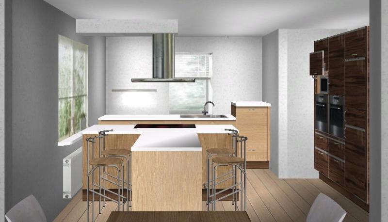

Kaufberater-Idee etwas anders, damit auf der rechten Seite mehr Platz ist.
Die Schränke unter der Kochinsel sind hier dann auch übertief.
Einmal Tisch in Arbeitsplattenhöhe, einmal in Normaltischhöhe.
sehr schöne Vorschläge Elke. Allerdings ist das Kochfeld in Deiner Planung #26 zu nahe am Rand - da sollten schon 40-50cm Randabstand sein.
@Vanessa, es ist in #26 etwa dort, wo der Berater es hingezeichnet hat, ich habe seinen Vorschlag umgesetzt, ob es mir gefällt, steht auf einem "anderen Blatt".
Noch ein weiterer veränderter Vorschlag.
Mehr fällt mir mit Sitzplatz auch nicht ein, so eine schöne große Küche!
:2daumenhoch: gefällt mir Elke - das könnte eine Samy sein :cool:
@Vanessa, war es auch in etwa, so wie mein eigener Plan

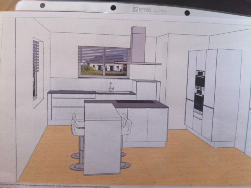

unten findet ihr nun die ersten Bilder von der Küchenplanung im Küchenstudio .
Die Sitzmöglichkeit für 4 Personen wird wohl nur Bistroartig erfolgen, da uns die Variante (Tischgröße usw.) im Moment am besten gefällt.
Ansonsten ist die Küche von Kontur (Schüller Next 125) und in der Farbe Polares Weiss mit einer dunklen Quarzarbeitsplatte geplant.
In den Hochschränken ist links die Kühl- und Gefrierkombination, daneben BO und DGC und rechts ein Vorratsschrank geplant. Alles andere kann man glaub ich ganz gut erkennen. :-)
Ansonsten bei Fragen einfach raus damit, gleiches gilt selbstverständlich auch für eure Anregungen. ;-)
Viele Grüße,
Dominik
Die Optik ist attraktiv, aber das Kochfeld liegt zu nah am Rand - da fehlt der Sicherheitsabstand.
Das mit dem Kochfeld haben wir auch schon erkannt...aktuell ist es mittig von dem 120er Schrank geplant. Die Optik hat im ersten Moment gewonnen....muss aber noch diskutiert werden, da man es eigentlich nur von einer Seite der Insel sieht und da könnte die praktische Seite noch gewinnen! :-)
