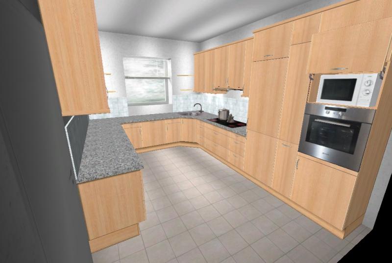

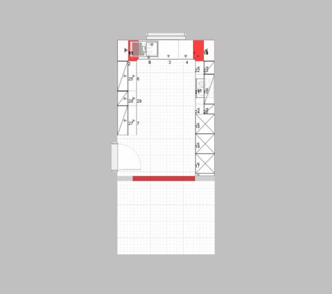

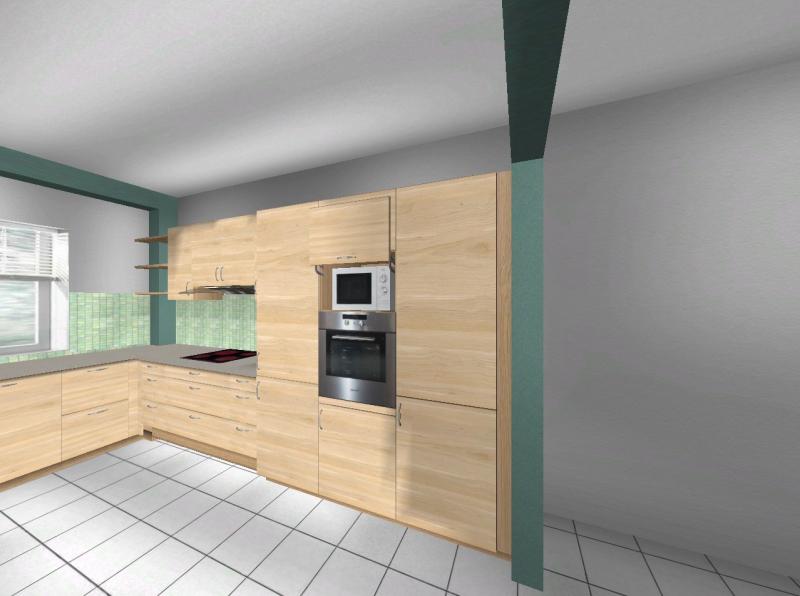

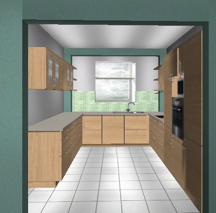

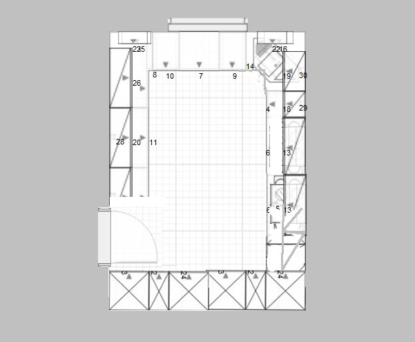

ich habe dieses Forum gerade entdeckt und möchte meine Küchenplanung hier zur Diskussion einstellen.
Wir wollen ein Haus bauen und beschäftigen uns schon mal mit der Küchenplanung ;-)
Die Küche soll "nur" als Küche dienen; ein Essplatz befindet sich direkt angrenzend. Leider konnte ich im Planer die entsprechende Wand nicht öffnen: die Wand zwischen Backofenschrank und Küchentür ist auf 1,88 m durchbrochen. Die Seitenansicht der Hochschränke wird noch durch die Wand verdeckt, danach ist es offen.
Wie findet ihr diese Planung?
In diesem Zusammenhang: wo habe ich Plana , Alno und Nolte preislich einzuordnen?
:danke: im Voraus für Tipps!

Hallo Jacky,
mir fällt auf Anhieb auf ... jede Menge Arbeitsfläche, aber an der Haupt-Action-Stelle gönnst du dir nur 40 cm zwischen Spüle und Kochfeld.
Die Spüle würde ich daher eher in die andere Ecke legen, allerdings ohne einen solchen Eckschrank.
Dann empfehle ich generell mal zum Lesen Warum tote Ecken gute Ecken sind und zitiere mal wieder Menorca
Praktischer als schmale Apothekerschränke sind Hochschränke mit Innenauszügen. Man bewegt nicht wegen eines Packerls Backpulver den gesamten Inhalt incl Mechanik. Und man kann jedes Fach bis unter den Boden des darüberliegenden Faches vollladen, was beim Apo nicht geht, denn du musst den Inhalt über die Reling heben können.
Ist der Durchbruch offen oder irgendwie mit Türen verschlossen?

AW: meine Küchenplanung
Hallo Kerstin,
danke für die Antwort.
Ich hatte leider noch zwei Sachen vergessen:
In der Skizze ist ein 90er Kochfeld eingezeichnet, ich möchte aber nur ein 60er. Umgekehrt ist die DAH nur mit 60 eingezeichnet, diese soll aber 90 breit werden. Zwischen Spüle und Kochfeld wäre also etwas mehr Platz.
Wobei, wenn ich den Eckschrank rausnehme... Da muss ich noch mal drüber nachdenken...
Der Durchbruch ist übrigens offen. Man hat also vom Esstisch aus freien Blick auf die Küche - also immer schön aufräumen...

also ich mag so eher klassische Küchen, finde auch den kurzen Weg Kochfeld/Spüle nicht schlecht. Was mir persönlich nicht zusagt sind diese Hochschwenkteile mit Mikrowelle dahinter, ist aber neben ein paar praktischen Erwägungen eher Geschmacksache.
Gute Eckspülen dagegen finde ich O.K.

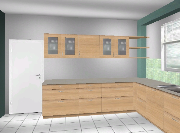

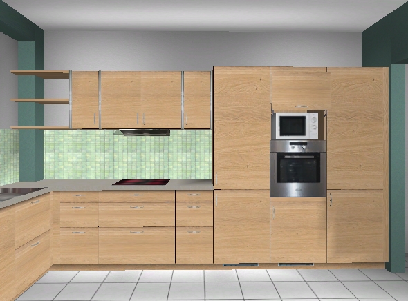

Hallo Jacky,
ich habe es mal ein wenig umgebaut. Spüle und Kochfeld sind immer noch recht nah beieinander.
Die Hochschränke und die Hängeschränke habe ich in der Oberkante mal auf ca. 215 cm beschränkt. Ganz rechts außen jetzt ein hoher 60 cm breiter Schrank mit Innenauszügen gedacht. Sowohl für Vorräte als auch für Teile des Geschirrs usw. Dann Backofen etc, dann Kühlschrank.
Kochfeld 40-80-40
tote Ecke
Spüle mit Auszügen, unten Restmüll usw. Daneben dann die Spüma und dann nochmal Auszüge, wo im oberen Fach auch z. B. Biomüll untergebracht werden kann. Dadurch kann die Fläche vorm Fenster zum Schnippelplatz werden und der Biomüll gleich in den Auszug geschoben werden (Beispiel aus meiner Küche)
full
Links dann noch mal Unterschränke 90-60-90
Ich würde am Fenster sogar den Spülenschrank ganz links machen, dann die Spüma und dann den Müllschrank.

Hallo Kerstin,
danke für Deine Ideen.
Was die Spüle anbelangt, bin ich noch im Denkteich, wie man so schön sagt. Vor allem muss ich mal prüfen, wie das mit dem Fenster gehen würde.
Deine Vorschläge gefallen mir aber gut. Du hast ja sogar unsere Rohrkästen in den Ecken untergebracht. Das wurde bei mir nix...
Die Unterschränke links sind mir etwas zu dicht an die Tür gerutscht, aber da lässt sich ja vielleicht auch ein schmalerer hinstellen. oder zwei 80er statt der 90er oder so... Ich probiere mal.
Ist es eigentlich ein Problem, den Backofen direkt neben dem Kühlschrank einzubauen? Ich hatte den Vorratsschrank extra dazwischen gepackt, damit diese Geräte etwas Abstand voneinander haben...

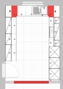

ich habe nun noch einmal an der Küche "gebastelt" - zumindest im PC - und habe das folgende Ergebnis.
Die Spüle kann nicht rechts auf die Arbeitsplatte , da das Fenster von links öffnet und daher nicht aufgehen würde, wenn die Spüle auf der rechten Seite wäre. Ob mir der lange Weg zwischen Spüle und Herd gefällt, weiß ich noch nicht. Auf jeden Fall gefällt mir der Unterschrank mit den Müll-Auszügen ;-)
Die Hochschränke habe ich etwas höher gemacht bzw. neben die DAH zwei andere Schränke gehängt.
Was haltet ihr von diesen Änderungen?
Danke im Voraus!
Viele Grüße
Jacky

Könnt Ihr die Tür noch schieben? Ich habe mangels Alnoplaner mal im JPG rumgemalt. Alles habe ich nicht umgestellt bekommen...
1. Tür schieben.
2. untere Wand mit Hochschränken deckenfüllent pflastern. Hier finden dann auch Backofen und KS ihren Platz: Ecke unten rechts, HS mit Backofen, Vorratsschrank 60, KS, Vorrats... Verteilung im JPG ist weil kopiert und gedreht nicht ganz korrekt.
3. Kochfeld nach rechts schieben.
4. Spüle in der Ecke lassen oder auch um die Ecke nehmen
5. Hängeschränke auf der gesamte Breite
6. Unterschränke links etwas einkürzen und Hängeschränke weg lassen, eventuell 1-2 Ebenen Regalbretter. In der Ecke links kann man eine fast beliebig grosse Kaffeemaschine parken und daneben gleich die Küchenmaschine ;-)
Die Verteilung der Div. Schrankbreiten bitte nicht ernst nehmen, das sind copy-paste-Artefakte.

ich sehe gerade, die Ecke unten rechts, da kollidieren die Hochschränke mit den Hängeschränken. Entweder eine Lücke in den Hängern lassen oder nach einer Eckschranklösung für oben schauen.

unten soll doch aber der Durchgang ins Esszimmer sein :rolleyes::rolleyes:
@Jacky,
ich finde die Spüle dort links sowieso noch besser ;-) ... so hast du zwischen Spüle und Kochfeld die Superarbeitsfläche am Fenster. Das wird dein Hauptplatz sein ... schnell am Kochfeld, schnell an der Spüle.
Und den Müll würde ich wirklich gesondert machen. Ich verlinke nochmal Biggis Lösung:

eine Theke mit oder ohne Hängeregal brauche ich glaube ich nicht. Ich sehe auch nicht, wo ich die unterbringen könnte - dass "unten" ein Wanddurchbruch ist, hast Du ja gemerkt ;-)
Die Tür können wir nicht schieben, da sie aus dem Flur in die Küche führt und dort dann die Treppe runterkommt.

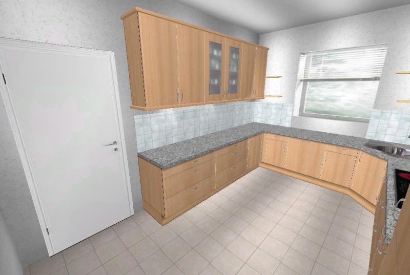

nachdem ich nun einige Zeit im Denkteich verbracht habe, möchte ich Euch das Ergebnis nicht vorenthalten ;D
- Apothekerschrank ist "gestorben", ein schöner Vorratsschrank fasst viel mehr Vorräte!
- Herd und Kühlschrank direkt nebeneinander
- Spüle wandert in die andere Ecke, aber nicht über Eck;
FRAGE: eher auf der Fensterseite, oder lieber gegenüber vom Kochfeld? Was meint ihr?
- Müllsammler unter die Spüle oder lieber rechts von der Spülmaschine?
- was ist von diesen Sockelauszügen zu halten, die bis ganz runter gehen? Ich möchte gerne eine Getränkekiste in der Küche lagern, da wäre so etwas ganz praktisch. Bloß wohin? Der Unterschrank hat zwei Auszüge, und damit sieht er neben einem Unterschrank mit Schublade plus Auszügen doof aus...
Anbei die aktuellen Alno -Dateien.

Hallo Jacky,
wenn du dich für einen Küchenanbieter wie Häcker (Korpushöhe 78cm -als 6 Raster teilbar) entscheidest, dann kann z. B. der untere Auszug unter der Spüle mit Sockelausnutzung eine Getränkekiste aufnehmen. Siehe Häcker Seite 21. Die Raster sind ab Seite 29 aufgeführt.
Das Spülbecken würde ich so lassen. Du willst ja sicherlich den Müll unter der Arbeitsfläche, so wie Biggi. Von der Symmetrie ist es schön so, wie du es jetzt aufgeteilt hast. Vom Ablauf her fände ich den Müllauszug in der Mitte allerdings besser. Evtl. könnte man dann deine Getränke unter dem Müll mit Sockelauszug unterbringen und beim Spülenschrank eher eine vollflächige Tür, wo im oberen Bereich die Spüle ist und unten noch 2 Innenauszüge. Dann stimmt die Symmetrie auch wieder.
Alno bietet auch 78cm hohe Korpusse.
Mit 4cm APL und 8 bis 9 cm Sockelhöhe käme man auf 91 bis 92 cm Arbeitshöhe . Wieweit das mit Sockelauszug dann noch klappt .. keine Ahnung. Wobei, eine Getränkekiste könnte evtl. auch in eine 3rasterigen Auszug passen. Im Küchenstudio dann mal genau ausmessen. Eine Sockelschublade ist im unteren Bereich auch nicht in voller Schrankbreite nutzbar, sie ist etwas schmaler.
Ansonsten finde ich die Planung jetzt gut. Habt ihr schon mal Angebote eingeholt?
