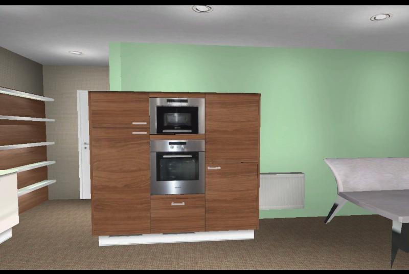

Wie ich sehe, würdest Du beim Geräteschrank die seitlichen Wangen weglassen, richtig? Nun, ich finde, dass es ohne Wangen auch recht gut aussieht, vor allem wäre es nicht mehr so eng mit dem Heizkörper.
Nein, der Boden ist nicht so dunkel wie im Alnoplaner dargestellt, sondern hell, wie auf den ersten Bildern, sprich ein Eicheparkettboden. Leider speichert der Alnoplaner die richtigen Texturen für Boden, Glasplatten und Geräte nicht mit ab.

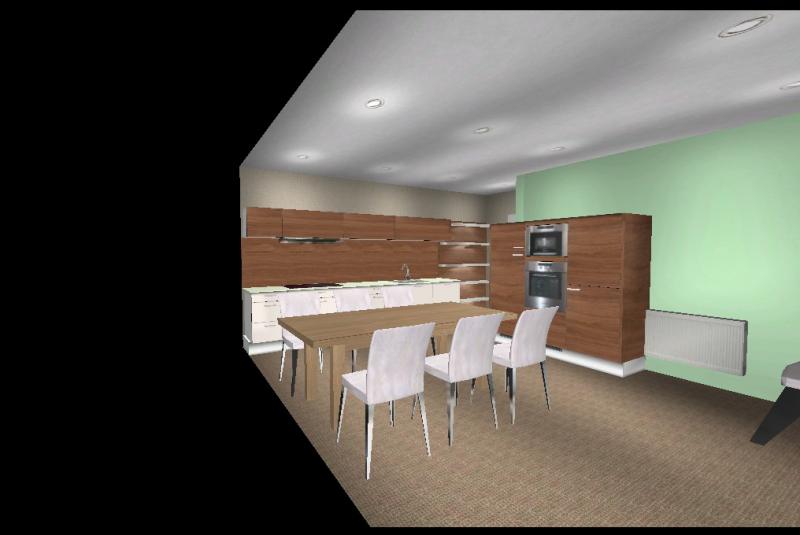

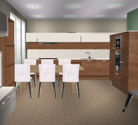

Die Planung gefällt mir :2daumenhoch:
Nur zur Optik.... weclhe Farbe haben die Wohnzimmermöbel und der Esstisch? Vielleicht habe ich das auch nur überlesen :/ Ich würde die Highboards komplett in dieser Farbe machen und die Küche in einer 2. Farbe, also die Unterschränke, die Oberschränke dann wider in der Wohnzimmerfarbe.
Exakt stelle ich mir das jetzt vor mit Vanillefarbenen Unterschränken + Regale - vorzugsweise auch APL und dunklen Oberschränken + Highboards inkl Abdeckplatte+Sockel .... :kiss:
nachtrag: Das einzige was ich überdenken würde wäre die Nischerückverkleidung, hierbei könnte ich mir auch gut eine Natursteinoptik vorstellen die so ein bisschen mit beiden Farben spielt, da ich es in dem dunklen zu dunkel finde, weiß mir jedoch zu steril wäre, das ist aber Geschmackssache und kommt uaf die restliche Einrichtung an.
Und den Hängeschrank über den Regale würde ich weglassen und die Regale konsequent bis oben hin durchziehen.

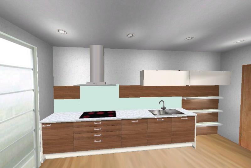

Also, so
finde ich leider sehr unruhig. Und warum muss hier
irgendetwas aufgelockert werden?
Flachschirmhaube, z. B. Novy Moveline
Ich finde es in offenen Räumen, die noch dazu nicht überschwänglich groß sind, so wie deiner, immer wichtig, den Gesamtraum zu möblieren.
Wichtig finde ich auch, dass, wenn der Fußboden schon Eicheparkett ist, die Küchenfront Walnußholz gewählt wird, auch mal überlegt wird, wie der Tisch sein wird und der Rest der WZ-Möbel. Nicht, dass das nachher ein zu großes Durcheinander von Hölzern ist.

Ich mag das in diesem Fall extrem gut leiden, weil dadurch diese helle APL auch nochmal betont wird, und gleichzeitig die unterschiedlichen Breiten der Hängeschränke relativiert werden.
Ich finde so fällt als "Küche" nur die Arbeitszeile ins Auge:kiss: - und das wo ich sonst gar nicht auf zweifarbig stehe ;-)

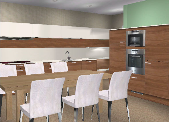

Die restliche Einrichtung hat ebenfalls dieselben Farben wie die geplante Küche, also Nussholz mit weißen Elementen. Ich bin auch absolut der Meinung, dass Holzarten und Farben nicht zu unterschiedlich sein dürfen. Speziell bei Wohnküchen ist es wirklich enorm wichtig, das Gesamtbild vor Augen zu halten, und alles mehr oder weniger abzustimmen.
Ja, die Unterschränke hell, und die Oberschränke dunkel zu machen, darüber habe ich auch schon nachgedacht.
Wenn man die Regale bis oben weiterführt, sieht es prinzipiell auch gut aus, nur verliert man dann halt wider die durchgehende Linie der Oberschränke.
Bis zu Balkontür wäre schon noch etwas Platz, jedoch wird der Eingang dann sehr eng, wenn die Arbeitsplatte weiter hervorsteht. Ob man die Wangen mit dem Arbeitsplattenmaterial verkleiden kann, weiß ich nicht, wäre aber bestimmt umständlich, da die Glasplatte ja 10 mm dick ist.
In der Tat sieht eine komplette dunkle Nischenverkleidung viel zu dunkel aus, darum auch die Glaselemente. Klar, die drei Glasplatten lassen die Rückwand wider unruhig wirken, nur eine komplette einheitliche Rückwand aus Glas wirkt in der Tat sehr steril. Da es dieses Holz nur als Echtholz und nicht als Kunststoffnachbildung gibt, ist es ohnedies unerlässlich, hinter dem Herd ein anderes Material einzusetzen. Auch der gesamte restliche untere Bereich der Rückwand sollte nicht unbedingt aus Holz sein.
Wie gesagt, eine nicht ganz durchgehende Oberschrankfront wirkt meines Erachtens etwas lockerer, nicht so massiv. Klar ist auch, dass es unruhiger und ungleichmäßiger wirkt.
Ich habe jetzt versucht, nur zwei unterschiedliche Unterschrankbreiten zu verwenden, 60 cm und 100 cm. Zwar benötigt man wider drei unterschiedliche Oberschrankbreiten, jedoch wirkt der Bereich um den Herd etwas symmetrischer.
Eine weitere Überlegung wäre, auf die Hälfte der Oberschränke zu verzichten, und eine Wanddunstabzugshaube frei zu platzieren.
Ich habe mir das Datenblatt der NOVY -Dunstabzugshaube angesehen, kann jedoch die Einbaumasse nicht entziffern. Benötigen diese integrierbaren Hauben nicht eine Mindest-Oberschrankhöhe?
Zumindest die Dunstabzugshauben von Miele benötigen mindesten einen 45 cm hohen Oberschrank , bei Umluftbetrieb – der ja nötig ist – einen noch höheren. Dunstabzugshauben von Siemens haben ähnliche Maße.

Dafür hast du jetzt links wieder 70 cm, die dir dann in der Mitte zwischen Kochfeld und Spüle fehlen.
Symmetrisch ist 60-100-60-60-60 ja nun auch nicht ;-)
Bei 45-90-90-60-60 siehst du vom Wohnbereich durch den vorgelagerten Tisch vor allem auf die beiden 60er, die durch die nicht unterbrochene Front ruhig aussehen. Und links sind dann halt die Auszugsunterschränke.
Ich sehe im Datenblatt max. 41 cm Einbauhöhe, weiß allerdings nicht genau, wie es mit der Umluft-Version aussieht, ob man da noch ein oder zwei cm sparen kann.
Wenn du da noch Glas reinbringen willst, würde ich in keinem Fall unter der DAH diese andere Höhe wählen.

Jetzt mal ... Glasstreifen wie APL und dann wieder das Frontmaterial
Da sieht man auch sehr schön, was man von der Küchenzeile an sich sieht.

Ja klar, so wäre dann links und rechts neben dem Kochfeld eine größere Arbeitsfläche - natürlich zu Kosten der Hauptarbeitsfläche.
Ich verstehe, Du betrachtest die Küche auch aus der Wohnzimmerperspektive, gute Idee, da man ja von hieraus die Küche häufig betrachtet. Ja, man sieht wirklich schön, dass man von den Unterschränken hauptsächlich die beiden rechten Unterschränke sieht.
Leider ist es auf der NOVY -Homepage nicht angegeben, welche Oberschrankhöhe man mit Umluftfilter benötigt. Zumindest bei der integrierten Miele -Dunstabzugshaube, benötigt die Version mit dem Umluftfilter einen deutlich höheren Oberschrank .
Hast Du so eine integrierte Dunstabzugshaube schon einmal in einem so niedrigen Oberschrank (der Alno -Schrank ist 39 cm hoch) eingebaut gesehen?
Ja, da gebe ich Dir vollkommen recht, dass eine geradlinige, gleichhohe Glasrückwand besser aussieht, keine Frage. Das Problem ist nur der Kochdampf vom Kochfeld. Ich glaube nicht, dass sich dieser - auch wenn es nur den oberen Bereich betrifft - gut mit der Echtholzfurnierrückwand verträgt. Ich befürchte das Holz verändert dann mit der Zeit seine Oberfläche (risse, rau) und Farbe. Zudem sehe ich die Fuge, also der Übergang von Glas auf Holz problematisch, da hier Dampf hinter die Rückwand eindringen kann. Wie gesagt, eine Kunststoffholznachbildung gibt es für das Holz der Unterschränke nicht. Oder siehst Du hier kein Problem, bzw. weiß es aus Erfahrung?
Beste Grüße.
