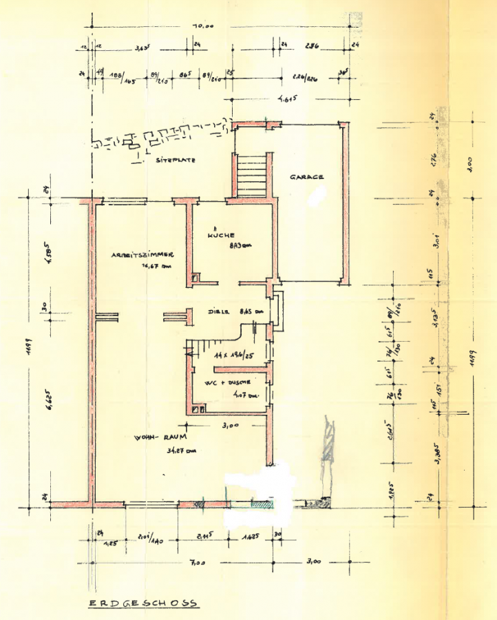

wir (meine Frau und ich) sind kurz davor den Kauf eines EFH abzuschließen und sind auch bereits seit einiger Zeit mit einem Architekten im Gespräch, da ziemlich viel erneuert werden muss. In dem Zuge soll auch auch die Wand zwischen Küche und Wohnbereich entfernt werden (der Kamin muss stehen bleiben). In Kürze soll der Vertrag unterschrieben werden und dann wollen wir auch direkt mit dem Architekten an die konkrete Umbauplanung gehen, da jede Verzögerung Geld kostet. Bis dahin wollte ich eigentlich halbwegs einen Plan von der Küche haben.
Das einschlägige Buch hab ich auch gelesen und bin (nachdem ich "sinnlos" viel Zeit mit Elektrogeräte Recherche verbracht habe) auch in den Alno Planer eingestiegen. Allerdings bin ich da nicht weit gekommen. Mir fällt es ziemlich schwer überhaupt den Grundriss richtig einzuplanen, weil er eben noch nicht fest steht. Nicht nur sollen Wände weg/neue rein, auch die Fenster werden neu gemacht, von daher wäre auch da noch eine Änderung möglich (vermutlich braucht man nicht mehr 2 Türen zum Wintergarten, wenn die Wand weg ist).
Ich schätze ich suche also eher erstmal Ideen/Hilfe für den Grundriss, um dann überhaupt richtig planen zu können. Was mir bisher im Kopf schwirrt:
- Zentrale Küchenzeile (Herd, Kühlschrank etc.) rechts an die Wand
- In dem Bereich der in den Wohnraum übergeht Schränke und Arbeitsflächen
- Platz sollte theoretisch genug sein, allerdings fast größtenteils für Unterschränke, bei Oberschränken wird es wohl eher eng?!
Ich bin für allen Input dankbar!

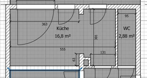

Was stört an der bisherigen Küche und was soll die neue Küche unbedingt können? Warum?: Aktuelle Küche ist zu klein und hat zu wenig Arbeitsfläche

Hallo und herzlich willkommen hier im Forum!
Euer Kopfzerbrechen kann ich gut verstehen; so ganz spontan fällt einem da erstmal nichts ein. Deshalb hier mal ein paar Fragen/ Anregungen:
- Werden beim Umbau auch Fenster geändert? z.B. neue Brüstungshöhe , neue Nischenbreite? Das würde ja in letzter Konsequenz dann auch eine Neugestaltung der Außenfassade bedeuten.
- Was mir als erstes auffiel, war das gänzliche Fehlen einer Garderobe/eines Bereiches für eine solche.
-Braucht Ihr im EG wirklich ein Duschbad?
- Zwischen Arbeitszimmer und Wohnbereich scheint eine Schiebetür in die Wand eingelassen zu sein. Ist das ein Schätzchen, was zu erhalten lohnt oder eher ein ´oje-kann-weg-Teil`?
- Geht es am planoberen Ende der Garage in den Keller? Wenn ja, wo ist der Abgang in den Keller im Haus?
- Welche Fenster/Türen gehen zum Wintergarten? Ist dieser als vollwertiger Wohnraum nutzbar? Wie soll der Zugang geändert werden? z.B. eine Schiebetür statt Drehtüren in welcher Breite o.ä.

Danke für den Input, erstmal inline ein paar Antworten,
Fragen/ Anregungen:
- Werden beim Umbau auch Fenster geändert? z.B. neue Brüstungshöhe , neue Nischenbreite? Das würde ja in letzter Konsequenz dann auch eine Neugestaltung der Außenfassade bedeuten. <-- Ist bisher nicht geplant, würde ich aber, wenn nötig, nicht ausschließen
- Was mir als erstes auffiel, war das gänzliche Fehlen einer Garderobe/eines Bereiches für eine solche. <-- Guter Punkt, ist mir bisher nicht aufgefallen, müssen wir uns mal angucken
-Braucht Ihr im EG wirklich ein Duschbad? <-- Nein, brauchen wir nicht, das WC unter der Treppe ist nur durch eine viel zu kleine Tür erreichbar und wird deswegen abgeschafft. Idee des Architekten war dann, das WC von der (dann größeren) Küche abzuzweigen. Wenn jemand eine bessere Idee hat, gerne :-)
- Zwischen Arbeitszimmer und Wohnbereich scheint eine Schiebetür in die Wand eingelassen zu sein. Ist das ein Schätzchen, was zu erhalten lohnt oder eher ein ´oje-kann-weg-Teil`? <-- Letzteres, es bleibt aber ein kleiner Überstand der Mauer (wohl für die Statik nötig, da der Raum so lang ist)
- Geht es am planoberen Ende der Garage in den Keller? Wenn ja, wo ist der Abgang in den Keller im Haus? <-- In den Keller kommt man nur durch eine Außentreppe, um die trocken zu erreichen gibt es den Wintergarten
- Welche Fenster/Türen gehen zum Wintergarten? Ist dieser als vollwertiger Wohnraum nutzbar? Wie soll der Zugang geändert werden? z.B. eine Schiebetür statt Drehtüren in welcher Breite o.ä. <-- Die beiden kleinen Fenster sind eigentlich Türen. Wie erwähnt kann die rechte m.E. evtl. weg, bei der genauen Umsetzung würde ich wohl den Vorschlägen des Architekten folgen. Neu gemacht wird es ohnehin

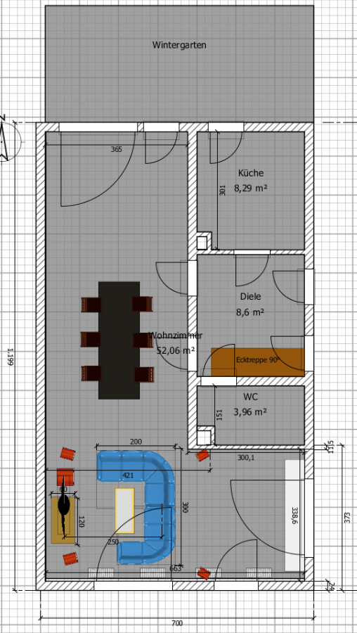

Hab mir zwischenzeitlich hier im Forum mal ein paar Küchen angeguckt. Da sind ja doch einige Inseln bei die recht praktisch aussehen. Ich bin mir jedoch völlig unschlüssig, wie das in den Raum passen würde. Auf den ersten Blick kommt mir eine senkrechte Insel parallel zu rechten Wand praktisch vor. Aber das passt nicht so recht mit Tür und Kamin. Vielleicht ist das WC ind er Ecke doch keine so gute Idee...
Hallo! Wie ist denn sonst die Außenanlage? Gibt es außer dem Wintergarten noch eine Terrasse? Ist der Plan genordet?
Ja, eine Terrasse + großen garten gibt es auch noch. Genordet ist der Plan nicht. Der Wintergarten/Garten müsste Richtung Osten liegen.
wo stehen Waschmaschine und Trockner? Kommen die im WC oder Bad unter, werdende in der Küche mit eingeplant oder läuft man dafür durch den Wintergarten in den Keller?

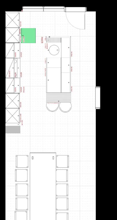

Ich habe mal eine Nacht über Deinen Umbau geschlafen; hier mein Ergebnis:
Sämtliche tragenden Wände bleiben stehen. Die Wand zwischen Küche und Diele wird versetzt und bildet ein WC mit Platz für eine Dusche oder Stellfläche für Waschmaschine, Trockner, Wäschekorb; die Tür zum Wintergarten wird zu einem kleineren Badfenster. Vor dem WC ist eine großzügige Diele entstanden, in der eine Garderobe (links) und ein Garderobenschrank (rot) Platz finden. Den Raum unter der Treppe könnte man als zusätzlichen Stauraum für Staubsauger etc nutzen. Die Tür ins Wohnzimmer, die halb unter der Treppe lag, wurde geschlossen.
Das Duschbad wird aufgelöst, die Wand eingerissen und eine gemütliche Leseecke oder dem Wohnzimmer zugeschrieben. (Oder braucht noch ein Klavier Platz?)
Von der Schiebetürwand bleibt der planlinke Stummel stehen und auf 60cm verlängert; so verschwinden die HSs hinter der Wand und die Stütze ist nach wie vor da.
Die Küche wandert ins Arbeitszimmer; das planlinke Fenster wird um 20 cm links verschmälert:
Planlinke Zeile oben nach unten:
Blende
HS mit TK
HS mit hochgesetztem GSP (grün davor die offene Klappe)
Wange
60 Auszüge
80 Auszüge mit KF
60 Auszüge
Wange
HS mit Kühli
HS mit Heißgeräten
OSs mit Lüfterbaustein
Insel steht rundherum mit 1 Meter Abstand zu Wänden und Zeile. So ist der Weg in den Wintergarten und zum großen Essplatz planunten frei.
Planlinks oben nach unten:
Wange
20cm freie APL für eine ausziehbare Handtuchstange/ Parkplatz für mobile Abtropfe
60 Spüle
40 MUPL
100 Auszüge und Schubladen
Insel planrechts:
mindertiefe USs 80-60-80
Insel planunten 40cm überstehende APL mit 2 Sitzplätzen für eine schnellen Kaffee, Klönen mit Besuch, während man die letzten Handgriffe macht, fleißige Helfer...

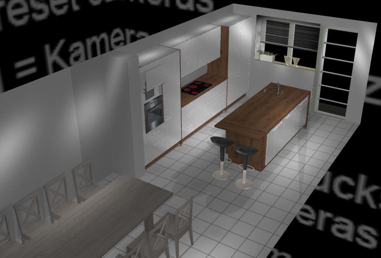

Die Tür vom Flur aus würde ich als küchenseitig laufende Schiebetür planen. Vielleicht eine große Tafel?
@anke: Die Terrasse schließt direkt an den Wintergarten an, der Garten ist komplett hinter dem Haus und ist genauso breit (also schmal) wie Haus+Garage, dafür ziemlich lang (Grundstück hat 800m²). Hab das Flurstück mal angehangen (Wintergarten in rot eingezeichnet)
@Oma: Waschmaschine und Trockner sollen in den Keller ja. Der Plan: Wow, danke, den muss ich gleich in Ruhe angucken.

@Oma: Vielen Dank für den ausführlichen Plan :-) Das ist tatsächlich ein sehr interessanter Einsatz und löst das Grundrissproblem ziemlich gut (Die Leseecke verträgt sich wohl nicht mit meinen Surroundplänen, aber das hat ja mit der Küche nichts zu tun).
Ich fürchte nur, eins der Hauptziele, die Vergrößerung der Küche, erreichen wir damit nicht so ganz. Zurzeit haben wir ca 260cm Arbeitsfläche (davon stehen 160 mit Geräten u.a. voll, obwohl der BBA schon ausgelagert wurde), 200cm Unterschränke und 380cm Oberschränke. Durch die Insel sollte es genug freie Arbeitsfläche und Unterschränke geben, aber Oberschränke sind dann sehr knapp und neben der Herdfläche werden wir auch nicht genug unter bekommen.
Trotzdem finde ich deinen Einsatz deutlich besser als alles was mir bisher eingefallen ist, jetzt wird es wohl Zeit, dass ich selbst mal tiefer in den Alnoplaner einsteige und ausprobiere. Spontan könnte ich mir vorstellen deinen Plan um eine zufätzliche Zeile rechts zu ergänzen. Dann müsste die tragende Wand doch zum teil weg, bzw nach rechts verschoben werden, aber wenn man da nur die 60-70cm Tiefe, die man braucht, nimmt, wäre für Garderobe und WC immer noch genug Platz.

Ok. Dann würde ich den Bereich planlinks etwas anders aufteilen: Zwischen den HSs sind 2 Meter Platz. Könnten also auch gut 2 1-Meter breite Auszug-Schränke werden, in einem davon das 60er KF, der andere Meter Stellfläche für Kleingeräte.
Wasserkocher braucht man mit Induktion nicht mehr; ein Kessel ist genauso flott und verschwindet nach der Benutzung wieder im Auszug unter dem KF. Für die vielen guten Messer würde ich in der Insel unter der Hauptarbeitsfläche Platz in einer Schublade schaffen. Genauso das große Brotbrett und andere Bretter sollten eine Platz im Schrank finden.

Ich war mit meinen Überlegungen ähnlich unterwegs wie Oma. Allerdings dachte ich daran, die Küche unten rechts zu planen, da da ja Wasseranschluss und Abfluss vorhanden sind. Nur ist der Weg in die Küche dann recht weit und die Gartenanbindung fehlt. Das war Grund meiner Frage. ;-)
Ja @Anke Stüber , da hatte ich die Küche auch erst gesehen.
Aber ein Wintergarten ist prädestiniert für einen schönen Essplatz und der liegt Küchen-nahe einfach besser. Meine Eltern haben einen Wintergarten hinter dem Wohnzimmer: am Essplatz in der Küche gibt es maximal mal schnell einen Joghurt, alle ‚richtigen‘ Mahlzeiten werden in den Wintergarten geschleppt.
Die Küche rechts unten hatten wir auch kurz überlegt, aber tatsächlich ist der Grill fast genauso oft an, wie der Herd, deswegen sollten die Wege kurz sein.
Die Einbaugeräte finden wir inzwischen auch ganz charmant, dementsprechend hab ich den Morgen damit verbracht, mal wieder nach Elektrogeräten zu gucken ;-) Ist zwar schon alles etwas eingeschränkter als freistehend, aber ich denke damit können wir leben.
Als ich dann mit der Planung angefangen habe, bin ich als erstes auf die Frage gestoßen, ob ich die Spüle wirklich auf der Insel haben will. Hat alles seine Vor-und Nacheile, aber ich glaube ich würde eher dazu tendieren, Herd und Spüle an die Wand zu setzen. Abzugshaube über der Insel scheint mir nicht so effektiv und die Spüle kommt mir in der Nähe des Herds doch praktischer vor, als auf der Insel. Zumal auf der Insel dreckiges und trocknendes Geschirr doch etwas auf dem Präsentierteller wäre.
