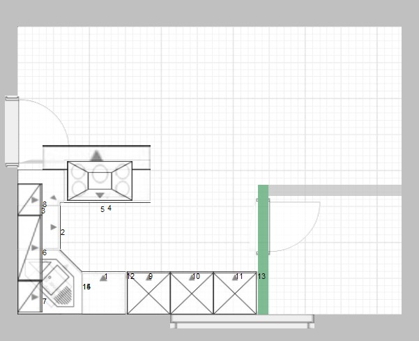

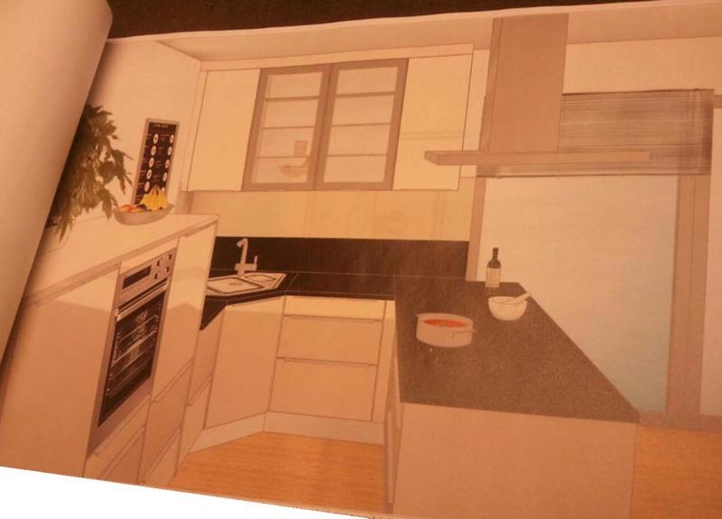

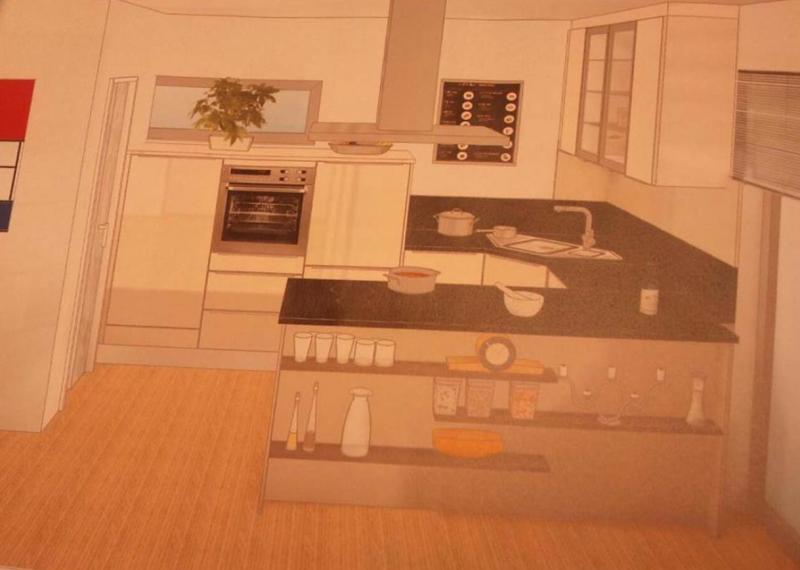

    hallo,
    so jetzt hoffe ich, dass ich hier richtig bin
    wir bauen ein neues haus und sind schon bei inigen küchenplanern gewesen. leider hat es nur einer auf die reihe bekommen, beide teile (geschirrspüler und bachofen) in die höhe zu bringen - alle andern nicht. das wäre jetzt mal der plan - der auch mir eigentlich ganz gut zusagen würde.
    eckspüle: gefällt mir eigentlich recht gut, aber nimmt mir ja anscheinend einiges an arbeitsfläche weg
    offene regale: diese fallen weg, hier kommen geschlossene kästen rein (stauraum)
    entfernung zwischen beiden zeilen: 1m (mehr geht sich leider vom platz her nicht aus)
    DANKE schonmal
    leider kann ich keinen küchenplaner runterladen, da es mein computer nicht zulässt - alles ist gesperrt
    Checkliste zur Küchenplanung von nini6
    Davon Kinder? : keine
    Körpergrössen aller Hauptbenutzer (wegen Arbeitshöhe) in cm : 163, 170
    Brüstungshöhe des Fensters (in cm) : 150 (fensterband)
    Fensterhöhe (in cm) : 70 cm (fensterband)
    Raumhöhe in cm: : 250
    Dunstabzugshaube? : Umluft
    Hochgebauter Backofen? : Ja
    Kochfeldbreite ca. (in cm)? : 70
    Weitere geplante Heißgeräte :
    Sitzmöglichkeit: Für wieviel Personen? : für 8 Personen
    Gewünschte o. vorhandene Tischgröße : 8 personen
    Welche Arbeitshöhe ist angedacht (in cm)? : -
    Was steht auf der Arbeitsplatte oder soll dort stehen? : Kaffeemaschine, Obstschale
    Welche weiteren Küchenmaschinen müssen in der Küche untergebracht werden? : Schneidemaschine (z. B. in Schublade), Mixer, Pürierstab
    Was/wie wird gekocht? (Alltagsküche, Menüs, Snacks usw) : Alltagsküche, simple Gerichte
    Wird alleine gekocht? Oder auch gemeinsam? Mit und für Gäste? : alleine, zu zweit
    Was stört an der bisherigen Küche und was soll die neue Küche unbedingt können? Warum? : möchte verbesserungsvorschläge. da nur 1 küchenplaner beide geräte (geschirrspüler und backrohr) in die höhe brachten

    Kritikpunkt bleibt für mich die Eckspüle. Zu viele Nachteile, es sei denn Du möchtest sie unbedingt haben. ;-) (Denke aber mal nicht, da Spülenform nicht festgelegt?)

    ich sitz vielleicht gerade auf der leitung.
    also nach den höheren schränken, bissi arbeitsfläche und dann spüle und dann wieder arbeitsfläche wo man das nasse geschirr hin tut?

    ...und von mir weiss man ja, dass ich Eckspülenfan bin.
    Allerdings ist schon wahr, dass man bei diesen diagonalen Schränken mit Eckspüle
    die Schränke links und rechts blockiert, was ich bei richtiger Einteilung und wenn eher selten 2 Leute in der Küche arbeiten in meinen Augen kein Problem dar stellt.
    Es ist ein bisschen Geschmacksache, und viele Eckspülen sehn auch g... gut aus.

    hmm....also ich finde die Küche für den Raum eigentlich recht gelungen. Wirkt gemütlich, harmonisch und in sich rund.
    Mir gefällts auf den ersten Blick.
    Und wenn du alles unterbekommst warum nicht? Kannst du dir vorstellen mit deinem Partner darin zu kochen?
    Bekannte von uns haben eine Eckspüle und es passt in den Stil des Hauses. Es ist sicherlich Stauraumverlust. Das musst du bedenken.
    Hast du genug Platz, deine Sachen unterzubekommen?
    Sie wirkt allerdings sehr klein und dass bei einem Neubau? Keine Möglichkeit mehr Wände zu verrücken?

    Na ja,.... das Fensterband läßt eigentlich auf einen modernen, geradlinigen Stil schließen. Irgendwie passt da nun nicht unbedingt diese Eckspüle rein.
    Es sei denn, Nini gefällt die Eckspüle so gut, dass sie nicht darauf verzichten will. Über Geschmack lässt sich ja nicht streiten.
    Die Küche ist nicht riesig, da sollte man auch nicht einfach so auf APL und auf Stauram verzichten.

    eigentlich wäre es schon eine große küche, hat 24 m². und ich hab noch eine speis von 3,5 m².
    er raum auf dem plan kommt mir groß vor, aber ihr habt recht, mir ist es gleich gegangen als ich den küchenplan sah, bin ich auch erschrocken wie klein das alles wirkt. mir hat sie aber von anhieb an gut gefallen auch die eckspüle ;-)

    eben genau das habe ich mir auch gedacht. ich werde jetzt weiterschauen, werde zu einem neuen studio gehen und die neue planen lassen - eventuell gibts andere vorschläge.
    aber noch eine frage hätte ich. ich bin nicht der überdrüber koch, auch werden bei uns nicht regelmäßig einige leute zum essen eingeladen. wenn das der fall ist, dann gibts essen wenn die leute da sind. ich mag nicht wenn mir jemand beim kochen zu sieht.
    fast alle studios haben mir dazu geraten das kochfeld nach vorne zu verlegen, dass ich während dem kochen mit den leuten sprechen kann und ihnen nicht den rücken zu drehe. da habe ich mir auch einige zeit den kopf zerbrochen. meine anst ist zb, dass das ganze fett immer überall herumspritz. ich hätte die spüle vorne hin getan, also da wo jetzt das kochfeld ist. aber dann haben sie auch gesagt, wenn du leute da hast und ihr nach dem essen/kaffeetrinken noch sitzt, dann sieht man immer das geschirr vorne. wenn die spüle hinten ist - nicht.
    was meinst ihr dazu?

    die meiste Zeit bist mit Vorbereitung beschäftigt.
    Da wäre es eigentlich sinnvoller nach "vorne" zu schauen.
    Beim Kochen konzentriere ich mich eigentlich auf die Steaks und nicht auf den Besuch.
    Wenn die Abzugshaube an ist, ist es oft auch etwas lauter. Ich sehe auch nicht unbedingt den Sinn im Inselkochen. Aber viele lieben es.
    Ich denke, dass der KFB nach dem optimalen Arbeitsablauf:
    KS, Waschen, Kochen gegangen ist.
    Die Inselhauben sind übrigens auch teurer als Wandhauben.
    Hier sind einige, die sehr gut mit dem Alno-Planer umgehen können und viel Input geben. Ich würde noch mal warten.
    Kannst Du den Raum im Alno-Planer mit der jetzigen Anordnung anllegen?
    Deswegen, lasse Dir noch Zeit. Ich habe 9 Monate bis zum endgültigen Plan gebraucht. (Andere noch länger). Die Küche steht lange, kostet viel Geld und man arbeitet täglich drin.
    Wenn man mal unterschrieben hat, werden Änderungen oftmals seltsamerweise oftmals teuer. Irgendwie ist man bei manchen KFBs dann regelrecht ausgeliefert.
    PS: Vieles wird einem oft auch erst während der Planung klar. z.B. Müll direkt unter der APL, einfache Sache, aber so komfortabel. Eine Sache, deren Nutzen man erst beim Ausprobieren erkennt. ;-)

    Ich habe den Raum (Küche plus bißchen dazu) und die jetzige Planung im Alno nachgebaut.
    Die planuntere Wand habe ich mit 334cm rausgelesen. Wichtig wäre noch das exakte Maß der planlinken Wand bis zu dem bodentiefen Fenster.
    Groß ist die Küche aber wirklich nicht.
    Mal in Blaue hinein gefragt: könnte man den Speisekammereingang eigentlich auch an die obere Wand legen? Oder auch: wie weit darf man an der Speisekammerwand (genaues Maß?) noch nach planoben gehen mit der Küche?

    wahnsinn......
    ich bin wirklich ein dödel, bei mir hat das nicht funktioniert.
    diese fensterfront an der linken seite muss 2m haben. den rest können wir für die küche nutzen. also die insel steht nicht in das fenster hinein (der küchenplaner hatte das falch aufgeschrieben).
    die gesamte linke wand hat 4,80 (so wie ich das rauslese) minus 2m fensterfront, wenn jetzt noch 30 cm oder 20 cm spiel gelassen werden dann hätte ich rein für die küchen 2,5m zur verfügung. davon mind. 1m durchgang (das haben sie mir so erklärt, dass man das benötigt, ansonsten ist es zu schmal)
    irgendwie leuchtet mir ja ein, dass ich die spüle ja in die insel geben kann (dann hat sich das mit der eckspüle erledigt) und die kochfläche auf die linke"wand) verschiebe.
    was sagt ihr dazu?

    Ich rate Dir von einer U-Küche ab und zu einem 2-Zeiler. Die Halbinsel würde ich auch zur Spülen/Vorbereitugsinsel machen und das Kochfeld hinten. Abstand beim 2-Zeiler genügen 90cm - das U ragt auch weiter in den Raum hinein, da Du dort (auch durch die Eckspüle) automatisch weiter in den Raum drängst.
    Mit einer U-Küche verlierst Du Stauraum, gewinnst dafür etwas APL, dafür ist sie deutlich teurer.
    Seitenschränke: benötigst Du wirklich drei? ich würde zugunsten der Arbeitsfläche auf 2 Seitenschränke gehen (Kühli & BO).

    mit dem eingang zur speisekammer, wäre ich eigentlich flexibel. ABER...an die obere wand würden wir gerne einen fernseher hängen, da ist gegenüber im eck die eckbank dass man da dann auch fernsehen kann. der eingang, so wie er jetzt ist, glaube ich wäre auch ganz praktisch (weniger gehwege) auf alle fälle wird es eine schiebetüre und keine normale türe (zwecks platz)
    dachte mir eigentlich mit 24 m² reicht die küche.

    Ich finde die Planung auch noch recht ungünstig und irgenwie klein, klein in dem Raum.
    Kochfeld am Rand, Eckspüle (Arbeiten zu zweit ist da recht kompliziert).
    Was soll denn in der Speisekammer untergebracht werden?
    Vorhandener Tisch ... wie groß ist der denn? Auf welche Größe läßt er sich ausziehen?
    Du willst alles Geschirr etc. unterbringen. Hast du mal eine Stauraumplanung gemacht? Bei mir würde der Stauraum definitiv nicht reichen.

    aber bei einem 2-zeiler verlier ich doch jede menge platz?
    3 seitenschränke - ja, weil ich dort den kühlschrank habe, ich möchte den backofen und den geschirrspüler in der höhe. anders geht es nicht, dass ich diese 2 dinge in die höhe bekomme.

    also in die speisekammer möchte ich vorräte unterbringen, den mikro, staubsauger, gefrierschrank.
    bzgl. hausplan: das ist nur der obere stock. im untern stock befindet sich die eingangstüre, garderobe, weiter zimmer, keller, heizraum....
    der eingang beim bad ist nicht die haustüre, das ist eine zusätzliche türe für uns zb zum holzholen, da sind wir dann überdacht und müssen keine schuhe anziehen.
    nein stauraumplanung habe ich noch keine gemacht - danke. werde ich mir aber anschauen.
