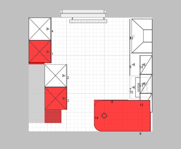

Hallo liebe Küchenplaner
Ich verfolge seit kurzem fasziniert, Eure super Ideen und habe mich nun durchgerungen auch mal eine Anfrage zu starten. Wir haben ein neues Haus gekauft und sind da vorallem selbst am umbauen, deshalb hab ich gar nicht richtig die Zeit um mich intensiv mit der Küche auseinanderzusetzen. Und doch weiss ich, dass es sehr wichtig ist, da ich viel Zeit darin verbringen werde. :-)
Ich war bisher in einem Möbelhaus für einen Küchenvorschlag. Diese Variante habe ich im Alno -Planer so gut es ging dargestellt. Leider sind einige Dinge nicht so gut nachbildbar gewesen - oder ich kenne den Planer zuwenig. Es ist ein Ceran Kochfeld 60cm geplant - ich konnte sowas nirgends einsetzen. Und die Arbeitsplatte wurde als Granit mit untergesetzter Spüle angeboten - das sieht nun auch anders aus in meinem Abbild.
Mir ist wichtig, irgendwo eine grössere Arbeitsfläche zu haben um mit den Kindern backen zu können. Am liebsten hätte ich noch mehr Arbeitsfläche gehabt, doch wir versetzen den Heizkörper der jetzt rechts neben dem Fenster ist, unter das Fenster, damit wir wenigstens dort direkt an die Wand kommen.
Die Idee mit den Hochschränken alle links finde ich gut. Auch die Möglichkeit, dass eine Person an die Arbeitsplatte sitzen kann (Beinfreiheit).
Mir fehlt an dieser Küche zb ein Ort wo ich unsere Kaffeemaschine (grösseres Modell, Vollautomat) hinstellen kann. Oder wo ich zb Brot aufbewahre (hatte ich bisher immer auf der Abstellfläche).
Da wir die Wand aufreissen (zurzeit geschlossene Küche) wäre es möglich noch etwas mehr 'raus' zu kommen - schätzungsweise so 30cm.
Ich hoffe, ich habe das Wichtigste erwähnt.
Ich bin für jegliche neue Ideen sehr dankbar!! :kiss:

Hallo Mustikka,
gerade bei offenen Küchen finde ich einen Gesamtgrundriss immer sehr wichtig, damit man sieht, wie Laufwege etc. sind. Kannst du uns da etwas zur Verfügung stellen?
Heizung in der Küche ... die wird ja auch noch ca. 15 cm in den Raum stehen. Ist sie denn überhaupt notwendig? Wird eigentlich auch etwas am Boden gemacht? Evtl. bietet sich eine elektrische Fußbodenheizung an.
Nur vorsichtshalber noch nachgefragt, eine Mikrowelle soll nicht berücksichtigt werden? Und Wasser ist absolut frei im Raum planbar?

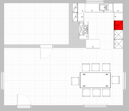

Okay, ich habe hier im Ikea Küchenplaner unseren Grundriss nachgebildet. Leider funktioniert mein Login nicht und mir wird kein neues Passwort zugestellt, also habe ich kurzerhand einen Screenshot gemacht.
Die 'Hindernisse' im Raum sind eine Wandnische und ein vorgestelltes Kaminrohr - daneben wird die Wand weggerissen.
Ich hoffe, das hilft etwas... :-)

Die Nische, wo du links die beiden Hochschränke hingeplant hast, ist die im Alnoplaner schon maßgenau? Genauso die vorstehende Ecke und das Kaminrohr?
Ich finde auch, dass du zu wenig Stell- und allgemeine Arbeitsfläche hast.
AW: Küchenneubau in neuem Haus
@SuseK
Ich hätte gesagt, man müsste sicher die Wand hinter der Heizung isolieren. Ich würde es natürlich sehr begrüssen, wenn man diesen Heizkörper weglassen kann. Dann hätte ich evt die Möglichkeit für Arbeitsfläche mit Aussicht. :-) Ich muss das schnellstmöglich prüfen lassen!
@Kerstin
Nein, ganz massgenau sind die Nischen noch nicht im Alno Planer.
Also die erste Nische direkt an der Fensterwand ist 120 cm breit und die andere Nische bis zum Kamin ist 113 cm.
Kamin ist 45x45cm. Daran angrenzend noch 12cm breites Wandstück (Der Rest vom Durchbruch).
=> Ich begrüsse auch mal eine Variante ohne Rücksicht auf die Heizung. ;-)

Wenn die Nischen- und Wandmaße so sind, wie du jetzt gerade geschrieben hast, dann klappt das aber mit den Hochschränken da nicht. Zur Wand fehlen auch noch die Blenden.
Na, dann geht es mal los mit Möbelschieben ;-)

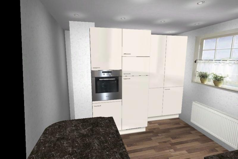

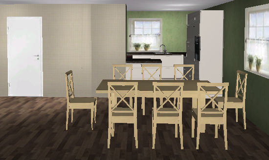

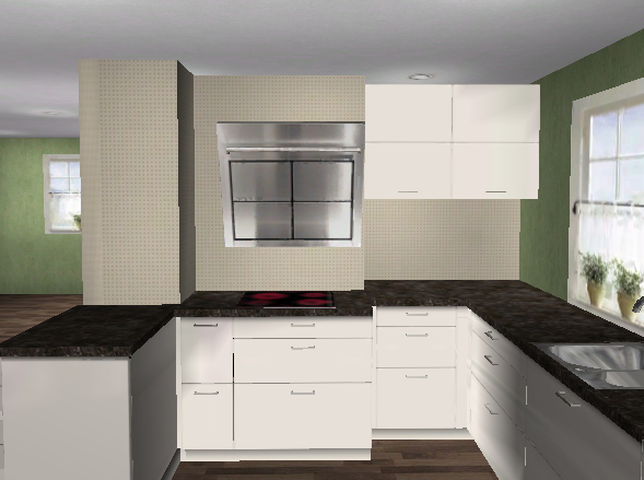

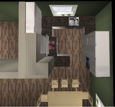

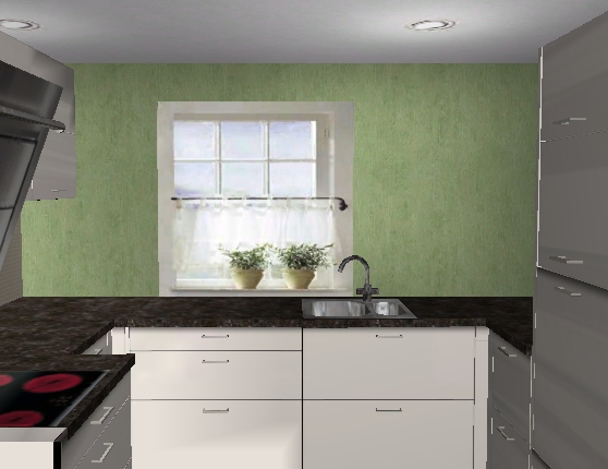

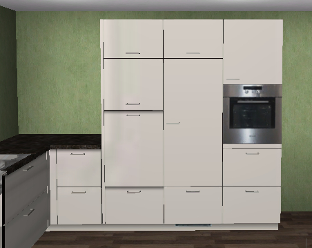

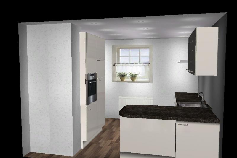

Hallo Mustikka,
ich habe jetzt mal etwas umgeschoben in dem Bereich, in dem ihr aktuell die Küche plant.
Die Hochschränke nach rechts, damit der Blick zum Fenster frei bleibt. In den Hochschränken integriert BO, 122er Kühlschrank und hochgebaute GSP.
Dann mit 50er Unterschrank weiter. Da könnte im oberen Auszug unter der Arbeitsfläche Biomüll etc. sein.
Nach der toten Ecke (z. B. Abstellplatz für Kaffeemaschine) dann einen 90er Spülenschrank mit einer 60er aysmmetrisch eingebrachten Spüle. Die Auszüge unterhalb könnte man dann wie in diesem Beispiel nutzen:
Danach 90er Auszugsunterschrank, wieder tote Ecke, dann 50er Auszugsunterschrank, allerdings in Übertiefe. Diese gesamte Nische ist quasi übertief und bietet sich im hinteren Bereich als Abstellplatz für Küchenmaschine/Mixer an.
Dann wieder in Normaltiefe ein 80er und ein 30er Unterschrank (Reihenfolge könnte man vielleicht wg. Platz rechts vom Kochfeld tauschen).
Über Eck dann noch ein 90er Auszugsunterschrank mit den Auszügen zum Essbereich hin (Teller, usw.) und als Fläche fürs Keksebacken.
Hier müßte dann auf jeden Fall eine Sockelheizung integriert werden.

Liebe Kerstin -> :2daumenhoch: :kiss:
Mir gefällt dein Vorschlag wahnsinnig gut!! :-) Jetzt hab ich auch genug Abstellfläche... Und das mit dem hochgestellten GSP ist ja toll - an sowas hätte ich nicht im Traum gedacht.
Wir waren gestern den ganzen Tag auf der Baustelle. Nun habe ich noch zwei Änderungen, die sich aber leicht in deinen Vorschlag integrieren lassen (habe ich jedenfalls das Gefühl). :-)
Wir möchten den Original Kühlschrank (unter dem Fenster) erhalten, aber eine neue isolierende Schranktüre dafür einbauen lassen. Das heisst für die Küchenplanung , dass die Wand unter dem Fenster jedenfalls grösstenteils zugänglich sein muss - also nur Arbeitsplatte obendrüber. Dort drin kann ich dann Dinge wie Kartoffeln und Marmelade lagern - und mir gefällt auch der Gedanke solch Dinge von früher integrieren zu können. Dafür verschwindet die tote Ecke.
Ausserdem neigen meine Berater (mein Mann und mein Vater) doch zu einem Heizkörper, der dann in die Nische, wo in deiner Planung rechts vom Herd der 50er übertiefe Auszugsschrank steht. Das wird ein kleiner hochstehender Heizkörper, welcher gleich eine integrierte Handtuchhalterung hat - für die Küchentücher.
Ich werde mich jetzt mal mit deinen Alno Dateien an den neuen Vorschlag machen.
Aber die Hochschränke, die Spüle, der Herd, die Plätzchen-Stelle mit Auszügen gegen den Essplatz - einfach super!!! :dance:
Ich danke dir schon mal herzlich für die guten Ideen. :2daumenhoch:
