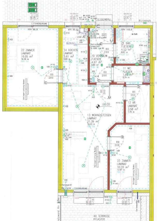

Plan vom Raum gibt es. Originalplan stelle ich ein. Hier gibt es aber ein paar Änderungen. Aus dem großen Teil unten wird ein Raum. Es kommen also alle Wände raus (Raum 12, 13 und 23 werden ein großer Raum). Da wo jetzt die Küche geplant ist, da kommt der Abstellraum hin. Die Türe vom Schlafzimmer wandert ca. 30 - 40 cm nach vorne in den Wohnraum, damit der Abstellraum größer wird. Die Türe vom Vorraum ins Wohnzimmer wandert auf die linke Seite. Somit ist die Wand daneben dann 2,8m lang. Raumlänge 6,6m, Raumbreite 5,5m.

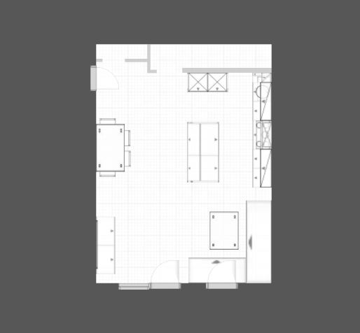

Ich habe auch eine Datei im Küchenplaner erstellt, wo alle vorhandenen Schränke drinnen sind. Ein 60er ist eigentlich eine Frontklappe für den Geschirrspüler . Da es im Planer keine geteilte Front für den Geschirrspüler gibt, habe ich einen normalen 60er Schrank genommen.

Wohnung Gesamtgrundriss, aus unvermaßter PDF gewandelt:
susisorglos_20160607_gesamtohnemasse-jpg.214747

da können wir bestimmt etwas basteln, aber wichtig wären erst noch Fotos der alten Küche und ein vermaßter Plan, wie die Wohnung wirklich werden soll.
Nach deinem Text kann ich mir das nämlich leider nicht vorstellen. Fängt damit an, dass es keine Räume 12,13 und 23 gibt.

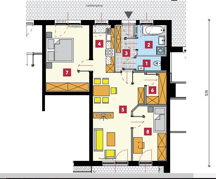

Die Räume 12, 13 und 23 sind in der PDF-Datei, die ich hier mal als Bild anhänge, leider auch nicht vermaßt (daher gerne mit Maßen als PDF und JPG, PDF, damit man es besser lesen kann und JPG, damit man gleich den Überblick hat). Das Bild verknüpfe ich auch noch in den ersten Beitrag.
Am besten wären Fotos der vorhandenen Schränke, dazu die REINE Korpushöhe der Schränke. Und, wenn du KPL-Dateien mit Planungen hast, dann ihnen jeweils einen eigenen Beitrag hier im Thread gönnen und auch Bildansichten erstellen. Dann muss nicht jeder 2 Dateien herunterladen und den Alnoplaner starten und dann mal gucken ;-) ;-) .. weißt du doch eigentlich, @susisorglos, .. wir warten ja noch immer auf Fotos ;-)
Warten - Mir raucht der Kopf bei Küchenerneuerung L-Küche
PDF zu JPG gewandelt.
Ah, okay, also 12,13 und 23 sind die gleichen wie 5,6 und 8 im anderen Bild.:cool:

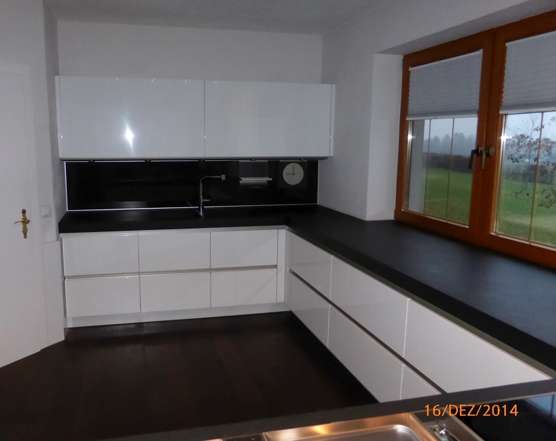

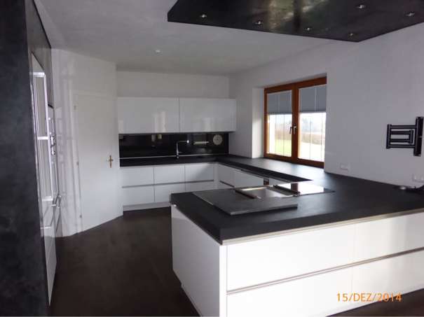

Erst mal herzlichen Dank! Ich liefere die Infos mal nach! Ein Bild von der Küche wie sie im Original aufgebaut war hänge ich gleich mal hier an. Die reine Korpushöhe ist 70,5. Ich versuche gerade höhere Füsse zu bekommen (hab bei SieMatic angefragt, ob sie eventuell höhere Rohre haben, oder einen Adapter, damit ich die Grundplatten lassen kann), weil die originalen nur max. 15cm hoch sind. Ich zeichne gleich die Küche mit Massen noch mal, und stelle den Plan separat ein.

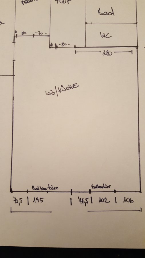

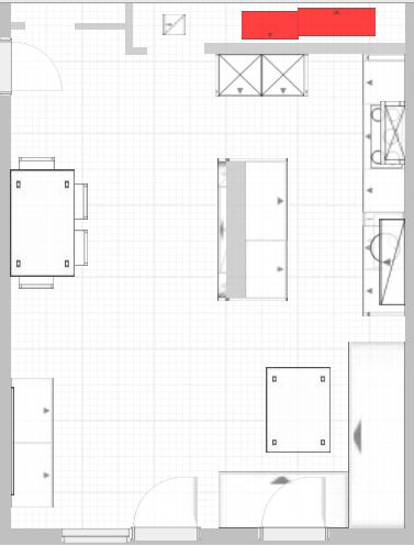

Plan hab ich gezeichnet. Ich hoffe, man kann alles sehen!

Das ist meine Planung im Moment. Ich habe bei der Insel zwei Schränke in der Tiefe auf 40cm gekürzt da ich fürchte, dass die Insel mit zwei 60cm tiefen Schränken zu groß wird. Bei dieser Planung müßte ich die zwei Schränke kürzen lassen, und weniger Tiefe Laden besorgen. In Ermangelung einer Sitzgarnitur im Planer habe ich auf der Seite bei der Balkontüre eine "Sitzgarnitur" mit Küchenkästen gebaut. Die Hochschränke müssen auch erst besorgt werden. Die gibt es zur Zeit nicht.

Bibbi sie muss ziemlich genau 3 Jahre alt sein, wurde aber nie benutzt. Die wurde in ein Haus (Schlößchen trifft es eher) eingebaut. Das Haus wurde kurz darauf verkauft, und stand jetzt 2 Jahre leer. Die neuen Besitzer haben jetzt wohl angefangen dort alles umzubauen, und die Küche verkauft, außer den Hochschränken. In den in den Hochschränken eingebauten Geräten lagen sogar noch die originalverpackten Bedienungsanleitungen. Die Kästen haben auch keinerlei Gebrauchsspuren.
3 Jahre erscheint mir zu jung.Dieses Korpusmass lässt eher auf SL 909 Anfang der 2000er Jahre schliessen.
LG Bibbi
Kann ich dir nicht sagen. Die Verkäuferin meinte, die Dame hätte ihr die Rechnungen gegeben. Es waren Hochschränke mit nagelneuen Gaggenaugeräten dabei, und ein Teppanyaki Kochfeld in der Insel, auch nagelneu. Darum glaube ich eher nicht, dass die Küche von Anfang 2000 ist. Dann wäre sie 16 Jahre unbenutzt gestanden. Die Holzeinsätze, Matten etc. sind jedenfalls unbenutzt, und auch die Laden und Fronten haben keinerlei Gebrauchsspuren. Aber mit dem Modell könntest du recht haben. Habe gerade gegoogelt. Die 909 sieht meiner sehr ähnlich. Aber die gibt es anscheinend auch aktuell noch. Dann könnten die 3 Jahre stimmen.

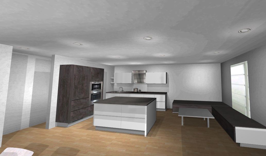

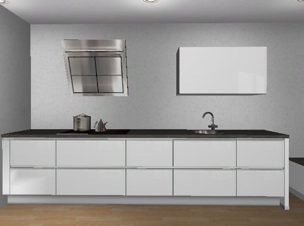

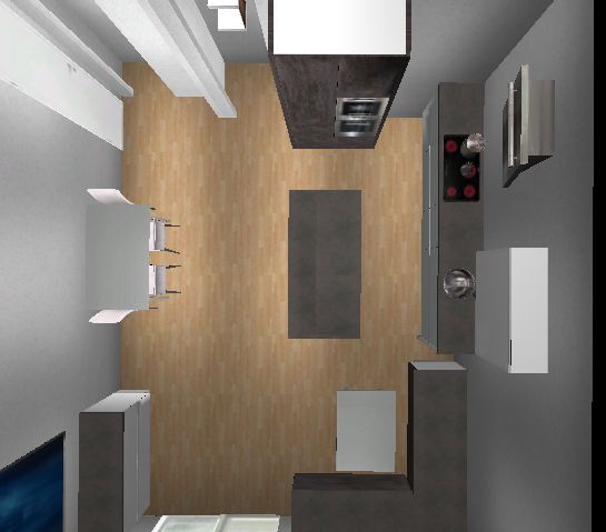

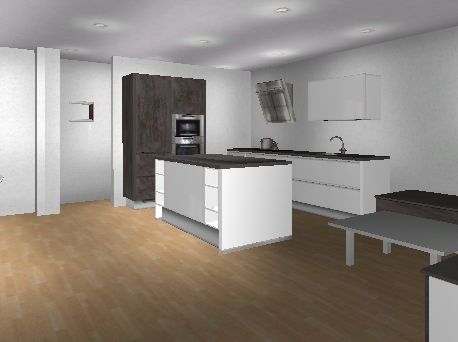

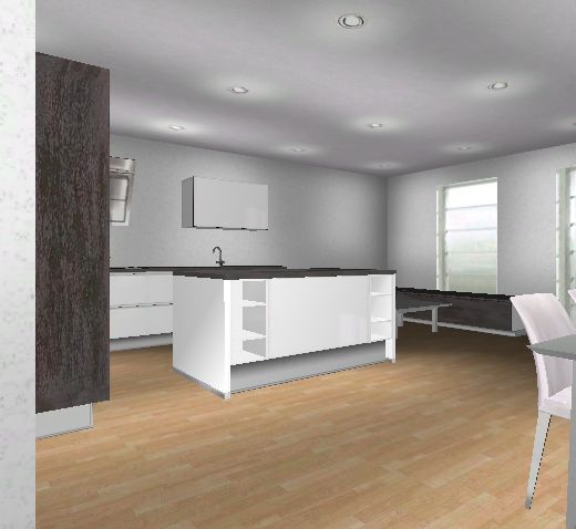

@susisorglos, ich finde, bei dieser Variante
2-jpg.214840
ist die Spüle viel zu sehr in die Ecke gedrängt und GSP, soll doch wohl planunterhalb der Spüle kommen - oder, ist mitten im Wege. Die Arbeitsinsel wird eher Ablagefläche, der Platz zwischen Spüle und Kochfeld ist sehr gering.
Daher würde ich so planen:
Da wird dann nur 1 Hängeschrank verbaut. Aus dem zweiten würde ich die Rückseite der Insel bilde, zusammen mit 2 weiteren Regalen. Tür dann anpassen. Die übrigbleibenden beiden Unterschränke würde ich in der Abstellkammer nutzen. Oder als Sideboard ohne Sockel für den TV etc.
So ist jetzt die GSP ganz planunten, dann Spüle im 80er Schrank, 60er Schrank (diese beiden Schränke könnte man auch tauschen), Kochfeld und nochmal 60er Schrank.
Mit einer Drehung von der Spüle an der erweiterten Arbeitsfläche, weitere Drehung wieder am Kochfeld.

Auf den Bildern sieht das aber nach Hängeschräken mit Lifttüren aus.
Problematisch ist bei den bisherigen Planungen die Montage des Greifraumprofils.Hìer muss arg gestückelt und ergänzt werden.Denn ohne diese Leichtmetallprofile ist die Küche nicht funktionstüchtig.
Ich habe schon diverse SL Küchen umgeplant und weiss wovon ich rede.
LG Bibbi
Hängeschrank sehe ich auch mit Lifttüren, daher ja auch "
Tür dann anpassen.
Da es die Seite zum Essbereich ist und man dort mit Regalen nach meiner Vorstellung aufstockt, könnte man das aus einem Guß machen. Fände ich besser, als Auszugsunterschrankkorpusse zu kürzen.
Mit den Greifraumprofilen ... muss man sich das so vorstellen, dass oberhalb des Korpusses unter der APL eine durchgehend Profilleise ist, um Abstand APL nach oben etc. zu gewährleisten? So richtig verstehe ich nämlich gerade nicht diese Stückelung.
