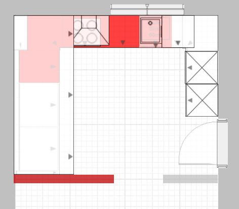

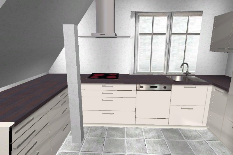

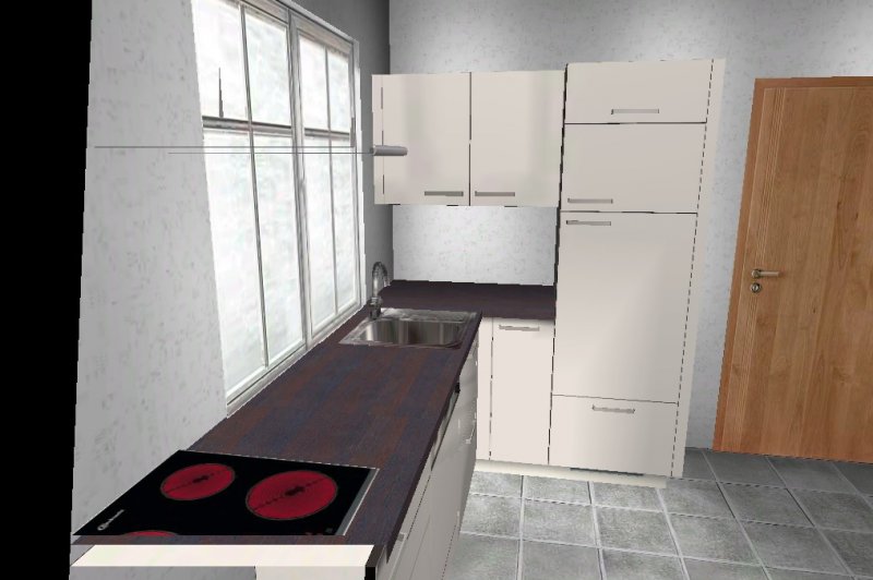

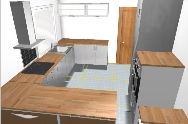

Hi allerseits,
meine Frau und ich ziehen im Februar in eine Mietwohnung. Dies ist der Erstbezug dieser Wohnung.
Da unsere jetzige Küche nicht der Rede wert ist und Stückwerk aus 3 neuen Küchen, brauchen wir eine Neue.
Der Raum ist aber, auf Grund einer Schrägen, 2 Türen und einem Fenster auf 10,7 Quadratmetern fordernder in
der Planung als ursprünglich angenommen.
Wir wollten eigentlich bei einer IKEA Küche landen, da wir dachten, dass die einerseits preislich okay sind und andererseits auch bei einem erneuten Umzug (wer weiss das schon immer in Mietwohnungen was in 3 Jahren ist) ganz gut weiterverwendbar sind.
Andererseits sind die ersten Planungen auch bei einem Preis gelandet, wo sicherlich auch traditionelle Küchenbauer was einbringen könnten. Eigentlich wollten wir so um die 5.000 € inkl. allem ausgeben, wenn es jetzt 6.000 € wird, ist das auch okay, sollte das aber nicht deutlich übersteigen. Bei IKEA hat uns der günstige Preis der elektrischen Geräte etwas erstaunt, wir brauchen auch nicht das non-plus-ultra... Wir würden gerne eine Spülmaschine, ein Induktionsfeld, einen Ofen (bei Ikea mit Dampfgarer), einen Kühlschrank und einen Gefrierer (3 Fach oder so) eingebaut haben. Die Mikrowelle einzubauen erschien uns relativ teuer...
Ich kenne mich mit dem Alnoplaner nicht so aus, daher habe ich versucht den Raum darin nachzubauen, bin mir aber nicht wirklich sicher ob das so richtig ist. :rolleyes:
Im Ikeaplaner sieht das schon ganz gut aus, ich bin aber etwas unzufrieden mit der Planung und suche irgendwie noch nach einer Optimallösung.
Wir würden am liebsten einen hohen Backofen haben, ich bin mir aber nicht sicher, inwiefern man das Anschlußkabel dazu einfach unter den Schränken durchlegen kann?
Die Dunstabzugshaube geht auf Grund eines Schachtes nur fast direkt am Fenster und dann ca. 50 cm weiter links daneben... Zumindest als Abluft...

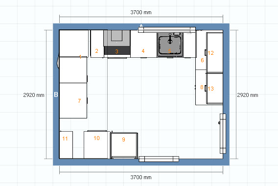

Zum IKea Grundriß:
1) Eck Nierenschrank
2) 30cm Regale
3) Herd/Abzugshaube
4) Spülmaschine
5) Spüle
6) Eckrondell 90x90
7) Schubladen 80cm
8) Einlegeböden 60cm
9) Kühlschrank 233 hoch
10) Einbaubackofen 144 hoch
11) Nur ein Korpus um die Arbeitsplatte stabil bis in die Ecke zu ziehen, kann auch größer sein als auf dem Bild
12 13) 2 Hängeschränke 40 cm hoch
Bezüglich der nebenliegenden Räume:
Die Tür an der rechten Seite führt in den Flur. Die Schiebetür an der unteren Seite führt direkt ins Wohnzimmer. Das Fenster ist auf der Skizze oben. Die Schräge auf der linken Seite.
Ich wäre euch sehr dankbar, wenn Ihr uns da irgendwie unterstützen könntet eine gute Standmöglichkeit in den Räumen zu finden ;-) So wirklich happy bin ich mit meinen ganzen Planungen nicht wirklich...

AW: Küche in Mietwohnung (Schrägen, 10,7qm, 2 Türen)

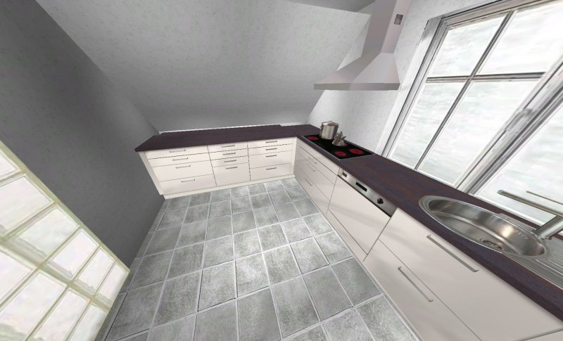

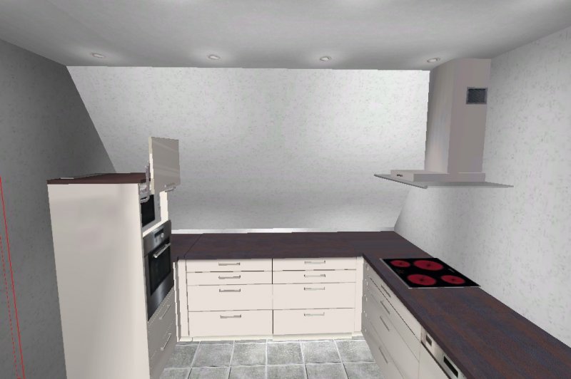

Habe mal mit dem Alnoplaner weiter gemacht, aber so wirklich komme ich damit noch nicht zurecht.
Unter der Schrägen würden sich ja eigentlich extra tiefe Schränke anbieten, aber ich kriege die "Ecke" dann nicht sauber hin...
Auch ist an der Fensterseite alles etwas gedrungen, vor allem da ich Spülmaschine, Spüle und Kochplatte da unter bringen muss? Wobei geht das auch anders, ich sehe da irgendwie keine andere Möglichkeit...
So habe ich aber das ganze nochmal etwas entzerrt, aber ich habe jetzt eine der Wände frei die Möglichkeiten für hohe Schränke bieten :(

Hallo Troschan, herzlich Willkommen hier im Forum! :welcome:
Bei einem Budget von 5-6000,- Euro würde ich nicht mit Ikea planen, da wird sich sicher auch eine Küche, bei einen konventionellen Küchenanbieter finden.
Ihr seid recht groß, da würde dir zu einem 6er Raster raten. Da habt ihr einen höheren Korpus, der eine Stauraumebene mehr bietet. Als Hersteller würde ich Brinkmeier Brion und Bauformat empfehlen. Das sind günstige, aber gute Hersteller.
Dann sehe ich in deiner Planung, verschiedene Eckschränke. Dazu möchte ich dir gerne ein bisschen Lesefutter geben "Warum tote Ecken, gute Ecken sind."
Du hast viele schmale Schränke verbaut. Das macht die Küche unnötig teuer. Ein breiter Schrank kostet im Verhältnis weniger, als 2 Schmale. ;-)
Brüstungshöhe des Fensters sind nur 83cm und davor sitzt der Wasseranschluss? Besitzt das Fenster ein feststehendes Brüstungsteil?
Ich habe noch eine Frage zum Grundriss. Ist die Kniestockhöhe 90cm? Im Alnoplaner hast du ihn auf 110cm gesetzt, in deinem Grundriss steht 90cm?

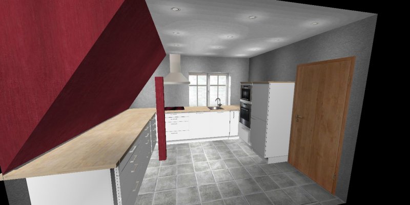

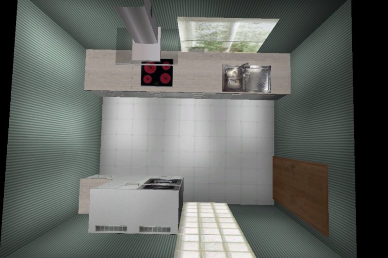

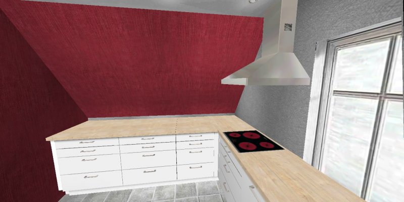

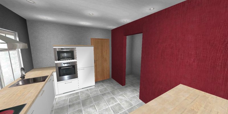

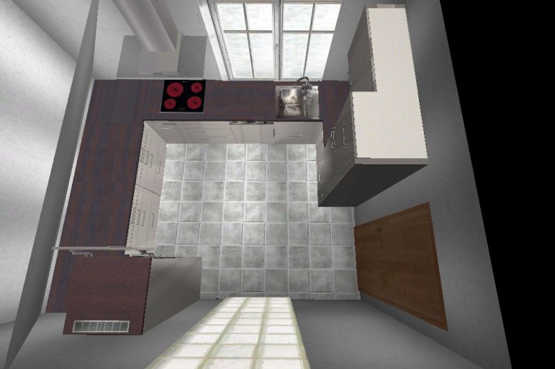

Ich habe einmal geschoben und nur Schränke verbaut, die ihr auch bei IKEA bekommen könnt. lasst euch die Küche aber auch auf jeden Fall von einem günstigen Küchenanbieter (z.B. bauformat cube) rechnen.
Ich bin bei 86 cm Arbeitshöhe geblieben, denn ein zugebautes Fenster mag mir nicht gefallen. Für die Spüle gibt es extra klappbare Armaturen, die für den Einbau vor Fenstern geeignet sind.
Wie hoch ist der Abstand von der Fensterband zum Fensterflügel. Bei meinem Küchenfenster sind 3,5 cm. Wenn es bei euch auch so wäre, könnten 86 cm durchlaufend möglich sein und ihr könnt nach wie vor das Fenster öffnen.
Ich habe einmal einen 2-Zeiler geplant, da IKEA keine toten Ecken im Programm hat. Allerdings büßt ihr dadurch Abstellfläche ein. Die Arbeitszeile habe ich euch in Übertiefe 75 cm geplant, so dass ihr vorne arbeiten könnt und hinten kann etwas stehen. Bei Ikea, dann die normalen Unterschränke vorgezogen und nur eine übertiefe Arbeitsplatte aus dem Baumarkt.
Nun zur Planung, beginnend planoben rechts:
SpüMa
Spüle
80er Unterschrank
80er Unterschrank Kochfeld mittig gesetzt
80er Unterschrank
Hochschränke - gibt es allerdings so nicht bei Ikea - 175,5 cm, Sockel um 5 cm reduziert = 170,5
Das müsste bei einem Kniestock von 90cm hinhauen, garantiert, wenn dieser 98 beträgt.
1,6 cm seitliche Verkleidung
BO mit Mikrowelle
Kühlschrank
60er US

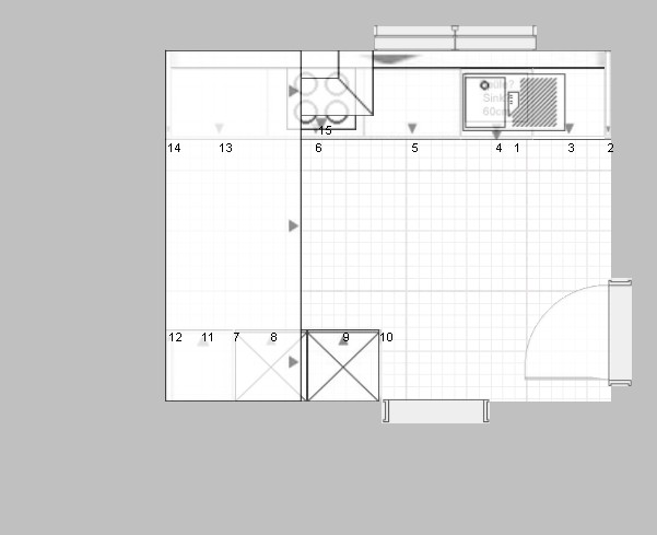

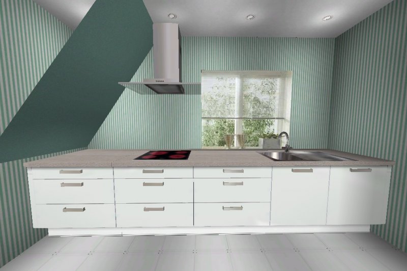

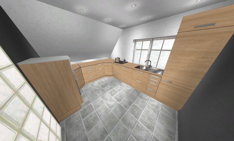

Aber ich war auch nicht untätig und habe etwas weiter an der Küche gefeilt, was meint ihr dazu?

Du wirst es nicht glauben, ich habe fast genau diese Planung, auch gemacht. Nur gefiel mir die Eingangssituation in die Küche nicht. Ich hatte dabei so ein Tunnelgefühl und hab sie deshalb nicht eingestellt. Außerdem steht der GSP mitten in der Zeile. Am Rand ist er besser aufgehoben, dann kann man ihm während des kochens offen lassen und gleich alles einräumen, was nicht mehr gebraucht wird. Auch gefiel mir die Spülbeckensituation nicht, weil gleich daneben die Hochschränke standen.
Mit Häcker hatte der KFB recht. Von den 3 genannten Herstellern, ist Häcker der, der ein 78er Korpus mit einem 6er Raster hat. :top: Was wurde euch für eine Front angeboten?
Mit welchen Herstellern plant das kleine Musterhausküchenfachgeschäft? Achtet bitte darauf, das euch keine Folienfronten angeboten werden. Folie kann sich lösen, dann braucht ihr neue Fronten. Passiert das nach Ablauf der Garantie , wird es teuer!
Das ist doch prima mit der Brüstungshöhe ! :top: Wenn zwischen Fensterflügel und Fensterbank noch 5cm Platz sind, kann man die APL auch ins Fenster laufen lassen! :2daumenhoch: Falls es ein zweiflügeliges Fenster ist, müsste man schauen, ob man die Armatur mittig hinkriegt, dann kann man die Fenster auch noch öffnen. Da müsste man aber noch mal die genauen Maße haben, um zu schauen, ob das klappt. Es soll ja auch noch genug Arbeitsfläche zwischen Kochfeld und Spüle bleiben.

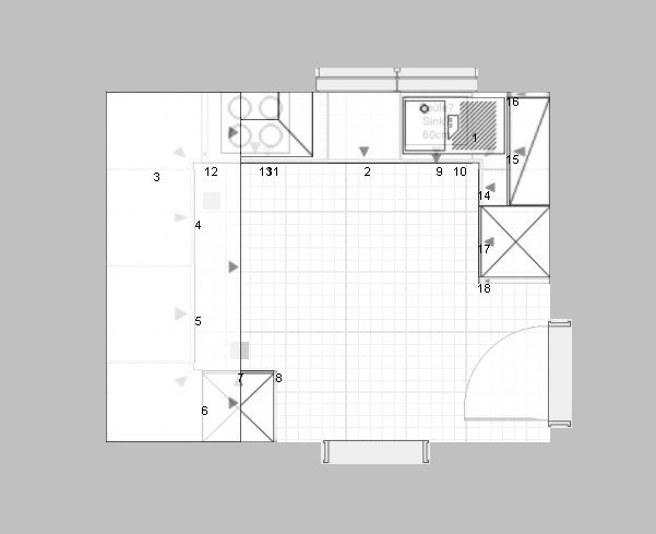

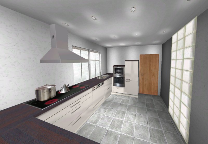

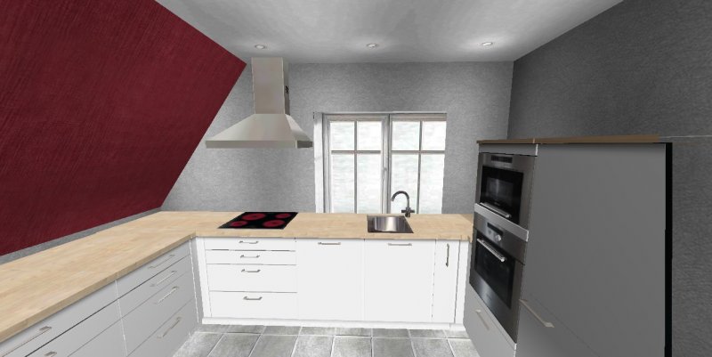

Ich stelle jetzt doch mal meine Planung ein. Ich habe auch noch schnell die Glasbausteine entfernt und einen Durchgang eingeplant.
Anstatt der hohen Hochschränke habe ich niedrigere gewählt, damit die Eingangssituation nicht ganz so erdrückend wirkt. Da fällt mir ein, beim Fenster habe ich vergessen die Brüstungshöhe zu erhöhen. Auf den Fotos lasse ich das jetzt so, in der Datei werde ich es noch ändern.
Verbaut habe ich...
- Kühlschrankhochschrank
- Bo-Hochschrank
- 20cm Maßausgleichsregal. Ich habe das 15er mit Türchen vom Alno einfach auf 20cm erweitert, ich weiß nicht, ob es das so gibt. Ansonsten halt ein 15er und dann die Blende etwas breiter machen, oder ein offenens Regal wählen. Dort könnte man Stangen für Geschirrtücher unterbringen oder Backbleche z.B.
- 60er Spülenschrank
- GSP
- 80er Kochfeldunterschrank
- 60er Unterschrank mit Auszügen
- 80er Unterschrank mit Auszügen
- Blende
P.S. Die Säule in der ersten Ansicht, soll den größeren Nutzer darstellen. ;-)
Ich habe noch einmal geschoben und versucht, dir die Schalter neben den Türen frei zu lassen.
Conny,
danke für den Pfosten, habe ich übernommen. :rose::rose:
Nun zur Planung, beginnend planrechts:
Abstand zur Tür, ca. 25 cm
2,5 cm seitliche Verkleidung
Kühlschrank 212 cm hochdurch Verringerung des Sockels um 5 cm (zieht sich durch die gesamte Planung) 207 cm, kann natürlich auch nur ein 175 HS sein
30er Drehtür für Backbleche und/oder Handtücher
über dem 30er und der toten Ecke wäre bei Bedarf ein Oberschrank möglich
planoben, nach toter Ecke beginnend:
60er Spüle 3 -3 - entweder ohn Abtropfe oder diese über toter Ecke
Spülmaschine
90er Auszug 1-1-2-2 - Kochfeld nicht mittig, sondern etwas nach links verschoben
5 cm Ausgleichsstück
planlinks:
2 x 80er Auszug 1-1-2-2 in Übertiefe 75 cm - entweder übertiefe Unterschränke oder Schränke vorgezogen und Übertiefe Arbeitsplatte
Planunten:
Schrank für BO 175 cm hoch ./. 5 cm Sockelverringerung
Abstand zum Durchgang ca. 35 cm
