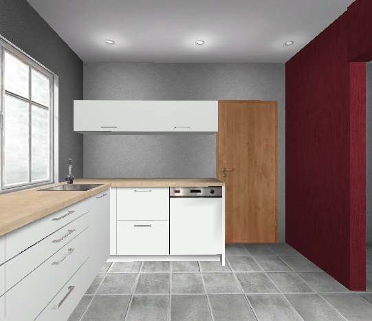

So einen ähnlichen Gedanken hatte ich auch, nur das ich noch ein wenig rabiater gedacht habe...:cool: Ich hab überlegt ob man die Türe mit Hochschränken zustellen könnte, Dann wäre auch Platz für eine Mikrowelle ...;D
Zu meiner Planung ist mir auch noch was eingefallen. Mann könnte auch einen 80er Spülenschrank nehmen, dann bräuchte man das 20er Ausgleichsregal nicht.

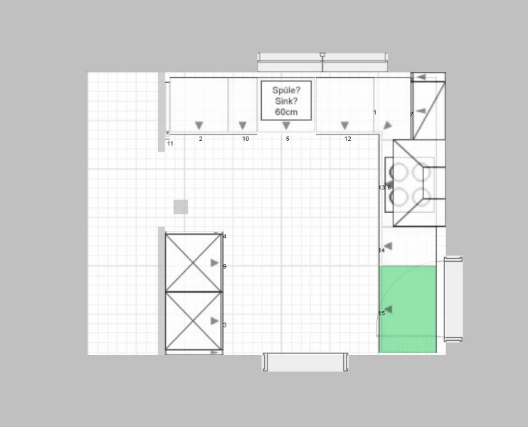

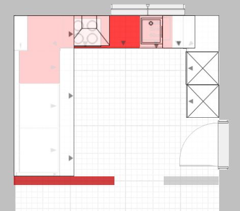

Hier mal schnell der Grundriss, muss gleich weg. Ich hab hinter den Hochschränken einfach eine kleine Trockenbauwand eingezogen. Auch neben dem GSP. Sowas in der Art - nur mit flacherer Dachneigung - hab ich im Wohnzimmer. Das ist meine zweite Abstellkammer geworden und absolut brauchbar. Einfach mit kleinem Türchen schließen. Wie einsehr hoher Kniestock eben.

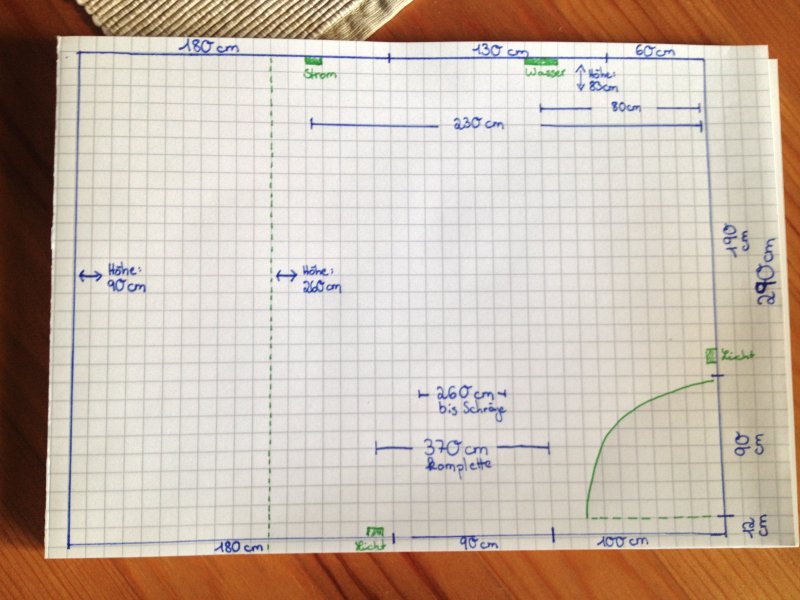

Was stimmt denn?
Brüstungshöhe des Fensters (in cm) : 83 ... neu 93 cm
Fensterhöhe (in cm) : 100 ???
Raumhöhe in cm: : 250 ... oder die 260 cm aus der Skizze:
Dann würde ich das im Eingangsbeitrag auch anpassen, dann findet man die Werte immer gleich.
Die Dunstabzugshaube geht auf Grund eines Schachtes nur fast direkt am Fenster und dann ca. 50 cm weiter links daneben... Zumindest als Abluft...
Heißt das, es gibt ein Abluftloch planlinks vom Fenster? Welchen Durchmesser? Oder was soll "Schacht" bedeuten?
@Andrea, du würdest Stauraum unter der Dachschräge schaffen, wenn ich deine Skizze richtig interpretiere - oder?

Ich glaube, ich würde die Tür in Richtung Schlafbereich wohl nicht zumachen.
Die Abseitentrennung .. ganz planoben und ganz planunten wird man schlecht rankommen. Das müßte man prüfen.

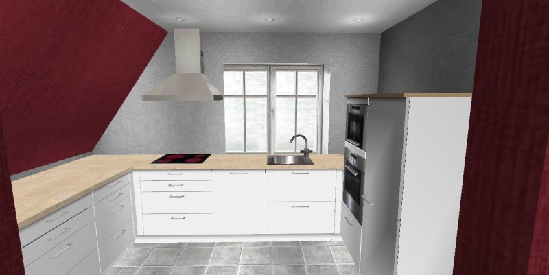

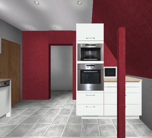

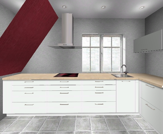

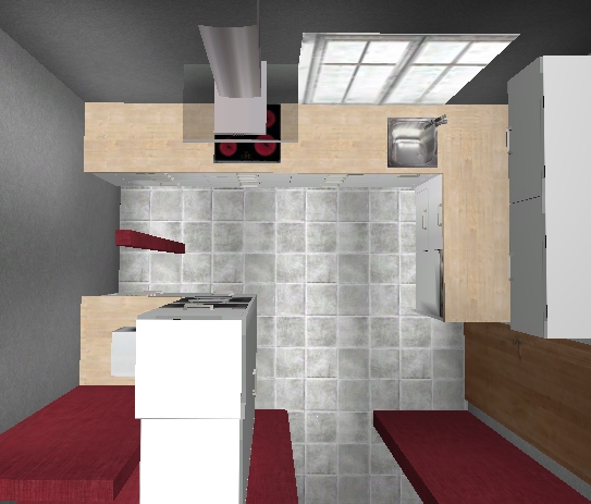

Ich bin jetzt mal von eigentlich Raumhöhe 260 cm ausgegangen. Der Punkt, wo dann auch eine 185 cm große Person noch stehen kann, wandert dann weiter nach links. Ist durch das kleine graue Quadrat im Grundriss gekennzeichnet.
Von rechts nach links:
- Wange
- GSP
- 60er Müll unter der APL, unten große Essig/Ölflaschen etc.
- tote Ecke
- 45er Spülenschrank ... hier z. B. Korb für Altpapier/Altglas
- 80er Auszugsunterschrank
- 80er Auszugsunterschrank für Kochfeld
- 20er entweder nur Blende oder Blende als p2o um nicht benötigte Backbleche etc. senkrecht einzustellen.

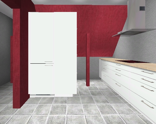

Vorne neben dem Durchgang WZ dann der Kühlschrank, um 90° gedreht ein Hochschrank für Backofen /Dampfgarer. Daneben dann ein übertiefer 80er Auszugsunterschrank (Stauraum jede Menge) ... hier könnte ich mir vorstellen, eine einfache Standmikrowelle hinzustellen. Ist günstig und fällt hier gar nicht auf.
