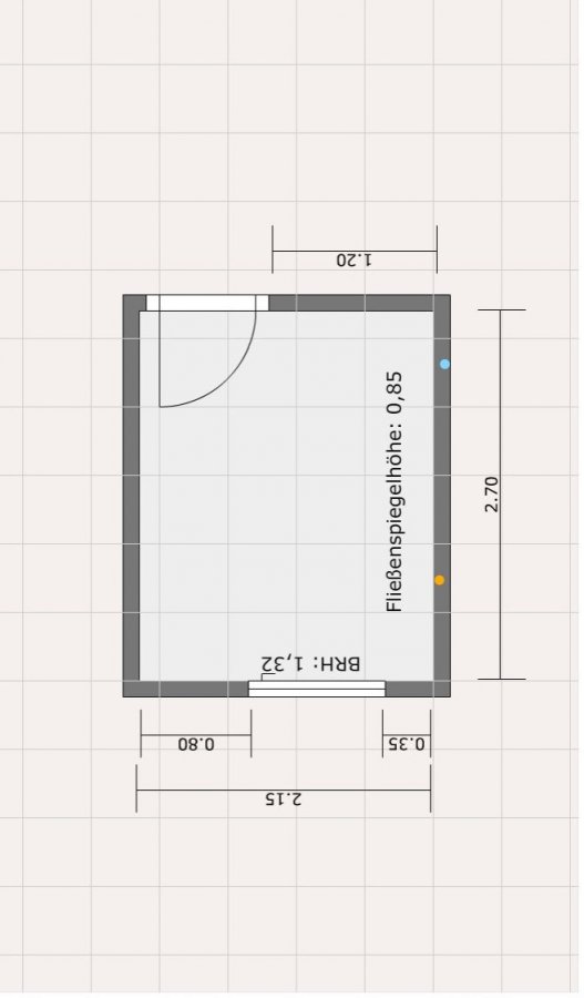

Hallo liebe Forumsmitglieder,

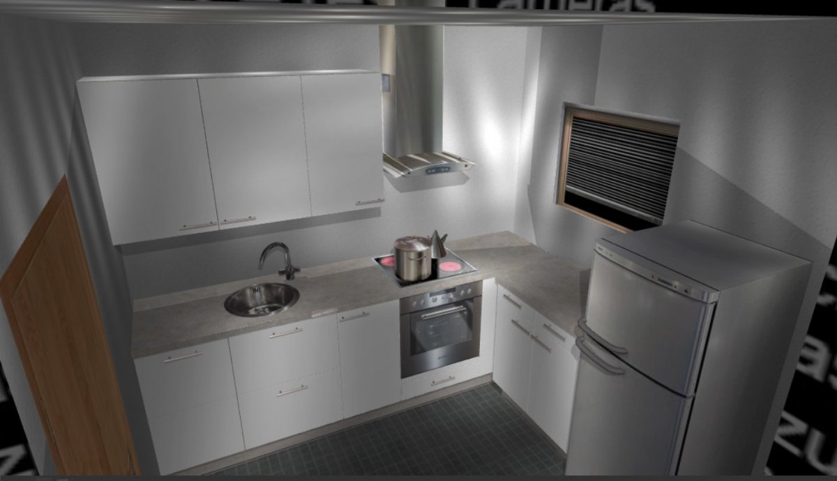

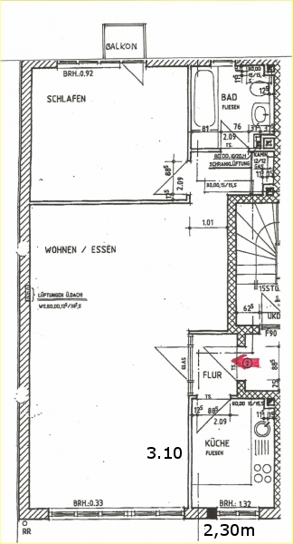

mein Mann und ich werden (relativ kurzfristig) in eine neue Mietwohnung ziehen und dürfen eine neue Küche planen und einbauen lassen. Die Küche muss Anfang Januar fertig sein.
Wichtig ist uns vor allem, trotz des relativ kleinen Raumes, genügend Arbeitsfläche zu haben und, dass das Ganze nicht zu beengend wirkt. Wobei mir vor allem der Standort des Kühlschranks Kopfzerbrechen bereitet und ob er neben dem Fenster nicht zu viel Licht "stehlen" würde.

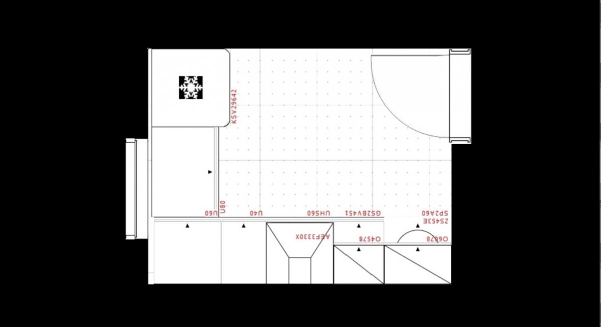

Grundrisse habe ich angehängt. Der blaue bzw. gelbe Punkt stellt dabei Wasser- bzw. Starkstromanschluss dar. Alno -Planung auch, wobei diese wirklich nur eine erste Idee darstellt und keineswegs fest ist. Vor allem weiß ich nicht recht, was mit den Oberschränken anzufangen ist...
Anzumerken wäre noch, dass unser Budget eher klein ist mit ungefähr 2000-2500€. Da sollen es dann natürlich auch keine "Marken"-Elektrogeräte sein, sondern eher Richtung Techwood, Ignis etc.
Ich hoffe, dass ich alles richtig eingestellte habe und bedanke mich jetzt schon mal für alle Ideen. :-[

Körpergrössen aller Hauptbenutzer (wegen Arbeitshöhe ) in cm: 182 und 175cm
Brüstungshöhe des Fensters (in cm): 1,32
Raumhöhe in cm: 2,50
Heizung: Keine Heizung
Kühlgerät Größe: bis 158 cm Höhe
Kochfeldbreite ca. (in cm)?: 60cm

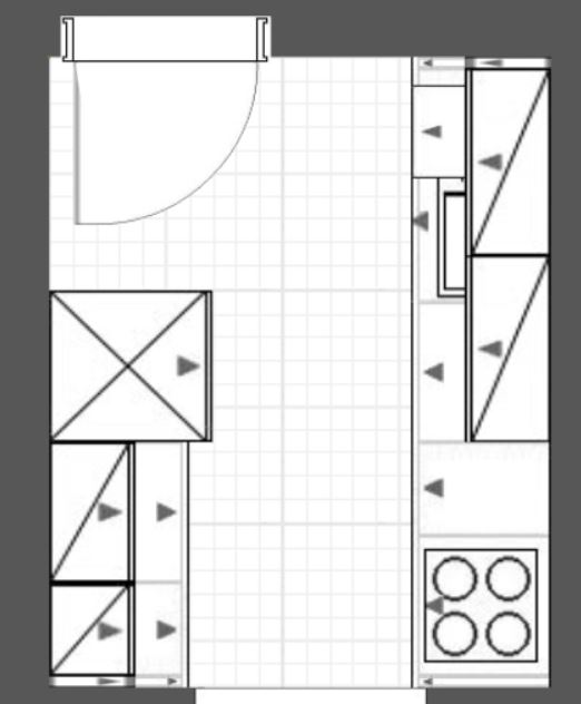

Warum planst du eine L-Küche? Die Ecken sind im Verhältnis relativ teuer.
Leider hast du die Maße des StandAlone nicht angegeben.

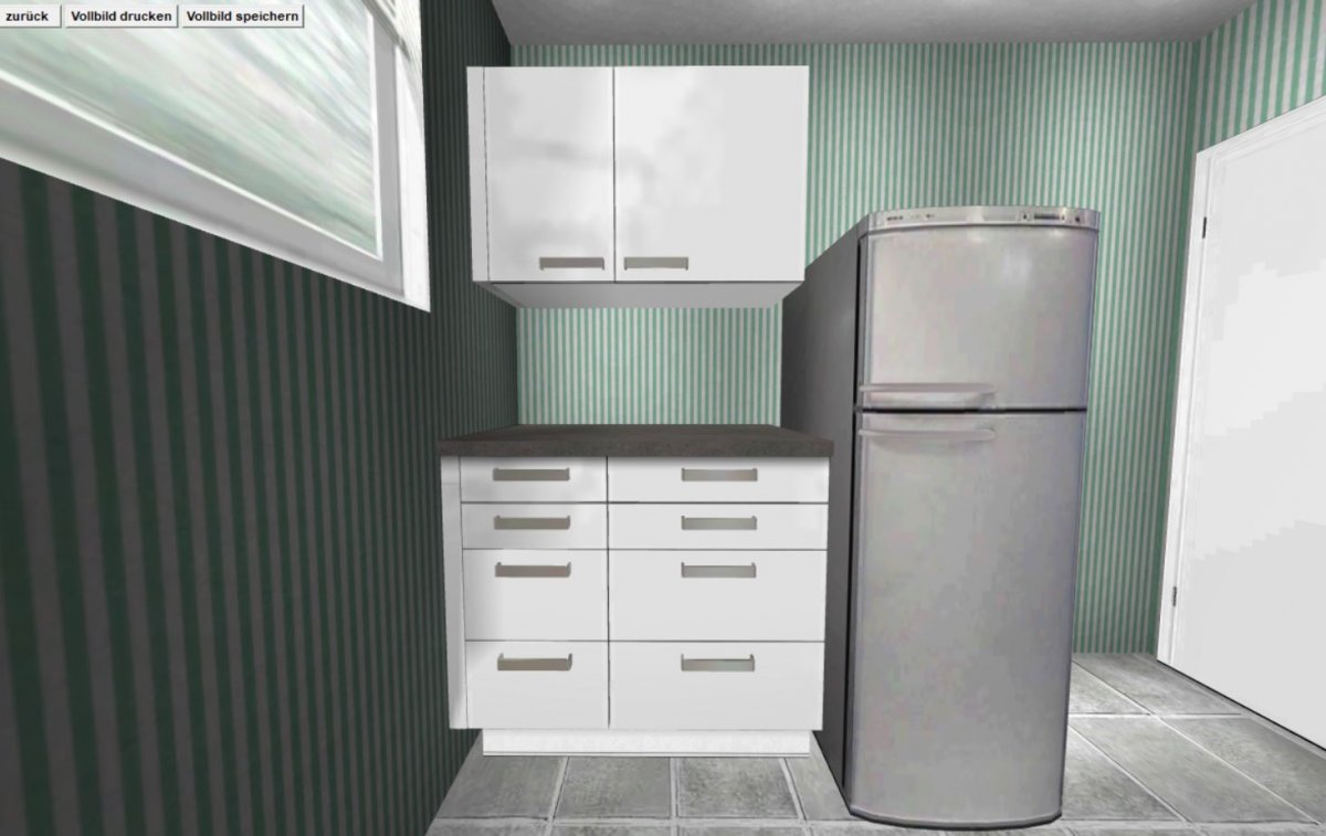

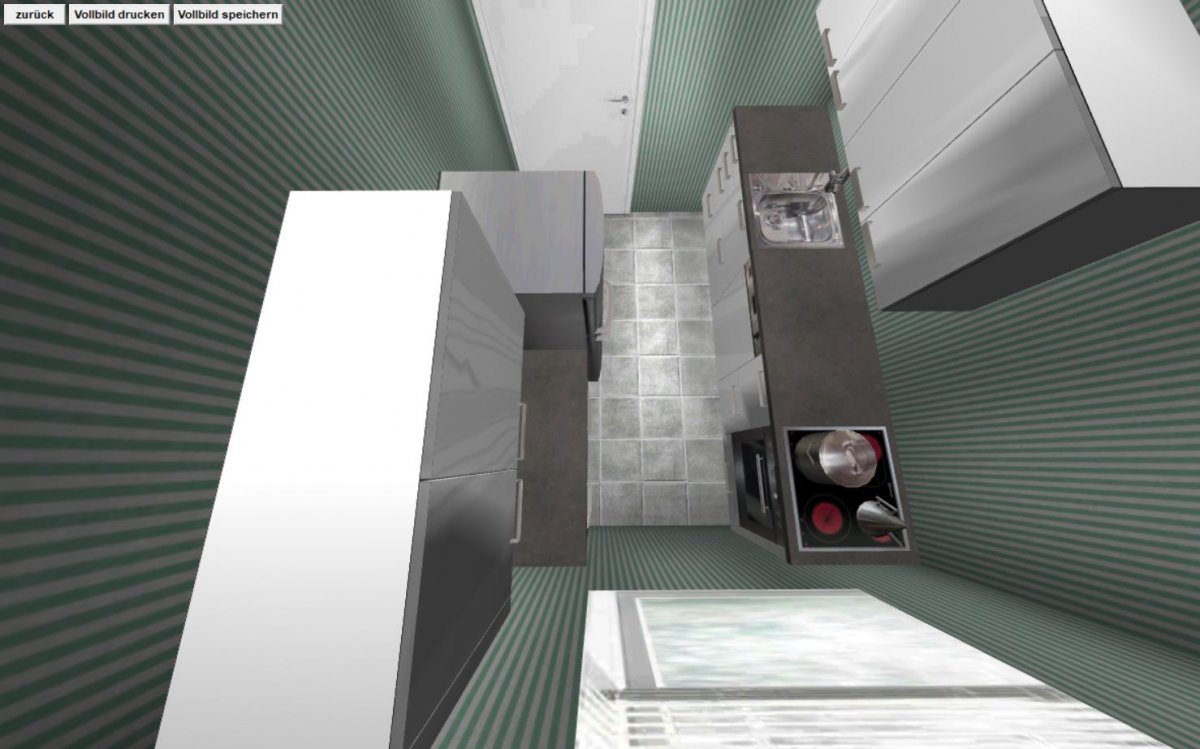

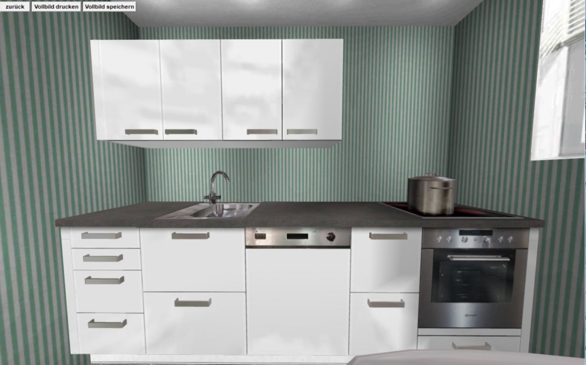

Ich habe eine 2-Zeiler geplant. Ween eures Budgets habe ich mich auf die IKEA -Maße beschränkt. Nachteil ist, dass der Herd realtiv nahe an der Wand ist.
Beginnend planrechts oben:
Deckseite - heißt so bei IKEA
40er Auszug
60er Spüle
GSM
40er Auszug
Herd mit Backofen - sollte der Anschluss nicht passen, so kann er problemlos verlängert werden
Deckseite
planlinks oben:
Deckseite
40er Auszug
60er Auszug
StandAlone
  • kikykoi.POS
  • kikykoi.KPL
Vielen Dank Mela für deine Planung! Gefällt mir sehr gut - auch gerade in Hinlick auf die Eckenproblematik. Der Herd ist bei der Küche der Vorbesitzerin an gleicher Stelle, laut ihr kein Problem zumindest.
Der Stand-Alone hat übrigens die Maße 57 x 54,5 x 180 cm.
L-Küche hatte ich wahrscheinlich im Kopf wegen des Grundrisses und des Fließenspiegels, der auch diese Form hat.
Meine Frage wäre auch noch: Wenn man mit zwei Zeilen plant, wäre der Abstand zwischen den Zeilen genug? Ich habe öfter gelesen, dass man mindestens 1,20m zwischen den Zeilen haben sollte. Aber meint ihr es ginge auch mit weniger?
Ein Abstand bis 1,20m ist ideal, bei größerem Abstand muss man immer schon einen Schritt mehr machen. Aber versuch es doch mal mit Kartons, Bügelbrett o.ä. zu simulieren.
Ich finde die Planung auch sehr gut, gibt viel Stauraum + viel Arbeitsfläche + zentral erreichbarer Kühlschrank. Die GSP Position ist nicht optimal, aber bei den Gegebenheiten nicht anders lösbar.
Danke Bärbel! Ich hab mir mal eine "Kartonburg" gebaut - ich denke es müsste eigentlich ganz gut möglich sein.

2.) Bzgl. der Breite des GSP; nimmt sich das preislich eigentlich nicht viel ob 45cm oder 60cm Breite?
Bei IKEA würde der Zeilanbstand 89 cm betragen. Nicht üppig, aber ausreichend. KerstinB. hat diesen Abstand und schreibt selbst, dass sie keine Elfe ist und kommt damit gut zurecht, selbst mit Helfern.
Für die Spülmaschine sehe ich keinen anderen Standort. Vorteil ist halt die schöne Arbeitsfläche zwischen Spüle und Herd.
Auf eine Abzugshaube würde ich bei diesem Budget verzichten. Denn gute kosten doch einiges.

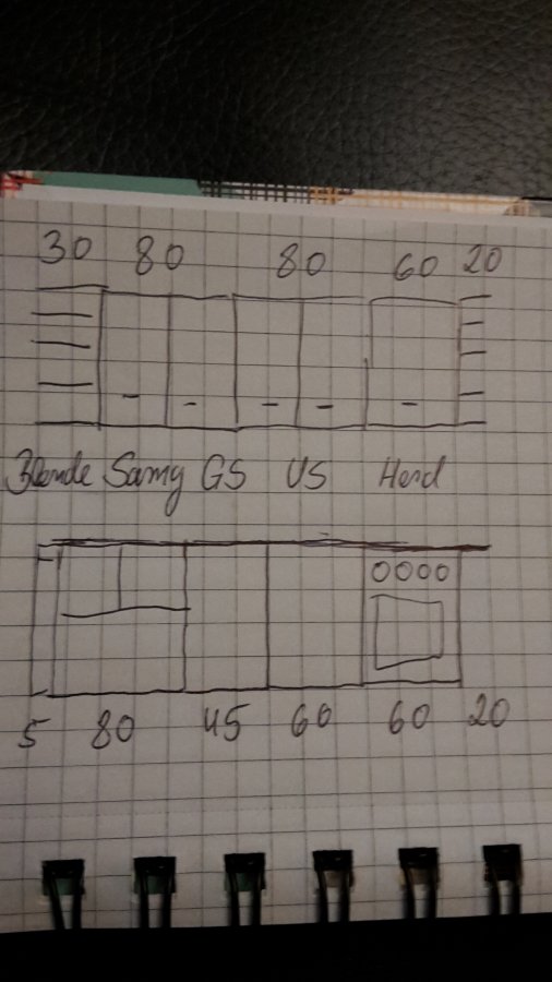

Hallo kikykoi,

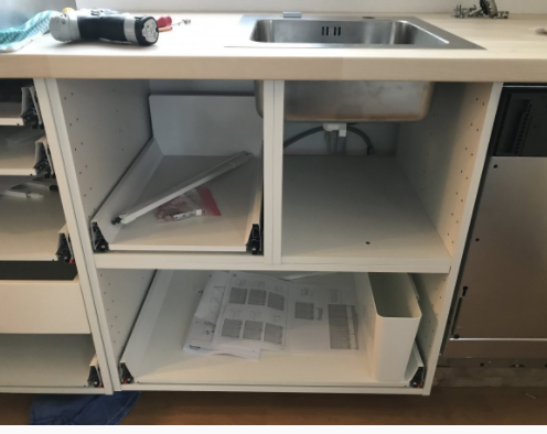

ich habe noch einen anderen Vorschlag, wenn es Ikea werden soll und ihr handwerklich ein wenig geschickt seid (leider nur mit kurz hingeschmierter Zeichnung, Alno -Planung ist nicht so meins):
5 cm Blende
80 cm Samy (unten durchgehender Auszug, oben geteilt: links 40er MUPL , rechts 40er Spüle)
45 cm Geschirrspüler
60 cm Unterschrank
60 cm Herd
20 cm Arbeitsplattenüberstand (darunter Haken für Geschirrtücher)
Drüber Hängeschränke und Regale wie z. B. auf meiner Zeichnung. Dann ginge auch eine Dunstabzugshaube und heiße Bleche aus dem Ofen nehmen, stelle ich mir einfacher vor.
Meine Tochter und ihr Freund haben in ihrer Ikea-Küche auch einen 45 GS und kommen damit gut aus. Als Dunstabzugshaube haben sie die Underverk (an Abluft angeschlossen). Die DA funktioniert gut und nach jetzt zwei Jahren gibt es auch keinen Fettfilm auf den Schränken.
Ich habe hier im Forum, bis auf meine eigene, noch keine Planung gemacht. Ich hoffe, du siehst es mir nach, wenn es nicht professionell aussieht.
An der planlinken Wand fände ich es schöner, wenn der Kühlschrank planlinks unten stehen könnte und daran anschließend die Unterschränke.
Schau mal in die Planung von Omas Garten, da schaut das mit dem Samy so aus:
VG
Susanne
Ein 45er GSP ist preislich in etwa beim 60er und es gibt weniger Auswahl und er ist auch unflexibler in der Bestückung.
MUPL planlinks direkt an der Wand halte ich nicht für so optimal.
Allerdings hat mich das auf eine Idee gebracht: Planlinks mit einem 80er Samy (sh. @OmasGarten + Bild in #7) anfangen, dann 60er GSP, 40er MUPL, 80er Samy mit unten 2-rastrigem Auszug und darüber 60er BO und daneben 20er Nische je 6-rastrig. Damit rutscht der Herd 20 cm + Blende 5 cm von der planrechten Wand/Fenster weg.
