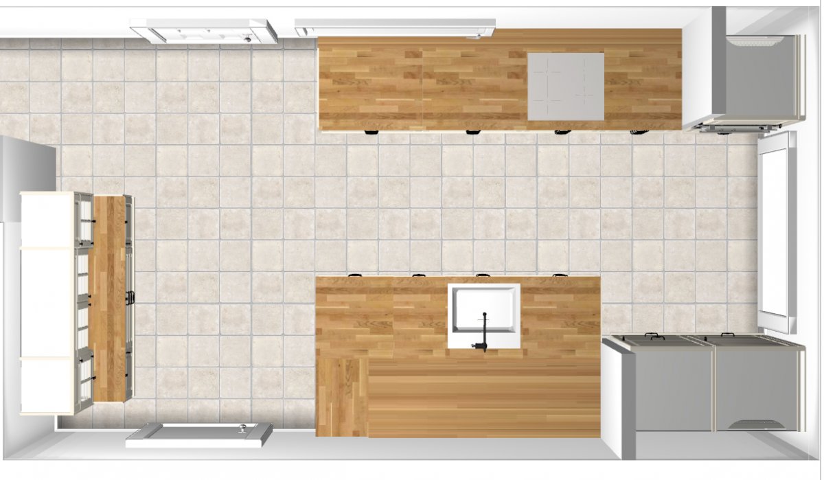

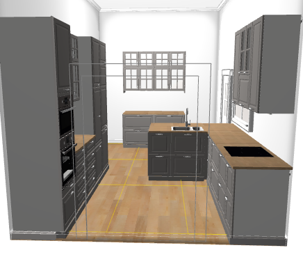

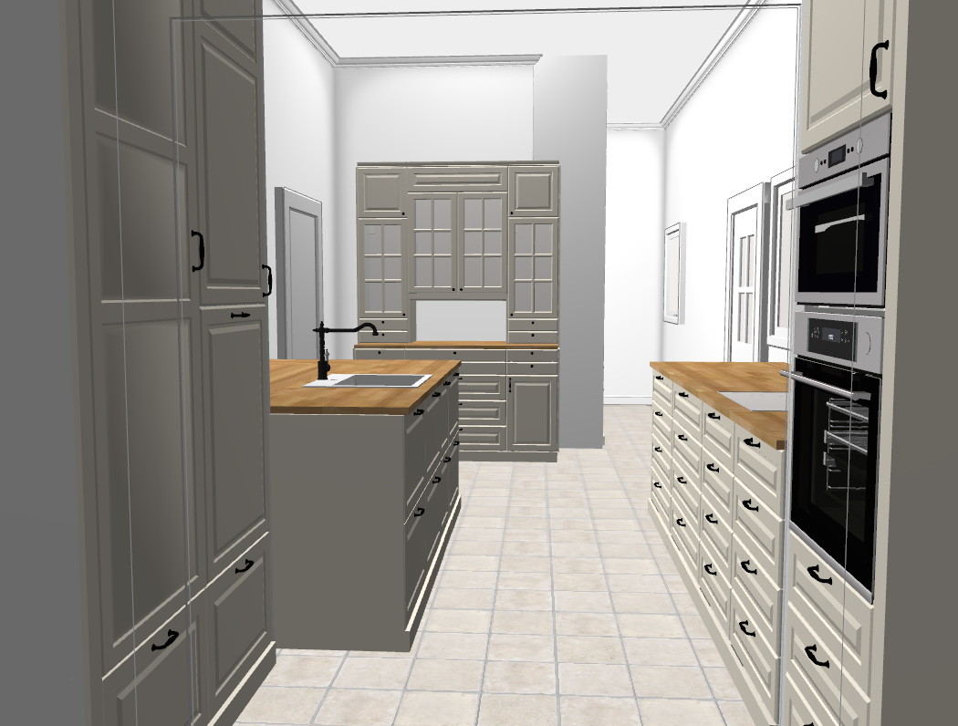

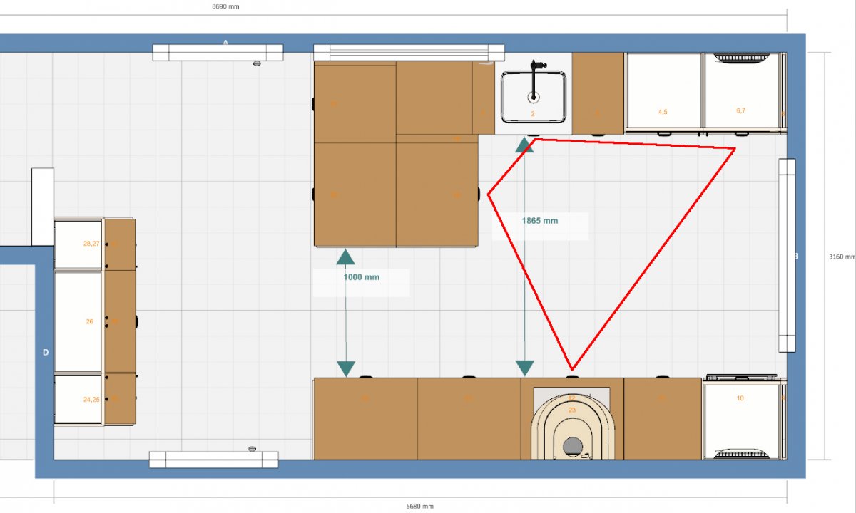

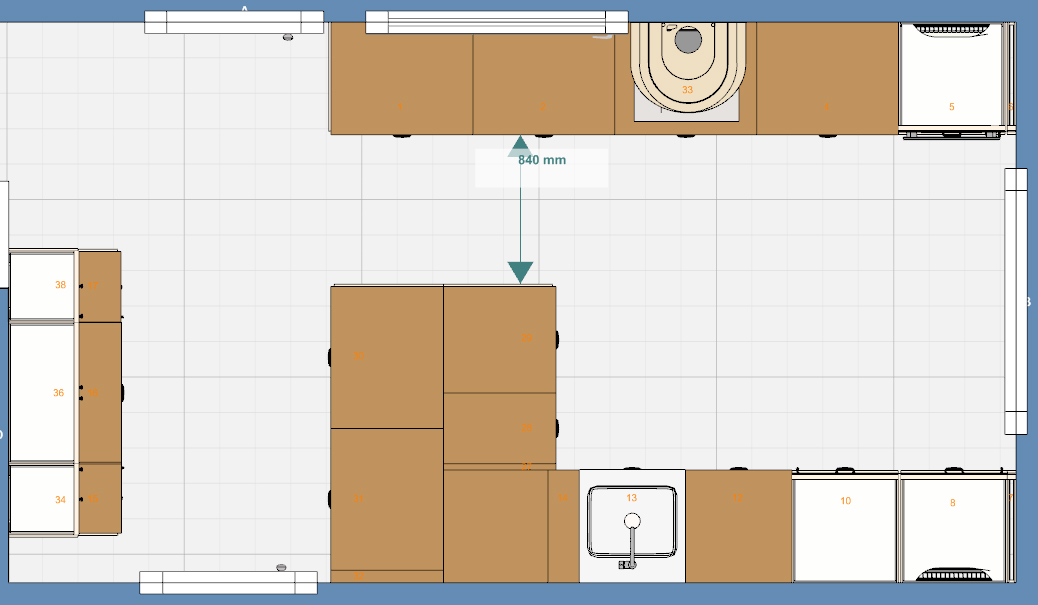

So, beim Abendbrot kam mir noch eine andere Idee. Diese benötigt allerdings auch Trockenbauarbeiten, da die Hochschränke vorgezogen und eingekoffert werden sollen. Wasseranschluss ist alles auf einer Seite gelegen, Herd und Kochfeld auf der anderen.
Beide Seiten haben 15cm Übertiefe (entweder reguläre Schränke vorziehen oder tiefere Schränke, wenn nicht IKEA), damit der Abstand zwischen den Zeilen irgendwie erträglich wird. Auch die Hochschränke sind alle um 15cm vorgezogen - wie gesagt, hier muss etwas gehandwerkert werden. Und ich kenne die Breite des Durchgangs nicht, stand nicht im Plan.
Die Insel ist hier 125cm tief, hinten sollten wohl nicht täglich genutzte Dinge stehen.
Aber man könnte sie auch etwas weniger tief machen (z.B. 110) und nimmt größeren Zeilenabstand in Kauf. Bei der DAH muss mal geguckt werden, welche Lösung da gut ist (ggf.
Deckenhaube ).

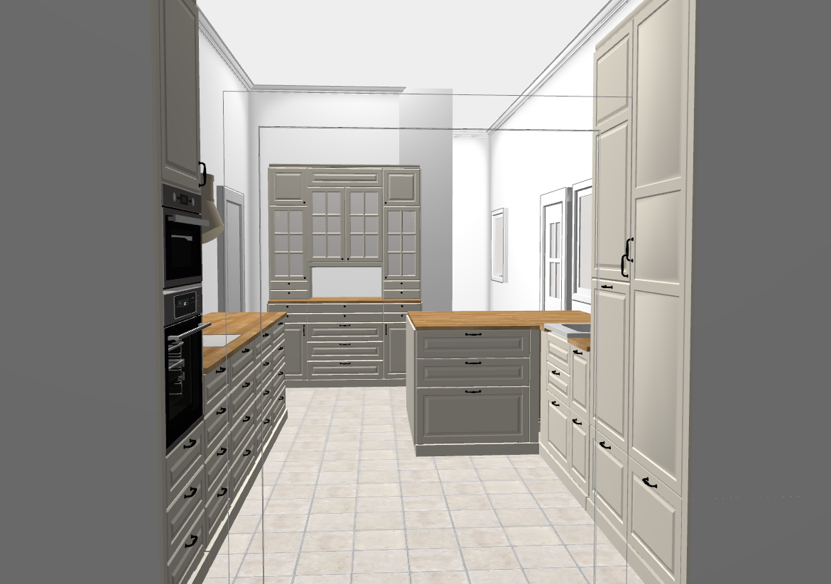

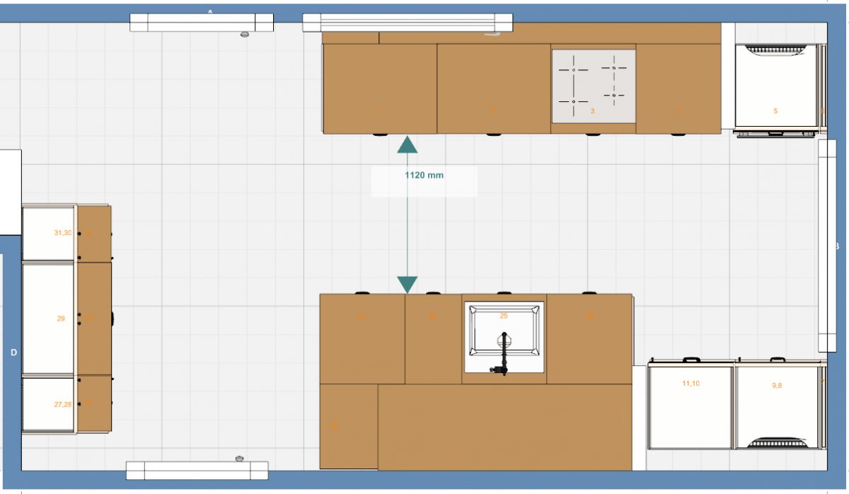

Beginne diesmal Beschreibung planoben links im Uhrzeigersinn (Buffetschrank lasse ich aus); die Zahl dahinter entspricht IKEA-Planer-Markierung:
- 80er US - 1
- 80er US - 2
- 60er US mit Kochfeld - 3
- 60er US - 4
- Trennwand Trockenbau (hier 10cm dick)
- 60er HS für BO und ggf. MW (oder anderes Kombigerät) - 5
- 5cm Blende - 6
- 5cm Blende - 7
- 60x40er Aufsatzschrank unten, darüber 60x200 Hochschrank für Kühlschrank* - 8 & 9
- 60x40er Aufsatzschrank unten, darüber GSP**, darüber 2 60x60 Aufsatzschränke - 10 & 11
- 60er US - 26
- 60er US für Spüle und Müll - 25
- 40er US für MUPL - 24
- 60er US - 23
- um die Ecke ein offenes Regal, wobei hier unten mit Trockenbau/Deckleisten verkleidet werden muss (war mir im Planer zu umständlich)
