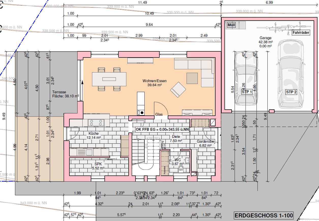

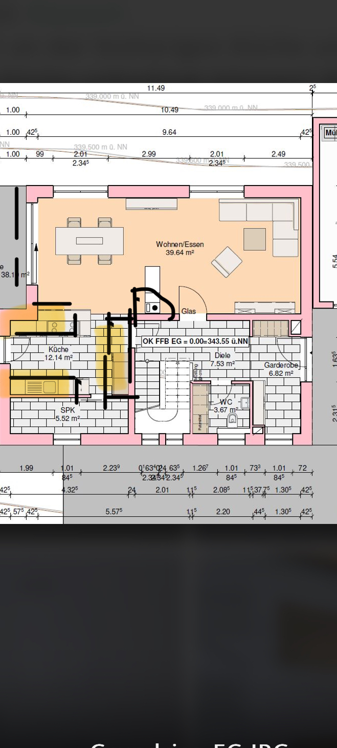

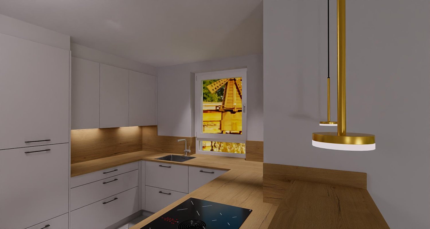

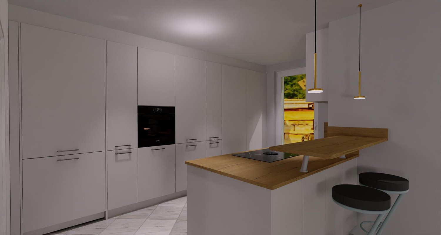

wir werden demnächst mit unserem Abenteuer Hausbau starten. Aktuell sind wir mit unserer Architektin dabei die letzten Details zu besprechen. Das bedeutet auch, dass wir aktuell noch Anpassungen am Grundriss vornehmen können.

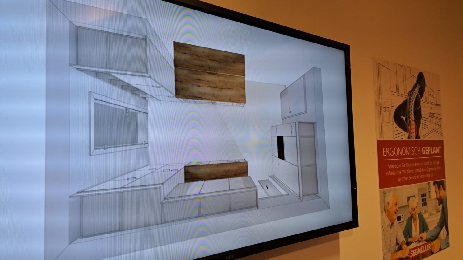

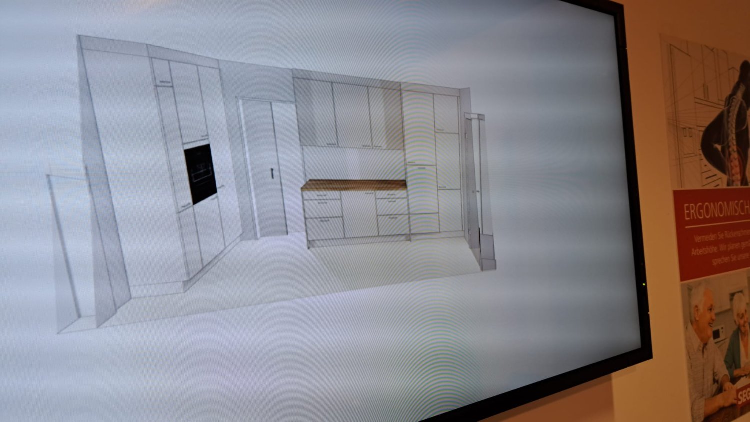

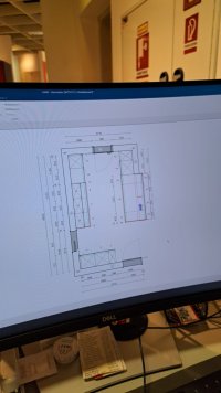

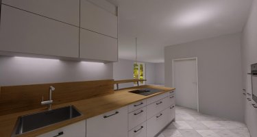

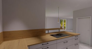

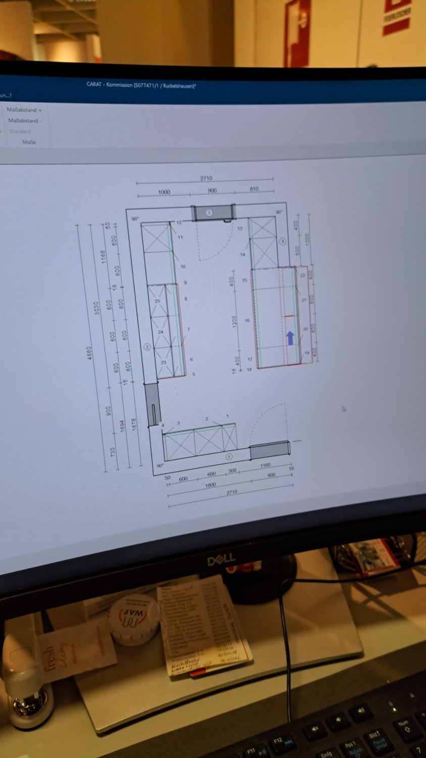

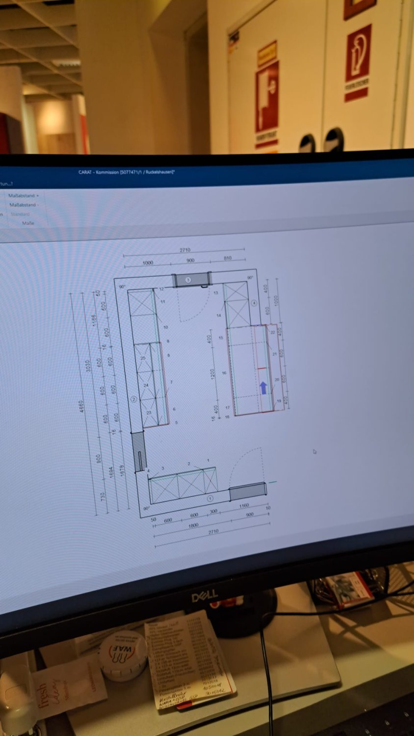

Um das Thema Küche möglichst von Anfang an mit zu denken, möchten wir auch da schonmal in die Planung einsteigen. Um ein erstes Gefühl zu bekommen waren wir im Küchnstudio und haben uns eine erste Küche planen lassen. Die Bilder findet Ihr anbei. So richtig zufrieden sind wir damit jedoch noch nicht. So richtig stimmig ist das auch unserer Sicht noch nicht. Gefühlt ist auch die Arbeitsfläche etwas zu wenig
Vielleicht habt Ihr ja dazu noch Ideen uns Inspirationen.
Mögliche Varianten wären aus unserer Sicht:
Tür zur Terasse in ein Fenster umwandeln und so noch Platz für Unterschränke/Arbeitsfläche zu haben.
Oder die ganz extreme Variante: Tauch von Wohnzimmer und Küche. Das ist aber aktuell kein Szenario was wir ernsthaft in Erwägung ziehen. Aber wer weiß, wenn sonst nichts passt was uns gefällt rückt die Variante vielleicht wieder in den Vordergrund.

Neu-/Umbau > Planänderungen möglich
Bruestungshöhe des Fensters (in cm): aktuell nur Terassenhöhe
aktuell geplant 262 abzgl Bodenaufbau

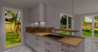

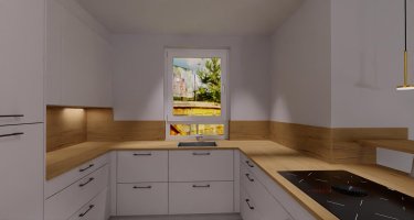

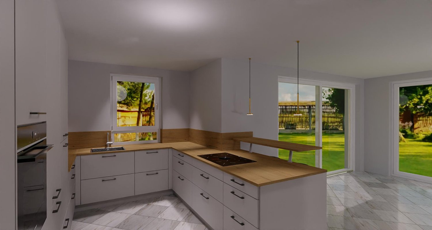

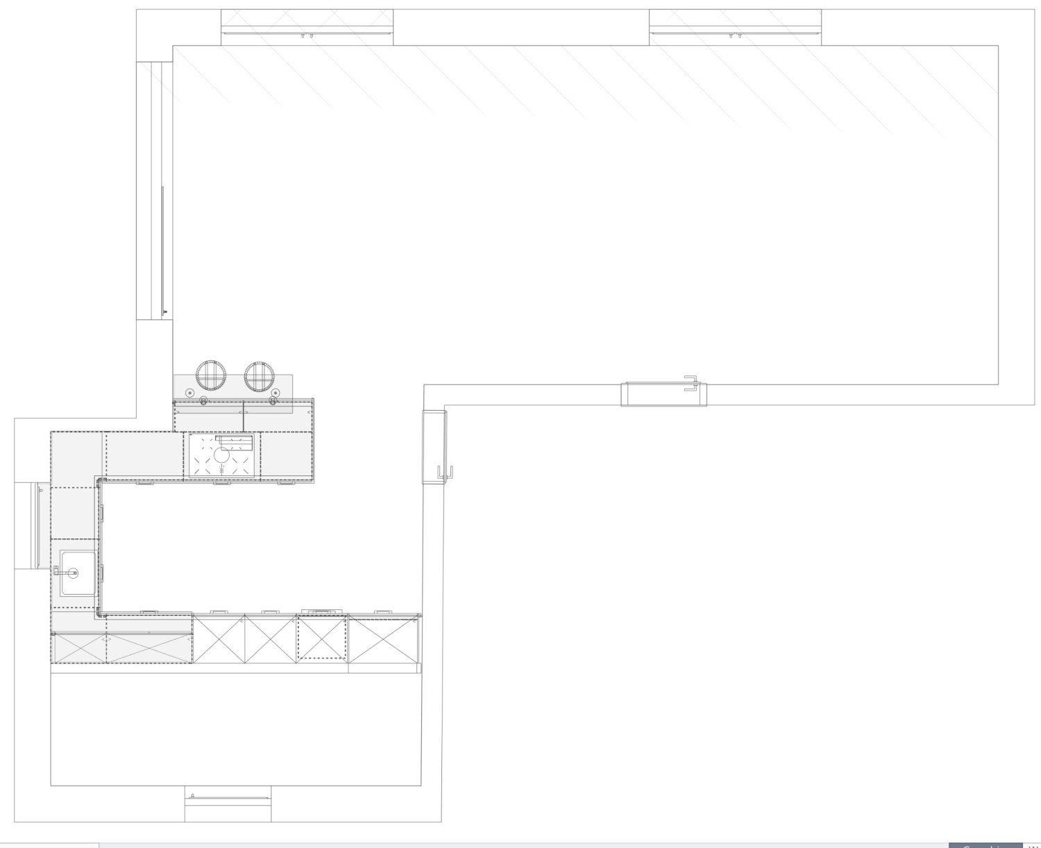

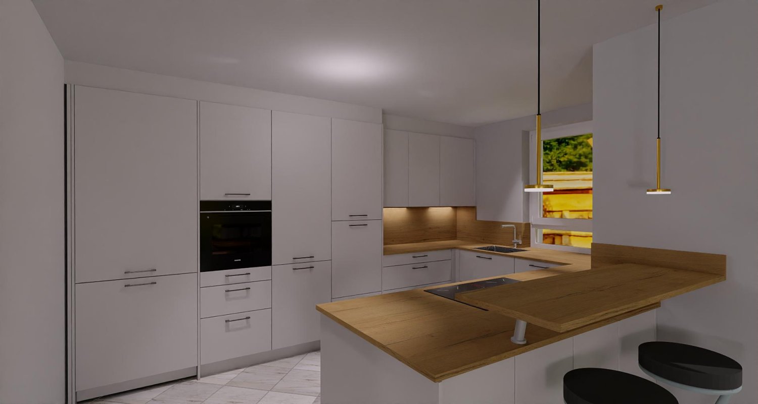

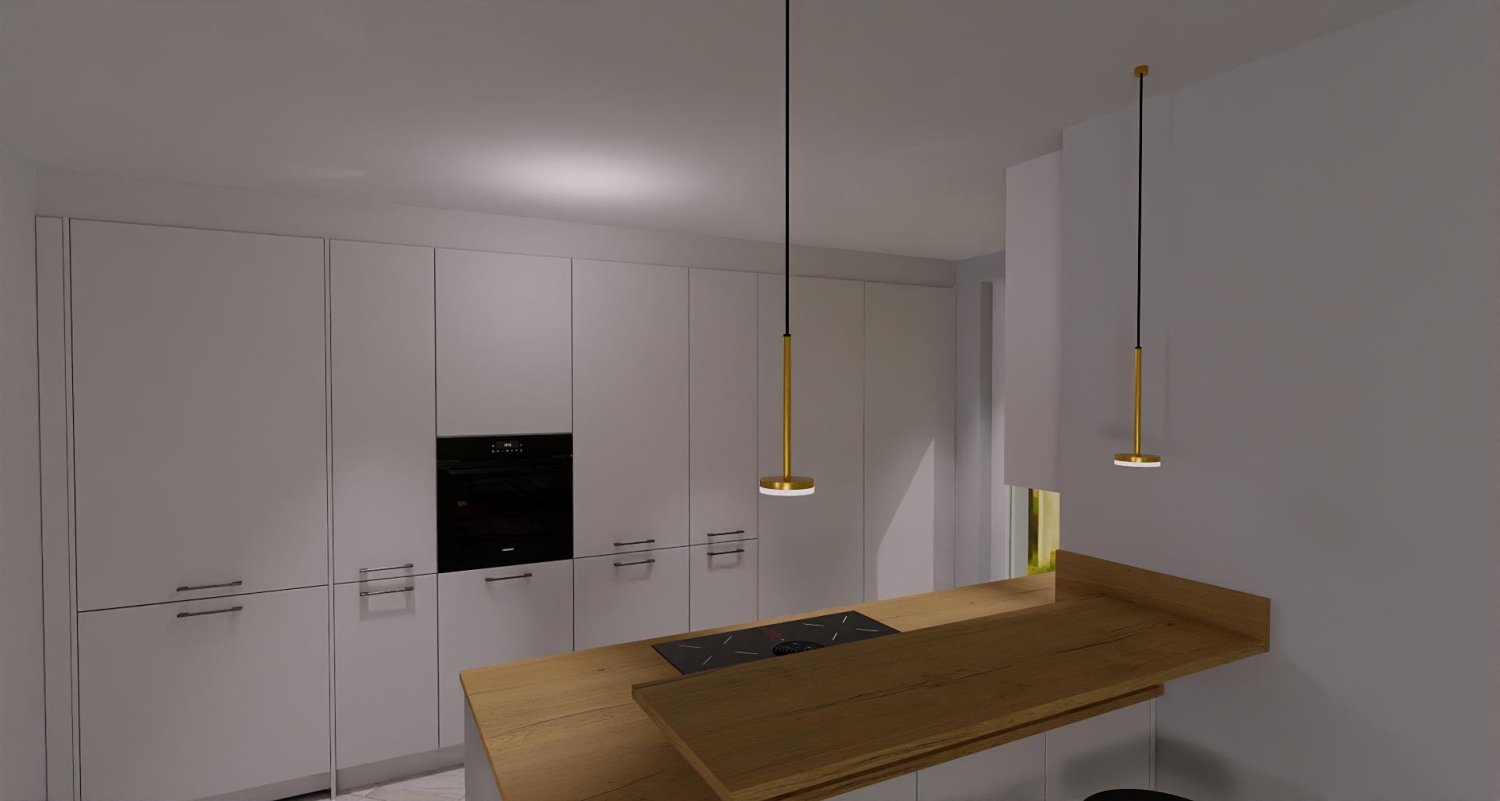

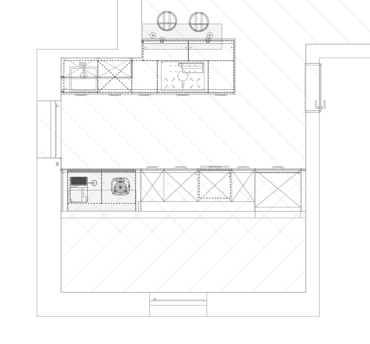

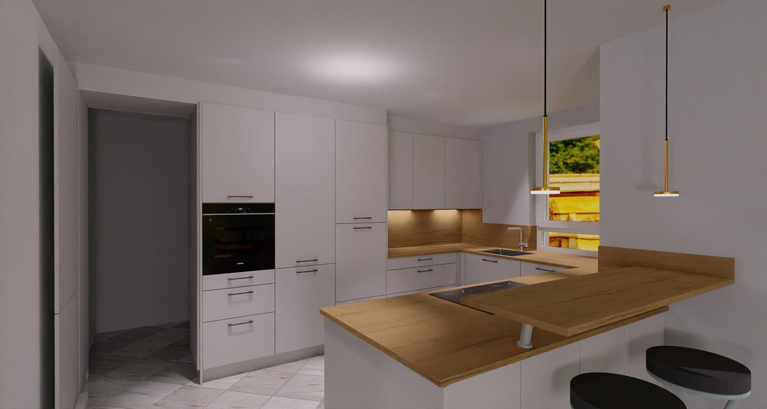

Hier mein Vorgeschlag mit einer Planung mit Schranktür zur Vorratskammer, Umbauten für Kühlschrank und Backofen , hochgebautem Geschirrspüler , Spüle im Fensterbereich sowie Kochstelle mit Muldenlüfter auf der Insel. Die Ausstattungsdetails sind noch festzulegen.

Hallo Rexel,
da hat euer Bauchgefühl euch nicht im Stich gelassen…… die Planung vom „Küchenstudio „ (eher ein größerer Möbelladen?) scheint plan-und hilflos Schränke nach Anordnung des Architektenplanes gezeichnet zu haben.
Den Vorschlag von @roba55 finde Ich gelungen und um Welten besser.
Hallo Roba,
vielen Dank für deine Mühen. Der Vorschlag gefällt uns uns bereits ganz gut. Was uns natürlich direkt etwas schmerzt ist die fehlende Terrassentür. Wir fänden es eigentlich auch schön von der Küche aus auf die Terrasse gehen zu können.
Aber wir sehen natürlich auch, dass dadurch ein Platzproblem für die Küche entstehen könnte. Aber mir fällt es (noch) schwer mich von der Tür zu verabschieden.
Mein innerer Monk hat sich gemeldet und hat gesagt, dass die Unsymmetrie von Fenster und Spüle schwer zu ertragen ist:rofl:;-)
Da das Fenster noch verschoben werden könnte, bekommt man das ja sicher auch irgendwie etwas symmetrischer hin.
Ecken sind in Küchen auch immer schwierig. Irgendwie meistens verschenkter Raum. Und meiner Frau fehlt noch der Schrank mit versenkbaren Türen. Die Idee dahinter ist, dass nicht so viel Kram auf der Arbeitsfläche rumsteht. Den könnte man so schön "verstecken".
Soweit erstmal unsere ersten Gedanken. Wir sind auf jeden Fall dankbar, dass ihr euch die Mühe macht und uns sogar konkrete Planungen vorschlagt. Top. Danke :-)

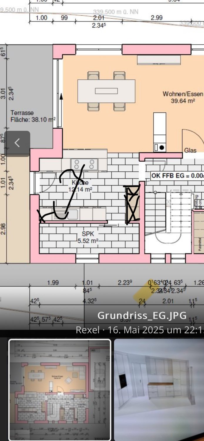

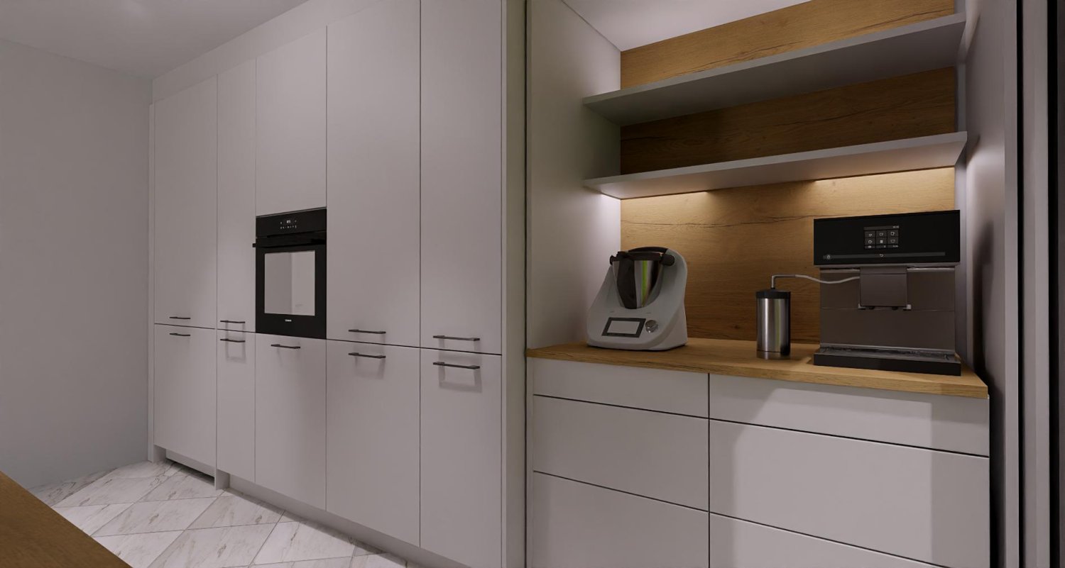

Hallo Rexel, hier noch eine kleine Korrektur für den inneren Monk. :-)

Hallo und herzlich willkommen im Küchenforum!
Ich finde es sehr gut, dass ihr euch frühzeitig Gedanken macht, denn allzu oft gelingt die Wunschküche später aufgrund ungünstiger Maße nicht mehr möglich ist.
Ich kann euren Wunsch nach einer Terrassentür direkt in den Garten sehr gut nachvollziehen und würde mir das bei einem Neubau auch verwirklichen. Der Küchengrundriss ist groß genug, um diesen Wunsch zu erfüllen.
Ich würde beim WZ anfangen. Die Tür geht direkt ins WZ, aber speziell dieser Raum ist eher ein Rückzugs/Ruheraum, wo man die Tür nicht braucht beziehungsweise die Tür eher hinderlich ist.
Ich könnte mir vorstellen die Tür Richtung Essbereich zu verschieben und die Tür zur Küche wegzulassen. Können Außenmauern auch noch ein Stück verschoben werden?
Jetzt habt ihr tatsächlich sehr wenig Arbeitsfläche in der Küchenplanung , aber die grundsätzliche Anordnung ist nicht schlecht, weil Ecken fehlen. Das nennt man 3-Block-Lösung. Dazu würde ich hier auch tendieren. In der HS Zeile die Pockettür integrieren. Die zwei Zeilen können 260 lang werden, das ist eine schöne Länge.
Und ich würde mich damit auseinandersetzen, ob ich lieber Kochfeld oder Spüle auf der Insel haben möchte.
Koch(halb)-Insel o. Spülen(halb)insel o. reine Arbeits(halb)insel o. überhaupt Insel -

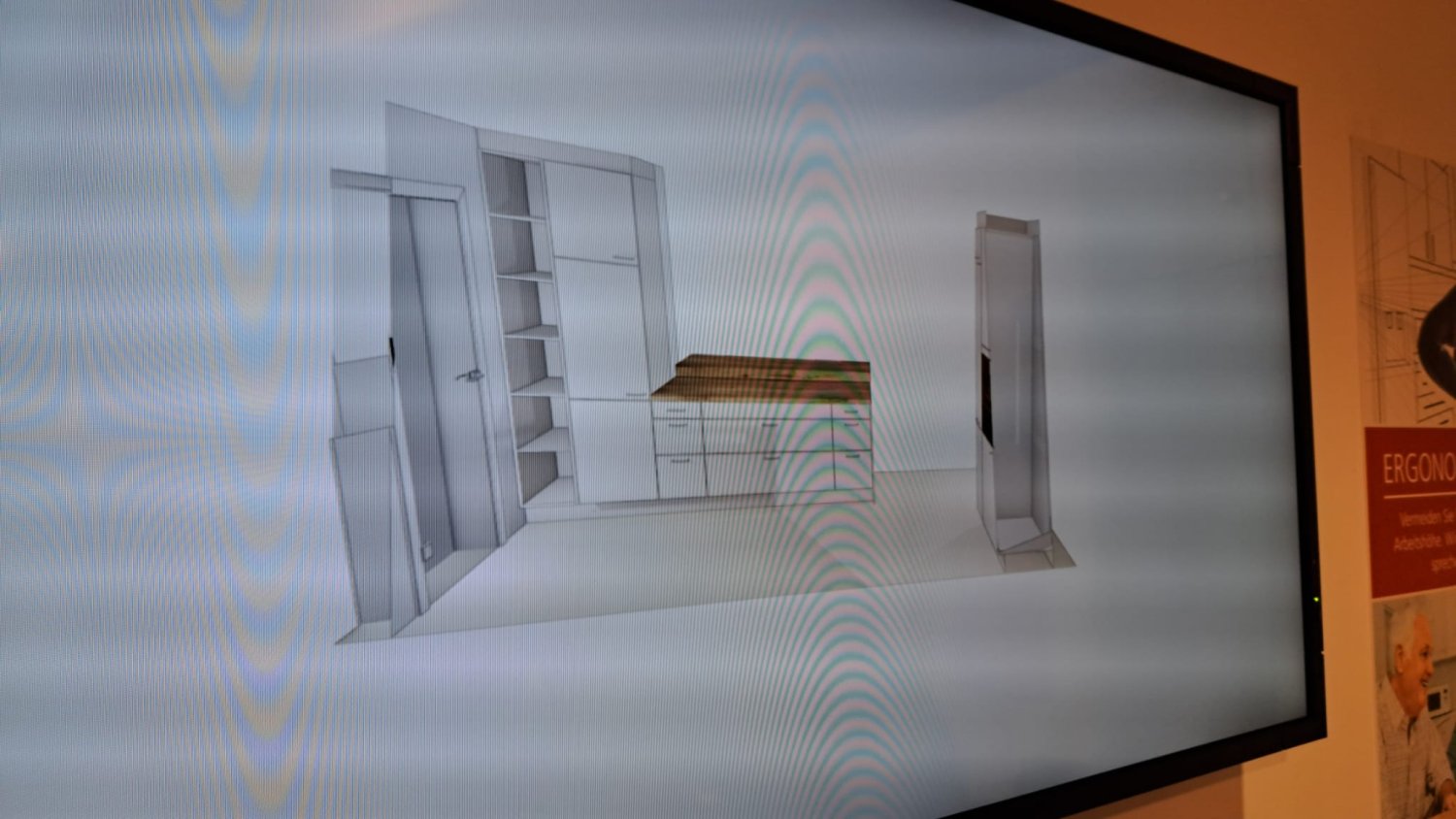

Hier mein Vorschlag für eine Variante, bei der die Terrassentür erhalten bleibt. Die Hochschrankseite umfasst ein Pocketdoor-Element mit TIP-ON sowie eine Durchgangstür zur Speisekammer. Auf der gegenüberliegenden Arbeitsseite ist die Arbeitsfläche jedoch aufgrund des begrenzten Platzes suboptimal.

Hallo Leute,
wow ich bin beeindruckt. In so kurzer Zeit hätte ich nicht mit so viel Vorschlägen gerechnet, die uns tatsächlich weiter helfen. Super, vielen Dank :-)
Hier mal meine Anmerkungen zu Euren Vorschlägen:
- Tausch von Kamin und Tür zum Wohnzimmer - Streichen der Küchentür:
Grundsätzlich finde ich das eine gute Idee. Das Versetzen des Kamins hat allerdings auch Auswirkungen auf das OG und UG. Da müssten wir prüfen ob das passt. Außerdem hat meine Frau angemerkt, dass Sie es nervig fände die Einkäufe nicht direkt in die Küche zu tragen sondern immer über den "Umweg" Esszimmer. Vielleicht kann hier dazu jemand etwas sagen wie das ganze in der Praxis ist, wenn man das so ähnlich umsetzt.
- Kochfeld oder Spüle auf der Insel:
finde ich eine super Idee und Eure Argumente sind auch einleuchtend. Anmerkung meiner Frau: Sie hätte gerne den GS in einem Hochschrank . Und die Spüle ist ja auch am praktikabelsten in der Nähe des GS. Das macht das ganze schon etwas schwieriger.
- Speisekammer offen mit Backup:
Da wären wir wahrscheinlich auch im Leben nicht drauf gekommen. Gute Inspiration:2daumenhoch:.
Die Speisekammer soll bei uns eher Lagerraum als Arbeitsraum sein. Auch dürfte es sich im Budget ordentlich bemerkbar machen, ob ich in die Speisekammer Küchenmöbel oder Baumarktregale platziere.
@Rexel zum Budget fehlen Angaben in deiner Checkliste. @Chilipflanze (sh. Link in #10) hat für ihre Backup-Küche günstigere Fronten verbaut. Lies dir mal ihren Bericht genauer. Überhaupt ist es hilf- und lehrreich, bei anderen Usern zu stöbern
Den würde ich streichen, weil dadurch wertvolle Arbeitsfläche verloren geht. Wenn ein Sitzplatz dringend gewünscht wird, wäre eine überstehende Arbeitsplatte sinnvoller. Die Fläche kann dann vielfältig genutzt werden. Beispiele gibt es hier im Forum bei den fertigen Küchen reichlich. Die Sitzplätze sollten dann aber nicht genau hinter einem Kochfeld geplant werden. Da ist die Küche, die Melanie in #6 verlinkt hat, auch gleich ein schönes Beispiel. Sitzplatz versetzt zum KF.
