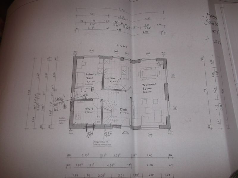

    Hallo Zusammen,
    wir werden nächstes Jahr unseren Neubau starten. Da wir schon recht früh unsere Küche geplant haben möchten, habe ich mich hier angemeldet. Ich habe schon ein bisschen hier im Forum gestöbert, hatte mir auch schon den ALNO Küchenplaner runtergeladen, aber er funktioniert leider nicht so richtig auf meinem "uralt"Laptop :-[
    Im Moment haben wir eine viel zu kleine Küche mit nur wenig Schubladen (fast nur Unterschränke mit gerade mal 2 Ebenen) :'( Naja mussten wir in der Wohnung eben so übernehmen. Aber jetzt beim Neubau soll alles anders werden. Wir bauen ohne Keller, so dass wir in der Küche viel unterbringen müssen, denn in den HWR sollen eher die sperrigen sachen stehen (Waschmaschine, Trockner, Staubsauger, Bügelbrett usw.)
    Am liebsten viele Hoch- und Hängeschrännke, viele Schubladen und ein Müllsystem wär auch toll, nix schlimmeres als 2-3 Mülleimer in der Küche stehen zu haben. Ich träume auch von einer kleinen Kochinsel mit überstehender Arbeitsplatte zum Sitzen oder auf der Kochinsel einen kleinen Baraufsatz (keine Ahnung wie das genau heißt) :rolleyes: Am liebsten eine weiße Front und sehr dunkle Arbeitsplatte.*kiss* Da wir ein Effizienzhaus 55 bauen, haben wir eine Lüftungsanlage, diese wird wohl in der Küche an der Decke mittels Trockenbau teilweise zu sehen sein, somit ist die max. Höhe der Schränke auf ca. 225cm begrenzt. Das Maß der unteren Küchenwand ist auf dem Plan nicht zu finden, es müssten ca. 2,6m sein eher ein bisschen mehr.
    Im Moment sind in der Küche 2 Terrassentüren geplant (sieht optisch von aussen am besten aus, da genu dort genau im OG auch zwei gleich große Terrassentüren sind). Aber ich denke das es sinnvoller wäre die rechteTür in ein Fenster umzuplanen, dann kann dort schon mit den Schränken begonnen werden.
    Wenn ich etwas vergessen habe oder die Maße nicht so richtig zu erkennen sind bitte melden.
    Vielen Vielen Dank *rose*
    Sandra

    Würdest du bitte den Grundriss als pdf.-Datei einstellen, denn die Maße sind so nicht leserlich.

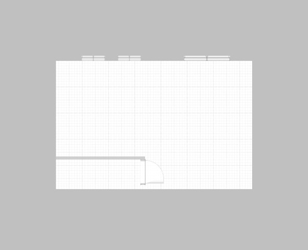

    Danke für die schnelle Antwort. Ich hoffe der Anhang ist jetzt besser lesbar.
    Arbeitshöhe wäre 94cm ideal.
    Schönen Abend noch :-)

    Für alle die mitschieben wollen, hier der Grundriss.
    Die Küche hat von planoben links gemessen eine Länge von 347 cm.
    Moggele,
    bitte kontrolliere die Maße, ob sie korrekt sind.
    Zu eurem Grundriss:
    Ihr habt so einen klaren Grundriss, dass ich auf die schräge Tür zum Wohnbereich verzichten würde, und diese lieber vergrößern und zum Wohnzimmer hin im rechten Winkel anordnen würde. So ist auch der Grundriss, den ich erstellt habe.

    Ja mit der Tür hast du recht, so wäre es echt praktischer. Das Haus steht ja noch nicht daher können wir ja immer noch umplanen ;-)
    Ich habe nochmal geschaut, der Plan hatte ja beim fotografieren die Fneue und die 3,47 m oben sind ein Aussenmaß für einen Farbstreifen. Die richtige Länge wenn wir die Tür im rechten Winkel setzten wie du schon geschrieben hast wären 3,29m (steht unten im Plan)
    *rose* Danke!!!!

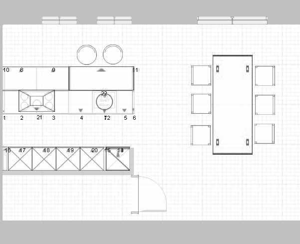

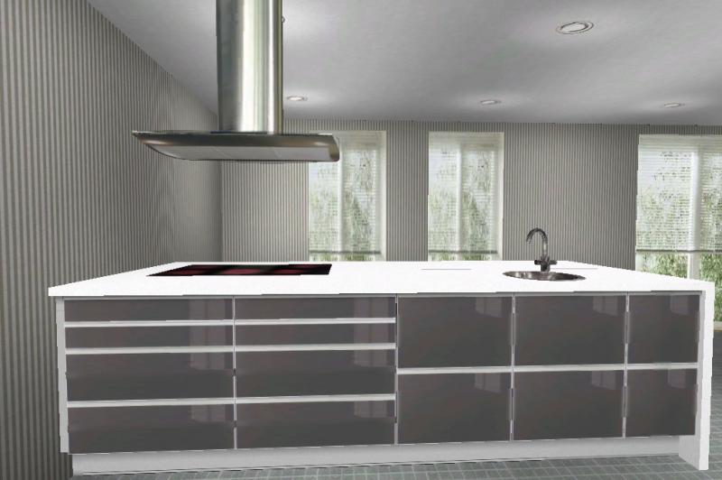

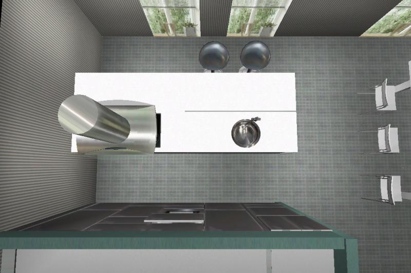

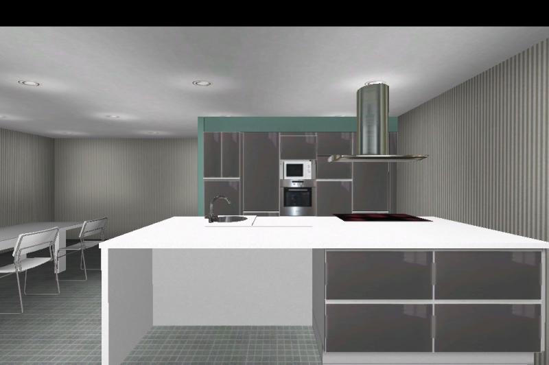

    Ich habe einmal geschoben und die planuntere Wand im Maß angepasst.
    Mir ist nicht ganz klar ob das Tiefkühlgerät mit in die Küche soll oder einen anderen Standort hat.
    Beginnend planunten, rechts (die Hochschrankzeile habe ich eingekoffert)
    hochgesetzte SpüMa
    Wange
    60er Vorrat mit Innenauszügen
    BO mit Fach für Mikrowelle hinter Klapptür (erheblich preiswerter als eingebaut und nicht schlechter)
    Kühli
    Blende
    Du hast zwischen HS und Insel und Fenstern jeweils ca. 90 cm Abstand
    Insel planrechts beginnend:
    5 cm Wange
    40er Auszug 3-3 für Höheres und wegen Optik
    60er Spüle 3-3
    60er Auszug 3-3 für Müll unter der Arbeitsplatte
    2 x 80er Auszug 1-1-2-2 Kochfeld mittig
    Blende
    gegengestellt planlinks:
    2 x 80 Auszug 3-3 evtl. mit Innenschublade oben
    Arbeitsplatte für Sitzplätze
    Abschluss entweder Wange oder Stützfüße
