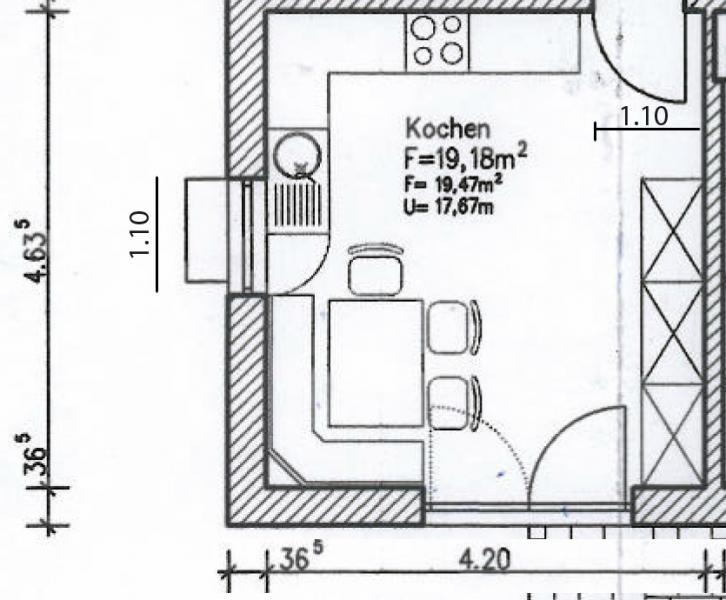

Was soll denn mit der rechten Hälfte des Raums passieren? Tanzsaal? :cool: Oder ist das schon Teil des Wohnzimmers?
AW: Küche für unseren Neubau
wegen den Fronten frage ich heute noch nach...
an der rechten Wand soll mal ein Sideboard / Highboard stehen in dem Geschirr und Vorräte gelagert werden.
Es kam von R*ddy schon der Vorschlag dort den Herd unterzubringen, aber ich denke diese Lösung ist ganz schön teuer?
mit der Lösung an der Wand wurde uns 8600€ vorgeschlagen mit Zanussi Geräten die nicht besonders waren...

Also ein geschlossener Raum, mit völlig variablen Sanitäranschlüssen? Dann besteht ja kein zwingender Grund, die Küche und Tisch in einer Raumhälfte zusammenzuquetschen. ;-)

Zu dem Thema mit dem quetschen von Küche und Sitzecke.
Leider gibt der Raum eigentlich keine Möglichkeit her die Eckbank anders zu platzieren.
Deswegen gibt es für die Eckbank eigentlich keine andere Möglichkeit.
Für die Küche auch nicht da die gerade Seite ( Tanzsaal :-) ) eigentlich zu kurz ist und zu wenig Arbeitsfläche hätte. Ausserdem kann ich mich nicht mit dem Gedanken anfreunden einige Elektrogeräte auf die anderen Seite der Küche zu stellen. In der Re**y-Planung waren Kühlschrank/Gefrierschrank und Backrohr auf der anderen Seite. Ich kann mir aber nicht vorstellen ob es praktisch ist wegen jedem Teil aus dem Kühlschrank quer durch die Küche zu laufen.
Habt ihr da andere Erfahrungen?

Liebe Südfrucht ;-)
Bei DEM Grundriss benötigen wir auf alle Fälle noch die Wand-Teilmaße, also
Fenster = wie weit von planoben und wie breit
Durchgänge = wie weit von planlinks und wie breit
Sonst können wir da kaum was sagen, speziell, wenn die eingezeichnete enge Variante geplant werden soll.
Nett wäre auch noch das Maß Eckbank, falls diese schon vorhanden
Schenkel planlinks... Schenkel Planunten. (an der Wand gemessen)
