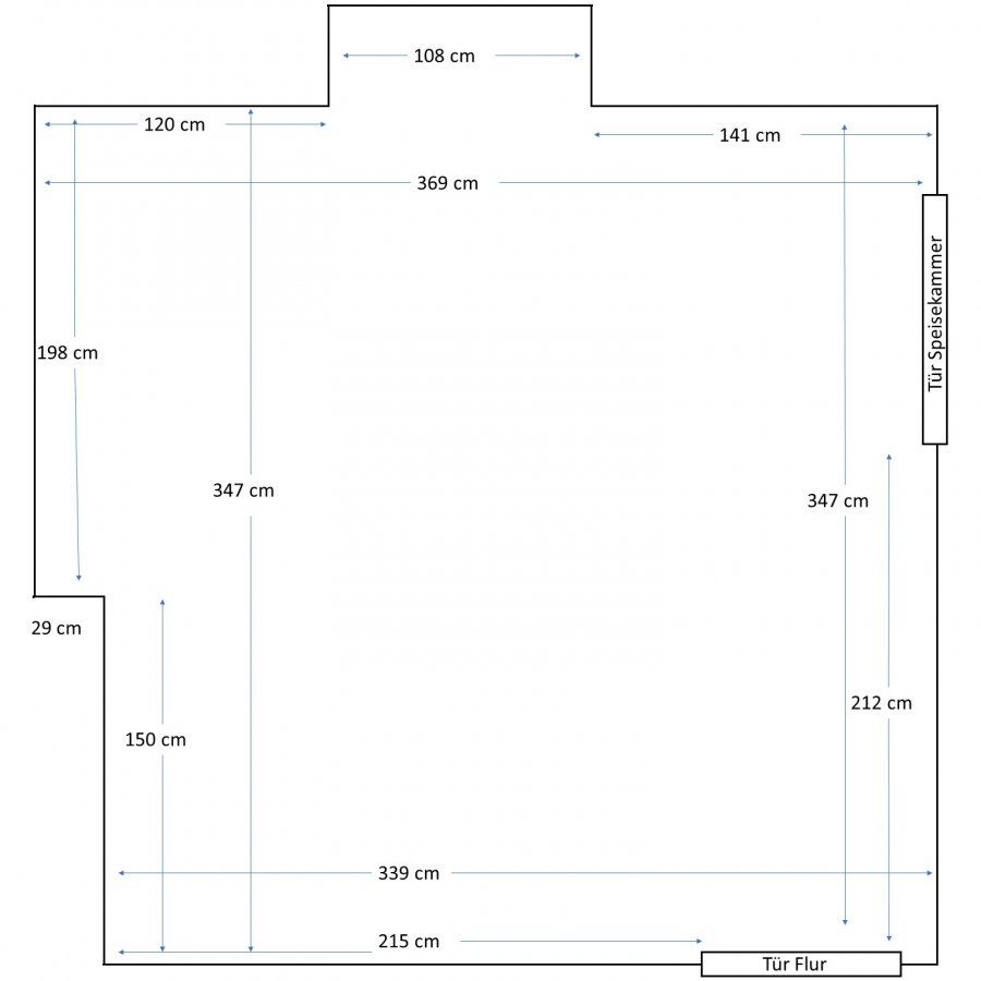

Moin,

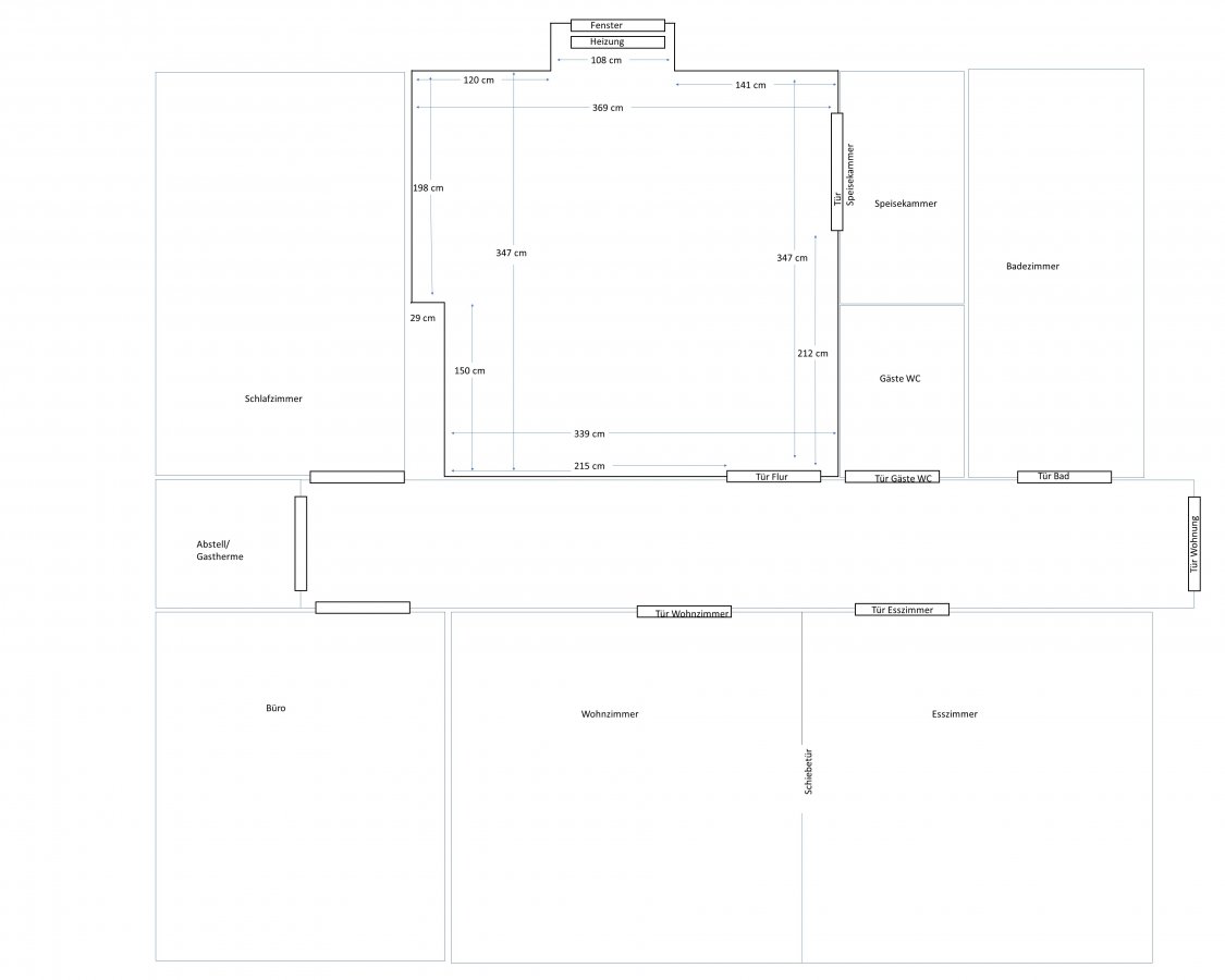

für unsere neue Wohnung in Hamburg planen wir aktuell die Küche. Wohnung ist eine Altbauwohnung, schöner Dielenboden und in der Küche eine Art grauer Terrazzo Boden.
Grundriss liegt bei. Ebenfalls ein erster Entwurf von uns.
Wir stellen uns eine relativ "saubere/ minimalistische" Küche vor. Keine Oberschränke, keine Dunstabzugshaube etc.
Auf der Arbeitsfläche stehen Kaffeemaschine, Mixer und Küchenmaschine. Es steht ein direkter Hauswirtschaftsraum/ Speisekammer zur Verfügung. In der Küche müssen nur wenig Vorräte gelagert werden.
Die Anschlüsse sind leider fix. Da wir an der einen Seite nicht nur eine Spüle stellen möchten, planen wir die angedachte Insellösung. Gerade bei der Raumplanung sind wir deshalb für alle Tipps offen. Über konkrete Geräte, Fronten und Arbeitsplatten machen wir uns noch gar keine Gedanken.
Die Vertiefung hinter dem Kochfeld würden wir unten per Fliesenspiegel schließen und oben Regale einpassen.
Wir würden uns über Anregungen sehr freuen.

Hallo und :welcome:,
ist der Raum tatsächlich fensterlos? Gibt es vielleicht ein Foto für einen ersten Eindruck?
So rein vom Grundriss wirkt der Raum sehr „unruhig“ mit den vielen Ecken/Vorsprüngen, das würde ich durch die Möblierung etwas „harmonisieren“ wollen.
In euerm Entwurf stehen die Schränke fast ein bisschen.. verloren in der Gegend herum. (Kann aber auch an meiner mangelnden Vorstellungskraft liegen, ohne Rasterung in der Skizze ;-))
Ihr solltet eure optimale Arbeitshöhe bestimmen. (Anleitung gibt’s hier in fast jedem zweiten Thread).
„Heizung wie im Grundriss“: wo ist die genau?
Achso, ein Gesamtgrundriss für Laufwege etc wäre ebenfalls hilfreich, kann auch fix mit der Hand gezeichnet sein..

Vielen Dank für eure konstruktive und schnelle Kritik. Fenster und Heizung habe ich tatsächlich gestern Abend vergessen. Ich habe den Grundriss aktualisiert mit der ganzen Wohnung (außer der Küche ist allerdings nichts maßstabsgetreu).

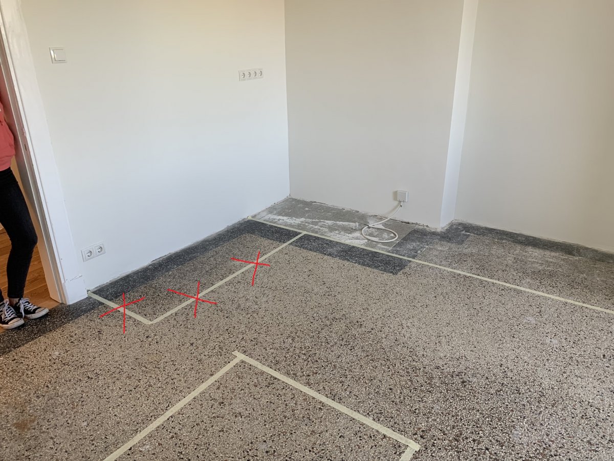

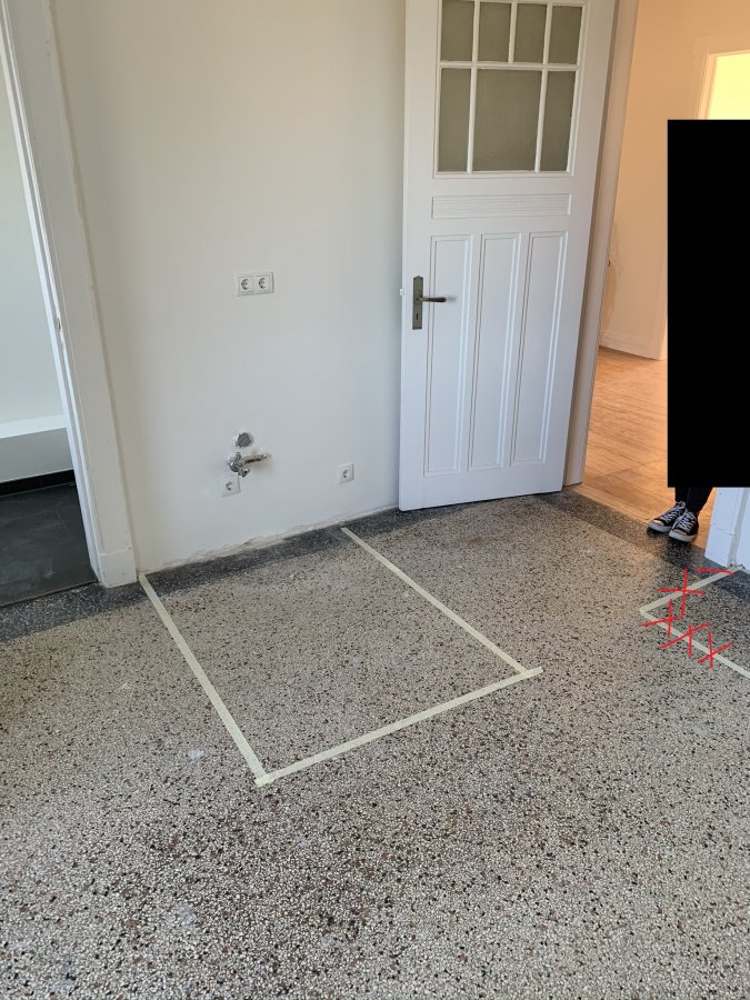

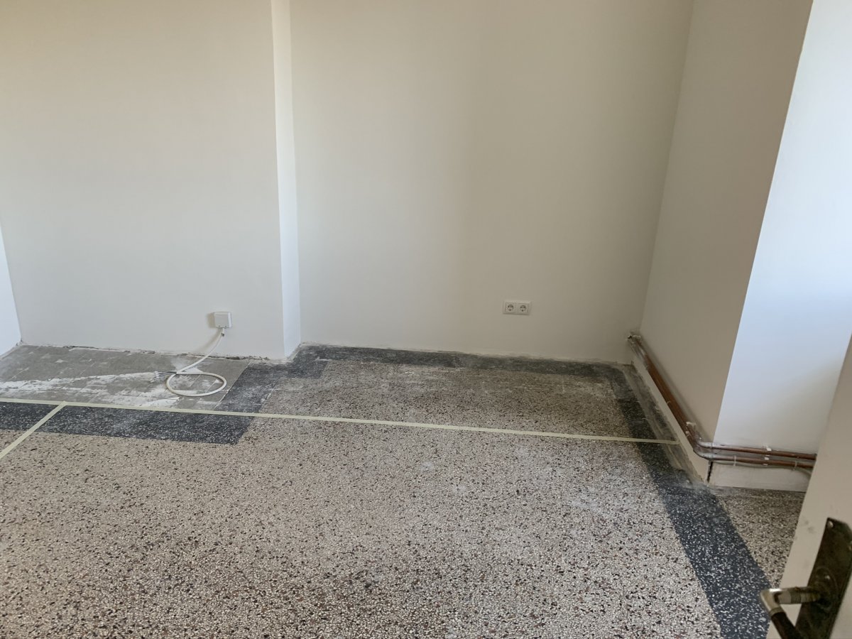

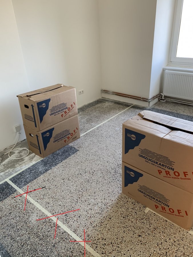

Ebenfalls habe ich ein paar Fotos vom Küchenraum hochgeladen. Wir testweise mit Kartons unsere Kücheninsel gestellt um zu schauen, wie viel Platz zwischen Insel und Küchenzeile bleibt. Die rot gestrichene Linie fällt weg. Unser aktueller Stand wäre also eine gerade Zeile (siehe Klebeband) sowie die Insel.
Zum Stil der Wohnung habe ich noch ein Foto des Wohn/Esszimmers beigefügt.

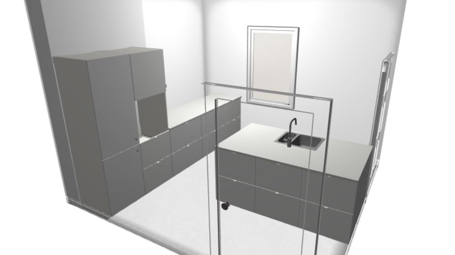

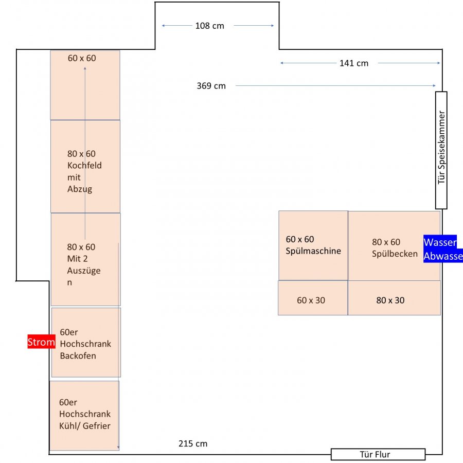

Meiner Meinung nach wäre eine gerade Zeile auf der Seite des Stromanschlusses stimmig. Wenn ich hier, wie in der Simulation, 2 x 60er Hochschrank + 2 x 80er US + 1x 60er US stelle, würden wir auf 340cm kommen. Die restlichen 7 cm wären gut um die Gasleitungen an der Fensterseite ohne Ausschnitt zu lassen und lediglich die 7cm Spalt zu verblenden. Arbeitsplatte natürlich bis an die Wand. Auch auf dem Foto mit den Kartons finde ich es platztechnisch in Ordnung. Der "Inselkarton" steht 140 cm von der Wand weg, sprich 80er US für Spüle + 60er für Spülmaschine. Die Insel würden wir 97cm tief machen. Unterschränke also Rücken an Rücken (60er und 37er Tiefe). Somit würde man noch etwas Arbeitsfläche generieren.

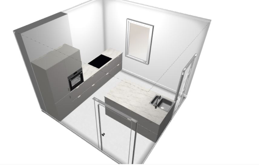

Einen ersten Ikea Entwurf habe ich ebenfalls hochgeladen. Eigentlich würden wir gerne auf Hochschränke verzichten und nur eine gerade Zeile machen. Allerdings können wir unter das Kochfeld mit Abzug den Backofen nicht stellen und eine versetzte Anordnung sieht irgendwie schwachsinnig aus. Auch für den Kühlschrank finde ich keinen besseren Platz.

Wie viel Platz würdet ihr zwischen Insel und Küchenzeile einplanen? Wenn wir die Insel aus einem 80er Spülbeckenelement + 60er GS bauen bleibt ein Bewegungsraum von 139cm zwischen Insel und Zeile übrig. Finde ich relativ viel. Eventuell könnte man die Insel auch breiter machen? Wenn ich 3 x 60er stellen würde, dann hätte man eine Länge von ~1m als Laufweg dazwischen. Reicht das aus?
@Nice-nofret danke für den Tipp mit dem DAH Album. Denkst du, es wäre ein reiner Deckenabzug möglich bei einer Raumhöhe von ~2,90 m? Das würde weniger gegen unser "Wunsch-Erscheinungsbild" spielen.
Ich denke, ich würde die Spüle eher mittig auf die Insel setzen, damit man "Armraum" nach beiden Seiten hat und vor allem, damit der Weg zwischen Kochfeld und Spüle nicht so weit ist (für Nudelwasser abgießen etc). Das Abwasserrohr sollte man zwischen Inselvorder- und Rückseite verlegen können, oder? Dann könnte an der Wand ja die Kaffeemaschine platziert werden.
1,39m zwischen Insel und Zeile ist sehr/zu viel, ich denke, dass 1m ausreichend ist, das ist ja immer noch mehr als eine Türöffnung. Ihr habt ja schon schön abgeklebt, vielleicht könnt ihr das ja mal mit Umzugskartons ausprobieren.
Edit: Ich sehe an den Fotos, das habt ihr ja schon gemacht :hand-woman:

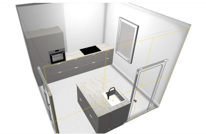

@Mewtu habe ich geändert, sieht vor allem besser aus mit der Spüle in der Mitte.
Ich hoffe, dass es kein Problem gibt mit dem Abwasserrohr? Muss durch den linken Schrank durchgelegt werden. Vermutlich sind dann keine Schubladen dort möglich? Einfacher wäre deshalb ein Spülbecken ganz links..
Ansonsten wäre dies erstmal unser aktueller Stand. Kühl/Gefrierkombi und GS würden wir direkt bei Ikea bestellen. Als Backofen haben wir aktuell einen NEFF mit Slide & Hide Tür im Auge, als Kochfeld das AEG Induktionsfeld mit Abzug. Gibt es hierzu Tipps?
