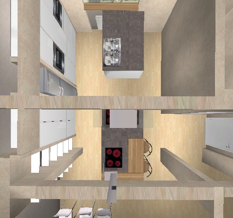

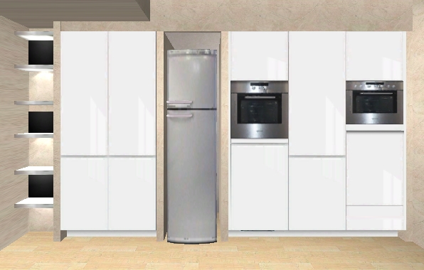

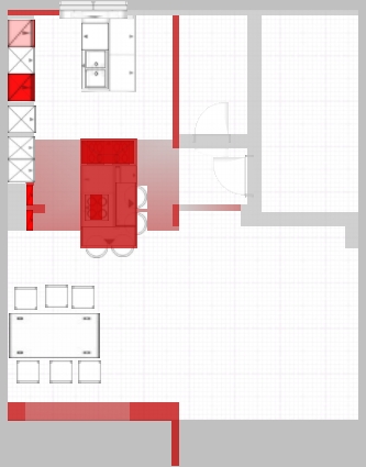

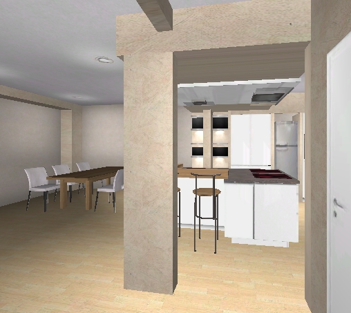

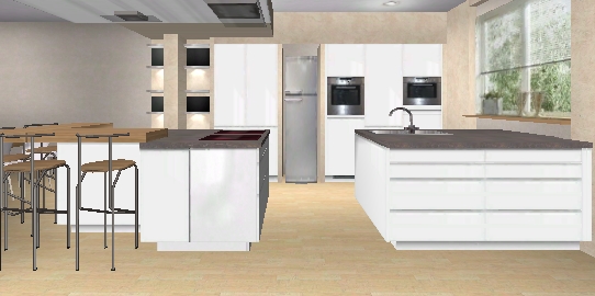

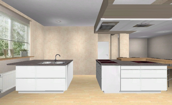

@mozart: Das sehe ich genau so. Ich habe das neue AEG -Teppan (eine OEM-Version des Jaksch C 3000). @Hobby-Chef: Bratkartoffeln für fünf Personen auf dem Teppan geht viel besser als in der Pfanne; eigentlich alle Sachen, bei denen man eigentlich eine größere Bratfläche braucht als eine normale 28er Pfanne bereitstellt. Trotzdem will ich zusätzlich den Grill (Gaggenau 421 ).

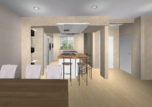

Inzwischen bin ich nach verschiedenen Interventionen einsichtig geworden, was den Abstand zwischen den beiden Küchenzeilen und die Position der Spüle angeht. Die muss auf jeden Fall auf die andere Seite, weniger als 2 m von den Kochfeldern entfernt. Bei meinem Entwurf müsste man die ganze Küche durchmessen, was natürlich Quatsch ist. Die Zeile mit der Spüle sollte dann auch übertief werden, weil das den Raum zwischen den beiden Zeilen verkleinert und zusätzlich Stauraum schafft. Auch obendrauf, so dass solche Dinge, an die man gar nicht gedacht hat, auch bequem Platz finden (Toaster, Kaffeemaschine, Brotkasten usw).
Aber wieviel ist hier OK? Gehen auch 100 cm oder ist das unrealistisch?
Arne
