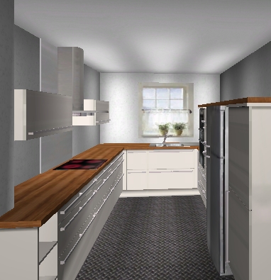

  • Frank_v1.KPL
  • Frank_v1.POS

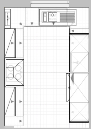

bitte stell doch den Grundriss der Küche aus dem Alnoplaner mit ein, dann kann man sich das ganze besser vorstellen.
Um jetzt mal Kerstin vorzugreifen: Habt Ihr denn schon einmal über eine hochgebaute Spülmaschine nachgedacht? Feine Sache und man wird ja auch nicht jünger;-)
Auf den ersten Blick gefällt mir der Teil, der auf dem Bild ist, ganz gut. Ich würde wahrscheinlich das Regal an der linken Seite weglassen, aber das ist sicher Geschmacksache.

Hallo Imke,
die Spülmaschine lässt sich leider nur unten einbauen. Wäre 'ne tolle Sache, sich nicht immer bücken zu müssen. Aber noch eine neue Spülmaschine kaufen scheidet aus.
Anbei noch der Grundriss aus der Alno Planung und ein Scan der Planung von der rechten Seite.

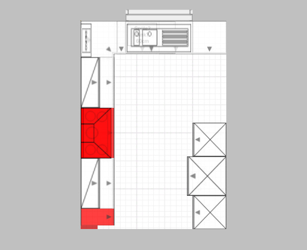

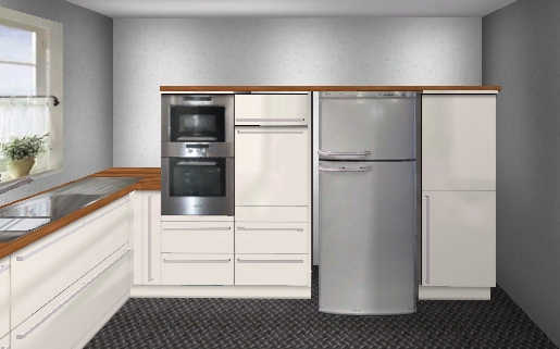

... Frank, ich habe das mal mit der hochgebauten Spüma skizziert. Vorteil wäre meiner Meinung nach, dass der Kühlschrank mehr mit "Fronten-Schränken" umrahmt ist. Wobei ihr scheinbar eine Spüma mit Blende habt.
Es wirkt natürlich etwas voller.
VG
Kerstin

Frank
4
AW: Neue Küche in modernen Altbau
Hallo Kirsten,
hui das ging aber fix und gefällt uns sehr gut.
Die Wasserleitung für den Kühlschrank ist aktuell hinter der Sockelleiste verlegt. Dies kann so übernommen werden. Der Wasseranschluss sitzt unter dem Fensters, dort wo der Schrank für die Spüle eingeplant ist.

Frank
4
Auch nach zwei Nächten gefällt uns die vorgeschlagene Lösung mit der toten Ecke sehr gut. Das wird es vermutlich auch so werden. Vielen Dank dafür! In dieser Ecke wird unser Kaffeevollautomat seinen neue Heimat finden. In der anderen Ecke wird eine Küchenmaschine beheimatet.
