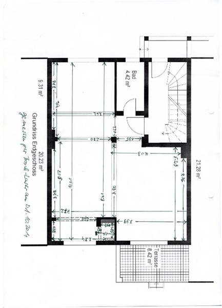

wie schön, dass es dieses Forum gibt - ich bin leider erst darauf gekommen, nachdem meine Frau und ich uns "wunddiskutiert" hatten.
Wir haben vor ein paar Monaten ein älteres Haus gekauft und dort im EG einige Wände eingerissen, um einen großzügigen Wohn/Essbereich zu schaffen.
Da wir gerne für und mit Gästen kochen, möchten wir gern eine Lösung mit (Halb?)-Insel, an der die Gäste auch sitzen können (Die Insel wird neben einem "normalen" Ceran- oder Induktionsfeld auch ein 58 cm breites Teppan-Yaki und möglicherweise einen Lavasteingrill enthalten).
Mitnehmen werden wir außer unserem bestehenden Geschirrspüler auch unseren Liebherr -Kühlschrank mit Wasseranschluß (deshalb steht dieser in der Planung auf der gleichen Seite wie die Spüle). Wenn unbedingt nötig, könnte das Wasser auch noch auf die gegenüberliegende Seite gelegt werden.
Im Moment sind wir mit unserem Entwurf noch nicht 100%ig zufrieden, aber unsere Planung steckt etwas fest, weil uns nichts neues mehr einfällt oder wir "den Wald vor lauter Bäumen" nicht mehr sehen.
Am liebsten hätten wir eine grifflose Küche mit hellen Lackfronten und vielleicht einem farblichen Akzent - die Traumvorstellung wäre natürlich (wie bei jedem :rofl:) Bulthaup , Warendorf oder Eggersmann .
Ach ja, die Dunstabzugshaube sollte eine Deckenabsaugung sein - das sieht großzügiger aus.

Ist der Solokühlschrank planrechts oben eingezeichnet?
Handelt es sich um den CBNES 3957 oder 3857 .. so wie meiner rechts in der Ecke? Maße wären dann ca. 200 cm Höhe.
Generell finde ich die bisherige Planung leider noch gar nicht gelungen. Weite Wege, dafür rechts und links vom Kochbereich kein Abstellplatz usw. :kiss:
__________________________
Mal zum Grundriss
66433d1325515921-planung-einer-modernen-offenen-kueche-mit-halb-insel-01okt2011_aufmass_eg.jpg
- Terrassenzugang nur unten rechts über Wohnbereich?
- Gibt es einen Keller?
- was ist schon alles renoviert? Neuer Bodenaufbau oder wird der noch gemacht?
- Sitzen direkt an der Kochinsel, insbesondere mit Teppan Yaki und Grill finde ich eher kontraproduktiv. Es spritzt usw. Da läßt sich bestimmt eine schönere Lösung finden.
- So mal grundsätzlich, schon mal drüber nachgedacht, den Kochbereich unten rechts zu platzieren. Dann ist auch der direkte Terrassenzugang möglich. Wohnen dafür eher privater und zurückgezogen oben links?
EDIT:
Hast du vielleicht den bemaßten Grundriss so, dass man die Zahlen besser lesen kann? Evtl. mal als PDF-Datei erzeugen und anhängen - DANKE

Die Küche ist für einen 2-Zeiler zu breit - sogar wenn Du die Arbeitszeile Uebertief gestaltest - das ist unergonomisch. Der Raum wäre für einen 100cm breiten 'Flugzeugträger ' genau richtig geschnitten
60cm Geräte; 100cm Kochinsel freistehend im Raum (parallel zur Gerätewand) dann bleiben auf jeder Seite 100cm Durchgang - das reicht prima. auch für Sitzplätze.
Edit: Kerstin *patsch*

bei dem Raum und mit diesen Vorgaben würde ich nicht die Wand entlang planen, sondern als Insel-Lösung.
Der Raum hat 360cm Breite. Rechnet man 60cm Tiefe für einen Hochschrankblock an einer der Längsseiten, bleiben 300cm-genug für eine frei stehende Insel mit ca. 100cm Breite und entsprechender Länge.
Falls der Liebherr aufgrund größerer Tiefe Probleme macht, wäre es auch möglich, in die sicherlich nicht tragende Wand zum Gästebad eine etwa 20cm tiefe Tasche einzuarbeiten, die die höhere Gerätetiefe aufnimmt. Das könnte man auch erweitern und die Backöfen auf gleiche Weise tiefenreduzieren. Dann könnte der Hochschrankblock insgesamt mit 45cm auskommen.
(beim EG-Bad wäre ich kompromissbereit-das wird ja vermutlich nicht das eigentliche)
Das Kochfeld könnte und sollte mit Teppan und/oder Grill etwas aus dem Bereich zirkulierender Luft herausgenommen werden, also mehr in den Küchenbereich hinein.
Momentan liegt es direkt da, wo Essen, Kochen und Diele aneinandergrenzen-das schafft dann auch keine noch so gute Haube mehr.

mit der Lichtgeschwindigkeits-Resonanz habe ich nicht gerechnet. Zu den Fragen:
@KerstinB: Der Liebherr 3957 ist rechts unten, schräg gegenüber der eingezeichneten Insel.
Terrassenzugang ist tatsächlich nur unten rechts über Wohnbereich. Die Küche dorthin zu verlegen, war ursprünglich auch unsere Planung. Das Problem ist aber, dass dann das Wohnzimmer zur Straße raus wäre. Das ist in unserem Fall eine doch relativ stark befahrene Kölner Ausfallstraße.
Am Teppan-Yaki sitzen finde ich übrigens nicht so schlimm (das tue ich als Gast im Daitokai auch, und ich habe noch keinen Fettspritzer abbekommen). Am liebsten wäre mir, wenn der "Thekenbereich" der Insel ungefähr so aussehen würde: Warendorf -Musterküche Glattlack: Ausstellungsküche in München von Das Miele -Studio Knauseder GmbH.
Ursprünglich wollte ich auch eine Längsinsel in der Küche, aber die einhellige Meinung war, dass dann nicht mehr genug Platz für Schränke bleibt.
Aber ich bin glücklicherweise noch für alles offen - es ist noch nix bestellt und der Bodenbelag ist auch noch nicht drin. Momentan trocknet gerade der Estrich, auf dem dann in Diele, Küche und Wohnzimmer Holzpflaster verlegt wird.
Arne

herzlichen Dank für die zahlreichen Beiträge, die natürlich zum Nachdenken anregen.
@KerstinB: Ich habe noch einmal eine größere Version des bemaßten Grundrisses eingestellt.
Die Breite des Heizkörpers in der Küche ist 100 cm, Höhe 60 cm, Tiefe 15 cm. Hinzu kommt auf der rechten Seite das Ventil, was man mit zusätzlich 15 cm rechnen darf. Auch hier habe ich ein Foto angehängt.
Nochmal zum Wohnzimmerfenster: Ab Ende April bis Mitte Oktober ist eigentlich immer ein Fenster mindestens gekippt. Das wäre dann in unserem Fall die nach Südosten gehende Terrassentür. Zum Garten hin ist es recht ruhig. In diesem Wohnzimmer befindet sich auch einer von zwei Kaminzügen, der zur Installation eines offenen Kamins taugt (wird zeitgleich in Angriff genommen). Auch deshalb soll hier wenn möglich das Wohnzimmer sein.
@mozart: Die Wand zum Gästebad ist mit Ach und Krach 15 cm dick. Da kann keine Tasche irgendeiner Art mehr eingearbeitet werden. Außerdem liegt auf der Wand (Vorgabe des Statikers) der eingezogene Stahlträger auf, der die weggerissene Wand Küche/Diele ersetzt. Ein Eingriff in das bestehende Gästebad ist momentan nicht vorgesehen und wäre auch wirtschaftlicher Unsinn; es stammt erst aus 2005.
Die Kritik bzgl. der DAH ist einleuchtend. Vielleicht wäre eine Lösung mit mehreren Gaggenau Muldenlüftungen denkbar?
@ulla: Du hast natürlich recht, weil man ja viel näher dransitzt als im japanischen Restaurant. Ich denke auch, dass wir eine größere Tiefe der Insel brauchen. Allerdings möchten wir ja einen Bar-Aufbau ähnlich der verlinkten Musterküche - da dürfte das Problem der Fettspritzer dann nicht mehr ganz so groß sein.
Generell ist meine bessere Hälfte der Meinung, dass wir zwei Zeilen brauchen, um genug Schränke zu haben, in denen wir den ganzen Kram für die verfressene fünfköpfige Familie unterkriegen.
Die Vorteile einer echten Insel sind sicherlich nicht wegzudiskutieren, aber das verlagert die Gästebewirtung doch sehr in die Küche, während es bei der von uns angedachten Lösung eine Theke in Richtung Esszimmer/Wohnraum wäre.
Ich finde aber auch, dass es zu wenig Arbeitsfläche rechts oder links neben den Kochfeldern gibt. Was ich unterbringen möchte, ist doch einiges. Kochfeld, Teppan, Grill - vielleicht sollte man auch eine Über-Eck-Lösung andenken?

Hallo Arne,
kannst du den Grundriss mal als PDF produzieren? Man ahnt die Zahlen halt nur.
Gut .. der Kamin ist ein Argument ;-)
Was ist denn dieser kleine Vorraum planunten links? Eine Art Wintergarten?
Ich sage mal so, wenn man zusätzliche Essplätze in einer offenen Küche hat, macht es eigentlich mehr Sinn, wenn diese nicht direkt den Hauptessplätzen vorgelagert sind.
Ist die Brüstungshöhe vom Fenster wirklich 110 cm? Wieviel Platz ist rechts bzw. links vom Fenster?
Wie lang ist die Wand rechts zum Badezimmer bis zum Durchgang? Sind da noch Lichtschalter etc.?

es tut mir leid, dass die Maße nicht gut lesbar sind, aber die Forumssoftware scheint die Bilder ungefragt automatisch zu verkleinern. Das Bild Aufmass_gross_2 hat eine Größe von 904 x 1169 Pixeln...

Die Grösse des Raums schreit eigentlich nicht nach zwei Essplätzen - das ist vom Raum her, der Ergonomie und budgetmässiger Unsinn.
Ein Grill in einer offenen Küche ist mit Verlaub, auch Unsinn - noch dazu wenn ihr einen Garten habt. Besorge Dir einen wirklich guten Gartengrill und richte Dir eine tolle Outdoor-Küche ein - dort kannst Du auch im Winter draussen Grillen - wenn Du nicht ohne kannst.
Gaggenau -Muldenlüfter - und davon gleich mehrere :w00t:: die fressen Dir Unterschrankstauraum, die fressen Dir Dein Budget auf und am schlimmsten - sie sind ineffizient, weil sie gegen die Physik arbeiten müssen.
Wie Mozart anklingen liess: der grösste Feind einer DAH sind Querströmungen - deshalb gehört bei euch Teppan etc. nach HINTEN in die tiefe der Küche am besten an eine Wand. Oder Teppan kommt zusammen mit dem Grill in die Outdoor-Kitchen.
Wenn ihr die Insel frei in den Raum stellt (wie von uns vorgeschlagen), und in ganzer Tiefe mit Stauraum versehen, habt ihr nicht weniger - sondern mehr Stauraum als in Deinem Entwurf. Ausserdem bekommst Du deutlich mehr und besser nutzbare Arbeitsfläche und das ganze schaut auch noch besser aus.
Thekenplätze - wie die Hühner auf der Stange zu sitzen ist keinesfalls kommunikativ. Auch ohne Hocker versammelt sich alles rund um die Insel - aber dynamisch und kommunikativ.

Der kleine Vorraum entsteht durch tragende Wände, die nicht weggerissen werden können, weil darauf der Balkon des 1. OG ruht. Die rechte Ecke von diesem Vorraum wollte ich eigentlich zum Glas/Porzellanschrank umfunktionieren, mit Glastüren davor.
Die Brüstungshöhe des Fensters in der Küche müßte ich nochmal nachmessen, aber sie wird so um den Dreh herum sein.
Neben dem Fenster müßte jeweils etwas über einen Meter Platz sein.
Die Wand rechts vom Badezimmer bis zum Durchgang ist laut Plan 2,94 m lang (4,16 minus Durchgang von gemessen 1,22).
Arne

machbar wäre natürlich eine Wandzeile hinten quer mit 362cm Länge und der Spüle vor dem Fenster, ein Hochschrankbereich rechts (entweder in die Wandzeile hineinlaufend oder frei an der rechten Wand stehend) und eine vorgelagerte Halbinsel mit Kochfeld parallel zur hinteren Wandzeile.
Die Insel könnte ca. 200cm Lang sein + 100cm Durchgang + 60cm Tiefe
Hochschrankbereich.
Hierfür würde die Tiefe der rechten Wand von 290cm insgesamt ausreichen.
Das funktioniert, ist auf den eigentlichen Küchenbereich beschränkt, aber es sieht etwas fad aus. 2 Meter sind für Kochinseln mit mehreren Kochfeldern auch ziemlich wenig.
Insgesamt ergäbe das aber eine brauchbare Lösung.
Die gegenüberliegenden Zeilen so wie im Plan ergeben auch mit Übertiefe einen Zeilenabstand von über 2 Metern. Das ist wirklich zuviel.

unsere Überlegung war folgende:
Bei der von uns angedachten Lösung können wir (ich) die Gäste bekochen, während sie an der "Bar" sitzen und zuschauen. Vielleicht gibt es dort auch schon eine Vorspeise. Danach nimmt man am Tisch Platz und isst zusammen weiter.
Eine ähnliche Situation haben wir heute auch, allerdings relativ beengt, so dass man - auch wegen einer Dachschräge - nicht wirklich bequem an dieser Bar sitzen kann.
Gleichzeitig trennt die querstehende Insel die Küche optisch doch ein bißchen vom Ess/Wohnbereich.
Was das Thema Teppan/Grill und offene Küche angeht, kann ich die Einwände nachvollziehen, aber letztlich würde das auch heißen: Vier oder fünf Steaks in einer Gußpfanne auf dem Kochfeld braten geht in einer offenen Küche genauso wenig.
Mir ist auch klar, dass viele Leute genau damit ein Problem haben. Deshalb ist bei 80% aller Musterküchen auch nicht das Kochfeld auf der Insel, sondern die Spüle. Macht grundsätzlich auch Sinn, denn man verbringt sicherlich die meiste Zeit damit, Gemüse zu putzen und Kartoffeln zu schnippeln.
Was mich an der "Flugzeugträger -Lösung" auch stört, ist die Tatsache, dass man immer drum herum laufen muss. Schöner fände ich einen kleineren fahrbaren Küchenwagen längs zwischen den beiden Zeilen, der zusätzliche Arbeitsfläche hergibt.
