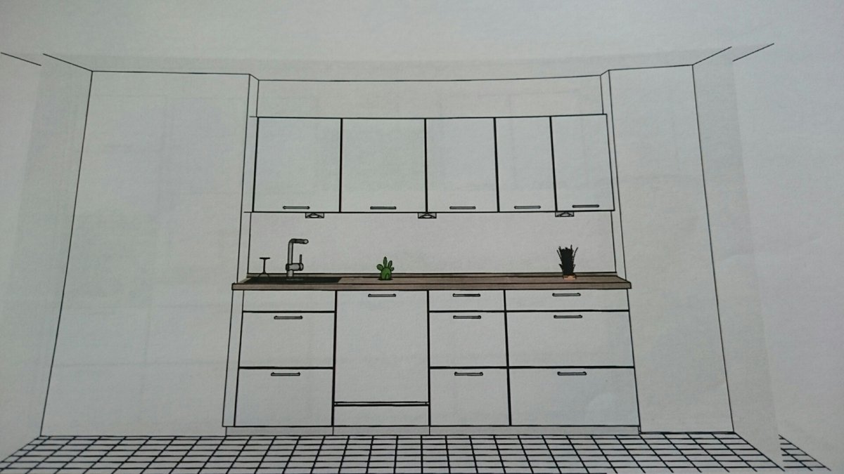

Wenn man die 1 und 2,5 verstiften möchte, wann muss man sich da entschieden haben? Vor Bestellung der Küche? Vor dem Aufbau?
Die 2,5er Schublade hat ja ein Innenmaß von 32,5cm. Haben die Nina-Behälter mit 31cm Höhe auch diese Höhe als Endmaß, oder wird das verbaut noch etwas mehr durch Halterung o.ä.?
Wenn Du keine Blende unter dem GSP nimmst, geht eine Schublade über dem GSP.
Allerdings nur ein normaler GSP ( 815mm hoch ) und schon stimmt dein Fugenbild wieder:top:
@Frau Schweinebacke : Wie breit ist dein Spülenschrank ???
Passt gut. Die Aufteilung der Zeile 4 / 60 / 60 / 50 / 80 / 4
Wo sitzt der Wasseranschluss ???
Genaue Angaben kann ich dazu leider nicht machen, da die Wohnung noch anderweitig bewohnt wird und das Aufmaß erst noch genommen wird.
Die jetzigen Mieter haben ihre Spüle im ersten Schrank. Daher wird es wohl 60 (Spüle) - 60 (GSP) - 50 - 80
Sofern es möglich ist, würden wir den Standort von Spüle und GSP gerne tauschen. Das wird sich aber wohl erst nach dem Aufmaß entscheiden.
Die 8cm "Rest" werden aber wahrscheinlich nur auf einer Seite genutzt. Wie hier ersichtlich (veraltete Planung), gibt es rechts noch einen Kaminschacht, sodass die Schubladen ohne Probleme zu öffnen sind. Das hat auch den Vorteil, dass die Spüle, falls sie links bleiben muss, mehr Abstand zur Wand hat.

Hups, Tippfehler. Danke, ist korrigiert. Ich meine 1 und 2,5.
Edit: Hier mal das aktuelle Planungsbild für die Seite.
Danke @KerstinB . Das habe ich schon gefunden. Ich war mir nur unsicher, ob bei Ninka die 31cm dann auch tatsächlich die Endhöhe ist, oder ob das nur die Höhe des Eimers ist.
Ninka liefert eine Platte dazu mit, die man im Korpus so montieren soll, dass er minimal über den Eimern sitzt, quasi als "Deckel". Wenn deine Eimer aber sowieso schon dicht unter der Oberkante sitzen, dann lasst ihr diese Platte eben weg.
Für den Biomüll war mir die Platte sowieso nicht dicht genug. Es gibt aber für die Ninka Eimer Deckel zu kaufen, die in der Höhe nicht zusätzlich auftragen.
Das verstiften musst du schon bei Auftragserteilung mit angeben. Das wird beim Hersteller gemacht.
Wenn man bei Nobilia Maxihöhe den Dreifachauszug nimmt, hat man ja sowas wie 3x28,5cm. Würden da von der Innenhöhe her die 220mm Eimer von Ninka reingehen?
