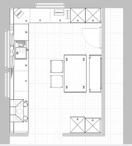

wir sind dabei ein Haus zu kaufen. Es ist mittlerweile alles unter Dach und Fach. Leider möchte meine Frau unbedingt eine neue Küche.
Herd und Spüle sind durch die vorhandenen Anschlüsse vorgegeben. Kühlschrank und Spülmaschine sind vorhanden. Die Tür neben den Hochschränken kann noch verschoben werden, denn die Wand wird neu aus Gipskarton gemacht. Im Moment ist die Küche zum Flur und Treppe offen. Das wollen wir aber ändern.

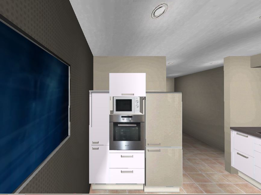

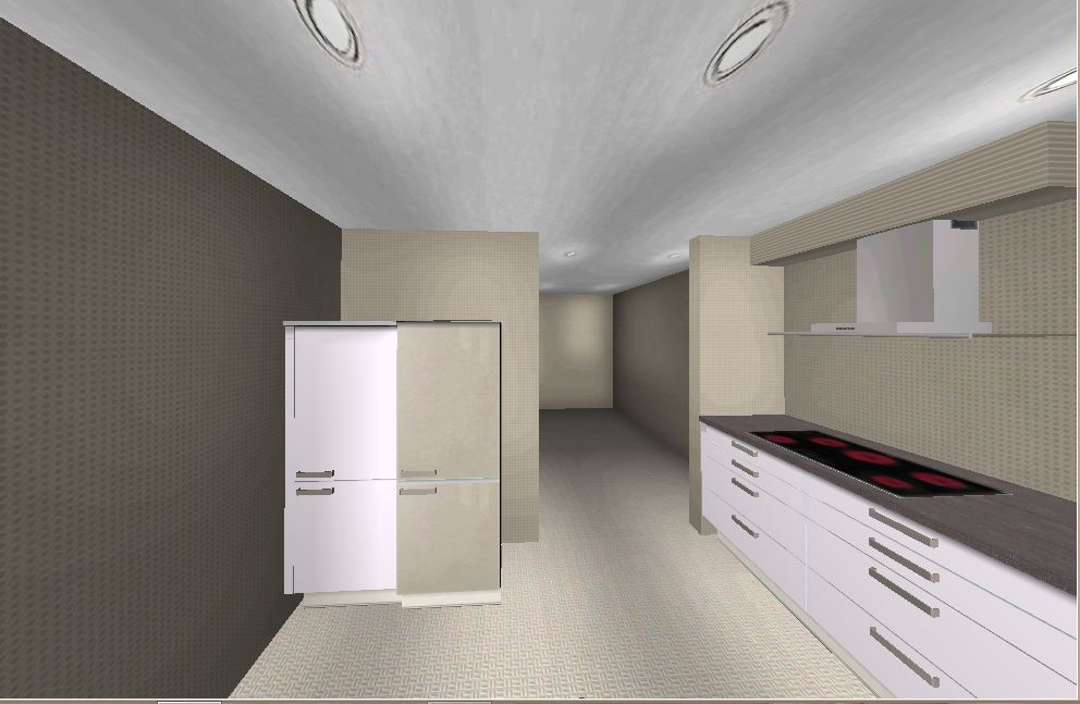

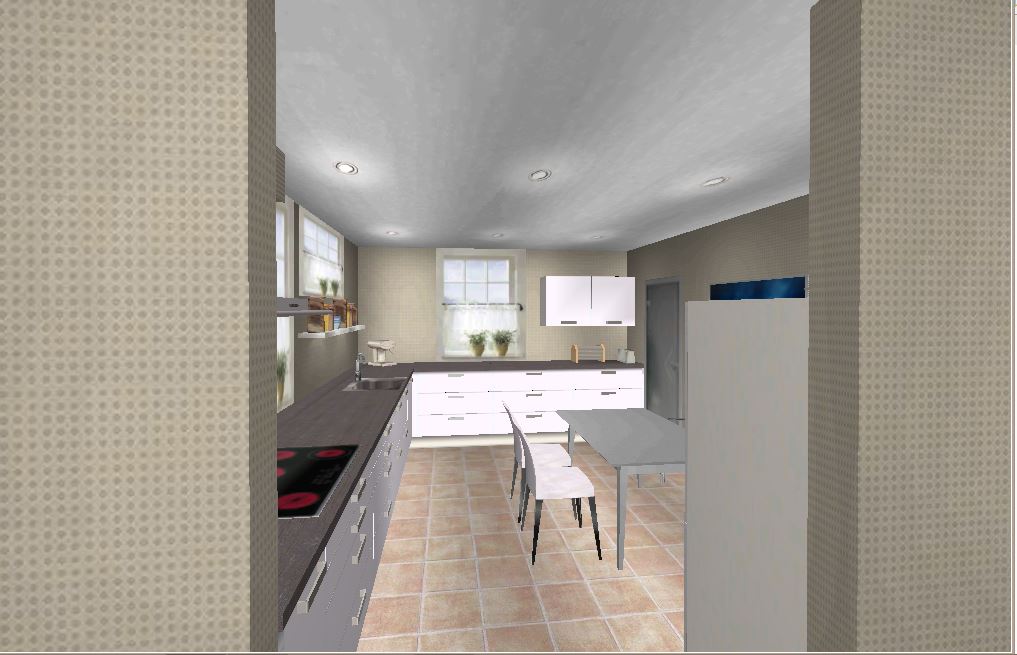

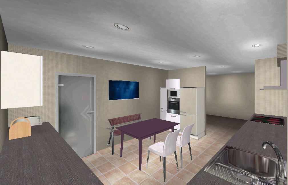

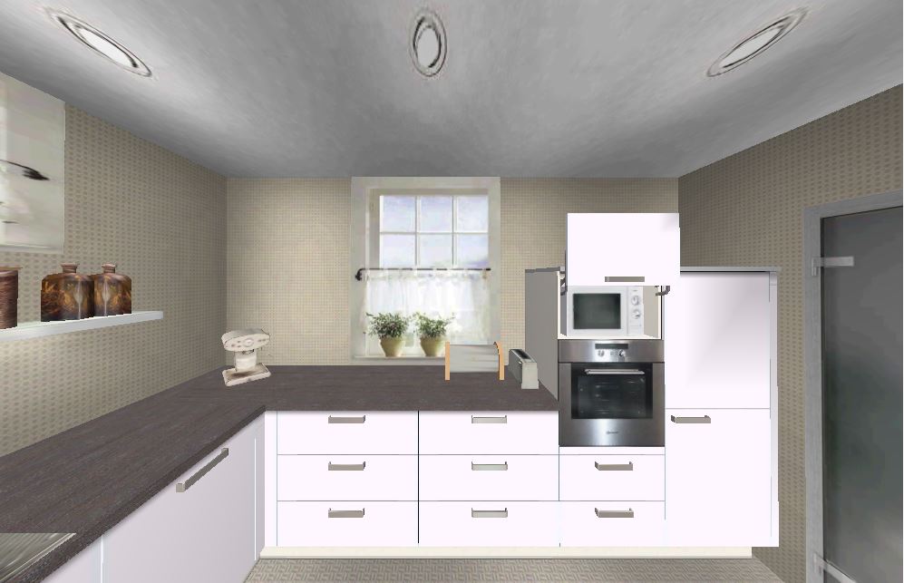

Ich habe mal mit dem Nolte -Planungstool einen Entwurf erstellt und würde mich über Kommentare bzw. Änderungsvorschläge freuen.
Vielen Dank schon mal.
Hallo Max und herzlich willkommen im Forum.

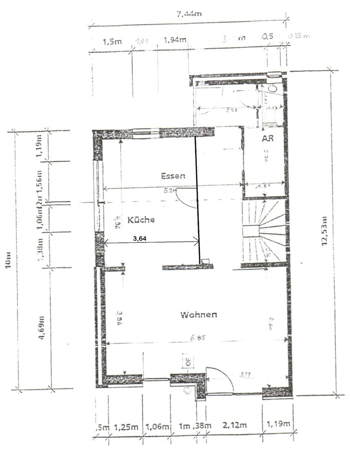

Um dir helfen zu können, brauchen wir einen gutvermaßten Küchengrundriss, dh inkl Fenster-/Tür-/Wasseranschlusspositionen.
Außerdem noch einen Etagengrundriss, damit wir nicht so 'im Dunkeln' rumtappen.
Beides wáre im jpg Format und/oder pdf.

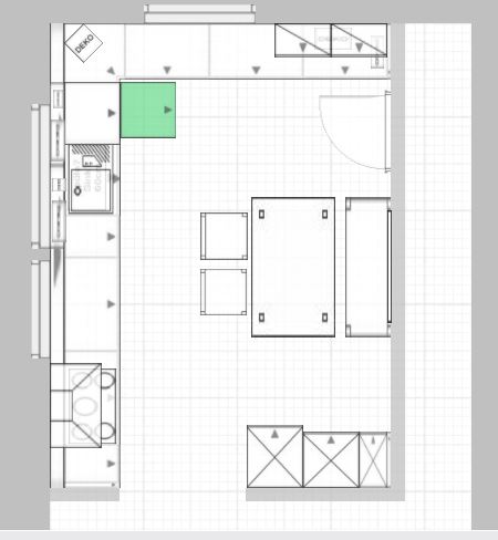

hier wie versprochen die fehlenden Grundrisse

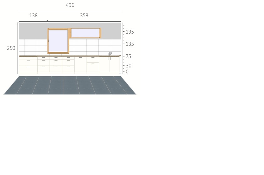

es fehlen noch Angabn zur genauen Wasserposition, gibt es ein DAH Loch, wenn ja wo (messen)?
wie breit ist das Fenster planoben?

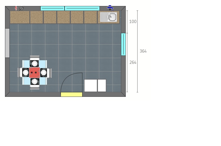

das breite Fensterelement ist 1,50 m breit. Die Positionen von Wasser, DAH und Herdanschluss, sind auf dem gestern hinzugefügten Küchenplan gekennzeichnet. Genaue Maße habe ich da leider noch nicht, weil die alte Küche noch drin ist. Allerdings werden wir wohl den Spülbecken und den Herd genauso platzieren müssen aufgrund der Anschlüsse.
der Raum ist gross genug, dass man Wasseranschlüsse auf Putz verlegen kann, dass heisst, die Zeile wird 7-10cm vorgezogen.
Angenommen, da sollte nur eine Zeile hin, würde sie nicht ganz so gestellt werden wie in deinem Plan. Idealerweise steht die GSM ganz planoben, dann die Spüle, dann MUPL usw.
Denn, es macht keinen Sinn, die GSM links der Spüle zu platzieren, da die geöffnete Tür dann mitten im Weg steht. Ergo ist es wichtig zu wissen, wo die Anschlüsse sind, da man keine GSM davorstellen kann.
Ähnlich ist es mit dem Kochfeld. Man wird selbiges mit einem Abstand, min 20cm, besser etwas mehr, von der Wand planunten einbauen, damit man noch Bewegungsfreihet hat. Auch hier wáren genauere Masse hilfreich, um die Zeile optimal zu planen.
Frage, hast du ein Bild der Küche? anhand eines Bildes kann man etwa abschätzen, wo was ist.
Der Tisch wird euer einziger Esstisch werden? Wenn ja, soll noch ausreichend Platz sein, damit er ausgezogen werden kann?

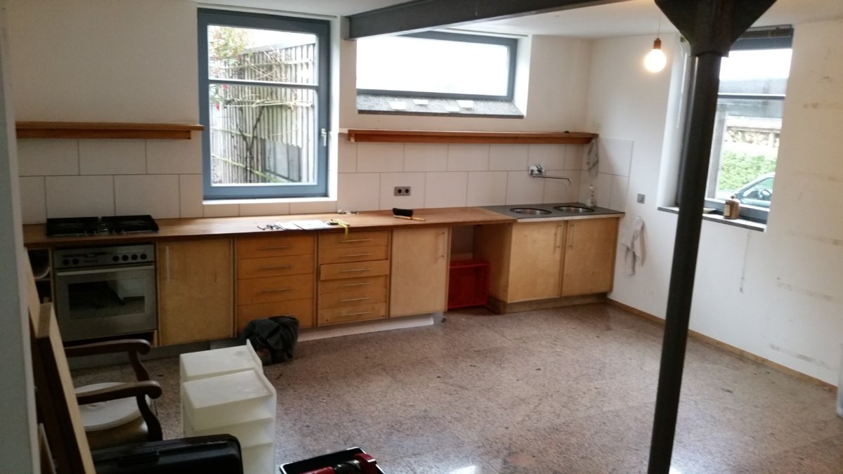

Im Moment ist die Situation wie auf dem beigefügten Bild.In dem linken Regal ist eine Dunstabzugshaube versteckt. Das möchten wir auch gern so behalten. Den Wasserhahn behalten wir auch. So dass der Spülbecken in der Ecke bleiben würde. Allerdings hast du Recht mit der GSM. Das ist definitiv bequemer , wenn die Tür nicht im Wege steht. Wir sind heute vor Ort, ich guck mal wo der Abfluss genau liegt.

es muss auch unten Wasser für den GSM geben, dh, von einer neuen Armatur mal abgesehen, wäre in Theorie eine andere Konstellation möglich.
Denn, ich sag's mal direkt, der Raum ist wunderschön gross, man könnte mehr als nur eine Zeile stellen, der Raum könnte sehr wohnlich wirken und das Echo wäre auch weniger. Jawohl Echo, denn das einzige was in dem grossen Raum die Geräusche schlucken wird, ist die Bepolsterung der Stühle so da eine ist.
es wäre gut, wenn du das DAH Loch auch messen könntst.

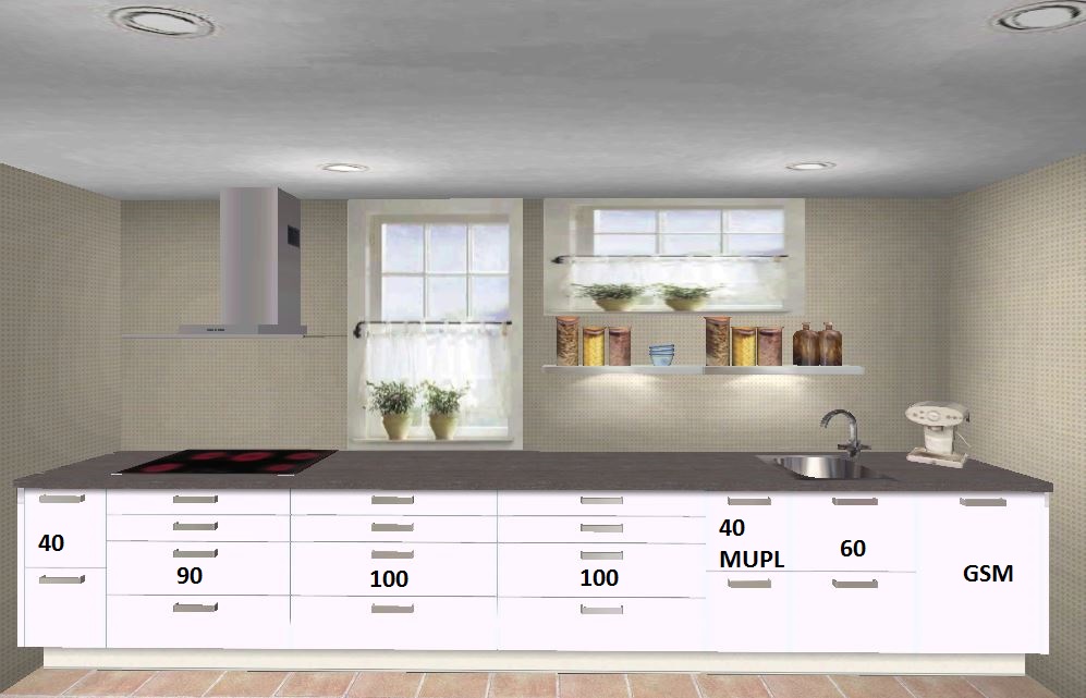

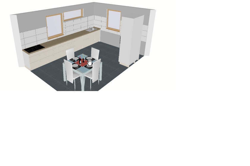

Hier mal ein Beispiel, wie man die Zeile anordnen könnte.
ch so, und sollte es bei der einen Zeile bleiben, dann wäre es sinnvoll übertiefe US zu wählen oder zumindest die AP 10-15cm vorziehen. Das ergibt einen fühlbarer AP Gewinn.

Ich habe das jetzt noch mal gemessen (siehe beigefügten Bild). Leider würde die GSM den Abfluss verdecken. Wenn man aber diese überziehen Schränke nimmt, könnte das ja trotzdem hinhauen?!! Was meint ihr?
Durch die Armatur und die DAH, bleibt leider nicht so viel Spielraum, was andere Konstellationen angeht. Aber wir sind gerne für Vorschläge offen.

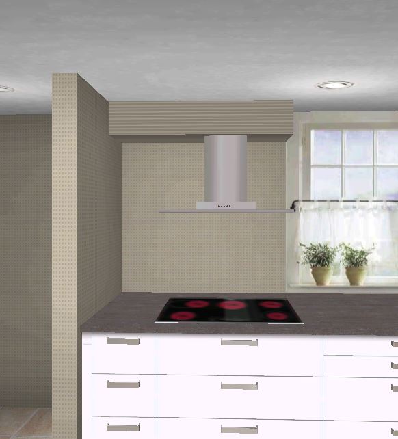

das DAH Loch ist ja nicht optimal. Dh, ein 90er Kochfeld passt da nicht, denn die Pfannenstiele stossen an die Wand.
Das DAH Loch muss übrigens 15cm Durchmesser haben.

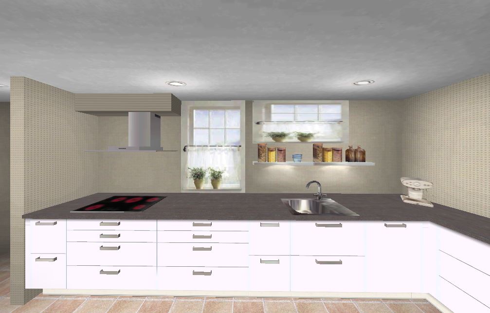

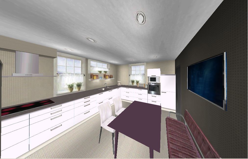

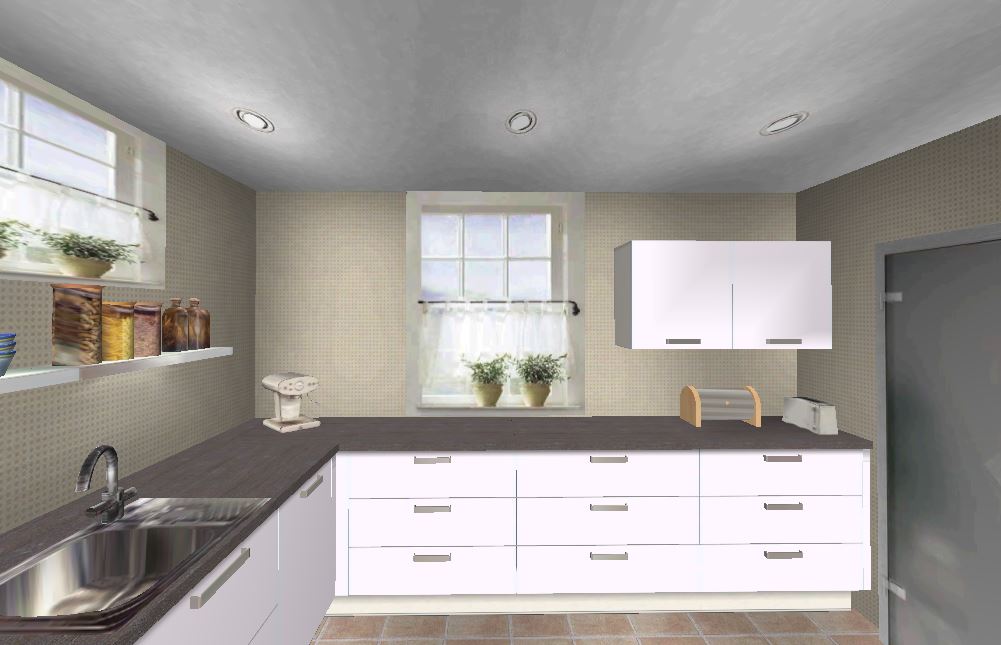

Alternativ könnte man eine Einkofferung unterhalb der Decke bauen und das Kochfeld etwas weiter nach rechts schieben, wie in meinem ersten Plan. Das würde dann so aussehen.

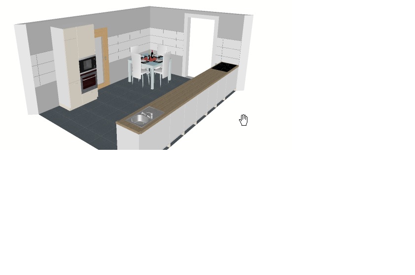

so, hier mal ein erweiterter Plan.
Voraussetzung ist, dass Abwasser und Wasser etwas nach links verlegt werden, ebenso eine neue Armatur an der Spüle. Dazu werden der Spülen US und die GSM 14cm vorgezogen (die schmale Wand planunten ist 74cm lang). Die anderen können dann übertief, 70cm sein + 4cm vorgezogen.
Das Ganze sieht dann so aus von planunten
Blende
40er US 3-3
100er US 1-1-2-2
100er US 1-1-2-2
40er US 3-3 für MUPL oben
60er US für Spüle
GSM
tote Ecke
danach an der Wand planoben
90er US 2-2-2
100er US 2-2-2
90er US 2-2-2
2 x 60er OS
Blende
Planunten rechts
Blende
30er HS (vielleicht)
60er HS für MW und BO
60er Kühlschrank
der 30er HS bringt jetzt nicht soviel, auch eventuell zu teuer für was er ist. Auch begrenzt er eure Möglichkeiten, falls ihr einen breiteren Kühlschrank mal kauft.
Wenn noch ein oder zwei HS erwünscht sind, würden die auch planoben rechts vom Fenster passen. Aber das sprengt wahrscheinlich das Budget.
Den KS würde ich planunten stellen, damit man es vom Wohnzimmer nicht so weit hat. Um den KS zu füllen, bietet sich der Esstisch als Ablage an.
Die grüne Fläche ist die geöffnete GSM Tür.
Die Flurtür würde ich als Schiebetür nehmen.

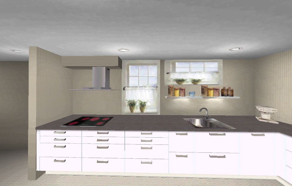

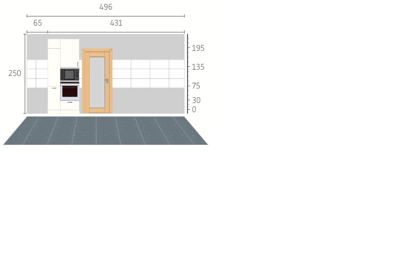

etwas abgeändert von planunten links
Blende
3 x 80er US 1-1-2-2, wobei das Kochfeld hier über 2 US eingebaut wird. Dazu werden die Seitenwände der beiden US in der Mitte gestutzt. Das kostet extra. Auch sind die beiden oberen Schubladen nicht so hoch wie sonst.
40er US 3-3 mit MUPL oben
60er US 3-3 für Spüle
GSM
tote Ecke
danach planoben
2 x 80er US 2-2-2
60er HS für BO und MW
60er HS für Vorräte/Geräte
Blende
Der BO ist hier besser platziert, weil man links davon das Back-/Kochgut vorbereiten kann und dann geht's direkt rechts ins Rohr. Auch beim Rausnehmen hat man links gleich eine Ablagefläche.
Planunten neben dem Kühli ein 60er HS für Vorräte/Geräte/Putzzeug/Besen ... Alleine würde ich den Kühli nicht stellen, sieht so verloren aus.

Evelin, vielen -vielen Dank. Das sind ja wirklich sehr schöne Entwürfe. Ich muss das ganze mal mit meiner Frau besprechen. Das mit der Ecklösung hatten wir zunächst auch angedacht, allerdings wieder verworfen wg. der Armatur. Da sie an der Wand befestigt ist, müsste man um sie zu entfernen mindestens 2 Fliesen erneuern. Das wollte ich ehrlich gesagt ganz gern vermeiden. Andererseits hast du natürlich Recht , man würde nochmal zusätzlich viel Stauraum und Arbeitsfläche gewinnen. Der zweite Nachteil wäre , dass die GSM direkt in der Ecke nicht wirklich bequem ist. Meine Eltern haben das so, und meine Mutter hat immer das Problem entweder die GSM zu öffnen oder den Schrank.
