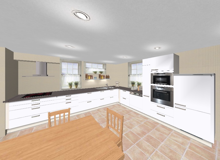

Aber die Ecklösung ist wirklich super. Ich habe jetzt endlich den Alno -planer bei mir zum Laufen gebracht. Hier mal eine die Variante von Evilin, aber mit Kühlschrank neben dem Backofen .

wegen 2 Fliesen den Wasserhahn lassen? Die Fliesen kannst du ja lassen, der Klempner macht das dicht und darüber kommt was Dekoratives.
die GSM in der Ecke hat den Vorteil, dass man sich in der Küche bei geöffneter GSM Tür bewegen kann, ohne darüber zu stolpern.
Natürlich würde ich in den US, der der toten Ecke folgt, kein Geschirr sondern Vorräte oder Dinge, die nicht im GSM landen. Wenn primär auf der Seite planlinks gearbeitet wird, sollte dort das tägliche Gechirr verstaut werden. Man braucht immer mal einen Teller beim Vorbereiten.
Die Idee, einen Mini HS neben den BO HS zu stellen, ist rausgeworfenes Geld. Einen Solo Kühli zwischen 2 HS, wenn selbiger nicht umbaut wird, sieht unschön aus. Ausserdem muss ein Neuer genau in diese Nische passen.
Generell sparst du Geld, wenn du breite Schränke nimmst, da schmale nur wenig weniger als breite Kosten.
Persönlich finde ich meine letzte Planung aus #18 gelungen aus Gründen wie oben beschrieben. Der Raum sieht sehr viel mehr ausgewogen aus, wohnlich.
