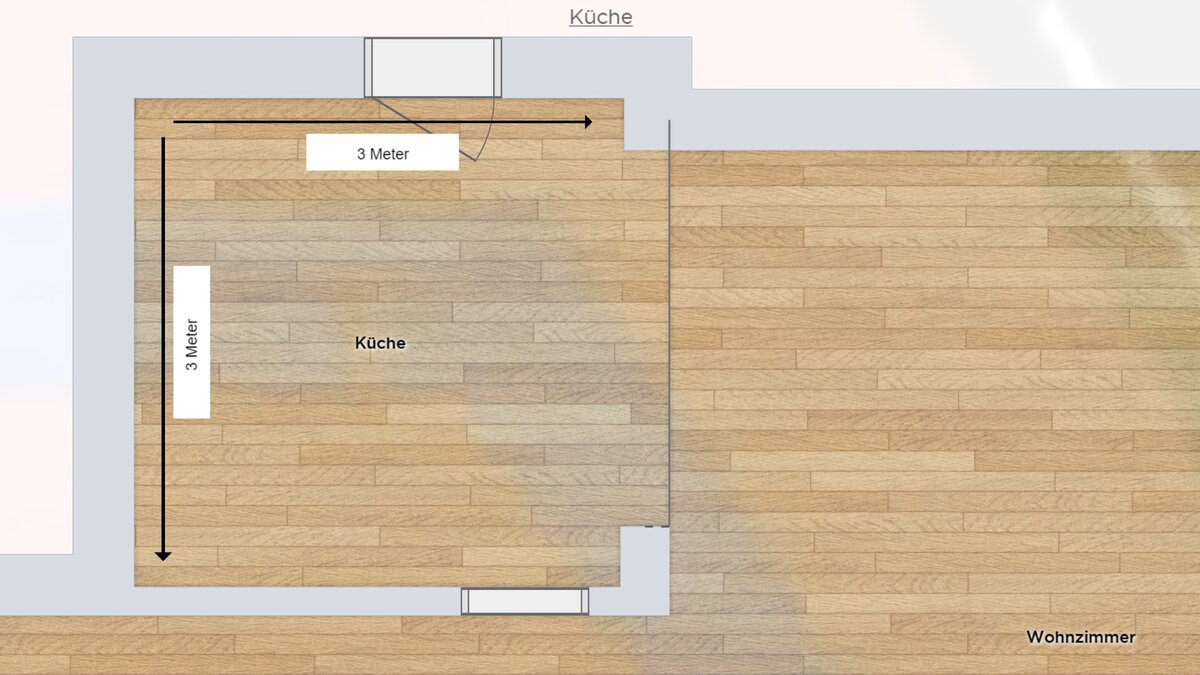

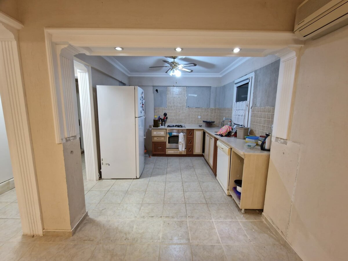

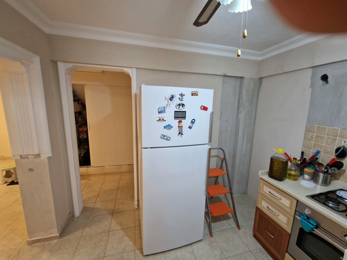

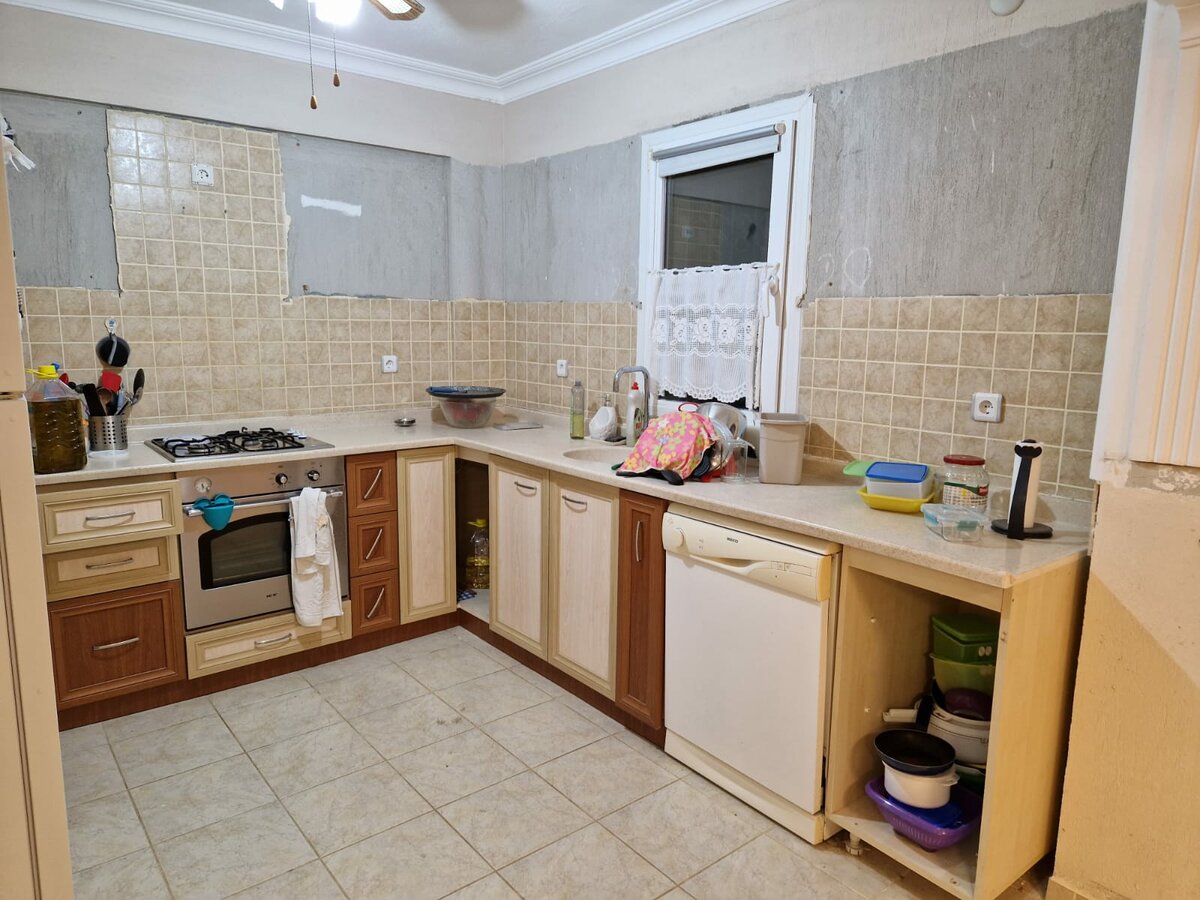

für unser Ferienhaus in der Türkei planen wir eine neue Küche. So sieht die Küche aktuell aus. Wir haben schon begonnen diese abzureißen. Zum Wohnzimmer hin, zwischen den Säulen, war vorher ein Tresen. Die Abdrücke an der Wand sind noch ersichtlich:

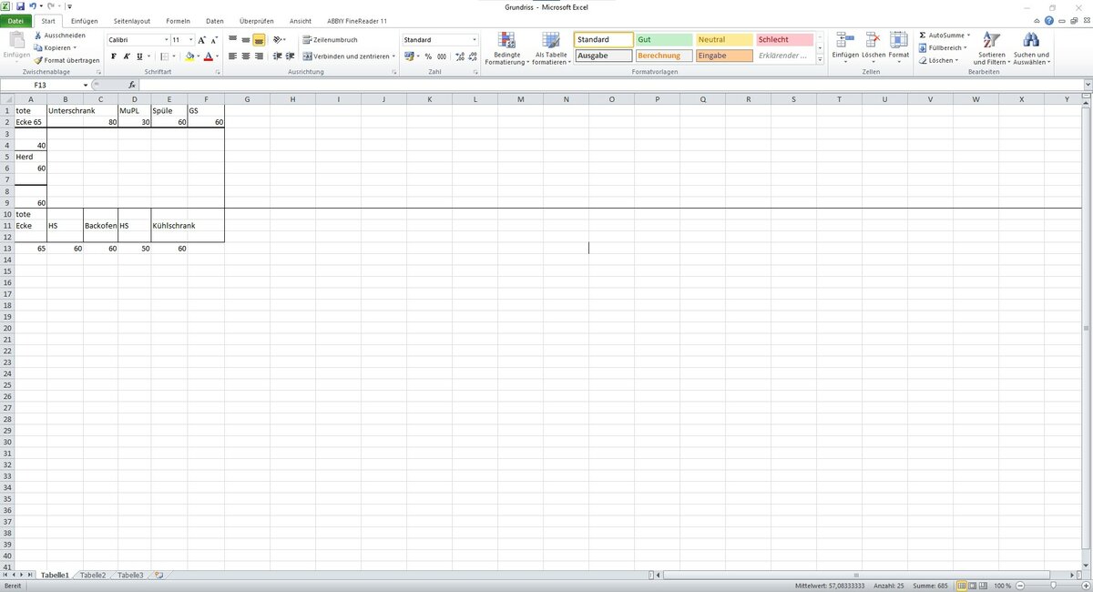

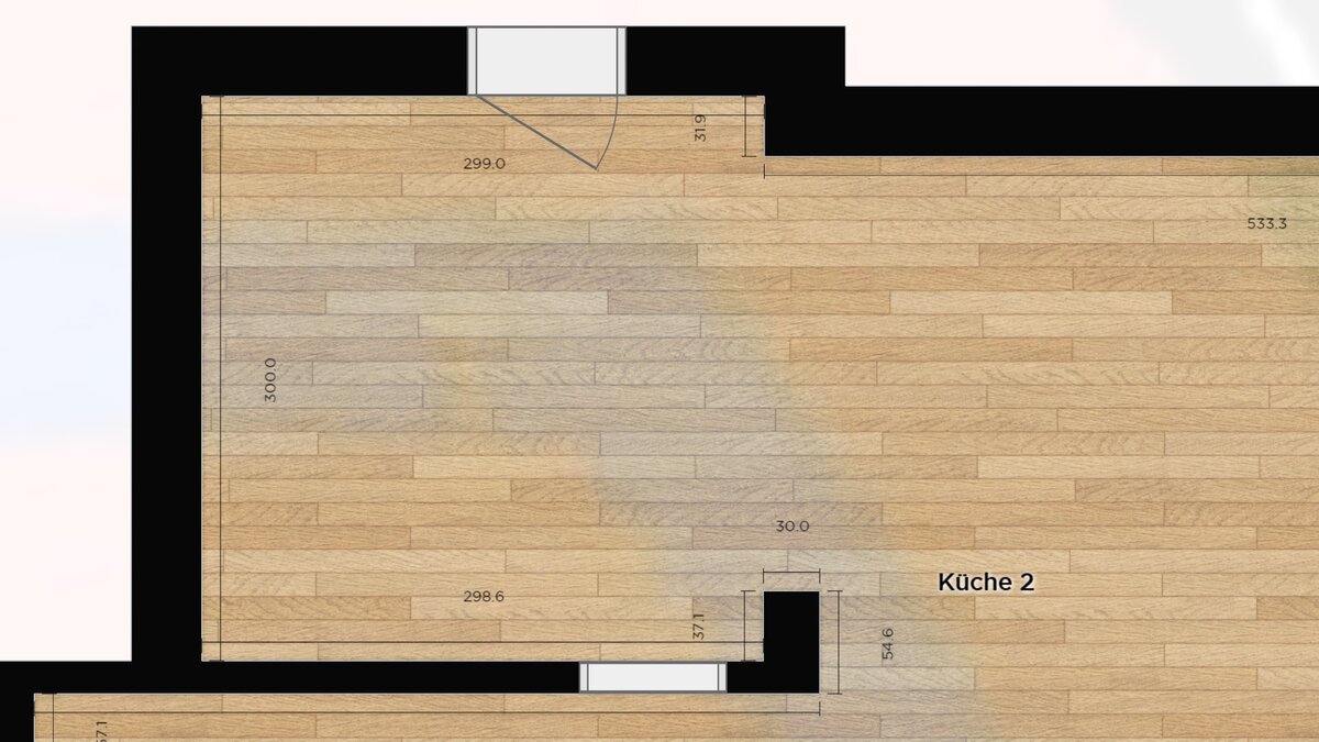

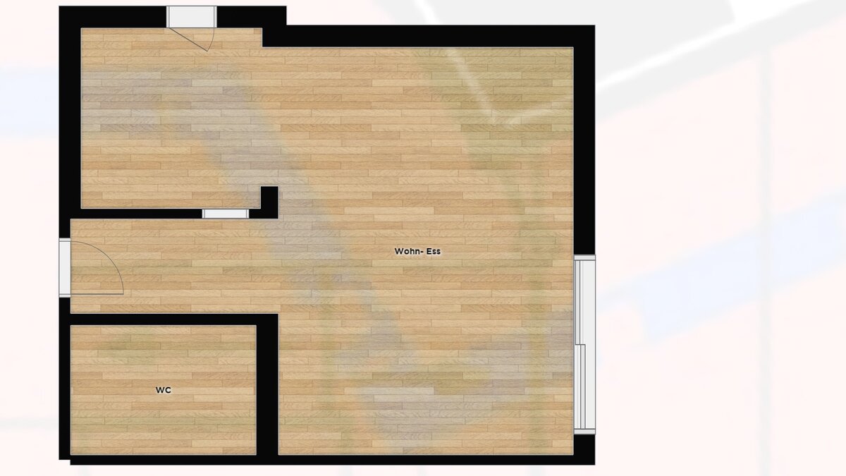

Und dies sind die genauen Maße:

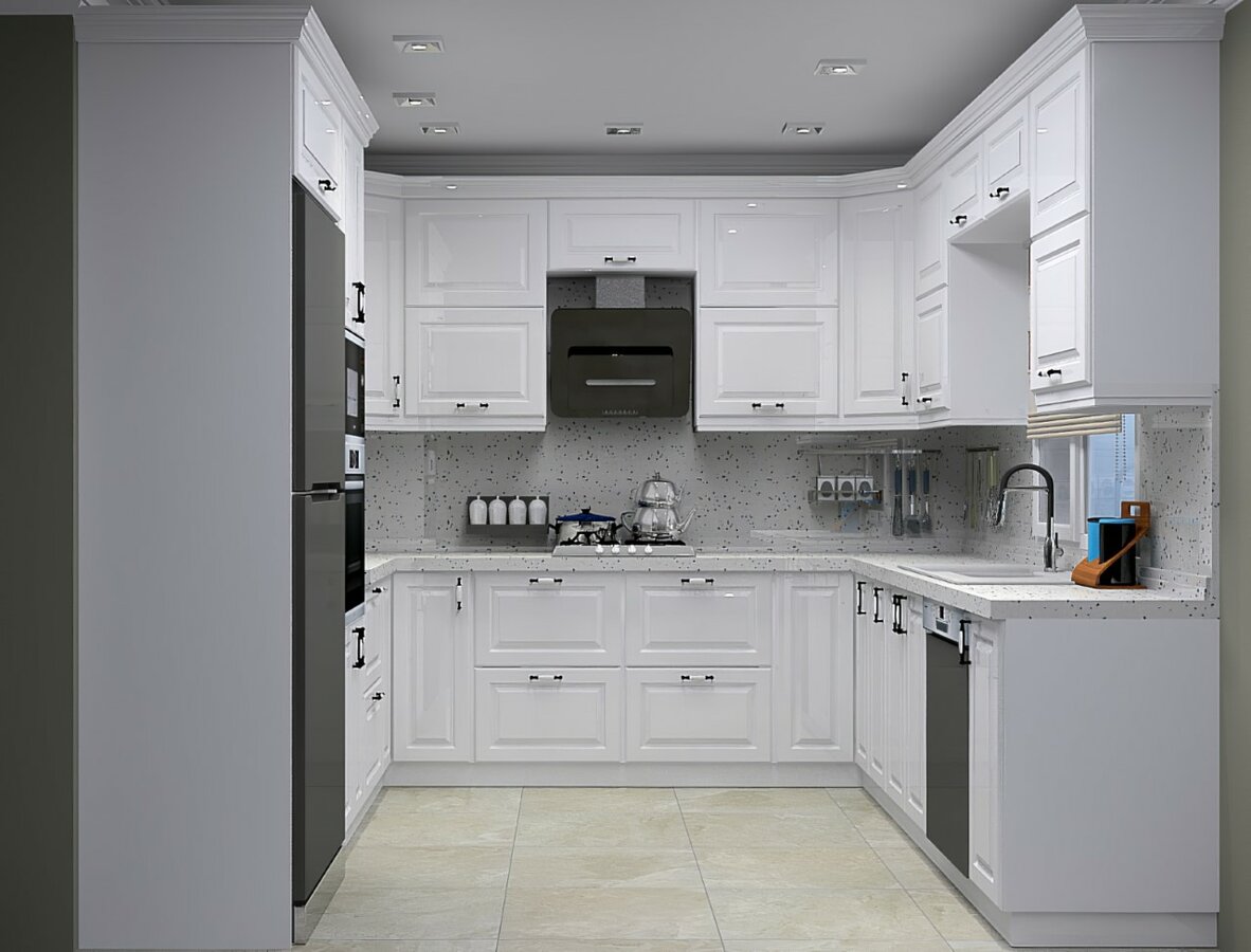

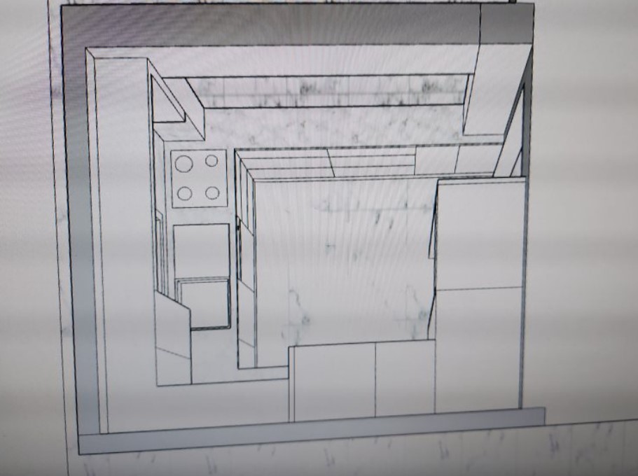

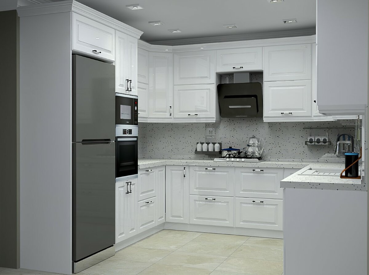

Und dies ist ein Vorschlag vom Küchenplaner, welcher uns ehrlich gesagt nicht Zusagt:
Die Position des Herds scheint hier ungünstig zu sein. Außerdem stellt sich für uns die Frage, ob wir die Wand (Planrechts vom Küchenplaner) überhaupt ebenfalls mit Schränken versehen sollen. Vorher war da nichts bzw. der Kühlschrank war Planunten in der rechten Ecke.
