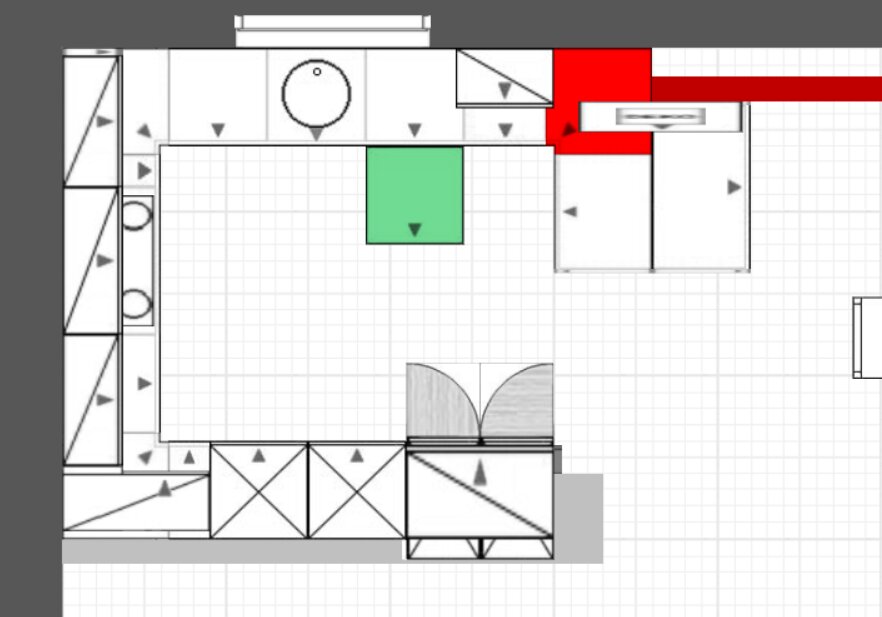

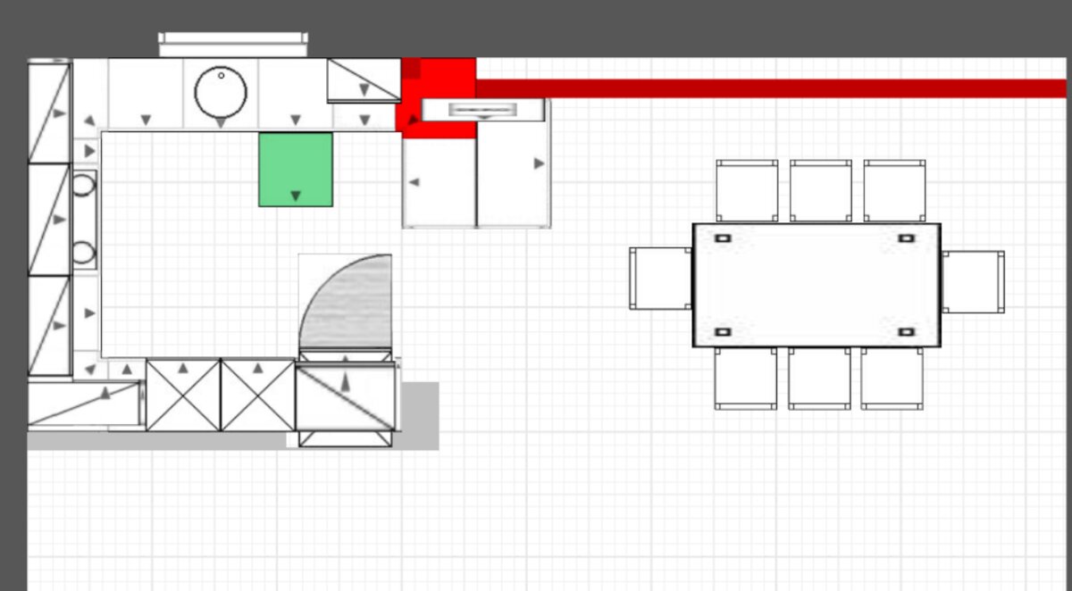

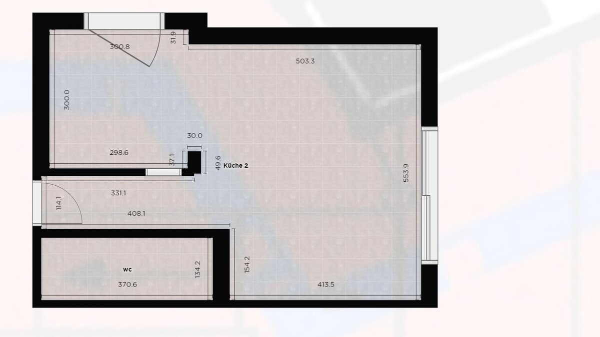

Ich habe meinen Papa nochmal messen lassen, es sind 2,07 Meter bis zur Tür. Die Türöffnung ist 80cm breit.das weiß ich, ich möchte aber das Maß bis zur Tür.
Auch würde ein Etagenplan helfen ...

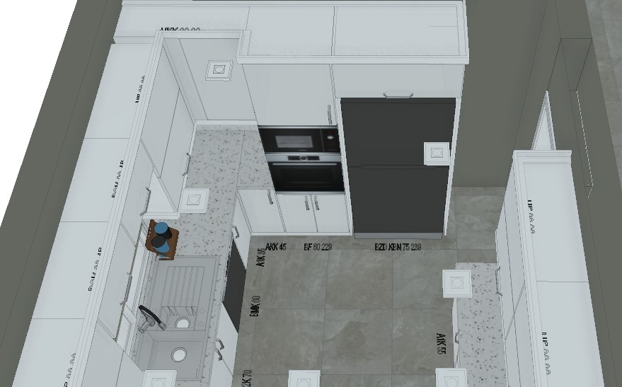

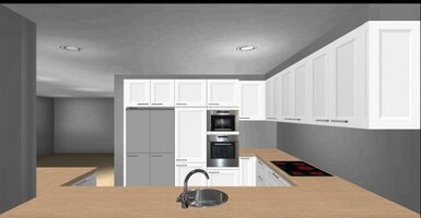

Das war ein versehen. Es geht um den alleinstehenden Kühlschrank der integriert werden soll. Der KS hat die Maße: 80x75x196was verwirrt, du hast einmal Solo KS getickt und anschließend einen Einbau KS mit diesen Maßen.80cm tief kann ich mir beim besten Willen nicht vorstellen. Der auf dem Bild hat diese Maße und den wollt ihr behalten? Dein Papa soll den KS nochmal messen, TxBxH

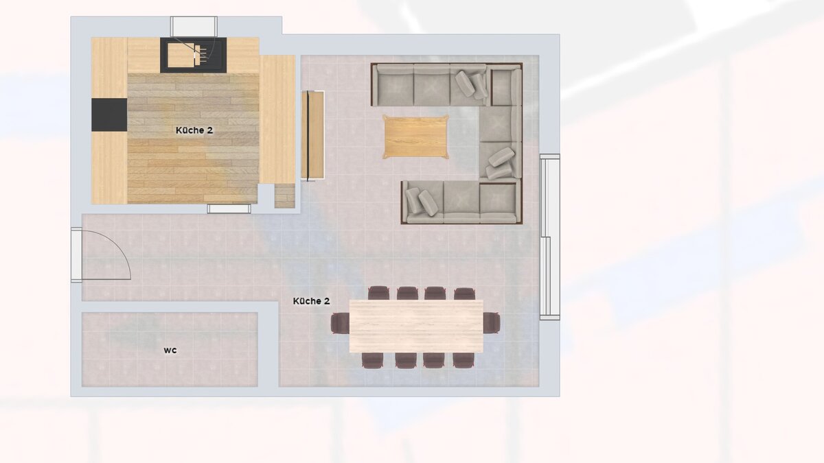

Möchtest ihr kein breiteres Kochfeld?
Ach so, die Wand bis zum Türrahmen messen, falls der bleiben soll.
Der muss statisch leider bleiben.Muss der Wandstümmel zwischen Türöffnung und Wohnbereich stehenbleiben (wg. Statik, z.B.) oder kann er weg? Wo führt die Tür hin?

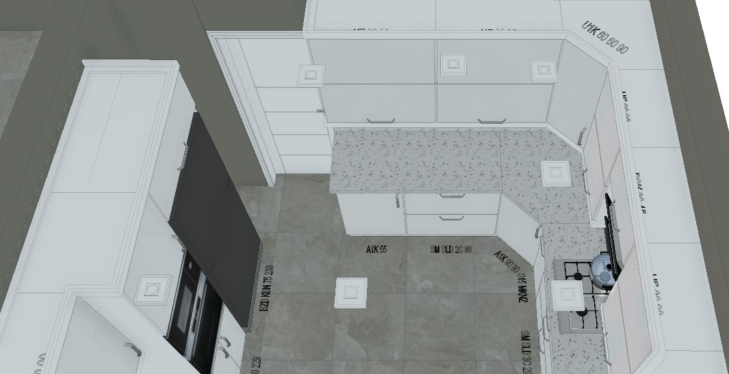

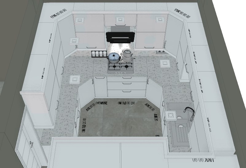

Meine Mutter hat viele Töpfe und Pfannen. Die Idee war, diese in die tieferen Ecklösungen zu packen.. Bin aber bei dir, modern sieht es nicht aus.Ich würde die ganzen abgeschrägten Ecklösungen weglassen, das ist schlecht erreichbarer Stauraum, nimmt Bewegungsfreiheit, sieht sehr altmodisch aus.

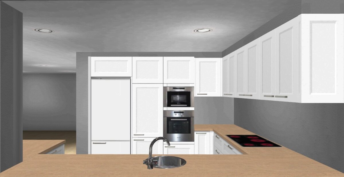

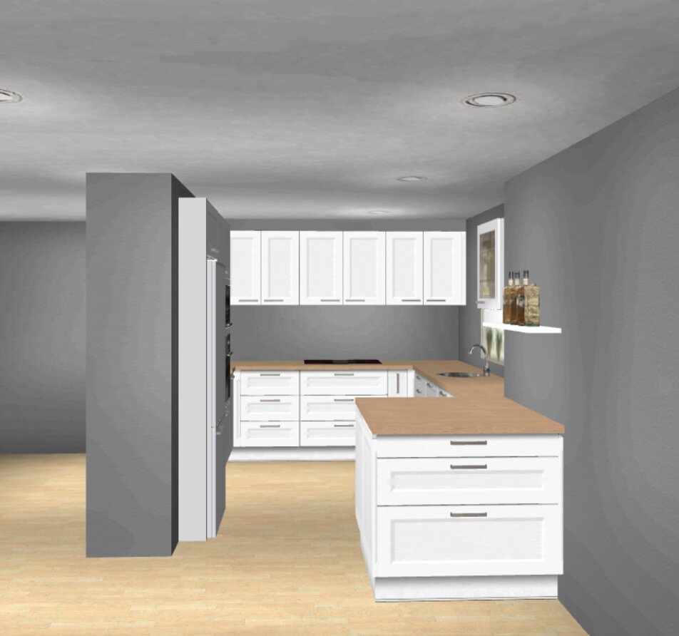

Wir kommen jedoch nicht drum rum, die Wand Richtung WZ zuzumachen. Dadurch wird die Küche sehr dunkel; du hast Recht. Es besteht jedoch die Möglichkeit, das vorhandene Fenster größer zu machen.zumindest ich weiß nicht, was du von uns erwartest. In Deutschland oder bei mir in Australien plant man Küchen nicht mehr so wie in #29.
Die Küche wäre dunkel, der Durchgang IN die Küche wahrscheinlich zu schmal, man ist am Geschehen nicht mehr beteiligt. Der Backofen soll 80cm breit werden? Wie sollen
1 Eck, 45er US, 80er HS und 75er KS an der Stelle passen?
Ok, vielen Dank. Du bestätigst unser Gefühl mit den Eckschränken und dass das Ganze zu vollgepackt ist..Und wenn mehrere in der Küche arbeiten wird es wirklich eng,weil ständig irgendetwas durch die Türen blockiert ist oder die Türen wg der Nachbarauszüge nicht zu öffnen sind.
Wenn es unbedingt Drehschränke sein sollen,dann bitte nicht die schrägen.
So was war hier doch schon mal geplant.
Der einzige Vorteil von den Diagonalschhränken sind die kürzeren Steinplatten,deshalb wurden die vor 22 Jahren gern von der Firma Astroh geplant.
Diese Küchen werden jetzt oft ersetzt und rate mal,was da definitiv nicht mehr reinkommt.
