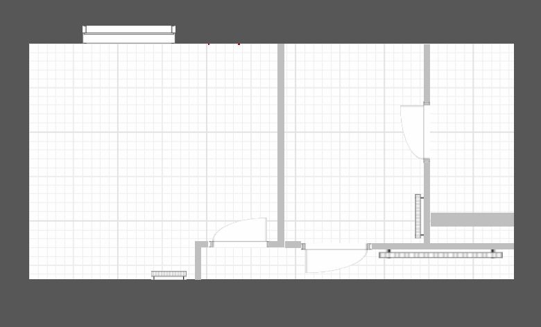

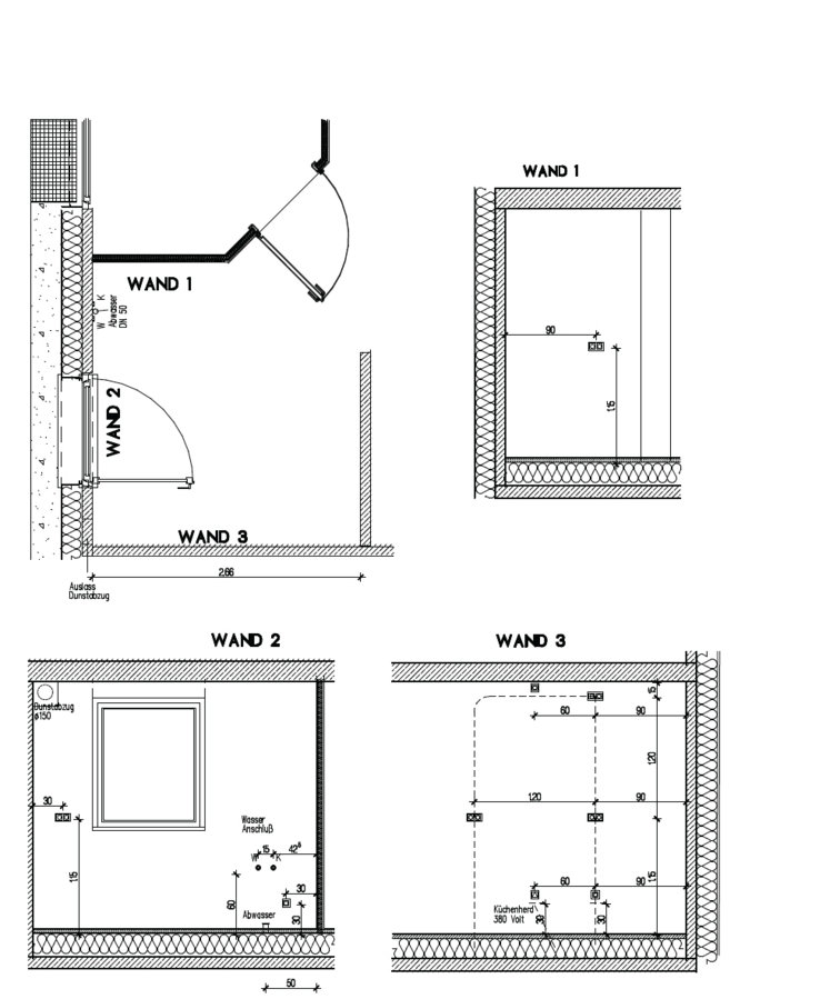

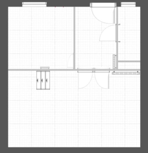

ich bin neu hier und gehe aktuell die Planung meiner neue Küche an. Ich habe hier im Forum schon einige Beiträge gelesen (z.B. tote Ecken).

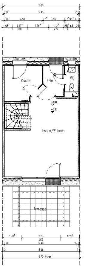

Ich habe euch den Grundriss und die Positionen der Elektro- und Wasserinstallationen angehängt. Im Alno Planer habe ich den Grundriss vorbereitet. Beim Küchenplanen bin ich dann aber dann am Vorwissen gescheitert ;-) (Küchen planen gehört wohl nicht zu meinen Stärken).
Sollte noch etwas fehlen bitte sagt Bescheid dann reiche ich das nach.

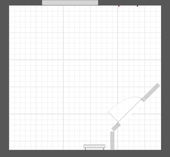

Schöne Thread-Eröffnung, mit fast allem was wir benötigen. Den Alno -Grundriss lade ich dir einmal hoch. Bitte zukünftig mit dem Snippingtool unter Windows selbst erstellen. dmxtech_Grundriss.JPG Die roten Punkte symbolisieren den Wasseranschluss.

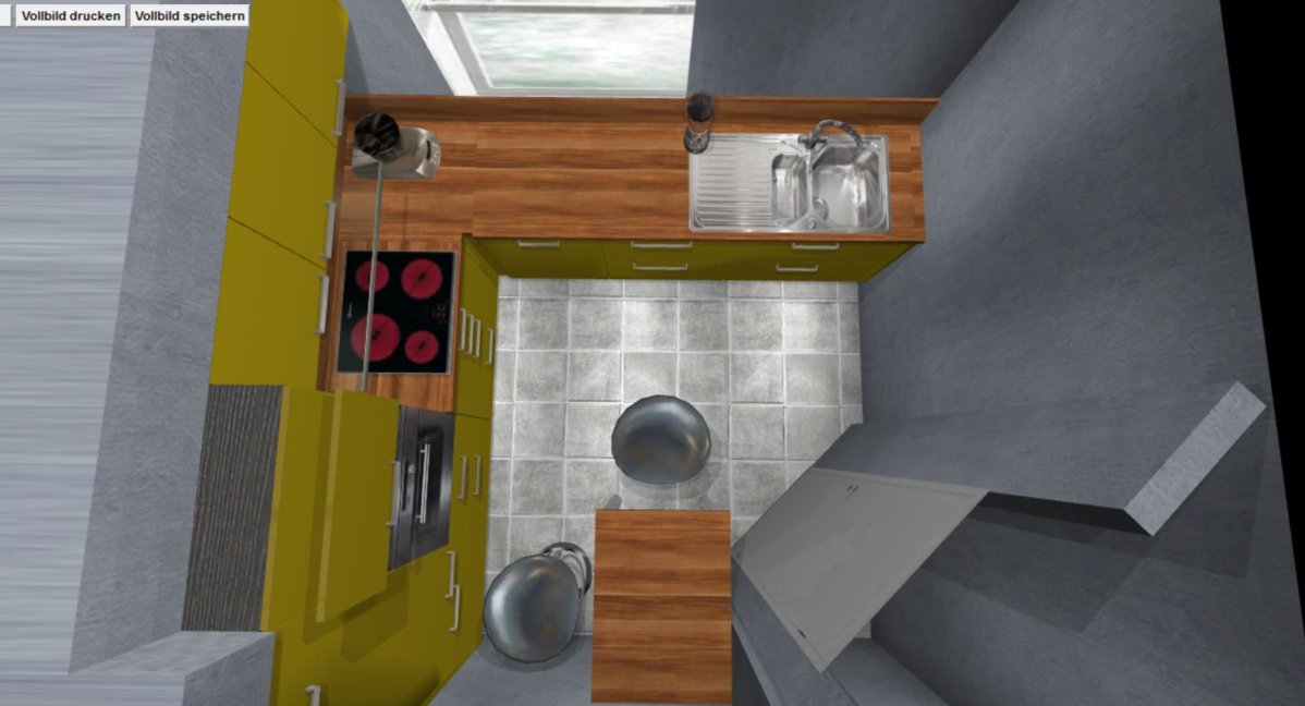

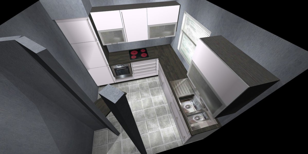

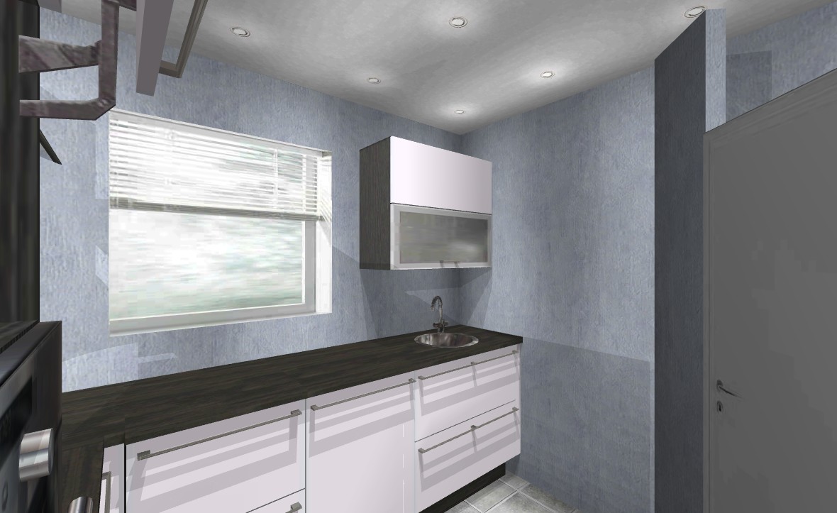

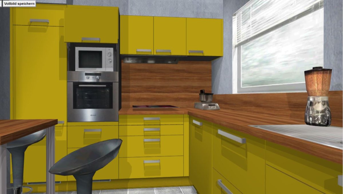

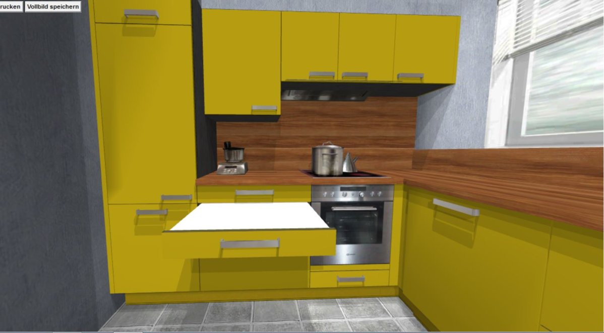

Ich habe einmal geschubst. Vorab, für einen Sitzplatz ist deine Küche eigentlich zu klein. Um ihn verwirklichen zu können, habe ich den BO unter das Kochfeld eingeplant und stelle mir die Lösung so vor:
(Es ist ein Bild aus der Küchenplanung von Kerstins Eltern mit dem passenden Link)
diebs_2014bestellt3-jpg.170592
Fertig mit Bildern - Neue Küche für meine Eltern | Seite 4
Beginnend planrechts oben:
Blende
90er Spülenschrank (der Wasseranschluss ist wirklich ;D an dieser Stelle) - mit OS, allerdings nur, wenn unbedingt erforderlich
60er MUPL .- untendrunter evtl. Schwerlastauszug für Getränkekiste
GSM - leider mitten im Laufweg
tote Ecke
Oberschränke mit Lüfterbaustein oder Unterbauhaube - oben eingekoffert, wegen der Abluftführung
planlinks, ab toter Ecke
60 Herd -BO mit integrierter Mikrowelle
80er Auszug mit Sitzplätzen - Stühle bei Nicht-Bedarf an die panrechte Wand hängen
Kühlschrank
Blende
Diese Seite muss genau ausgemessen werden, da es sehr knapp wird.

Danke :rose:, ich war wohl müde.
Ich bin am überlegen, ob es möglich wäre, einen kleinen Tisch oder Arbeitsfläche über der Heizung zu montieren. Wäre aber auch sehr knapp und die Tür würde einen Stopper benötigen. Kann hier auf dem Compi nicht planen.
Hallo Mela,
danke für deine Planung ich finde diese schon sehr gelungen.
Die Idee mit der Arbeitsfläche über der Heizung hatte ich auch schon.
Habe mich gerade schlau gemacht welche Größe man so pro Person rechnet. Bei einem Tisch sind es ja ca. 60x40cm.
Leider fehlt mir auch gerade die Info wie Hoch die Oberkante der Heizung ist.
Welchen Hintergrund hat es dass die GSM nicht mit dem 60er MUPL getauscht ist? Von den Wasser Anschlüssen dürfte das ja geschickter sein oder?
Der Wasseranschluss der GSM dürfte kein Problem darstellen, da die Schläuche durch den Sockel geführt werden und ausreichend lang sind.
Ich vergaß noch zue erwähnen, dass ich zwar einen 90er Spülenschrank, aber eine kleinere Spüle gewählt habe, damit du planrechts Ellenbogenfreiheit hast. Außerdem würde ich eine Spüle ohne Abtropfe empfehlen. Ich habe keine mehr und vermisse sie nicht.
Ich habe die Kombination Spüle - MUPL - GSM gewählt, dass du beim Einräumen der GSM sowohl an dem MUPL und die Spüle kommen kannst.
Edit: Es wäre aber kein Problem Spüle - GSM - MUPL zu realisieren. Wichtig ist der Verzicht auf die Abtropfe.

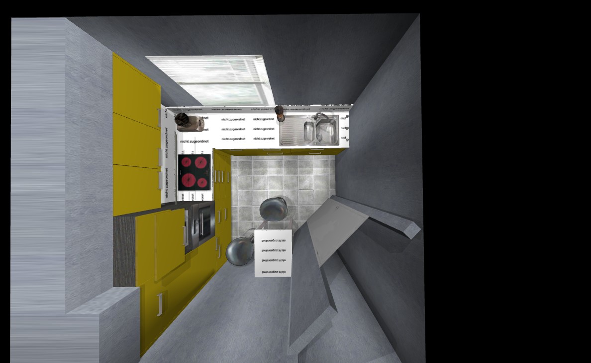

Ich habe einmal meinen Vorschlag aus #5 visualisiert. Überzeugt bin ich davon nicht. Der Stuhl stellt den Zugang zum Kühlschrank zu und durch den hochgebauten BO hast du planlinks nur ca. 15 cm Platz, wenn das Kochfeld etwas versetzt eingebaut wird.

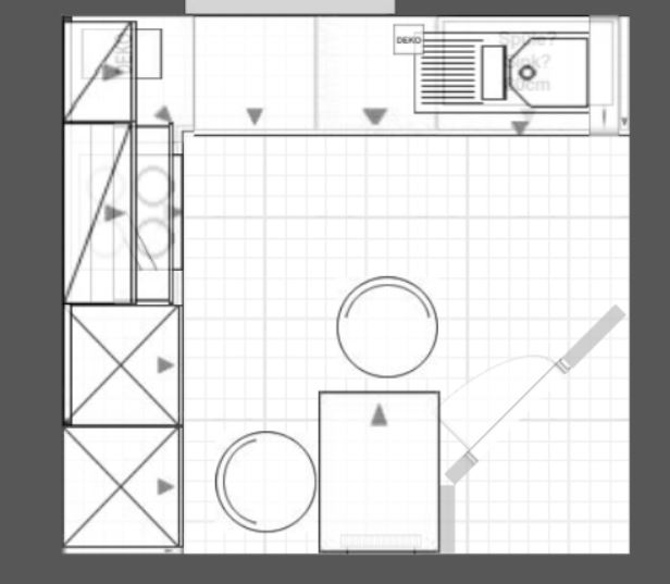

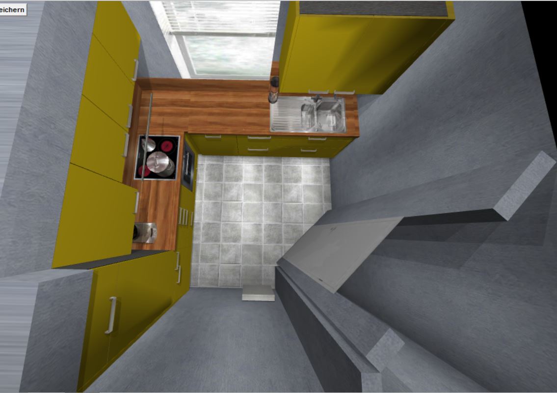

So ich habe mal den Hammer ausgepackt ;-)
Ich denke es würde Sinn machen die Türe in der Leichtbauwand zu versetzen (der Aufwand sollte es wert sein).
Den Tisch habe ich auch um 10cm verkürzt.

Könntest du Bilder deiner Planung einstellen? Auf diesem Compi kann ich nicht planen und bin neugierig.
Wenn es nur Leichtbauwände sind, würde ich die Ecken vollkommen entfernen und begradigen. Es käme der Küche und der Diele zu Gute und du hättest auch beim Ess-Wohnzimmer keinen großen Raumverlust.
Habe nun noch eine Draufsicht erstellt (den Backofen Hochgestellt bitte ignorieren).
Ich kann die Ecken leider nicht komplett begradigen da sonst das ganze mit der Dielen Türe nicht passt. Auf eine Bauliche Trennung von Diele/Küche/Wohnzimmer möchte ich eigentlich nicht verzichten.

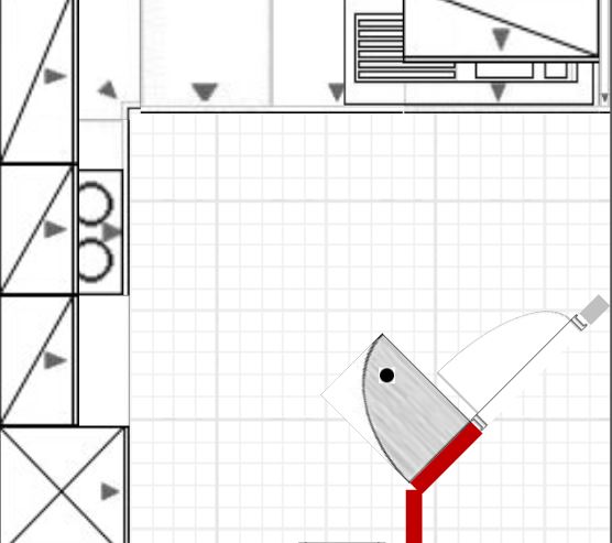

Großartig anders kann man die Küche ja nicht stellen. Ich würde die Tischplatte ca. 40 cm länger bestellen, dann kann der Monteur ihn noch Schräg stellen und ggflls. noch ein Stück an die schräge Wand anpassen.
Eventuell eine " Saloontür" einbauen, dann stört sie auch nicht mehr.

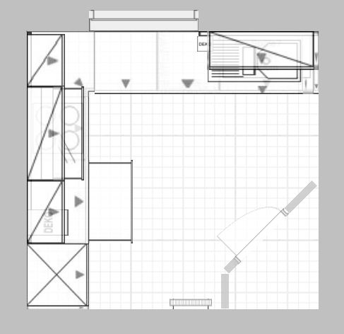

Ich habe einmal versucht meine Vorstellung im Alno darzustellen.
Den Anschlag der WC-Tür habe ich gewechselt, damit die Tür nicht mit der Haustür kollidiert.

Mal als Idee für mehr APL.
Wenn die Tür versetzt werden kann, könnte man den Tisch noch an die Schräge Wand setzen.dmxtech1.JPG dmxtech2.JPG
so ich habe jetzt die Ständerwände so angepasst das die Schrägen raus sind und den Anschlag der Küchentüre verändert.
Wie würden Ideen für den veränderten Grundriss aussehen?
