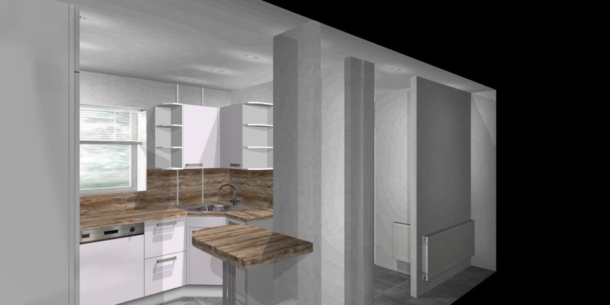

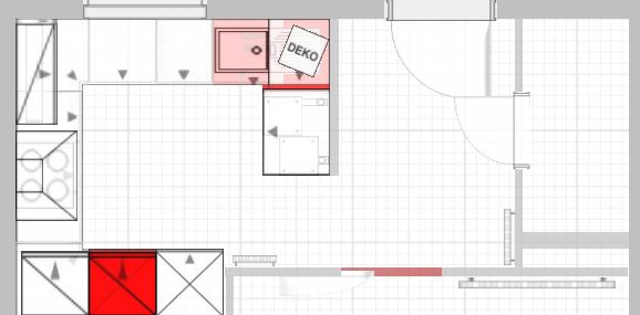

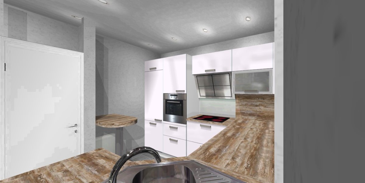

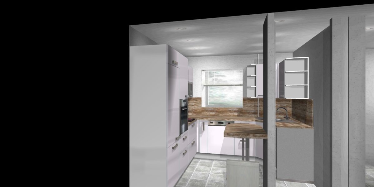

So könnte man viel Platz erzeugen. 80er Kopffreihaube, dann kann der Schrank drüber noch ca. 60cm genutzt werden.
Die Regale zur Abrundung der Ecke, damit man nicht auf einen Klotz schaut.
LG Marcel

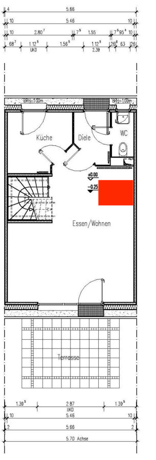

Betrittst du durch das Ess-Wohnzimmer die Wohnung? Wenn du mit deinen Einkäufen nach Hause kommstz, musst du zuerst durch das Wohnzimmer um in die Küche zu gelangen.
Wo soll denn der Esstisch stehen? Wenn du die Küchentür planunten machst, läufst du auf die Treppe zu.
Der Esstisch ist auf dem Angehängten Plan rot eingezeichnet (so Pi x Daumen).
Wie wichtig ist denn dieser Tisch? Vernünftig sitzen, vernünftige passende Tischgröße zum Essen und dann noch Massenstauraum, das wird doch recht eng. Der Esstisch ist doch quasi gleich nebenan.

Der Tisch (Bar) ist eigentlich der Tisch für Frühstück + Abendessen. Bei warmen essen geht es dann an den Esstisch. Ich sehe es in der aktuellen Küche das ich selten am Esstisch bin.

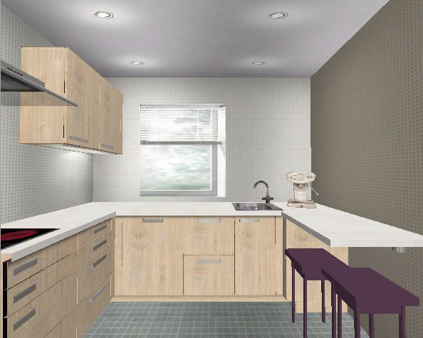

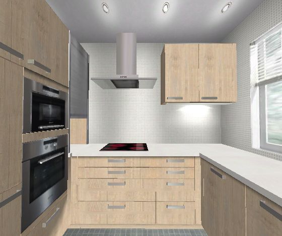

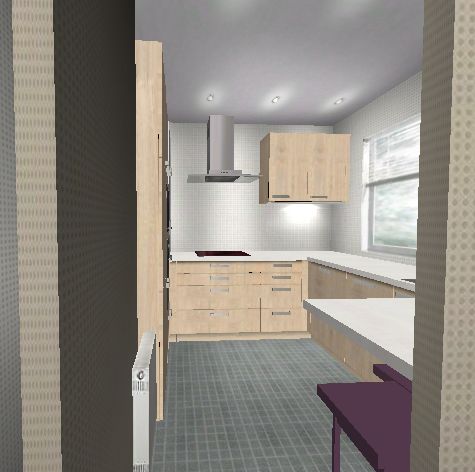

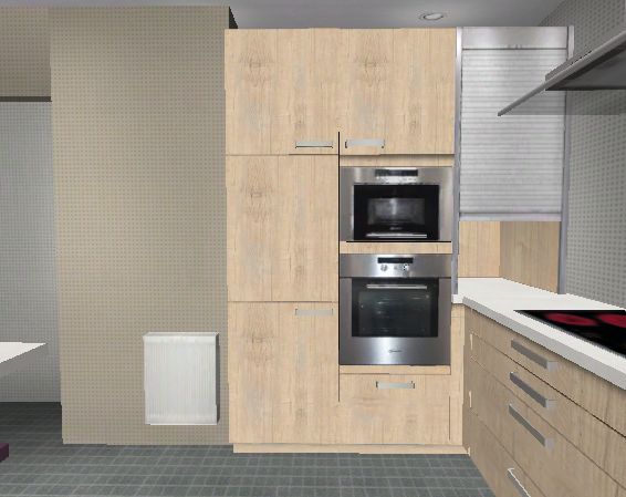

Dann jetzt mal von der Hochschränken einmal rum:
  • Kühlschrankhochschrank
  • Backofen /Mikrowelle
  • tote Ecke mit Aufsatzschrank .. könnte auch freibleiben

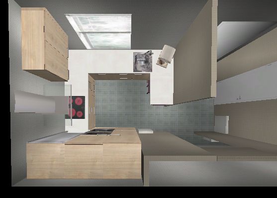

  • 90er Auszugsunterschrank, Kochfeld da eher rechtsbündig, vorzugsweise Raster 1-1-2-2, Kochbesteck, Besteck, Küchenhelfer, Töpfe, Pfannen und evtl. Teller, Schüsseln etc. Siehe hierzu auch 6 Raster - was heißt das?
  • 45er Auszugsunterschrank, Raster 1-1-2-2 .. Gewürze etc. typische Kochvorräte
  • Tote Ecke .. hierüber noch ein 90er Hängeschrank, insbesondere Gläser, Tassen, Tupperware
  • 60er GSP
  • 50er MUPL, oben Müll, unten normaler Stauraum
  • 105er Spüleneckschrank, alternativ 100er Spülenschrank mit 2 Türen. Hier könnte ich mir die Getränkekisten vorstellen. Die eine Ecke ist halt etwas schlechter zu erreichen.
  • Tischfläche um die Ecke dann ca. 75 x 60 cm. 2 Hocker dazu, die bei Nichtgebrauch vollständig unter der Tischfläche verschwinden können. Vorteil .. keiner blockiert irgendwelche Schränke, insbesondere nicht den Spülenschrank und man hat beim Sitzen Platz nach hinten und rundum.dmxtech_20150205_kb1_Grundris.jpg dmxtech_20150205_kb1_Ansicht5.jpg dmxtech_20150205_kb1_Ansicht4.jpg dmxtech_20150205_kb1_Ansicht3.jpg dmxtech_20150205_kb1_Ansicht2.jpg dmxtech_20150205_kb1_Ansicht1.jpg
