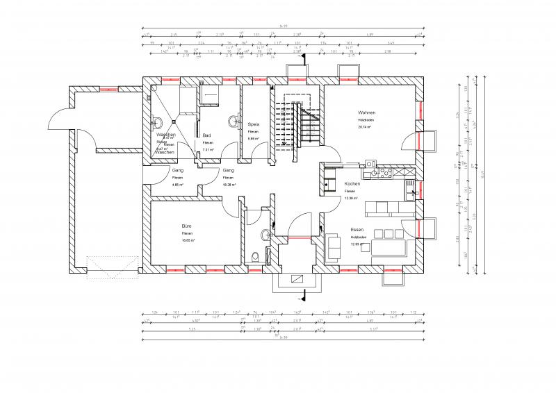

brauche weitere Ideen für unsere Küche in unserem neu gebauten Haus.
Unsere erste Küche!
Habe den Grundriss des EG angefügt.
Das Haus ist im Landhausstil geplant, das sollte sich auch in der Küche wiederspiegeln: rustikal, gemütlich!
Gruß
Lengdeuer

So haben wir geplant und sind auf den Entwurf im Anhang gekommen.
Das wurde nach diesem Plan gebaut.
Nun nach dem das Haus fertig ist schein uns der zur Verfügung stehende Platz doch etwas knapp zu sein.
Deshalb mein anliegen hier, gibt es vielleicht Vorschläge wie man den Platz etwas anders ausnutzen könnte?
Zu der Frage: In der Regel wird meine Freundin kochen.
Ich hänge nochmal den Plan als PDF und den Ausschnitt der Küche an.
Anhang anzeigen 111004 Plan Küche EG Ausschnitt.pdf101128 Bild Küche Bild 2.jpgAnhang anzeigen 111004 Plan Küche EG.pdf

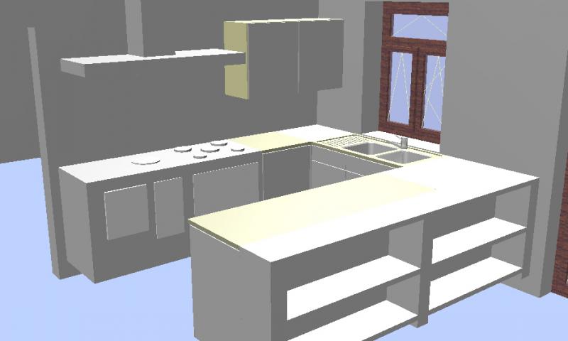

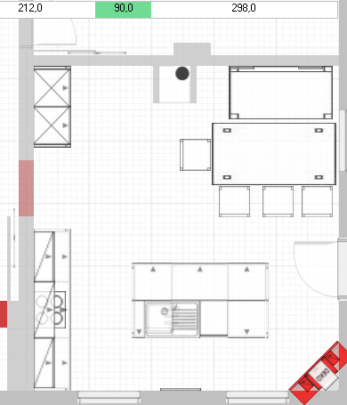

AW: Ideen für Küche im Neubau

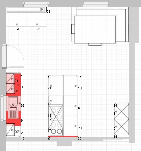

kleine Stellprobe ohne Ecken
  • Leng.KPL
  • Leng.POS
... und wofür soll das Sofa genutzt werden? Warum wünscht ihr euch ein Sofa in der Essküche?
Seit ihr sicher, dass ihr den Durchgang ins Whz wirklich benötigt? Sooo weit ist es durch den Flur ja auch nicht ;-)
Der Raum ist zwar gross aber die vielen Wandöffnungen machen es schwierig. Besonders viel Stauraum werdet ihr da nicht haben.. kommt ihr mit sowenig aus?
Elkes Ansatz finde ich ja schon ganz gut. So ist die Terrassentür wesentlich besser zugänglich.
Könntet ihr euch auch eine Schiebetür zum Flur vorstellen?

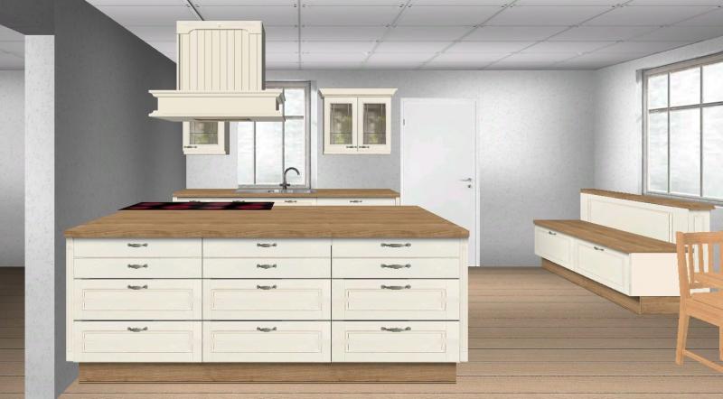

Sofa ... muss doch nicht extra stehen. Ich habe auch ein Sofa an meinem Essplatz .. ein Ostfriesensofa.
Hier mal in der noch-Sofa-Position
und dann so, wie es in der neuen Wohnung immer sein wird, ein Sitzmöbel für den Tisch

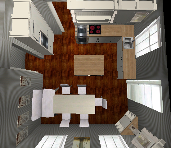

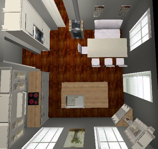

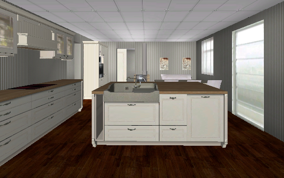

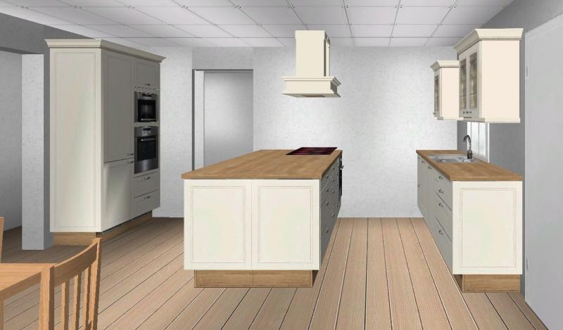

Hmm ... hat sich überschnitten, ich stelle es trotzdem mal rein.
Die Küche in der anderen Ecke des Raumes. Mit einer großen Arbeitsinsel incl. Spüle, einer Kochzeile und einem kleinen Eckschrank, z. B. für den KVA.
Knackpunkt hier .. die Nähe des Sofas und des Kopfsitzplatzes zum Kaminherd.
Vermutlich wg. Wasser eh nicht durchführbar.
Was mir so besser gefallen würde ... großzügigere Sitzplätze, guter Zugang zur Terrassentür, die allerdings in meiner Variante auch besser andersherum angeschlagen wäre. Großzügige durchgängige Arbeitsfläche und genug Stauraum für alles.
Ich würde in dem Raum auf jeden Fall einen durchgehenden einheitlichen Boden wählen.
Entwurf sieht auch ziemlich gut aus!
Nur, dass der Holzofen als Kochherd gedacht war z.B.: Pertinger Ökoalpin 100 Bausatzherd. Also müsste dieser auch neben dem E-Herd sein!

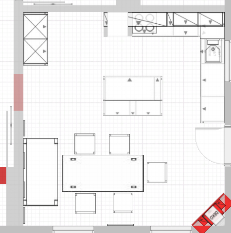

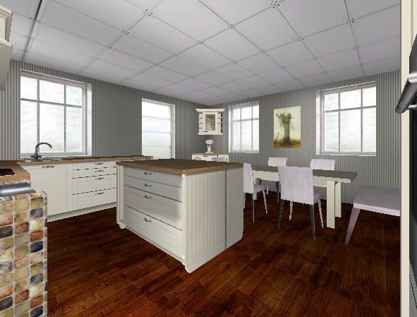

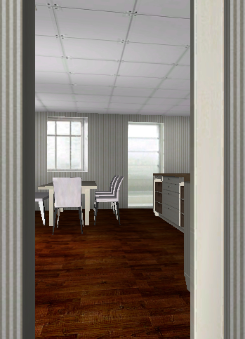

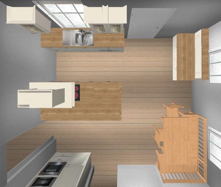

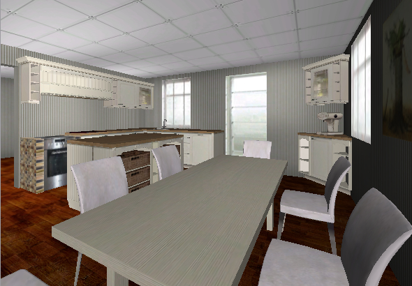

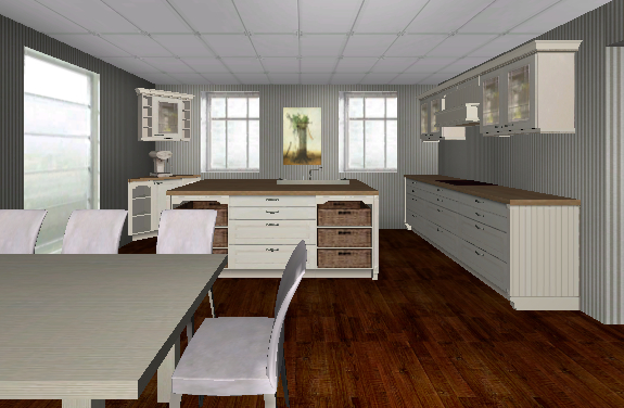

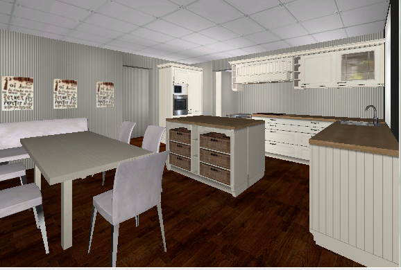

Man muss ja erstmal ein Gefühl für den Raum bekommen ... leider steht ja im Grunde auch schon alles fest. Vier Fenster und 2 Türen sind auch nicht gerade wenig für so einen Raum ;-). Fast quadratische Räume sind meist schwieriger einzurichten, als eher rechteckige Räume.
Mir gefällt das U nicht. Das sieht irgendwie wie ein Raum im Raum aus. Und die Ecke unten rechts mit den 144 cm bis zum Fenster finde ich für eine Sitzecke auch sehr gedrängt.
Jetzt mal mit L und Arbeitsinsel.
Planoberhalb und planunterhalb des Tisches jetzt jeweils knapp 90 cm. Das reicht gerade so fürs bequeme Sitzen auf Stühlen. Stühle finde ich auch flexibler ;-)
Dafür kommt man jetzt von der Küchenecke auch mal direkt zur Terrassentür.
GSP am Ende der Zeile, dann kann man bequem in eine Richtung ausräumen.
Auf der Küchenseite der Insel ein 120er Unterschrank und ein offenes Element z. B. für Handtücher oder zum senkrechten Einstellen gerade nicht benötigter Backbleche oder Schneidbretter.
Das gefällt mir auch schon viel besser, als die Ausgangsplanung ... Deine V1 hat mir noch besser gefallen .. schade - aber immerhin hat man es mal gesehen :foehn:
Super Lösung gefällt uns sehr gut!:cool:
Wir würden zwar den GSP direkt neben das Spülbecken setzen.
Ansonsten ist die Einteilung echt toll, was eine kleine Änderung im Plan für eine riesen Auswirkung hat.:2daumenhoch:
Danke!
Gruß
Lengdeuer
Das ist aber genau eigentlich kontraproduktiv ... du mußt dann beim Ausräumen immer um die Klappe herum, um das Geschirr in dem 90er Unterschrank zu verstauen.
Optisch sieht es auch noch besser aus, wenn der GSP außen ist:
60772d1317934862-ideen-fuer-kueche-im-neubau-kf_lengdeuer_20111006_kb_var2_ansicht1.jpg
Jetzt ist es
60er Ganzfront Spüle
90er Auszugsunterschrank
60er Ganzfront GSP
Manch einer würde etwas für diese Symmetrie geben :cool:
