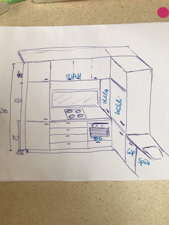

Vielleicht könnte man auch Ullaschrank planrechts in der Ecke und 60 cm Tiefe OSs wie von @Sommerfrucht in #69 vorgeschlagen kombinieren. Also Ullaschrank zwischen APL und OSs.
Müsste man mal simulieren... (bin ohne Rechner/ Küchenplaner im Urlaub)
So in etwa:
RotesFeuerwehrauto
32
Ich habe mir unter dem Link Deckenhaube die Beispiele angesehen und mir gefällt das ausgesprochen gut. Vorher konnte ich ehrlich gesagt nicht so viel damit anfangen. Jetzt macht auch die Zeichnung von @Omas Garten für mich Sinn. Und genauso würde ich es machen, zumindest auf die Haube bezogen, oben die Deckenhaube hinter einer 40er Blende versteckt, möglicherweise so konstruiert wie in dem IKEA Beispiel in der Deckenhauben Erklärung, so dass ggf oben noch ein wenig Platz ist für Dinge die man nicht unbedingt jeden Tag braucht. in 40cm Höhe sollte sich ja auch eine Abzugshaube mit Umluftfkt. unterbringen lassen.

mit der Stauraumplanung ist das so eine Sache, ich habe den Eindruck, dass es in deinem Vorschlag @Omas Garten weniger Platz gibt, als in dem bisher hier propagierten Vorschlag. In deinem Fall komme ich nicht ohne Hängeschränke aus, und mit denen wird es schon knapp. Vor allem reicht bei deinem Vorschlag die Insel noch weiter als der Pfosten in den Raum rein, selbst wenn ich mindertiefe US nehme(nicht falsch verstehen, ich bin total dankbar für deine Hilfe!). Das waren die Punkte, die mich bei meiner Ursprungsplanung gestört hatten, weswegen ich mich hier überhaupt angemeldet habe. Ich hänge noch einmal ein aktualisiertes Bild hier an. Unabhängig davon ob Backofen links oder rechts und ob Bastellösung mit der Spülmaschine oder nicht, gefällt mir folgendes bisher am besten. Nein, ich habe keine Angst, wenn mich die Spülmaschine einsperrt :-) Gleichtiefe Oberschränke kann ich leider nicht simulieren. Die würden dann die Deckenhaube beherbergen. und man könnte die freie Wandfläche etwas farblich absetzen...
Gibt es andere Aspekte, die ich übersehe, die gegen diese Lösung sprechen?

Aber da hast du in der Insel doch dann keinen MUPL und musst um den GSP herum tanzen.
Dann eher ähnlich #4:
Planoben links nach rechts:
Blende-HS Kühli-80 US mit 60er KF rechtsbündig-60 US mit BO-HS mit GSP und MW-Blende. Insel planoben rechts nach links: Blende-60Spüle-40MUPL-80Auszüge.
Insel planunten mindertiefe USs.
Es ist halt total praktisch, wenn du unter der Hauptarbeitsfläche Auszüge, Schubladen und MUPL hast. Besser, als GSP unter der Arbeitsfläche in der Insel. Deshalb der GSP gegenüber der Spüle (nicht günstig, aber praktikabel) und der BO untergebaut.
Oder mit GSP in der Insel:
Planoben Blende-60HS mit BO-80Auszüge mit KF-60Auszüge-60 HS Kühli
Blende (Wasseranschluss)-60GSP-40Spüle-40MUPL mit 40Schubladen als Samy-Schrank . Da hat du wenig Bastelei, auf dem GSP gute Stellfläche für z.B. Kaffeemaschine o.ä., allerdings nur 80cm Arbeitsfläche auf der Insel. Das könnte ein bisschen wenig sein...
Ob Kühli rechts oder links würde ich von der Tür abhängig machen: wenn Schiebetür möglich, Kühli links, sonst Kühli rechts.
