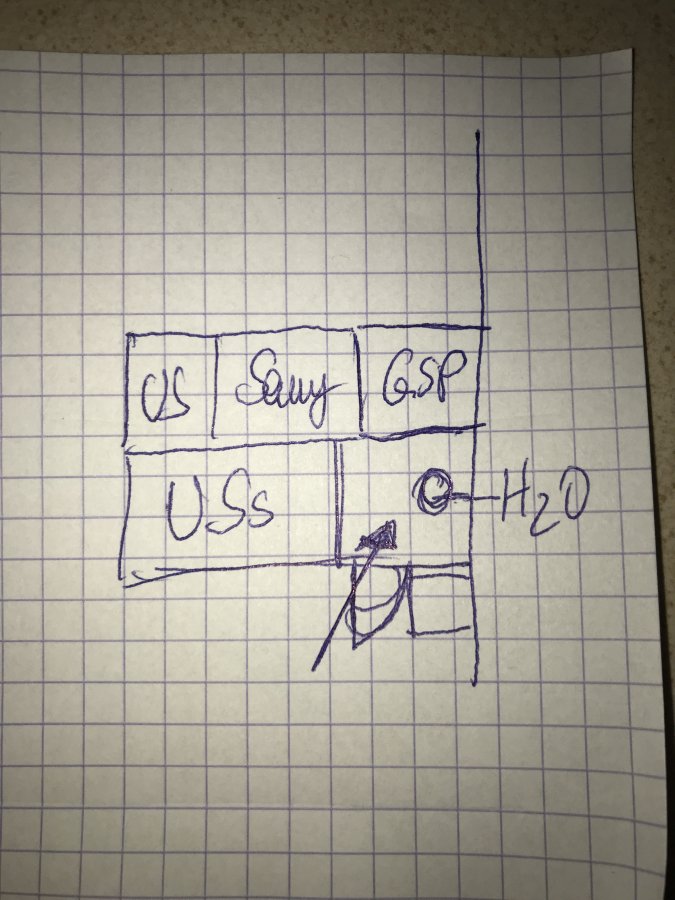

In einer Zeichnung in #1 steht was von 40cm. Es ist nur leider nicht ersichtlich, wie weit der Wasseranschluss tatsächlich vom Pfosten entfernt liegt. Du müsstest also auch die Breite ausmessen.
Wäre ja praktisch, wenn der Wasseranschluss hinter dem GSP läge und von der Insel-Rückseite erreichbar wäre.

Genau: Insel planoben rechts nach links: 10cm Blende (z.B. hochkant gestellte Schubladenfront )-60 GSP- Samy mit 40 Spüle oben links und MUPL oben rechts, darunter 2 20 hohe Auszüge-40 Auszüge mit 1-1-1-1-2-2 oder was die Stauraumplanung so ergibt.
Die Insel dann 120 tief, damit Ihr auch planunten noch ordentlich Stauraum habt. Ganz rechts an der Insel planunten eine Drehtür, über die man an den Wasseranschluss gelangt.

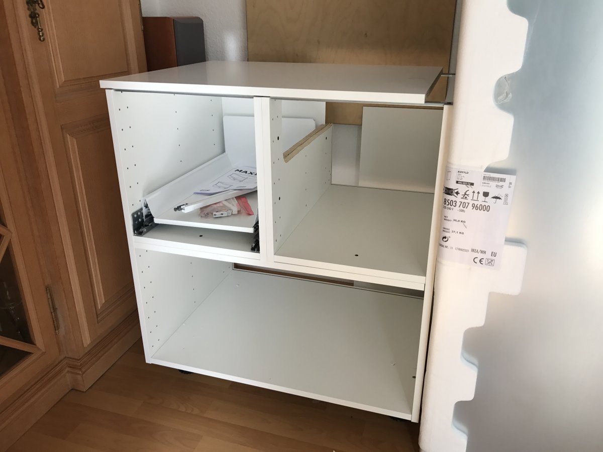

Unsere Spüle ist ein Becken für einen 45er Unterschrank . Die Seiten des Schrankes sind ausgesägt, damit wir die Korpus-Stärke noch für das Becken nutzen konnten.
(Ein Bild zu posten schafft das finnische Mobilnetz gerade nicht; in meinem Planungsboard meine ich ist aber ein Foto, auf dem man den Ausschnitt gut sieht.)
Der MUPL ist ein hoher Auszug mit 40x40 Front, unter der Spüle ist ein flacher, mindertiefer Auszug mit 40x40 Front. Wir haben noch eine zusätzliche Strebe gesetzt, weil die 40hohe Front am 10 hohen Auszug recht wackelig war.
Die Mülleimer gehen direkt neben dem Spülbecken entlang.
Unten haben wir einen 40 hohen Auszug. Das müsstest Du für dich klären, ob vielleicht 2 20 besser zu eurem Bedarf passen.

Und noch ein Anstoß: wenn Ihr mit einem 45er GSP hinkommt, könntet Ihr die Insel auch rechts nach links so machen: 2 Deckseite- 45 GSP- 80 Samy mit Spüle und MUPL - 60 Schubladen und Auszüge. Bliebe immernoch eine Durchgangsbreite von komfortablen 95cm und Ihr hättet 1 Meter Arbeitsfläche.
Passt aber nur, wenn der GSP ganz an die Wand gesetzt werden kann, sprich: wenn der Wasseranschluss hinter dem GSP in der Insel liegt.

Käme man bei einem Wasserschaden nicht total schwer an den Hahn ran zum Abdrehen, wenn man erstmal den GSP lösen und hervorholen muss, statt einen Auszug aus der Spüle rauszuziehen? :/
Omas Garten
3.701
Nee! Der Plan ist, dass der Wasseranschluss hinter der Rückseite des GSP in der Insel liegt und von der Wohnzimmer-Seite der Insel durch eine Schranktür blitzschnell zu erreichen ist
Nörgli
6.069
Berlin
Also quasi um den Schacht rumgreifend? Ja, muss man wirklich mal genau messen / angucken.

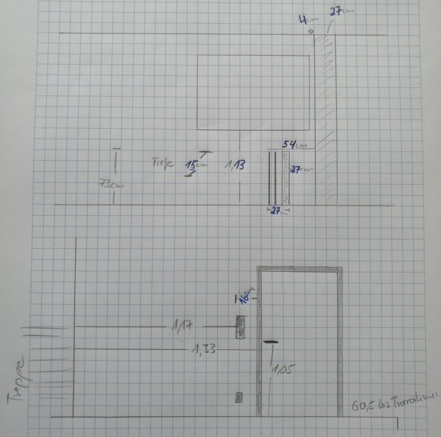

hallo an alle Küchenfreunde, ich hole das hier mal wieder hoch, ich war in der Wohnung und habe noch die fehlenden Maße nachgemessen. ich hänge das hier an. es wird dadurch nicht unbedingt einfacher...
Die Hochschränke an die planlinke Wand zu stellen, wäre vermutlich möglich, aber mit der Einschränkung, dass man an die Schalter nur noch halb herankommt.
Die Eingangstür, ob eingehängt oder nicht, lässt sich im 90 Grad Winkel öffnen, und dann gleiben dahinter noch 67cm Platz nach planoben, die Türklinke ist auf 105cm, daher müsste die gerade so über die Arbeitsplatte gehen.
Der Anschluss ist so gestaltet, dass man wenn von der Innenseite, d.h. quasi von planoben herankommen muss, 15cm tief, das könnte man mit einer aufklappbaren Blende ermöglichen.
Ich bin gespannt auf Eure Ideen.
