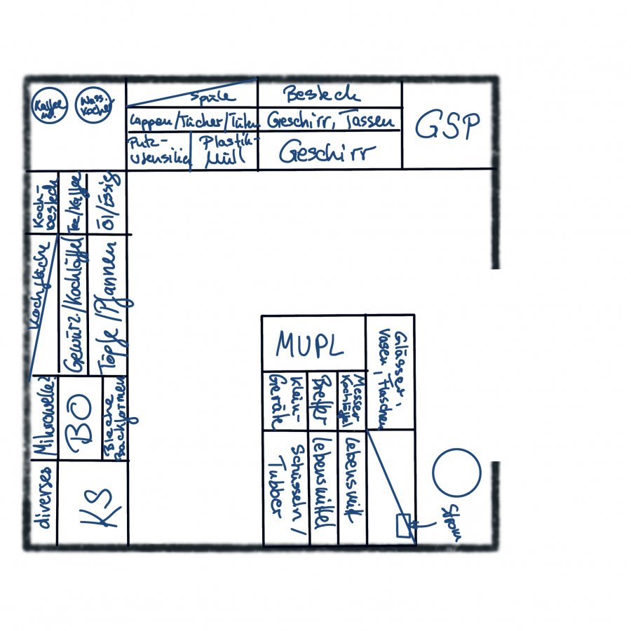

Hier meine Stauraumplanung . Mangels Zeit nicht sehr hübsch. Ich hoffe es ist lesbar. Falls nicht, einfach meckern, dann muss ich mir die Tage noch mal Zeit nehmen und das aufarbeiten.
Danke und viele Grüße, Tine
Gewürze etc. sind besser NEBEN dem Kochfeld aufgehoben. Dann muss man zur Nutzung nicht immer vom Kochfeld zurücktreten und kommt an den Auszug auch als 2. Person ran, wenn jemand am Kochfeld steht.
Innenschubladen haben halt den Nachteil, dass man immer 2 Griffe braucht, um an ihren Inhalt zu kommen. Mich nervt das kolossal.
Für Biomüll gibt es auch den Ninka Biobin ...den holt man raus, wenn man ihn braucht und verstaut ihn dann wieder im üblichen Mülleimer-Bereich. Upps ... denke gerade, könnte sein, dass man den an grifflos/Griffprofil nicht gut unterbringt. Also auf jeden Fall testen.
Ich denke trotzdem noch, dass die Abläufe eher unpraktisch sind, wenn man Hauptschnippelplatz und Spüle so sehr trennt.

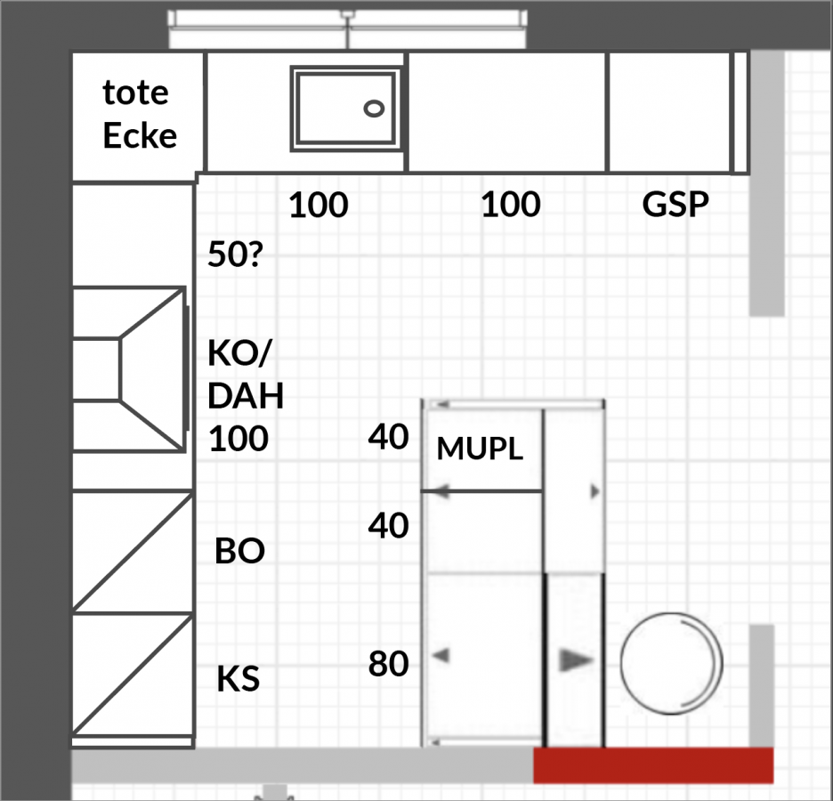

Habe noch mal nachgearbeitet. =)
Der GSP sitzt nun neben der Spüle und ich habe trotzdem noch eine große 100er Geschirrschublade. Ich habe nun doch wieder einen dritten HS zum Block hinzugefügt, um Stauraum zu gewinnen. Meine mittelgroßen Geräte wie Toaster, Entsafter, Kaffeemühle usw. hätte ich sonst nicht unter bekommen. Außerdem spielt mein Mann nun mit dem Gedanken über dem Backofen noch eine Dampfgarr-Mikrowelle zu packen. Über die bezahlbaren Dampf-Backofen ließt man ja nicht viel gutes. Oder ich habe bislang nur die schlechten Berichte gelesen :so-what: und ob da die Dampfgarr-Mikros besser sind :so-what::so-what:. Vermutlich würdet ihr jetzt GSP & Spüle noch tauschen?
Ob ich mit der Entfernung von Insel / KS / Spüle klar komme, werde ich letztendlich testen müssen. Falls es mich nervt, habe ich neben der Spüle ja auch noch Platz. Meine aktuelle Arbeitsweise ist
- Kühlschrank: Gemüse in eine große Schüssel packen
- Waschbecken: Gemüse waschen
- APL: Gemüse in kleinere Schüsseln schnibbeln
- Kühlschrank: weitere Zutaten & Gemüse an den Herd stellen
- Herd: Zubereitung
- APL: Anrichten
Ich bin da eher der geplante Vorbereiter und mache nicht oft Dinge zeitgleich, sodass ich den Herd im Blick haben müsste.
Habe fleißig deine Links gelesen. Die grifflose ist für uns nun aus dem Rennen. Ich denke wird werden uns für Griffleiste und Greifraumprofil mal Angebote einholen.

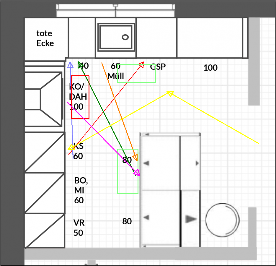

Sorry, aber da ist ja die Ausgangsplanung besser, weil man da wenigstens konsequent mit Spüle und Müll Richtung Wohnzimmer arbeitet.
Kühlschrank .. wenn da gerade vorbereitet und gekocht wird, muss jemand, der nur mal schnell was aus dem Kühlschrank will, immer mittendurch.
Zwischen Kochfeld und Spüle bleibt ja nun gar kein Platz mehr und den Vorteil, den man hätte, wenn man die Spüle an die Fensterseite macht, nämlich Fenster mit einer BRH, so dass die APL in die Fensterlaibung laufen kann, der bringt nichts. Weil die dadurch schön nutzbare Arbeitsfläche durch die Spüle in Anspruch genommen wird. Und das Kochfeld ist wieder ohne Not in die Ecke gequetscht.
Das Konzept * MUPL * hat dich wohl auch nicht überzeugt.
Zur Verdeutlichung der Wege:
- Kühlschrank: Gemüse in eine große Schüssel packen = roter Weg
- Waschbecken: Gemüse waschen = grüner Kasten (der 1. am Waschbecken)
- Gemüse von Waschbecken an Schnippelfläche = orangener Weg
- APL: Gemüse in kleinere Schüsseln schnibbeln = grüner Kasten (der 2. an der Insel)
- Kühlschrank: weitere Zutaten & Gemüse an den Herd stellen= blauer Weg
- Vorbereitetes von Schnippelfläche zu Kochfeld = dunkelgrüner Weg
- Herd: Zubereitung = roter Kasten
- Kochfeld zu APL = lila Weg
- APL: Anrichten = grüner Kasten (der 2. an der Insel)
Gelber Weg, wer mal schnell etwas vom Kühlschrank braucht ... mitten rein ins Getümmel
Und jetzt hier:
- Gemüse von Waschbecken an Schnippelfläche - ENTFÄLLT
- Kochfeld zu APL = ENTFÄLLT
- APL: Anrichten = roter Kasten am Platz neben dem Kochfeld
Gelber Weg, wer mal schnell etwas vom Kühlschrank braucht .... vorbei am Getümmel

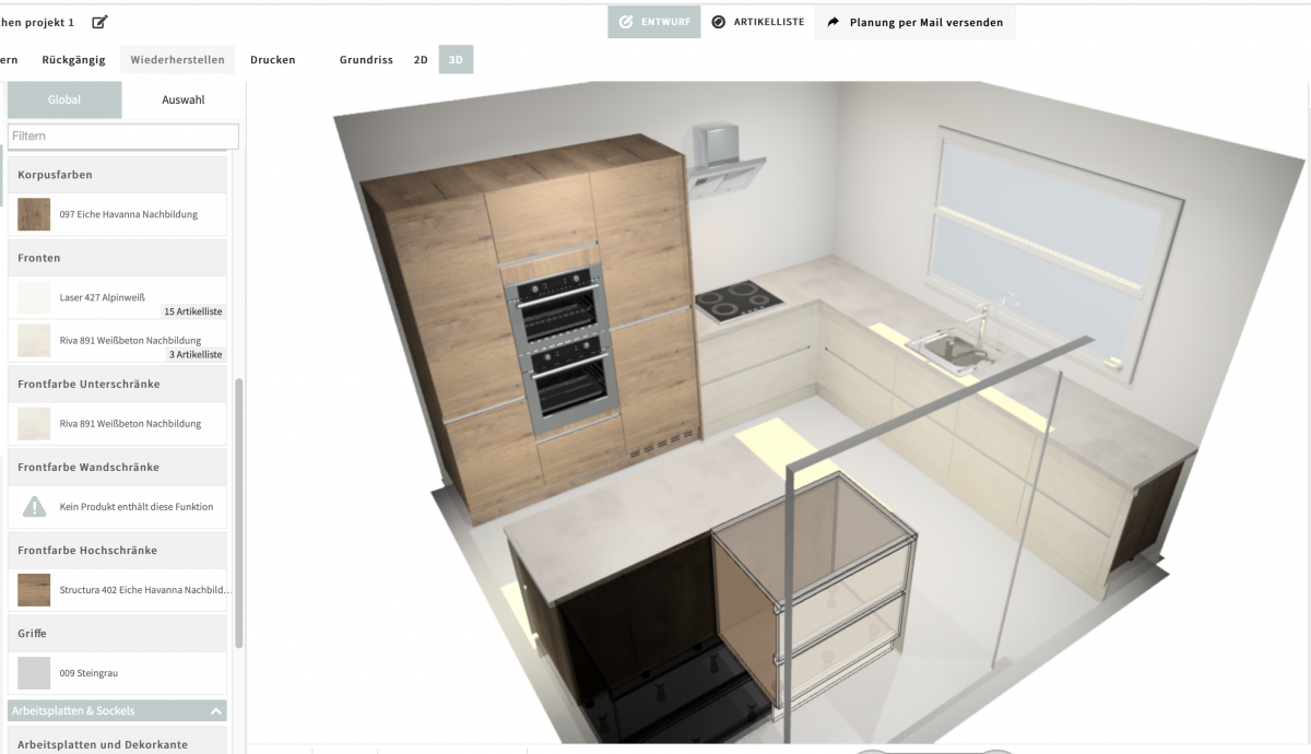

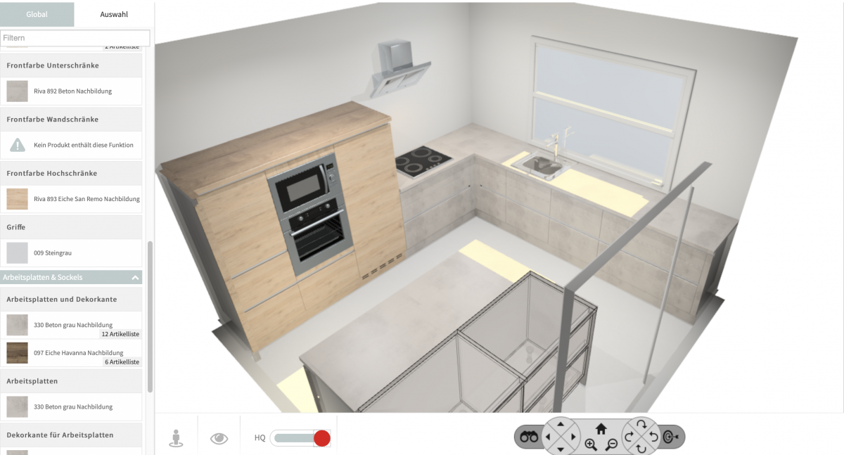

Da unsere Baugenehmigung eingetroffen ist, muss ich mich nun ein bisschen ran halten. Der Hausplaner möchte bald Info, wo die Anschlüsse liegen.
Noch mal kurz zu den Greifraumprofilen. Welcher wäre denn da ein möglicher, passender Anbieter für uns? Ich habe mal ein wenig mit dem NobiliaPlaner gespielt mit den fronten unserer Wahl. Dort bin ich bei der Line N gelandet. Wenn ich das richtig gesehen habe, gibt es die allerdings nur in grifflos und nicht mit Greifraumprofil ...
Es wäre natürlich schöner, wenn das Greifraumprofil auch in Farbe der Front wäre. Welche Hersteller bieten das an? Wir möchten ja gern Betonoptik. Könnte alternativ da auch ein Aluprofil passen? Hat die Kombination schon mal jemand gesehen?
Derzeit sind alle unsere favorisierten Fronten von Nobilia .
Für Unterschränke, Insel und APL:
- Riva 892 Beton Grau
Für die Hochschränke
- Riva 893 Eiche San Remo
oder
- Structura 402 Eiche Havanna (ggf. zu dunkel)
oder
- Structura 405 Eiche Sierra
Beispiele anbei.
Weiß jemand, ob bei der geringeren Schrankhöhe eine Gefrier-Kühl-Kombi rein passt? Ich wunderte mich, dass beim NobiliaPlaner nur einfache Kühlschränke für diesen HS angeboten wurden.
Ach Manno. :(
Ich verstehe alles, was du aufzeigst. Die Stellvariante gefällt mir nur leider überhaupt nicht.
Da muss ich wohl entweder noch mal von vorne Anfangen, oder damit leben, dass mir einer durch den Arbeitsbereich läuft. Ich meine, unsere aktuelle Küche ist super winzig und der KS ist ganz hinten. Bisher haben wir das auch geschafft und wir ja sind ja immerhin nur zwei schlanke Persönchen.
Vielleicht fällt ja noch jemanden eine optionale Stellvariante ein?
Ps. die MPUL hatte ich so verstanden, dass ich die an der Insel nicht benötige under lieber ein Mülltrenner unter der Spüle einplanen soll. Hab ich vll. falsch verstanden.
MUPL heißt Müll unter ArbeitsPLatte , und der Trick dabei ist, dass man sich nicht bücken muss, nicht zielen muss, sondern einfach Auszug auf, Abfälle reinschieben, Auszug zu, nichts geht daneben. Am besten sollte der Abfallbehälter dort sein, wo der Müll (hauptsächlich Biomüll) entsteht: Unter der Hauptarbeitsfläche. Diese befindet sich idealerweise neben der Spüle, bzw. zwischen Spüle und Kochfeld und sollte 1 - 1,20 m sein.

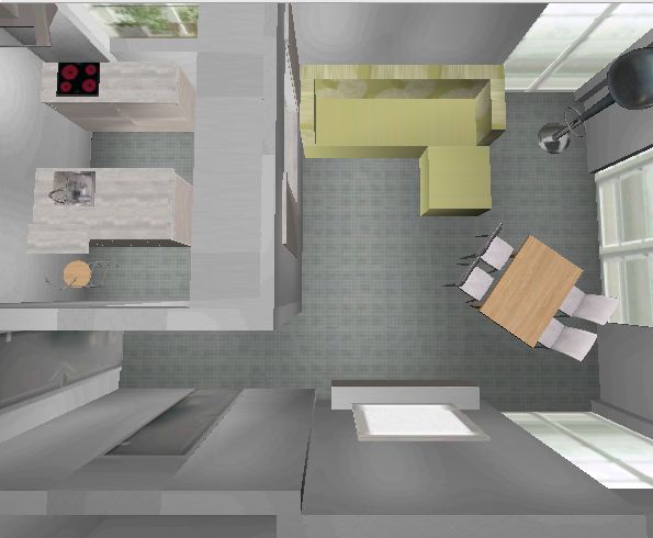

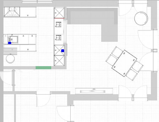

Habe die Wohnzimmer Möblierung ergänzt. Da ist noch nicht viel los, bis auf ein Sofa, Esstisch, TV-Board und ein Kratzbaum. Die dargestellten Größen sind Maßstabsgetreu.

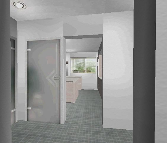

Hier noch die versprochene Variante mit dem gedrehtem L und ohne Flurfenster.
Erst mal ohne Kommentar. Den muss ich mal sacken lassen.
Randinfo: Wie gesagt. Ich bin mir nicht sicher, ob die Wandöffnung so bleiben kann, wegen der Glasschiebetür.
Ich schon wieder ;-) :kiss:
Auf jeden Fall besser ... aber ich würde die GSP unter den Backofen packen, damit du an der Vorbereitungshalbinsel einen Unterschrank hast, wo für die Vorbereitung wichtige Utensilien von Messer, Schäler bis Brettchen untergebracht werden können. Und dann hätte man auch gleich bei den Heißgeräten einen Wasseranschluß falls man doch mal einen DGC mit Festwasseranschluß haben möchte.
Bei der Höhe der Hochschränke klappt es wie gesagt nicht mit 3 TK-Auszügen. Und, für mich wesentlicher Nachteil dieser "nicht erwachsenen Hochschränke" ;-) .. sie haben eine Höhe, wo sie auch gerne mal zu Ablagefläche mutieren.

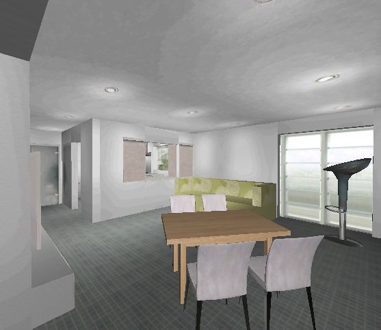

So, und jetzt ich ;-) ... ich habe folgendes im Hausinneren baulich verändert:
  • Wand zwischen Küche und Wohnzimmer um 20 cm nach planrechts, damit rechts vom Küchenfenster statt 48 cm besser 68 cm sind.
  • Tür Büro 50 cm nach planrechts und direkt ggü. eine Tür in die Küche
  • Die Trenntür im Flur ca. 50 cm weiter nach links, damit genügend Platz entsteht, um für die Küche eine im Flur laufende Schiebetür nach planlinks öffnend zu setzen. Für die Tür im geschlossenen Zustand so eine Art Riegel wg. der Katzen
  • In die Wand planrechts einen Durchbruch mit ca. 135 cm Breite. D. h. von planoben ca. 75 cm Wand, ca. 135 cm Durchbruch und dann den Rest Wand.
    Diesen Durchbruch könnte man divers verschließbar machen:
    • Sowas wie Schiebefensterläden von Wohnzimmerseite .. könnte Holz sein, könnten aber auch bedruckte / tapezierte Möbelplatten sein oder auch Glas
    • Alternativ tatsächlich ein "Fenster" einsetzen, da könnte ich mir ein Vertikalschiebefenster vorstellen. Dann ist immer die Durchsicht gewährleistet, man kann es dann aber auch öffnen für Quergespräche zur Couch oder als Durchreicheabstellfläche usw.
Und dann nochmal die Küche analog meines ersten Planes ...allerdings mit ein paar Änderungen.
  • Die Nische in der Hochschrankwand jetzt ganz normal Unterschränke
  • Die Nische trotzdem nach oben abgekoffert
  • Alle Möbel in Betongrau ... mit einem Anstrich der Wände in leichtem Hellgrau fallen die Hochschränke so eigentlich gar nicht auf ... sind eher Wandbestandteil
  • GSP in der Hochschrankwand, allerdings nicht erhöht eingebaut, 2. Wasseranschluß .. Argumente siehe oben zu deinem Entwurf.
  • Ich könnte mir z. B. eine sehr dekorativ gestaltete Wand planlinks vorstellen, evtl. auch nur als Akzent quasi in der Breite der Kücheninsel die Wand hoch.
Durch das Drehen hat man jetzt auch nochmal 10 cm m für den Sitzplatz.
Wesentlicher Vorteil ... du stellst nämlich deine Kopffreihaube immer schön ohne Abluftführung dar ;-) ... in dieser Variante hier kann die Abluft direkt hinter der DAH nach außen gehen. Keinerlei Verkleidungen etc. für die Abluftführung.
Und, beim Blick vom Wohnzimmer sieht man die Hochschränke quasi nur als Seitenwände vom Durchblickfenster. Ansonsten in der Küche nur Unterschränke.
Wohnzimmer würde ich vermutlich eher so einrichten, da so die Wege zu den Terrassentüren angenehmer zu nutzen sind ... allerdings ist dann die Durchreiche zur Küche weniger gut als Durchreiche zu nutzen.
Gut wäre es, wenn der Schenkel vom Sofa kein Fixteil wäre, sondern quasi eine Art Hocker, den man beliebig vor dem Sofa stellen kann. Dann können auch mal 2 Personen ihre Beine dort ablegen.
