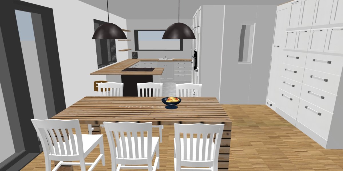

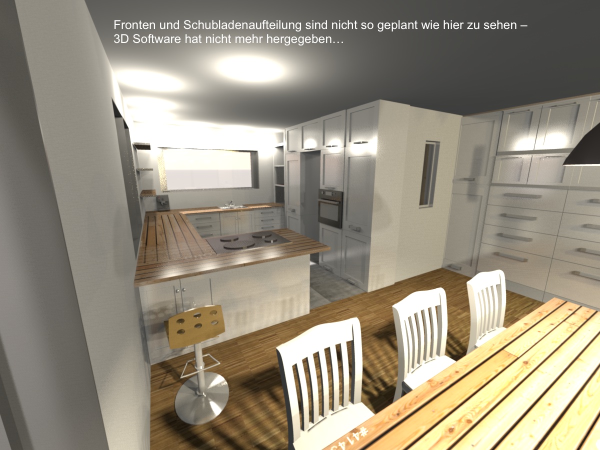

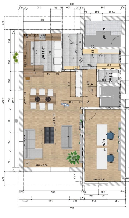

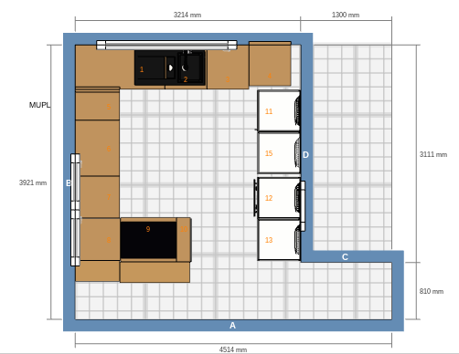

Liebes Forenteilnehmer,
Vorab vielen Dank, dass Ihr mal auf meinen Küchenplan schaut. Ich habe sehr viel Planung in unseren gesamten Neubau gesteckt, da soll die Küche nicht zu kurz kommen. Wir stehen auch schon kurz davor, zu bestellen – bei IKEA – ich möchte die Küche selber bauen (Ich habe mittlerweile schon 5 Ikea Küchen gebaut und den Nachmietern hinterlassen ;-)
Wir möchten keine hängenden Wandschränke und haben stattdessen zwei große Fenster planoben und links eingeplant. Eine Schrankwand mit einer 70ger Schiebetür in der Trockenbauwand planrechts schafft eine Verbindung "durch" den deckenhohen Schrank zum Flur.
Die Ecke rechts oben (zwischen Wandschrank und Spülenzeile) soll eine durchgezogene APL haben mit einem offenen Regal darauf für Kochbücher, Küchenmaschine.
Arbeitsplatte soll 4cm Eiche geölt vom Schreiner werden.
Spüle granit schwarz von Schock oder Blanco o.Ä.
Umluft Haube wegen KWL-Anlage
Im Anhang:
Etagengrundriss
Grundriss mit Einrichtung
Küchengrundriss mit Funktionen

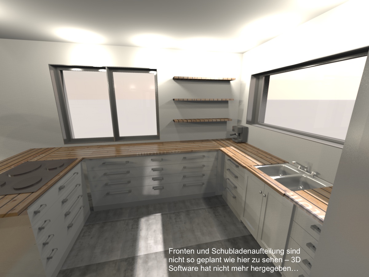

IKEA-Planer 3D Ansichten
3D Ansichten aus meinem Hausplanungsprogramm
Ganz lieben Dank für euer Feedback,
Matthias
Davon Kinder?: 2
Körpergrössen aller Hauptbenutzer (wegen Arbeitshöhe) in cm: 183 und 170
Brüstungshöhe des Fensters (in cm): 98, 190
Fensterhöhe (in cm): 140, 80
Raumhöhe in cm: 248
Heizung: Fussbodenheizung
Zum dabeisitzen während jemand kocht. Ggf. schnelles Frühstück oder Snack
Welche Arbeitshöhe ist angedacht (in cm)?: 90+
Was steht auf der Arbeitsplatte oder soll dort stehen?: Kaffeevollautomat, Wasserkocher, Brotbehälter, Obstschale
Welche weiteren Küchenmaschinen müssen in der Küche untergebracht werden?: Küchenmaschine, Toaster, Handrührgerät, Mixer, Pürierstab
Was/wie wird gekocht? (Alltagsküche, Menüs, Snacks usw): Es wird oft und gerne gekocht, Alltagsküche für die Familie. Bei Besuch auch mal ein Menü oder etwas aufwändiger.
Wird alleine gekocht? Oder auch gemeinsam? Mit und für Gäste?: Es wird gerne auch mal zu Zweit oder sogar zu Dritt gekocht
Was stört an der bisherigen Küche und was soll die neue Küche unbedingt können? Warum?: Sie soll super funktional sein, es soll nichts beim täglichen Gebrauch nerven. Schön soll sie auch sein!
MUPL gefällt mir sehr und habe ich extra noch vorgesehen
Steht schon ein Küchenhersteller fest oder wird bevorzugt?: IKEA

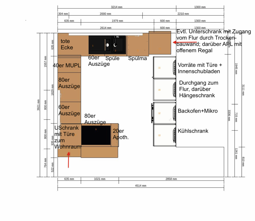

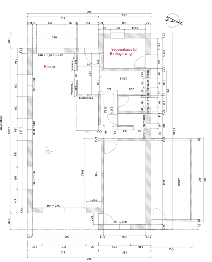

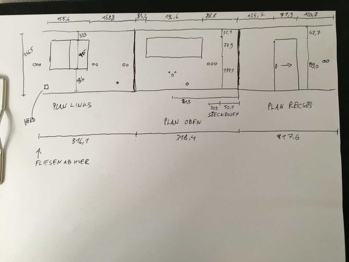

Aufgeblättert genaue Wandmaße:

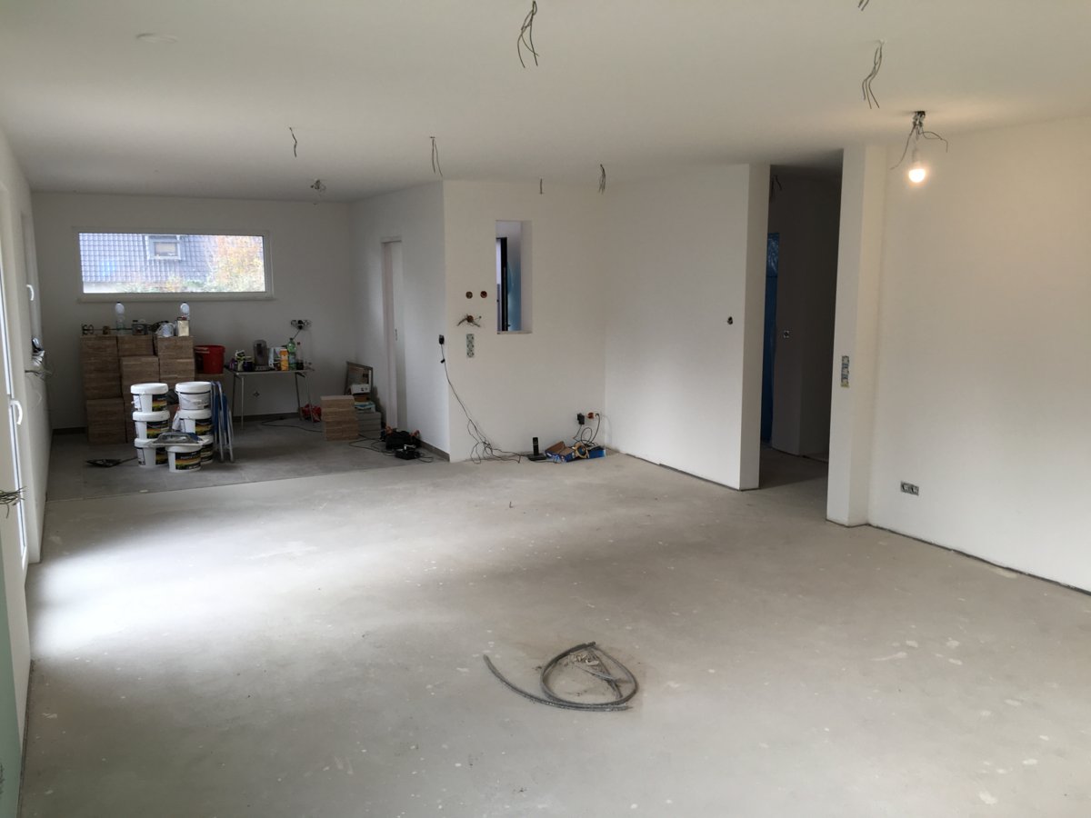

Hallo Matthias und herzlich willkommen im Forum
Chapeau *2daumenhoch* top Eröffnung, alles was wir brauchen. Warum geht das bei dir und andere tuen sich so schwer damit.
Erste Kritik
Der Raum hat diese ungünstige, fast quadratische Form. Die Spüle ist ca 2m vom Kochfeld entfernt. Willst du wirklich das tropfende Gemüse, Fleisch, Fisch so weit tragen? Man steht kaum am Kochfeld, warum an dieser Stelle? Warum soll man sich an die "fettigste" Stelle in der ganzen Küche setzen?
Wenn du an der Wand planlinks arbeitest, musst du wieder 2m bis zum Kühlschrank laufen. Das höhrt sich nicht so viel an, aber diese Lauferei macht man täglich viele Male.
Es würde mehr Sinn machen, wenn du den Zipfel weglässt, die Trockenbauwand etwas nach planlinks schiebst und auf der Rückseite (Flur) ein schönes Sideboard mit grossem Spiegel darüber platzierst.
Die BRH sieht besser aus und ist praktischer, wenn die Arbeitsplatte in die Fensterbrüstung weiterreicht.

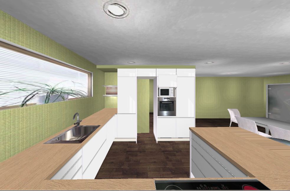

Warum muss man einen langen Schlangenweg laufen, damit man durch eine relativ zum Raum, schmale Tür (90cm) in den Wohnraum gelangt? Das wirkt auf mich etwas seltsam, der Raum ist 40m2 gross und dann der winzige Eingang?

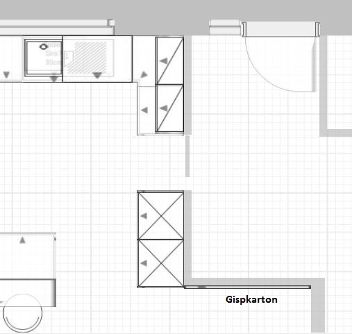

Ich würde die Tür belassen, aber zusätzlich in die kurze Wand, 161cm, planunten vom Hauseingang, eine grössere Glastür vorsehen. Das macht mit der sideboard Nische einen schönen, einladenden Eingangsbereich. Nichts schlimmeres als wenn man reinkommt und erst Mal gegen eine Wand läuft. Ich sehe das immer wieder bei uns in den show homes. Man hat hat immer das Gefühl "bis hier und nicht weiter".

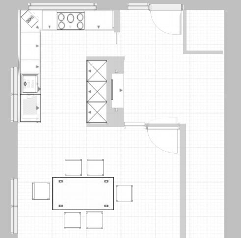

Hier mal ganz grob, wie ich mir das alles vorstelle. Die Trockenwände habe ich allerdings etwas verschoben, in der Hoffnung, dass die noch nicht stehen.;-)

vielen Dank für deine tolle Kritik und die ausgearbeiteten Vorschläge!!! Leider ist alles schon gebaut, die Trockenbauwand fix und fertig – gemalt & gefliest. Ich wünschte ich hätte das Forum hier früher gefunden, dann hätten wir noch mehr verschieben können.
Ja das stimmt leider. Die Form ist einfach nicht optimal, das ist mir beim planen auch immer wieder bewusst geworden. Leider mussten wir uns viel zu schnell entscheiden und es spielen beim Hausbau so viele Faktoren mit rein – Treppenhäuser, Außenansichten etc.
Ich hab mir vorgestellt, die tropfenden Sachen planlinks zu "bearbeiten" und dann erst weiter zum Kochfeld bringen.
Aber ich habe es nicht so weit zum Küchentisch, um Abendbrot zu decken. Unpraktisch ist natürlich, dass die Kühlschranktür den Durchgang blockiert.
Tja, das habe ich auch mehrmals schon gelesen, dass das Kochfeld nicht so sinnvoll ist an der Theke. Da ich planlinks und -oben Fenster habe – wo kann ich es sonst hintun? Vor allem mit Abzugshaube. Man könnte es höchstens planlinks angrenzend an die Ecke quetschen.
Nette Idee, aber leider nicht mehr machbar. Für meinen GEschmack kommt die "Trockenbauwand" auch zu weit in den Raum rein... die Küche wird so schmal... weißt du was ich meine?
Oh ja, ein Fehler: das sind 130cm

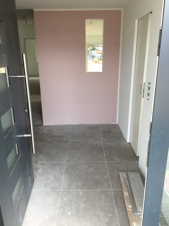

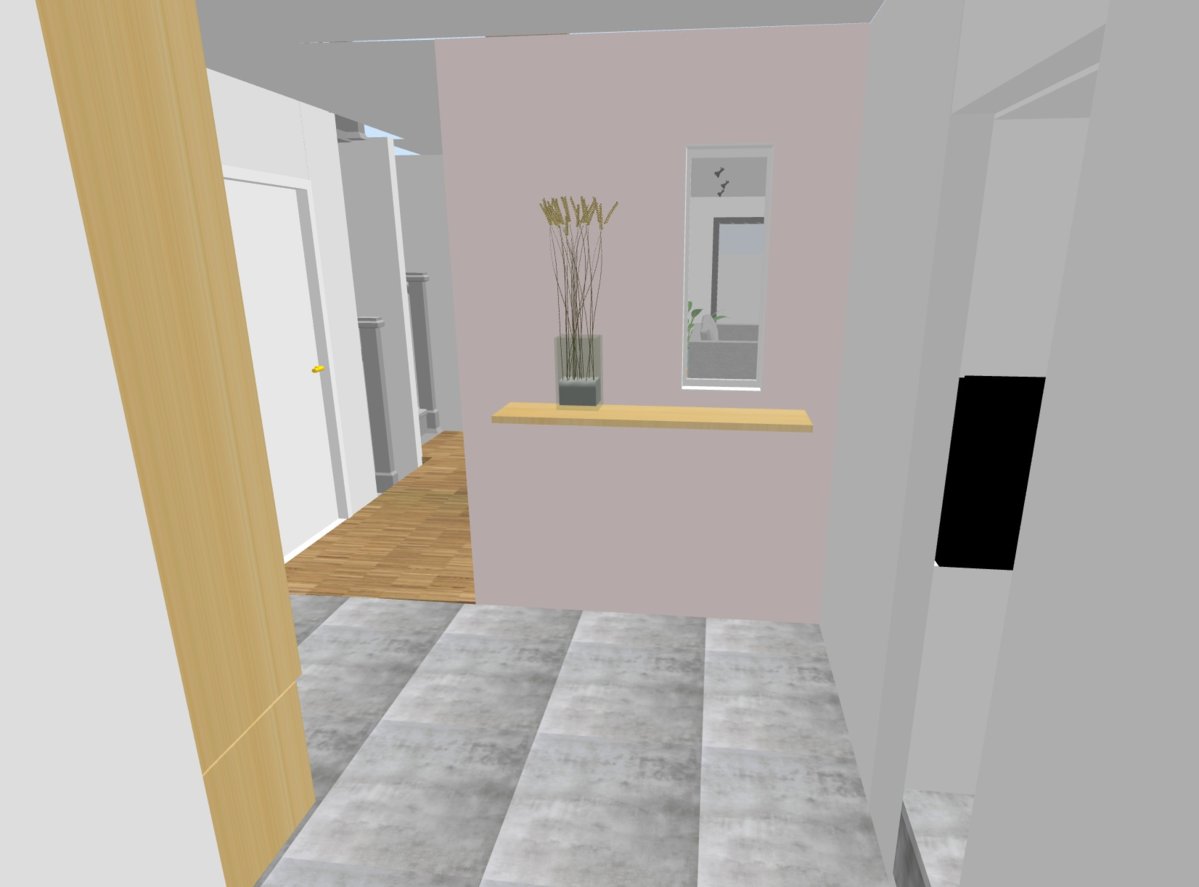

Wir wollten einen Eingangsbereich mit Garderobe, der vom Wohnraum her nicht sichtbar ist. Dass man erstmal gegen eine Wand blickt, finden wir nicht so schlimm, wir wollten eher vermeiden, dass man direkt im Wohnraum steht. Ein verbindendes Element ist ein Innenfenster in der Trockenbauwand... ich mache heute mal Fotos auf der Baustelle.
Der Durchgang vom Flur zum Wohnraum war mal größer geplant, jedoch sollte dann auch die Kellertreppe nicht vom Esstisch aus sichtbar sein. Dann wurde uns noch dringend eine Schiebetür dafür empfohlen uns so ist der Durchgang 90 klein geworden.
Ja, das kann ich verstehen wenn man das nicht mag. Es muss natürlich schön gemacht sein. Uns war es wichtig dass wir die Bereiche getrennt haben und nicht von Anfang an durchs ganze Haus hinten in den Garten schauen kann. Im Anhang nochmal ein Bild vom Eingangsbereich...

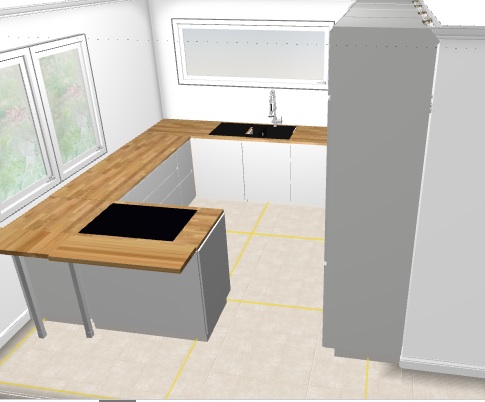

Dann würde ich Evelins Planung wie folgt anpassen:
Kochfeld an der Wand planoben - mit Decken-DAH oder Muldenlüfter.
Planrechts die Seitenschränke.
Planlinks übertiefe Arbeitszeile (jaja, bei IKEA halt ohne übertiefe Unterschränke) mit der Spüle und einer kleinen Arbeitsinsel, an der man dann prima Buffet aufbauen kann, gemeinsam Backen etc. pp.
Evelin
7.946
Perth, Australien
bitte zitiere nicht, wir wissen, worauf du dich beziehst.
Die eine Wand planrechts ist nur 120cm lang. Du hast da den Kühli und BO gestellt, schreibst aber du hättest gerne Wangen. Die Schränke sind aber schon 120cm breit.
Bei dem 125cm Wandstück ist auch kein Platz für eine Wange, denn die tote Ecke braucht 65cm. Wenn über den Duchgang ein OS geplant ist, musst du extra Blenden vorsehen, weil der Durchgang auf Küchenseite 64cm breit ist.
Und wenn die Spüle oben hin muss, kann das Kochfeld nur nach planlinks mit einer Deckenhaube oder downdraft wie von Vanessa schon vorgeschlagen.
In die tote Ecke planunten links kann man rückseitig einen US mit Tür stellen.
Schade, dass nicht wenigsten der Kücheneingang 60cm weiter planoben ist. Man hätte schon 3 HS stellen können, mit BO in der Mitte, eine Tote Ecke wäre weggefallen und man hätte dafür einen US stellen können.
Die Schränke haben IKEA Breiten.

Dass ich den Durchgang in der Mitte gemacht habe und nicht einen Schrank "weiter oben" konnte ich mir auch erst nicht erklären. Denn diese Variante ist besser und schöner – ich hatte die definitiv auch einmal durchgespielt. Dann ist mir eingefallen, dass die Haustüre in dieser Phase den Anschlag auf der anderen Seite haben sollte/musste. Damit wäre der Küchendurchgang von der Haustüre blockiert gewesen. Somit war die Variante rausgeflogen.
Als der Anschlag der Haustüre dann später wieder verändert wurde, habe ich nicht daran gedacht die alte Küchenvariante wieder rauszukramen. Und ein paar Tage später war der Trockenbauer da und ich habe die Schiebetüre in seine Ständer eingebaut (viel Arbeit!). Und nun ist es leider so
Die Wangen habe ich leider tatsächlich vergessen.

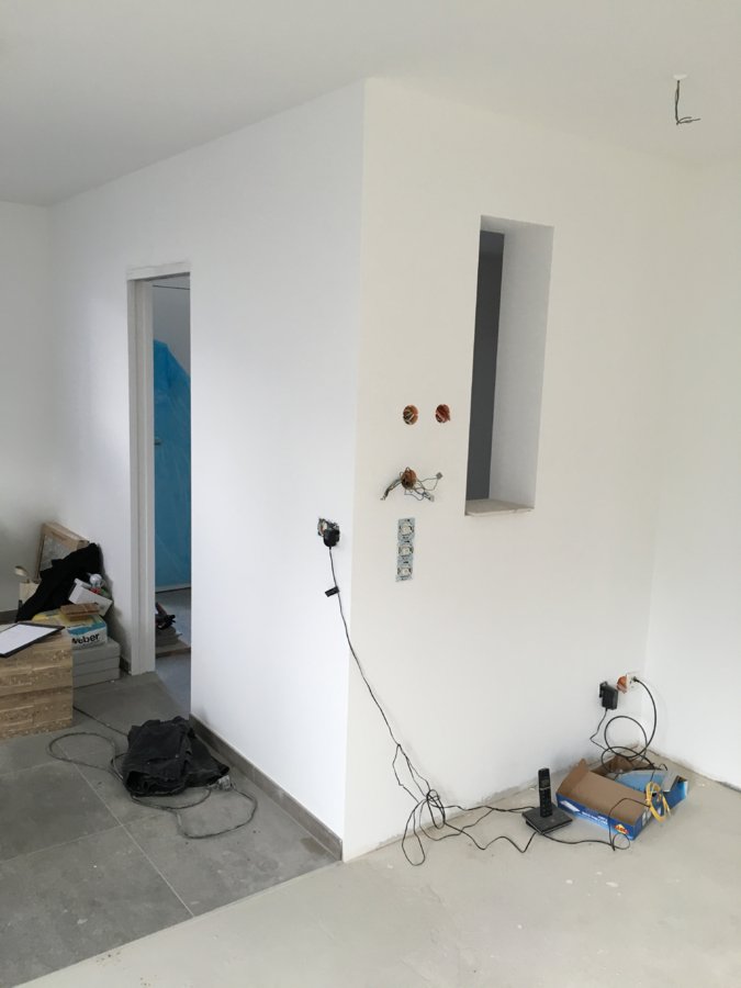

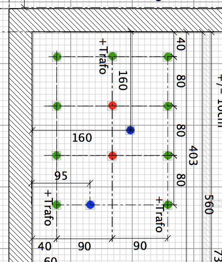

Ein weiterer Aspekt sind die Downlights, die ich in die Betondecke habe eingießen lassen:
G-Küchen Planung zum kontrollieren - 360136 - 8. Dez 2015 - 23:46
Grün sind Halox-P EInbaudosen für Downlights.
Rot sind Abluftöffnungen der KWL
dunkelblau wäre die Anschlussdose für Dunstabzug
So, genug gejammert.
Trockenbauwand ändern.
Leider keine Option. Die Wand ist auf dem Betonboden verschraubt, da ist der Estrich drumherum usw. Die Schiebetür ist doppelt beplankt und mit den Ständern verschraubt. Da werde ich mit Leben müssen.
Nun mal zum Vorschlag, den Herd ans Fenster planoben zu verschieben:
Das würde bedeuten die gesamten Sanitäranschlüsse nach planlinks zu verlegen. Evtl. möglich aber sehr großer Aufwand. Mir gefällt auch die Vorstellung nicht, beim Kochen das gesamte Wohnzimmer im Rücken zu haben
Der Vorschlag Herd planlinks vor dem Fenster gefällt mir ganz gut!! Würde zwar bedeuten die geplanten Downlights mit der DAH zuzudecken. Wie sieht das aus mit Fett/Kondenswasser an der Scheibe? Vanessa du hast genau diesen Fall in deiner (tollen!) Küche... wie wirkt sich das aus? Und eine Decken-DAH (muss bei mir Umluft sein wegen KWL) funktioniert gut genug? Ich muss zugeben, ich hatte die Option immer ausgeschlossen.
Die Zeile planoben ist exakt 318,3cm lang – soll heißen es gibt 8,3 cm Spielraum, um die ich die APL planlinks vertiefen könnte. Herd wäre weiter vom Fenster weg und mehr Fläche zum schnibbeln daneben! Was meint ihr dazu?
In deinem Plan – Evelin – sehe ich nicht wo die Spülmaschine sein soll. Du hast viele 80ger Auszüge eingeplant – das finde ich gut. MUPL oben links von der Spüle?
Ich würde auch versuchen, das Regal rechtsoben mehr als Teil der Schrankwand aussehen zu lassen, als in deiner 3D Ansicht. So dass es mehr wie EINE Schrankwand mit mittigem Durchgang aussieht.
Dann würde ich noch einen 20ger Apotheker Auszug neben den Herd setzen (für Öle usw). Ich nehme an, du hast die Zeile planlinks bewusst verkürzt, allerdings wird dadurch ein Streifen Fliesen sichtbar – unter der Theke planunten. Mit dem 20ger wäre der Übergang Fliese-Parkett unter dem Küchenschrank verborgen.

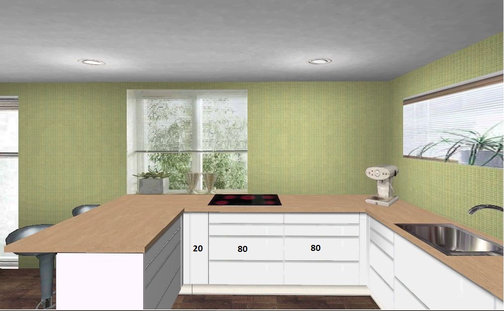

Hier mal die Schränke beschriftet. In der Zeile planlinks habe ich den 20er US noch reingesetzt, 20-80-80.
G-Küchen Planung zum kontrollieren - 360144 - 9. Dez 2015 - 08:19
Optisch sieht es besser aus, wenn man 80-20-80 nimmt. Angenommen, das Kochfeld kommt an diese Zeile, dann ist es angenehmer, wenn das Kochfeld 20cm nach planoben sitzt, also auch über den 20er US, wenn er in der Mitte steht.
Unter den MUPL passen hohe Flaschen. Der Auszug unter der Spüle ist ein ganz normaler Auszug.

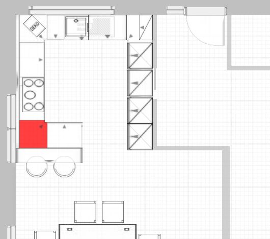

Bezüglich der Wand planoben bis zur Schiebetür möchte ich noch auf paar Kleinigkeiten hinweisen:
Dein angegebenes Maß planrechts oben bis zur Schiebetür ist 125 cm
- 62 cm Spülzeile, wenn man wie vorgesehen zum Aufhängen die Schienen benutzt
- 5 cm Blende (geht evtl. 3 je nach Griffen und Anschlag von Hochschrank )
- 60 cm Hochschrank
komme ich auf 127 cm OHNE Wangen.
Dann planst du ein 60er Oberschrank zwischen den Hochschränken über der Schiebetür die aber 70 cm Durchgang hat. Damit stehen dir die Rückseiten der Hochschränke teilweise in den Durchgang rein.
Links könnte man Problem lösen, dass man nur 40 er Vorratsschrank nimmt und 80er Oberschrank über dem Durchgang, aber dann bekommt man rechts keine 2 60er Hochschränke auf die 120 cm lange Wand hin ohne dass was rechts dann übersteht. Vielleicht kann man ja diese 120 cm Wand mit einem Stutzen mit 20 cm als Trockenbauwand nachträglich verlängern?
Dann hättest du Platz für Wangen und alle Schränke und könntest den 80er Oberschrank über dem Durchgang mittig platzieren.
Eine Fliesenreihe mit 20 cm kann man ja noch verlängern Richtung Essbereich, da ja noch kein Holzboden liegt.

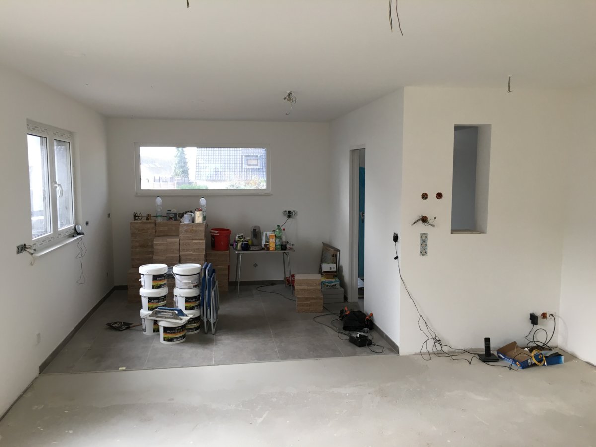

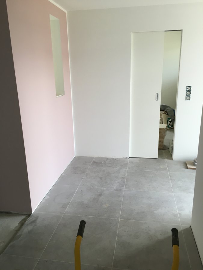

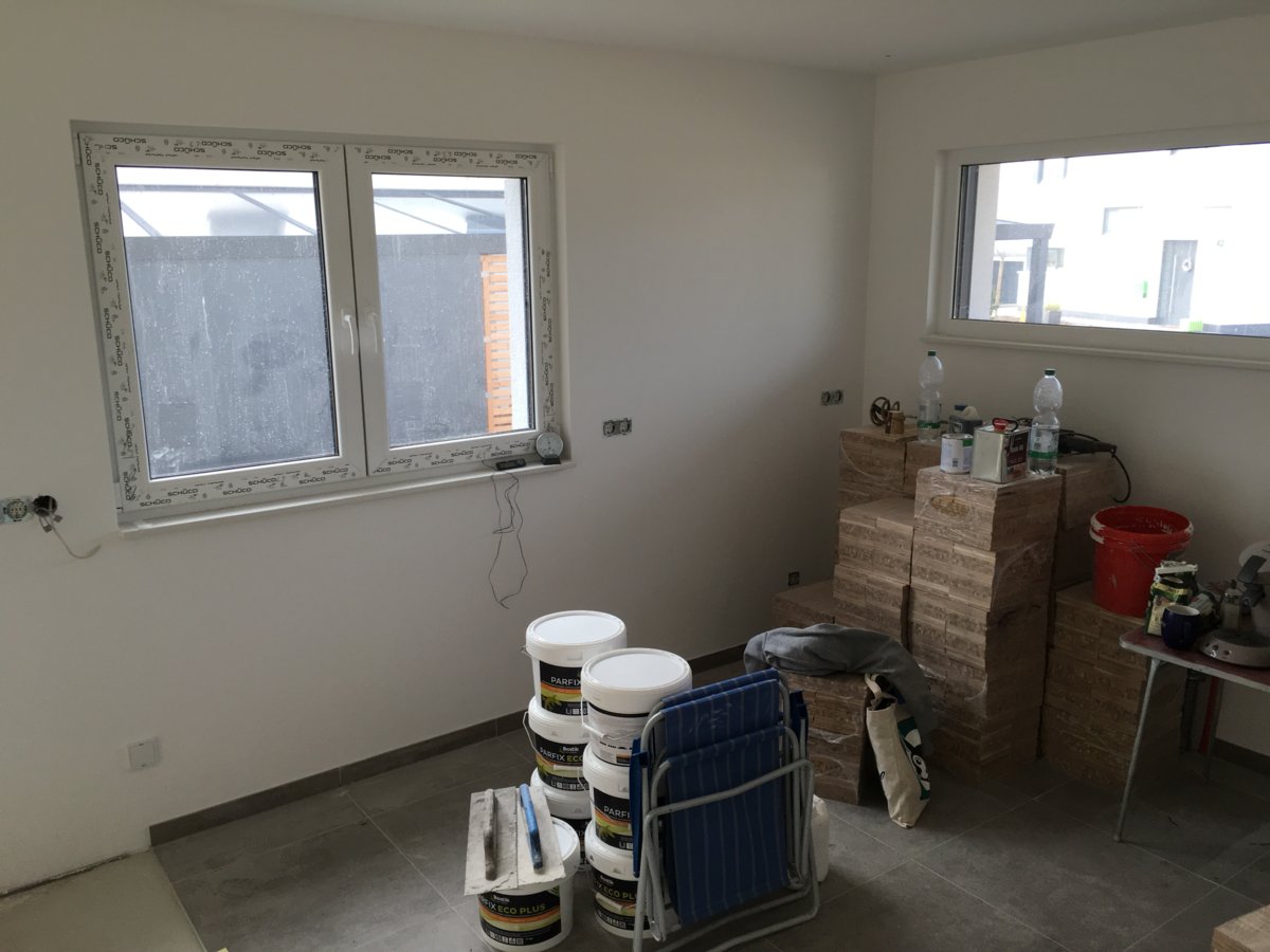

Die Küche ist bereits bis zum Wandende gefliest (siehe Foto).
Eine zusätzliche Fliesenreihe wäre notwendig, wenn die 120 cm Wand rechts von der Schiebetür um 20 cm verlängert wäre um den Hochschrankbereich um den Durchgang und Platz für Wangen zu entspannen.

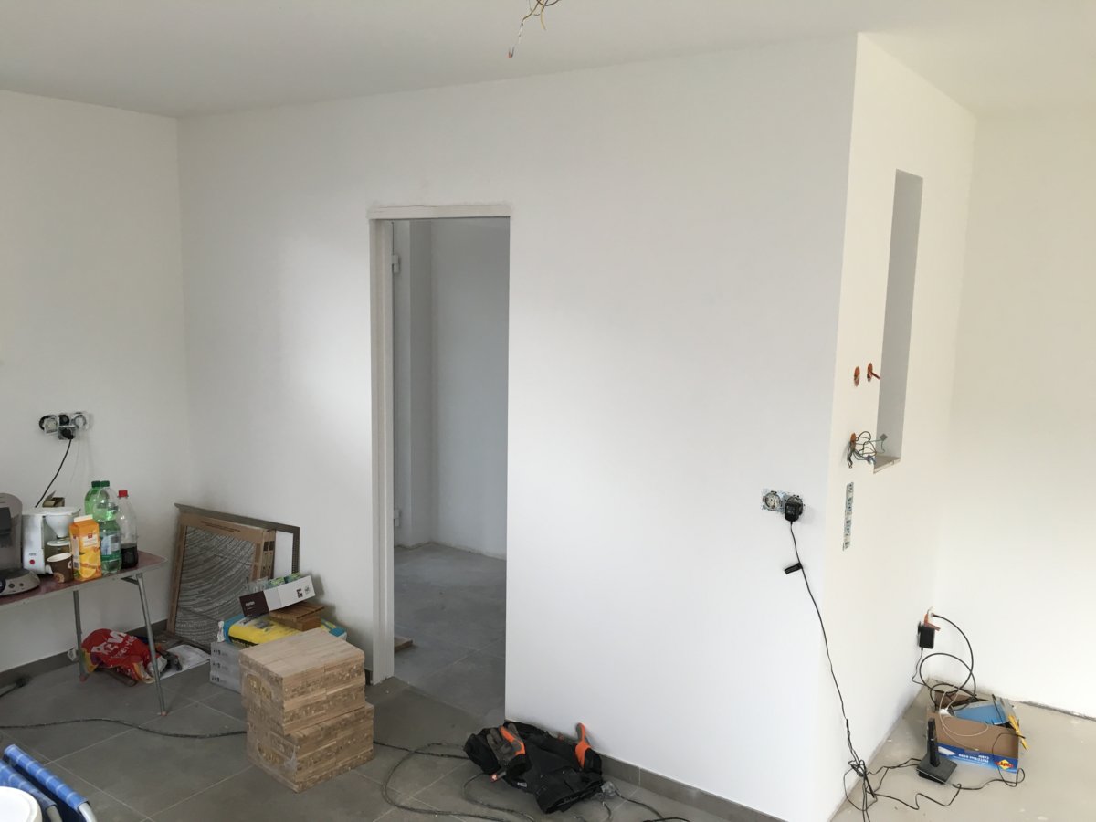

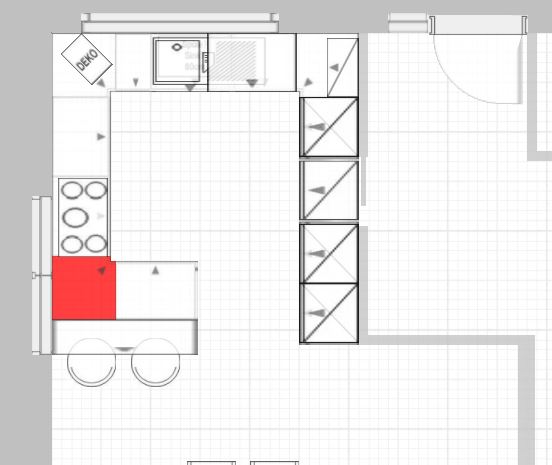

Ich wollte den Schrank über dem Durchgang beim Küchenbau auf Maß kürzen. Die Front wäre je nach Modell natürlich ein Problem.
Ich bin gerade auf der Baustelle und habe mit Laser alles aufgemessen. Pläne werden ja nie 100% umgesetzt.
Ich melde mich später ausführlicher Danke

ich würde wohl die Spielerei um die Schiebetür sein lassen.
Links der Tür dann einen 60er US mit Wange, die dann ein wenig übersteht. Darüber 2 x 60er OS, so dass sie passend mit der Türöffnung enden.
Rechts der Schiebetür eine Wange passend zum Türausschnitt, 2 x HS, Wange, der Überstand wäre ca 3cm. Um den Überstand zu verstecken, dann Gipskarton (oder sowas on der Art) anschliessend an die 161cm Wand mit der kleinen Fensteröffnung.
G-Küchen Planung zum kontrollieren - 360164 - 9. Dez 2015 - 12:28 G-Küchen Planung zum kontrollieren - 360164 - 9. Dez 2015 - 12:28
Administratorin
47.961
@Evelin, da stimme ich dir im letzten Beitrag voll zu. *2daumenhoch* Ist ja auch irrsinnig, erst eine Schiebetür in den Trockenbau zu setzen und dann noch eine Schrankfront öffnen zu müssen, um die Küche zu betreten.

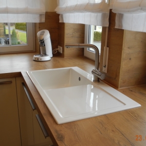

Und, ich würde ernsthaft überlegen, das Wasser um die Ecke zum Fenster mit der niedrigeren Brüstungshöhe zu legen und das Kochfeld dann planoben am Fenster mit der hohen Brüstungshöhe. Das würde insgesamt Sinn machen.
