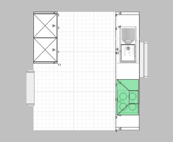

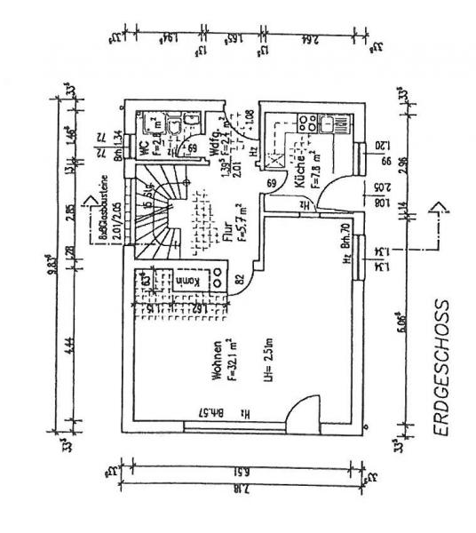

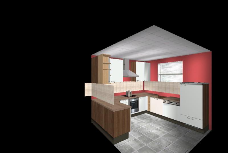

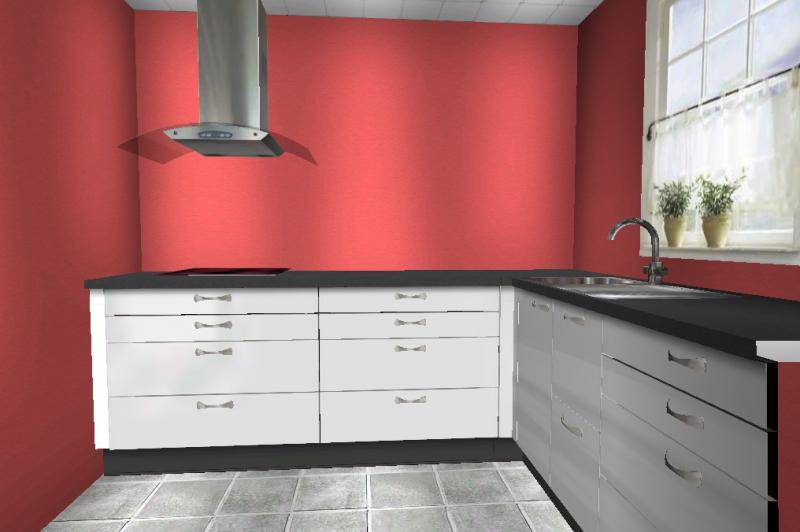

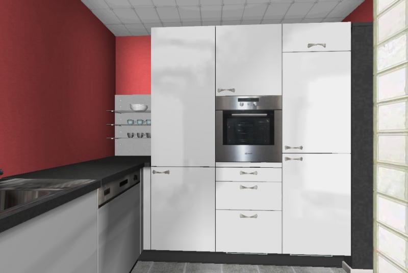

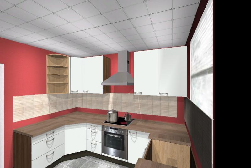

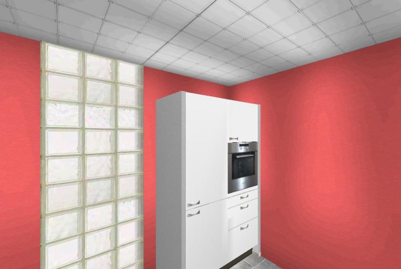

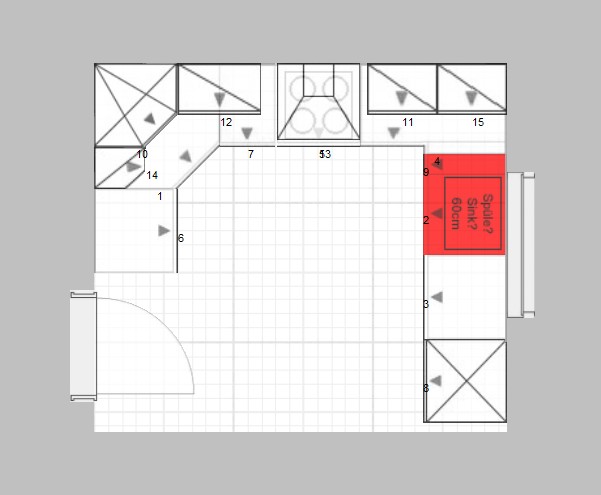

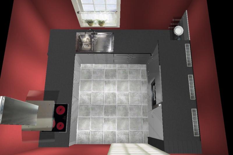

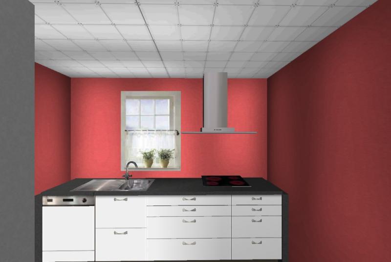

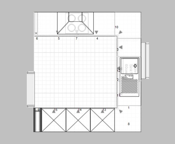

wir habe uns ein kleines Häuschen gekauft und müssen oder dürfen
eine neue Küche einbauen. Wir haben einen ungefähren Grundriss, der wahrscheinlich nicht 100%ig stimmt, aber ich denke damit lässt sich planen.
Wir waren auch schon zu einem ersten Termin in einem großen Möbelhaus. Die Beraterin hat aber wenig Tipps gegeben, was man anders machen könnte, sondern im Prinzip nur nach unseren Vorstellungen gefragt. Nun bin ich irgendwie in einer Sackgasse.
Ich habe eine grobe Planung, bin damit aber nicht wirklich zufrieden.
1. Die beiden Ecken - ich möchte keine toten Ecken
2. Die Oberschränke gefallen mir noch nicht - es sollen aber sehr hohe werden, was drauf steht, kann dann auch in den Schrank.
3. Der Kühlschrank soll jetzt in ein Highbord - eigentlich wollte ich eine Unterbaulösung, die wir jetzt auch haben (haben noch einen 2. KS für Vorräte im Keller), aber der Kühlschrank war sehr teuer im Vergleich, da wohl fast nicht mehr gefragt.
4. Fehlt mir der Pfiff - welche Möglichkeiten gibt es noch?
Übrigens wurde uns eine Nobilia Primo angeboten. Wir wollen rein weiße Fronten nehmen, da wir einen fast neuen Geschirrspüler haben, den wir "zwischen stellen" da nur unterbaufähig. Dazu gefiel uns Splinteiche als Korpus, Wangen und Verblendung am Boden. Wir werden uns aber noch nach einer alternativen Front umschauen - keine Folie - die Beraterin ist darauf aber nicht eingegangen. Was könnt ihr empfehlen in der Preisklasse - Gloss?
Mir fehlen auch noch Ideen für die Wandgestaltung - Wandfarbe. Der Fliesenspiegel muss neu - welche Alternativen (kostengünstig) gibt es hier. Der Boden ist gefliest - hell blau / grau gemustert - soll bleiben.
Das Fenster kann für die Unterschränke vernachlässigt werden, es ist höher eingebaut. Die Tür gibt es nicht mehr, es ist nur noch eine Zarge drin, die wir rausnehmen wollen, um später ggf. eine Schiebetür (mal schauen wolang sie laufen kann) einzubauen, die Balkontür wurde schon zugemauert.
Was mir noch eingefallen ist, wir haben viele Kleingeräte und Krempel auf der Arbeitsplatte stehen, wie kann man das lösen - habe schon den Rolloaufsatz-schrank gesehen, weiß aber z.B. nicht, wo ich den einplanen sollte.
Ich denke das wars....freue mich auf Eure Inspirationen und Anregungen.
Beste Grüße
Steffi
