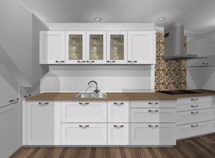

vermixt_20151201_kb1d_ansicht2-jpg.199130
Da es bei vermixt ja wohl Edelstahl werden soll und eine Steinarbeitsplatte, wäre eine Aufteilung wie bei diesem Becken sinnvoll. Wobei ich da das kleine Becken rechts setzen würde.
BLANCO ANDANO 500/180-U | BLANCO

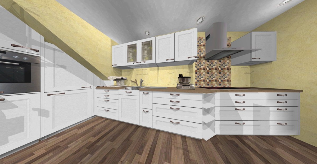

Wie man auf diesem Bild sehen kann:
vermixt_20151201_kb1d_ansicht1-jpg.199131
wird je nach Treppenlage max. 8 Raster Höhe für Auszüge möglich sein. Im Bereich der Schräge gehen keine Auszüge.
Ich sehe aber den abgeschrägten Bereich, der in der og. Planung praktisch über dem dort geplantem 125er Eckschrank liegt, eher als einen Bereich, wo man von links nach rechts höhere und immer niedriger werdende Sachen unterbringt. Z. B. senkrechter Trenner für die Unterbringung gerade nicht benötigter Backbleche, Platz für großen Topf, Thermoskannen oder ähnliche Sachen.
