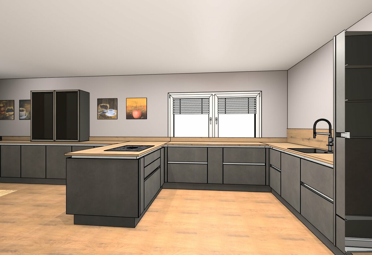

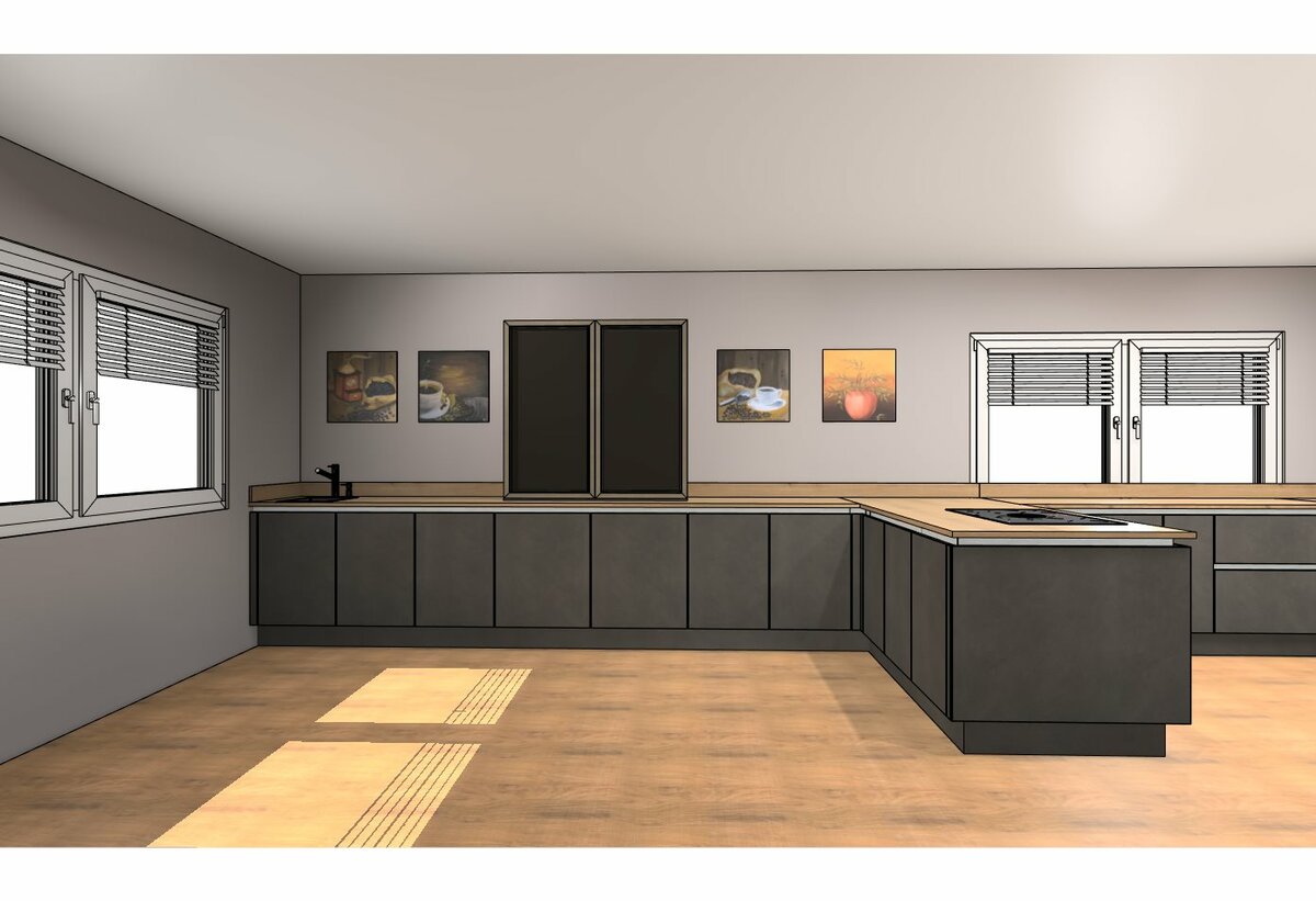

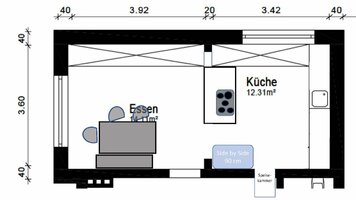

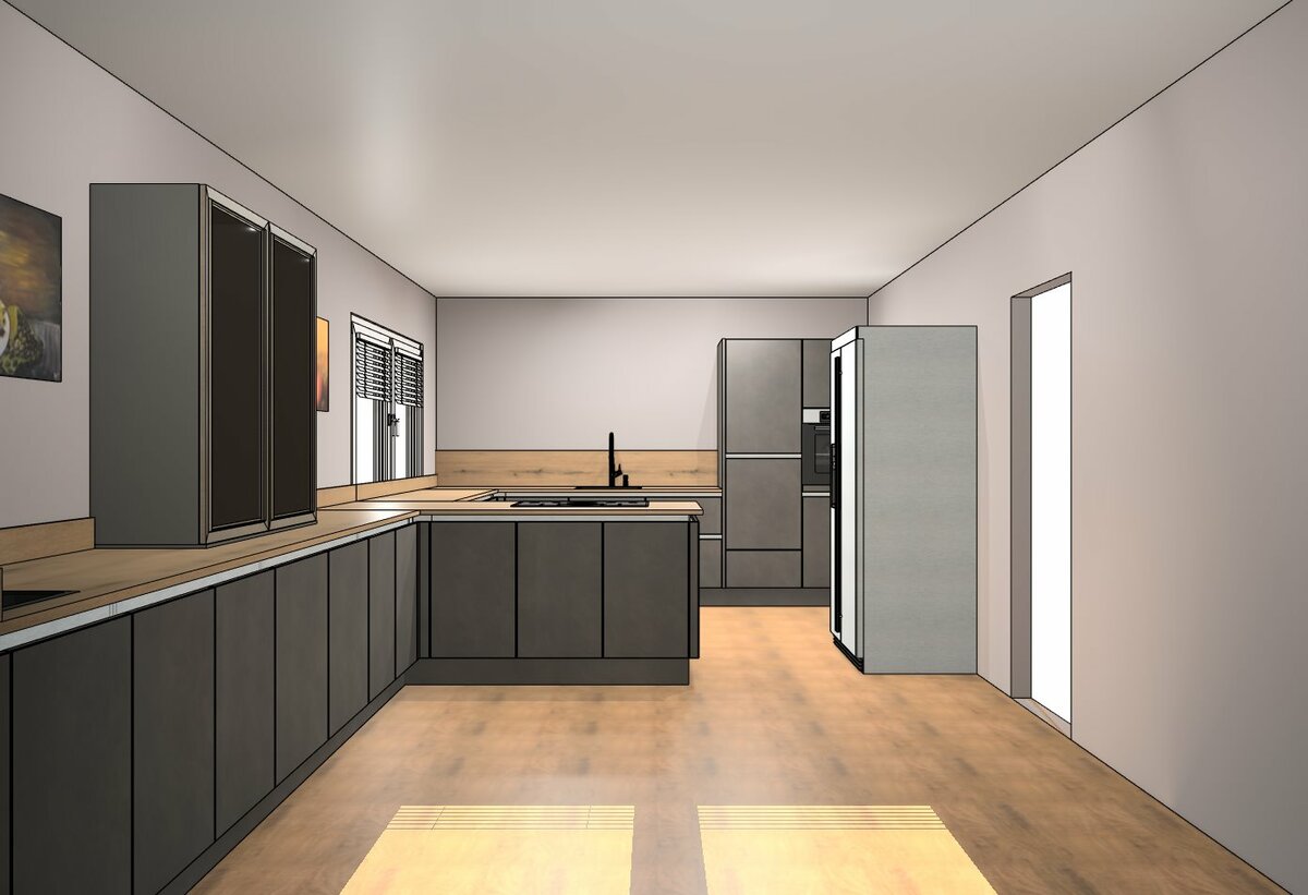

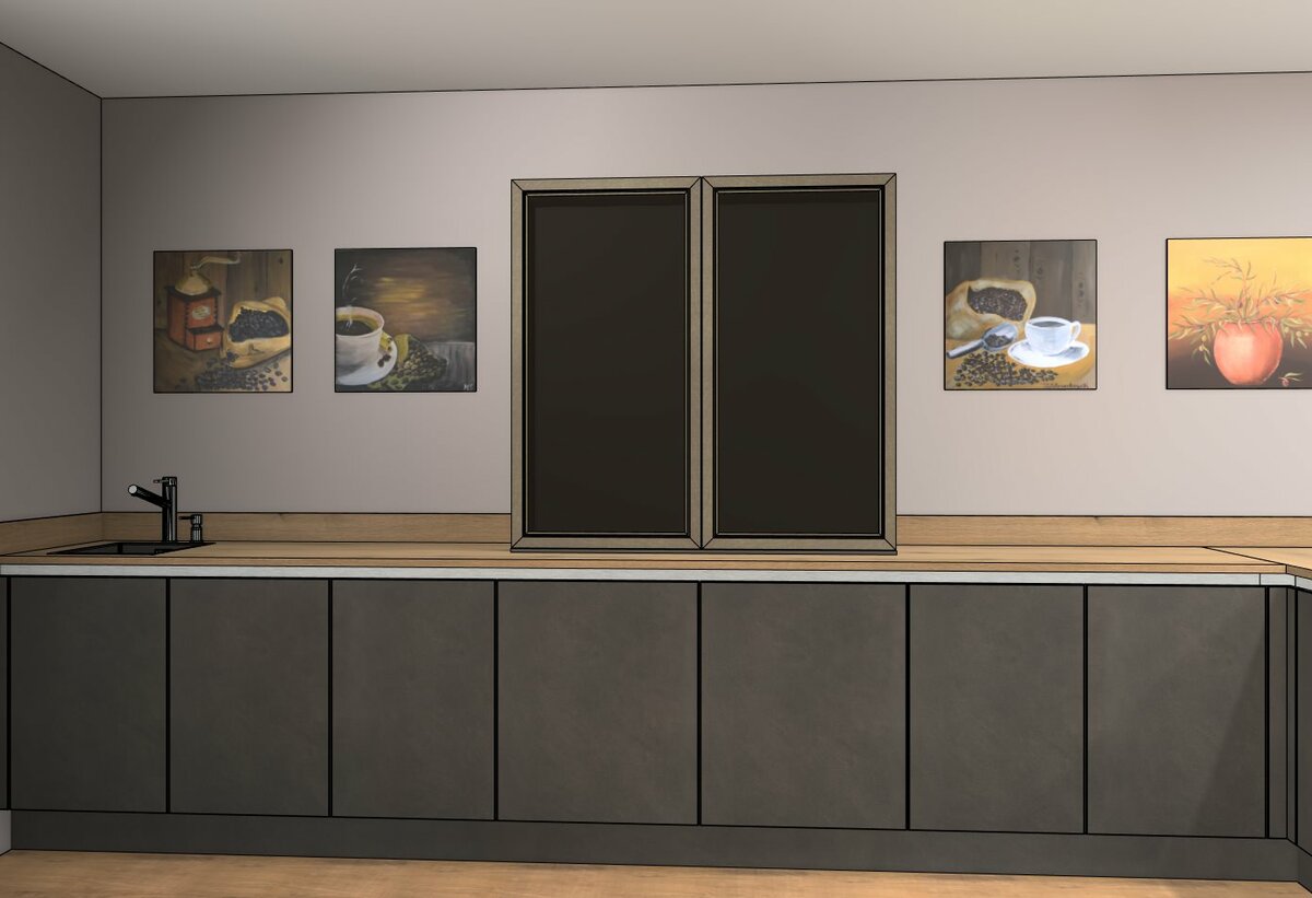

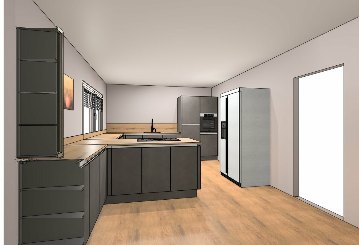

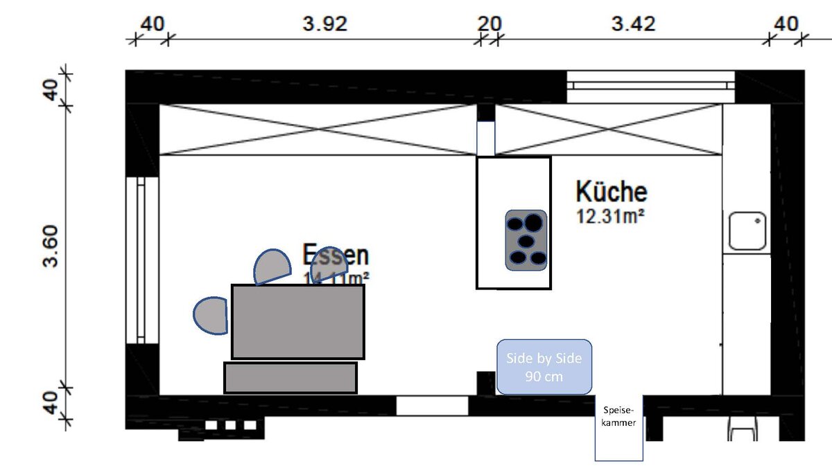

Den ersten Plan habe ich gerade im alten Alno Planer gemacht und verzweifle an den gegebenen Optionen.
Küche und Essen sind jetzt ein Raum, die Wand dazwischen habe ich entfernt. Es stehen dort allerdings an beiden Seiten ein "verkofferter Wandstummel" also quasi eine Säule an der Wand mit einem Maß von circa 20 x 20 cm, die bekomme ich auch nicht weg, da sind Heizung, Lüftunge und sonstige Leitungen drin. Kann der Küchenbauer aber wohl ohne Probleme in der Arbeitsplatte einbauen, da dort kein Eckschrank geplant ist.

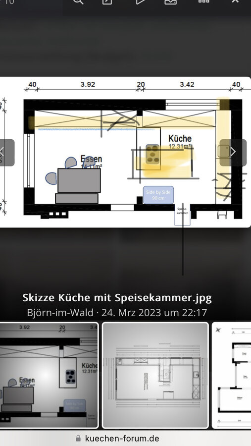

Dazu auch noch eine Skizze mit der Küche und der angeschlossenen Speisekammer. Hier wird ein Raum erstellt, der dann in der Nische im Dielen Bereich hinter der Treppe abgetrennt wird und nur durch die Küche (hinter / neben dem Kühlschrank) begehbar ist.
Ich habe ein Angebot mit Ansichten vom Küchenanbieter... ich stelle mal meine Infos ein und freue mich auf Euer geschätztes Feedback :-)

Hallo Björn und willkommen,

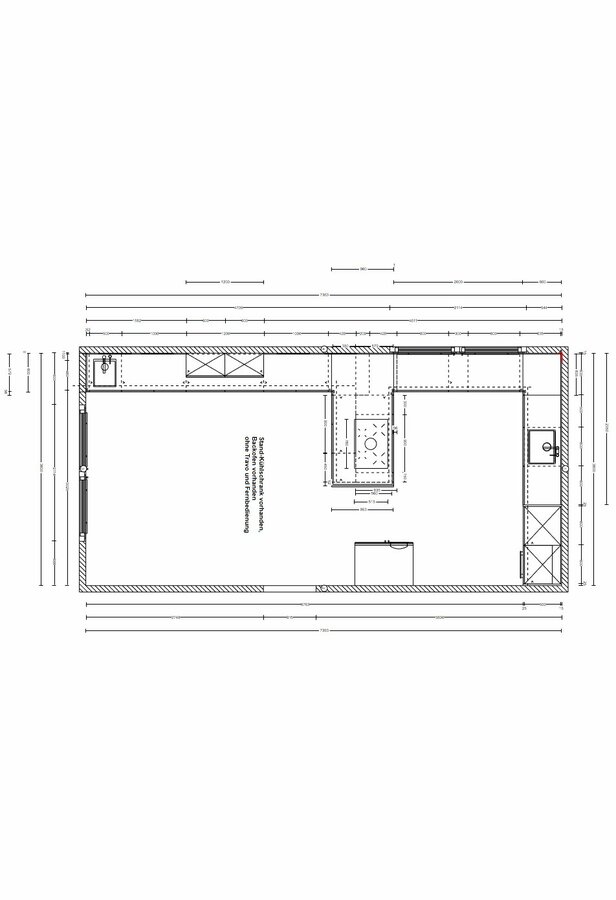

kannst du den Grundriss noch mal in besserer Qualität einstellen? Ich kann die Maße zumindest nicht lesen..
Die aber zu 90 scheint mir etwas niedrig zu sein für eure Körpergröße, wie kommt ihr auf den Wert?
Und wie passt das zur Brüstungshöhe 80 beim Fenster, habt ihr euch da schon etwas überlegt?

Ja, das Fenster, dazu haben wir uns auch Gedanken gemacht, folgende:
Es wird vor das Fenster normal der Unterschrank platziert, normale Tiefe und ich glaube dort steht zwei mal 90 cm Breite mit einer breiten Passleiste dazwischen. Die Arbeitsplatte darauf läuft auch einfach durch und hinten wird eine Aufkantung aus der Arbeitsplatte durchlaufend als "Absturzsicherung" und Wischkante mit entsprechender Verstärkung / Versteifung gebaut. Die Nische die dort entsteht und etwas niedriger liegt (circa 10-12 cm unterhalb des Niveaus der Arbeitsplatte) und in der Tiefe, also der Raum zwischen Arbeitsplatte und Fenster(Rahmen) ist dann circa 18 cm, diese eignet sich perfekt für eine kleine "Kräuter-Parade" in einigen Töpfen oder auch Blumenvase, Flaschen, Deko, etc...
Die beiden Fenster lassen sich dann nurnach per Kipp öffnen, putzen kann ich die auch von aussen, ist im EG und genug Luft bekomme ich auch so, die Fenster sind ja groß und ich habe noch ein zweites großes Fenster im Essbereich.
Eine Ansicht dieser Lösung kann man auch in einem der Perspektiv Bilder sehen.

Hast Du gut erkannt, genau wie Du schreibst, im einen Bereich ist Kochen, im anderen Essen der Fokus.
Die Insel ist genau dort, weil sie
  • so an der Frontkante (kochen) mit dem Fensterrahmen beginnt, kann man auf einem der Bilder gut erkennen.
  • an der anderen Kante (essen) mit dem Türrahmen abschließt, dies bildet somit eine tolle Sichtachse und mit der umlaufenden beleuchteten Griffkante ein gutes Bild von der Diele aus.
  • wenn man mit mehr als einer Person kocht, können sich alle immer bewegen und arbeiten: 1. Person am Herd, 2. Person am Waschbecken, 3. Person an Arbeitsfläche Fenster, ohne das man sich in den Füßen steht. Also ausreichend Bewegungsraum.
Zuerst hatte ich auch gedacht das der Abstand zwischen Waschbecken und Herd recht groß ist, dann haben wir aber die Arbeitsfläche unter dem Fenster hinzugefügt (hier war im ersten Enwurf noch nichts) aber seit dieser Verbindenden Fläche macht das für uns so Sinn.
Am Kühlschrank ergibt sich eine engere Stelle im Vergleich zum Platz oben beschrieben, mit einer Lichten Weite von 89 cm Durchgangsbreite ist das aber immer noch komfortabel. Zumindest zum gehen, auch mit zwei Personen noch. Den Kühlschrank kann man auch noch gut bedienen.
Eine andere Position für die Insel, selbst wenn man diese um sagen wir 60 cm zum Waschbecken hin versetzt, macht kaum einen Unterschied, da der Kühlschrank 90 cm breit ist und somit hier zumindest kein Vorteil gewonnen wird. Die drei oben genannten Punkte gehen dabei auch verloren.
Vor diesen Infos was denkst Du?
Lade doch bitte den Grundriss der Planung nochmal als jpg in besserer Qualität hoch. Nur von Planungsbildern erkennt man keine Abstände, wandstücke etc..
Und PDFs öffnen viele hier ungern.
Den Grundriss habe ich jetzt als JPG hinzugefügt, kann man jetzt auch auf dem Handy direkt öffnen, danke für den Hinweis (PDF wird da garnicht angezeigt).
Planungs Grundriss liegt mir leider nicht in höherer Auflösung vor, ich kann da Maße leider auch nicht erkennen, das ist total doof. Sorry.
Welche Maße fehlen Dir denn, dann schreibe ich die in die Skizze mit rein.

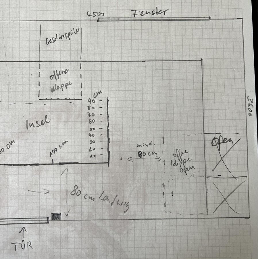

@Evelin hat gedacht, dass ich den SBS unten platziere. Bei 360 Raumbreite kann man schon eine Insel planen.
Hmm. In dem Setting. Kaum.
Ich habe mal gezeichnet. Ist Maßstab 1:25 also alles passend.
Wenn man nur 80 cm umlaufene Wege um die Insel haben möchte, was meiner Meinung nach zu wenig ist, würde die Insel nur 70 cm breit werden. Dazu kann sie nicht länger sein als 1 Meter. Da man sonst gegen die Insel läuft, wenn man den Raum betritt.
Sonst wäre auch die entstelle zwischen SBS und Insel zu eng. Alles in allem gebe ich dir recht, man kann eine Insel planen. Ist aber zu eng.

@Björn-im-Wald,
damit jemand in diesem Forum kreativ werden kann, brauchen wir einen Plan mit LESBAREN Maßen. Ansonsten phantasieren wir nur rum.
wenn du nur das hast, dann das bitte noch zusätzlich als PDF.
Aber, wenn Sichtaxen und Lichteffekte von Bedeutung sind ... Meiner Meinung funktioniert diese küche nicht.
3 Ecken, SBS an engster Stelle, wo alle durchlaufen und den KS x mal öffnen, links oben sehe ich nur Schränke mit Türen usw
Und dein Planer hat wohlweislich den Tisch nicht eingezeichnet, 200 x90 plus Stühle und Bank?
Mich wundert, dass es nicht mal eine Mikro bei so vielen Personen gibt, oder 2 x BOs mit Optionen.
Welche Maße und Position hat die Kammer?
