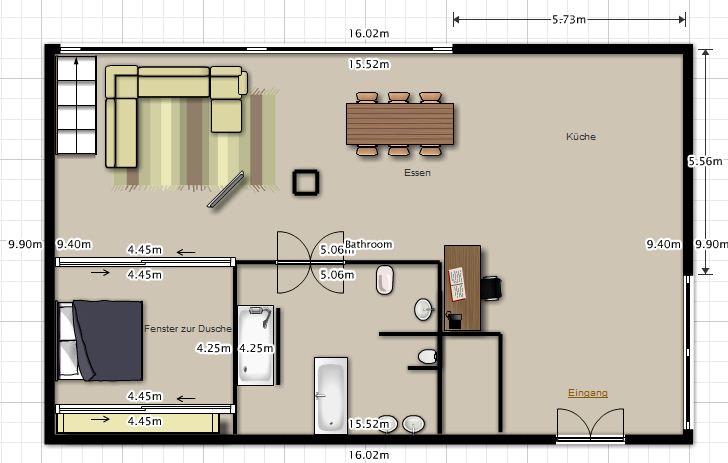

Es fehlt nur noch die Küche
martin_01
5
zum Raum
-die Raumhöhe beträgt 3,70m
-die Küche soll im oberen rechten Eck stehen
-die 5,56m Wand sind unverputzte Klinker (Trockenbau für Küche)
-die restlichen Wände werden weiß bleiben
-Anschlüsse können flexibel gelegt werden
-Boden Massiver Walnuss Boden in der kompletten Wohnung.
-Fensterrahmen sind in dunkelgrau

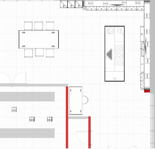

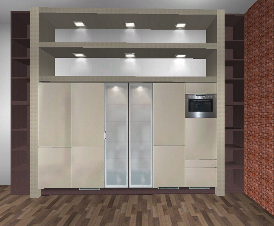

AW: Es fehlt nur noch die Küche
Hallo Martin,

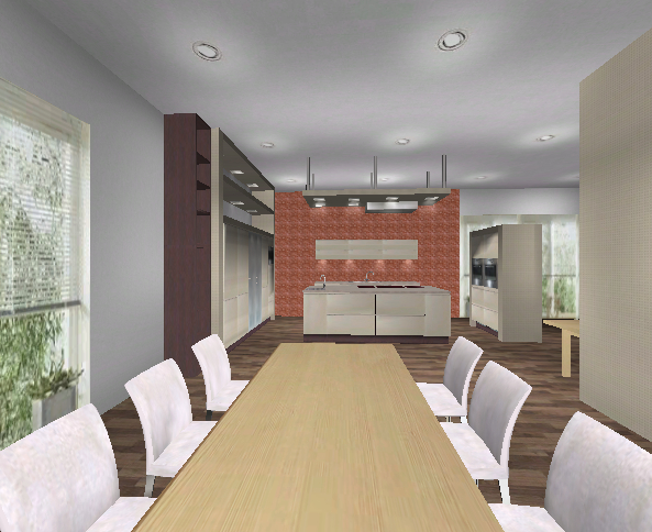

mal eine erste Idee als Diskussionsbasis, damit sich mal herauskristallisiert, was dir so gefällt, und was nicht.
Den Raumteiler mit den Heißgeräten, Backofen und DG/Wärmeschublade
Die lange Hochschrankwand von links nach rechts:
- Geschirr/Gläser/Tischbedarf oder größere Sachen .. mit Innenauszügen und im oberen Bereich Fachböden
- Kühlschrank mit TK-Fach unten
- Weinkühlschrank
- Großkühlschrank
- hochgebaute GSP mit Einbaukaffeeautomat oben drüber
Ansonsten eine Hängekonstruktion für die Befestigung der DAH.
Ob die Hängeschränke an der Wandzeile noch nötig sind ... das ergibt dann ein Stauraumplan.
  • kf_martin_1_20100401_Variante1.POS
  • kf_martin_1_20100401_Variante1.KPL
;D;D;D holla die Waldfee, da hat unsere Kerstin aber mal kräftig Vorgelegt :2daumenhoch: für nen ersten Wurf doch schonmal :nageln:

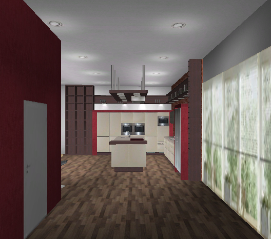

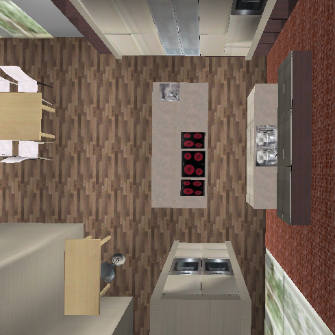

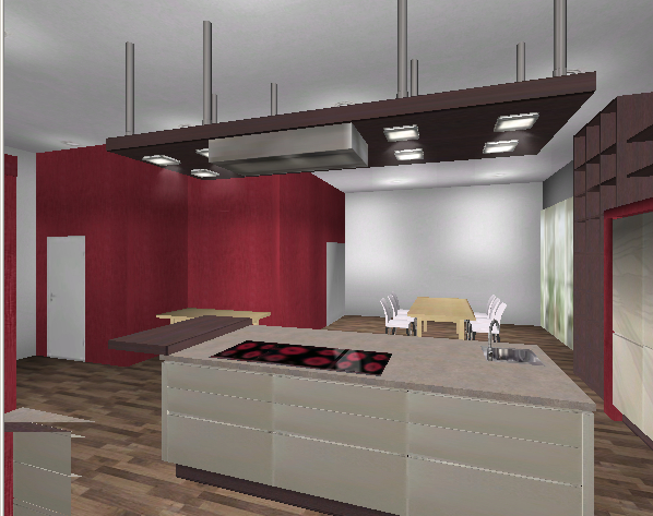

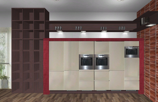

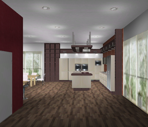

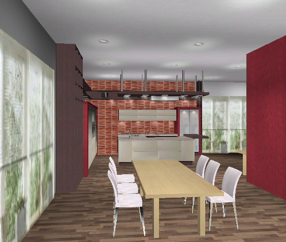

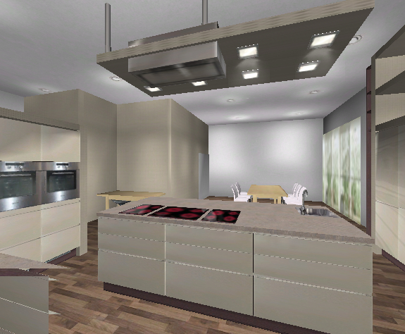

Und eine Variante 2.
Den Weinklimaschrank ausgegliedert und dafür die Heißgeräte in die Hochschrankwand eingefügt. Im Netz habe ich übrigens das unten angehängte Bild gefunden. So ähnlich würden vermutlich die beiden Gaggenaugeräte nebeneinander aussehen. Vielleicht sollte sie man daher trennen. In einer endgültigen Version müßte man auch prüfen, wie man die Kaffeemaschine vielleicht noch etwas mehr auf eine Linie bekommt.
Der Tresen hat jetzt noch eine Art Kommunikationsansatz.
  • kf_martin_1_20100401_Variante2.POS
  • kf_martin_1_20100401_Variante2.KPL

Sieht voll gut aus:2daumenhoch::2daumenhoch:
Die zweite Variante vorallem.
An Variante 2 gefällt mir sehr gut, dass der Raumtrenner verschwunden ist. Was mir auch gut gefällt sind die vielen
offenen Regalfächer, da geht viel rein und man kanns schön
deko benutzen allerdings wäre es mir lieber wenn die Küche im
insgesammten niedriger wäre. Wie würdest du die Hochschränke
ein bisschen dezenter in Szene setzten ohne diesen dicken Kasten? Die Deckenabhängung gefällt mir sehr gut.
Meinst du es würde sinn machen evtl. zwei Inseln zu bauen,
dass man eine Arbeitsinsel mit größerer Arbeitsfläche hat und
auf der anderen Seite auf der das doch recht große Kochfeldgeschwader Platz findet?
Finde euer Forum wirklich super! Macht weiter so.
Dankeschön
Gruß
Martin
Hallo Martin,
ich habe die Einkofferung aus folgenden Gründen gewählt:
- für den Weinschrank, damit die Optik dem Rest angepaßt ist
- für den Hochschrankblock, damit etwas Abstand zur Wand für die GSP kommt.
Das kann man aber auch mal ganz anders machen. Ist ja nur ein rantesten.
Der Alnoplaner kann übrigens nur 350 cm Raumhöhe darstellen, es fehlen also 20 cm. Die Hochschränke sind nur auf ca. 212 cm ...(Standardwert aus dem Alnoplaner) .. in Realität würde ich sie so hoch machen, wie den vorh. Weinklimaschrank. Aber, das ist für Grundskizzen, die mit dem Alnoplaner ja eigentlich nur gemacht werden können, zu aufwändig. So wie ja generell die eigentliche Schrankaufteilung dann letztendlich vom gewählten Hersteller abhängt.
Über 2 Inseln habe ich auch schon nachgedacht. Und, das mit dem Raumteiler habe ich mir letztendlich auch schon gedacht, es war halt nur meine erste Idee und was anderes als Ideensammeln passiert hier ja nicht. Gefallen am Raumteiler hat mir eben, dass der Eingangsbereich etwas abgetrennt ist, und, dass die Heißgeräte aus der anderen Hochschrankwand raus waren.
Für die DAH wird man irgendetwas zum Abhängen machen müssen, denn selbst mit einer Deckenhaube wie der Novy Pureline darf der Abstand zum Boden nicht mehr als 260 cm sein. Außerdem kann man in so einer Abhängung ganz gut die APL-Beleuchtung integrieren. Denn eine APL sollte schon gut beleuchtet sein.
Die Regalkonstruktionen ... so hoch .. hatte ich bewußt gemacht, um auch die Raumhöhe zu betonen.
EDIT:
WICHTIG .. Die Annahme mit den beiden oben verlinkten Kühlschränken bzw. Kühl-/TK-Kombination stimmt?
EDIT2:
Jetzt sehe ich gerade, dass in der Checkliste "Sitzmöglichkeit für 3" steht ... wie stellst du dir das vor? Ist ja bisher nur so annäherungsweise in Variante 2 enthalten.
EDIT3:

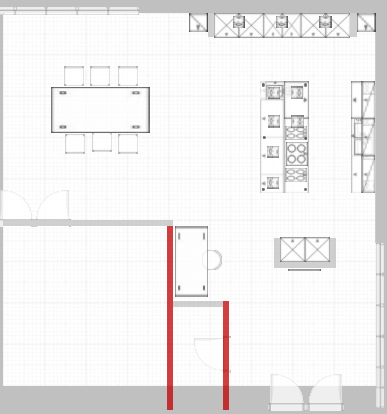

Ich habe die Variante 2 mal in den Gesamtgrundriss eingepaßt ... da stimmen ein paar Wände noch nicht, die hatte ich nach Gefühl gesetzt. Es ist also mehr Platz da.

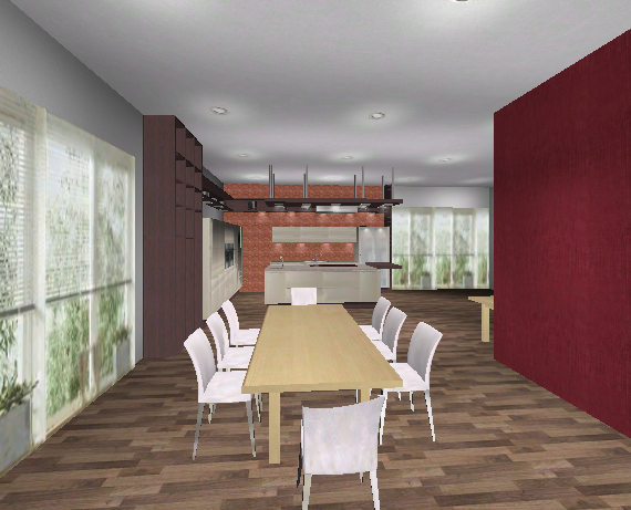

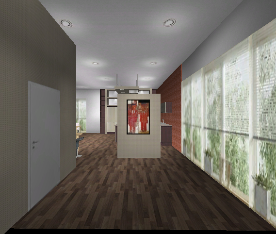

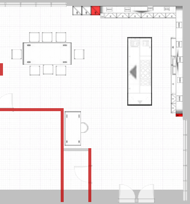

... die Variante 2 nochmal mit korrigiertem Grundriss. Außerdem habe ich die rote Einkofferung entfernt und statt dessen in Frontmaterial eingerahmt. Ich wollte nämlich auch die beiden Heißgeräte-Hochschränke in Flucht mit der Insel haben.
  • kf_martin_1_20100401_Variante2korrigiert.POS
  • kf_martin_1_20100401_Variante2korrigiert.KPL

Ausserdem würde es den Spannungsbogen beim Betreten der Wohnung erhöhen, wenn man NICHT gleich alles sieht :w00t: was die WHG zu bieten hat ;-) ... (nichts unerotischer wie FKK :girlblum:)
Da Du gerne Gäste hast, würde ich über ein Gästeklo nachdenken ...
Ist um die Whg rum eigendlich eine Terrasse? Der Plan wirkt so; dann würde ich einen schönen Grillplatz draussen installieren, an dem auch im Winter draussen gegrillt wird; dann hast Du weniger "geruchsprobl" in der Whg UND Du kannst den Grill so gross bauen, dass Du ein Spanferkel unterbrings *gg*
Nein der Raumtrenner geht garnicht,
sonst hätte ich mich gleich eine Wohnung mit Räumen gesucht.
In der eingangsbereich kommt auch noch eine Gardarobe ich
wes bloß noch nicht welche auf jedenfal niedrig:-)
Für ein Gästeklo ist leider kein Platz, deshalb habe ich ja gleich
im Bad ein pissuare angeddacht.
Eine Terasse habe ich keider nicht unter den Fesntern gehts ca. 6m
nach unten:( die Terasse werde ich dann evtl. mal andenken wenn ich dann wieder Geld habe hat jetzt schon alles viel zu viel gekostet und wenn die Küche noch gekauft wird bin ich erstmal fertig:-)

täglich frisch kochen mit 3-10 Personen... das klingt nach Partylöwe mit Event-Location ;-)
2 Inseln klingen mir da gut, davon tatsächlich eine Kochinsel mit mehreren Kochmöglichkeiten, so daß man gemeinsam kochen/braten brutzeln kann und dabei schwatzen.
@Kerstin: kriegt man in Deine Planung einen größeren Tisch? (für bis zu 12 Personen!)
DAH: Wie ist denn das mit diesen versenkbaren (sehr stylishen) Berbel (?)-Dunstabzugshauben? Sind das vielleicht zufällig Umluftteile? Ich meine die Teile, die in die APL eingelassen sind und wo dann nur eine Klappe aufgeht, die den ganzen Dampf absaugt. Oder doch lieber einen guten Baustein in die Decke?
Kerstin: ich weiß, Du magst das nicht, aber wenn Wände unerwünscht sind ;-) ... wie wäre es mit einem 3-er Block halbhohe Schränke: GSP, DGC, BO ... ? Ob man den noch mit was anderem erweitert, muß man dann sehen.

;-) ich würde in den Eingangsbereich nen Raumteiler mit Garderobe / Schuhschrank / Hüte /
Vanessa: links vom Eingang ist ein kleiner Raum, der könnte gut als Garderobe herhalten. Wenn Du den Rest offen lässt, kann man bei Bedarf den Eingangsbereich mit Stehtischen ausstatten und die Gäste erst mal mit einem Gläschen und Häppchen empfangen, so zum locker werden und einstimmen... ;-)
Neko,
links der Raum soll wohl auch für Vorräte, Putzzeug (Staubsauger und Konsorten) etc. herhalten.
Halbhohe Schränke ... und dann gibt es die hohen (ca. 200 cm) Kühlgeräte, davon 90 cm Weinkühlschrank, 60 cm hohere Kühlschrank und 60 cm Kühl-/TK-Kombination ... Da finde ich eine durchgehende Hochschranklinie auf ca. gut 200 cm besser, zumal Martin ja auch groß ist.
@Martin, du darfst dich hier übrigens beteiligen und mal ein bisschen deine Möbelschubsereien vorstellen ;-) .. z. B. auch Arbeitsaufteilungen und so, dann muss man nicht zu sehr nach Trial und Error verfahren. Mich würde da z. B. mal unabhängig von Trennwand etc. interessieren, ob du dir die Abläufe wie in Variante 1 und 2 möglich auch vorstellen kannst.
EDIT: Auch, wie du dir die Hochschrankaufteilungen bislang vorgestellt hast, wäre interessant.
EDIT2: Und Fragen beantworten wäre auch nett ;-) -> hier
