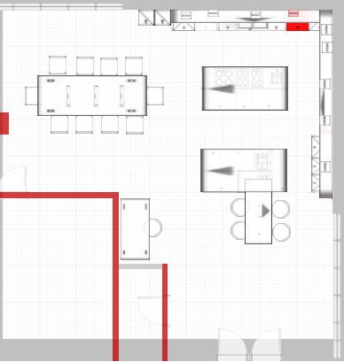

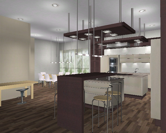

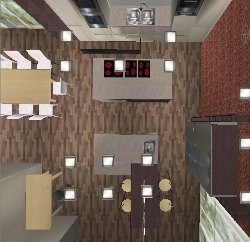

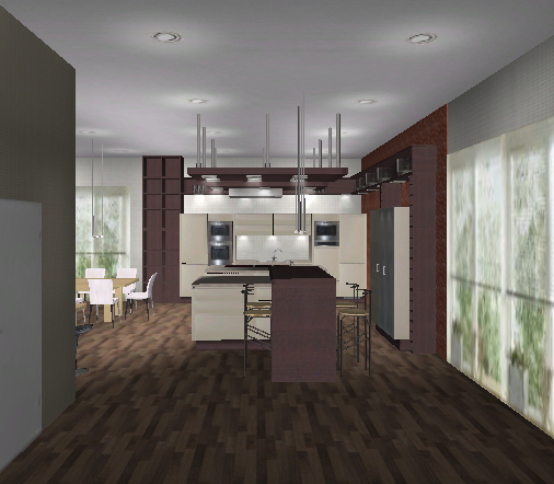

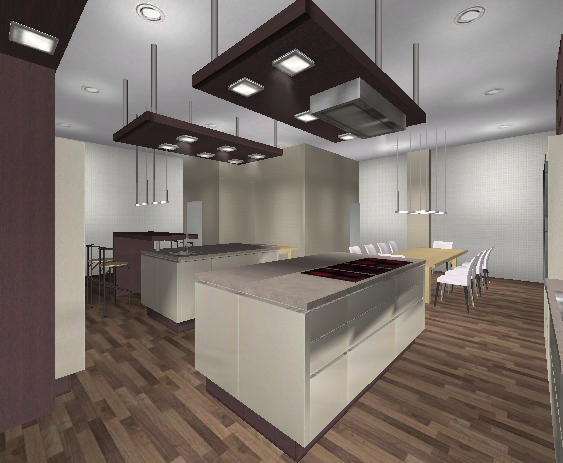

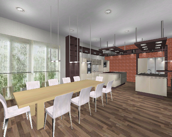

... so, jetzt die Variante 3 als 2-Insel-Variante. Folgende Gedanken dazu:
  • Spüle an Wand und Kochfeld direkt ggü. ... paßt auch gut zum Alleinekochen.
  • Kochinsel so breit, dass rechts und links von den Kochstellen auch noch Platz genug für Schüsselchen etc. ist.
  • alle relevanten Hochschränke bei der Wandspüle, links von der Spüle Geschirr/Vorratsschrank, dann BO/DG. Rechts von der Spüle GSP, oben drüber Wärmeschublade für die Tassen und Einbaukaffeeautomat, ganz außen der große Kühlschrank.
  • Weinkühlschrank und Kombigerät mit dem Eiswürfelbereiter an der Spülenseite der zusätzlichen Arbeitsinsel. Dann kann dieser Bereich zusammen mit dem großen angesetztem Bartisch auch mal als Bar/Getränkeecke genutzt werden. Dazu dann die gerade Lauflinie zum Einbaukaffeeautomat.
  • Die Arbeitsinsel mit der Spüle. Die Spüle kann auch von der Rückseite der Kochinsel genutzt werden.
  • Der Barplatz als zusätzlicher Sitzplatz für bis zu 4 Leute am Fenster. Ist aber auch als echte Bar zu nutzen.
  • Tisch ist jetzt mit einer Länge von 300 cm und Breite 110 cm eingeplant. Das sollte für 10 Leute bequem sein und für 12 Leute auch noch gehen.
  • Beleuchtung für Tisch und Bar auch mal angedeutet
  • Über den Inseln 2 identisch große Abhängungen für die Inselbeleuchtung und Aufnahme der DAH. Wobei die Arbeitsinsel ja etwas schmaler ist als die Kochinsel
AW: Es fehlt nur noch die Küche
Donnerwetter Kerstin, ich glaub besser gehts schon nicht mehr.
Respekt! :top:

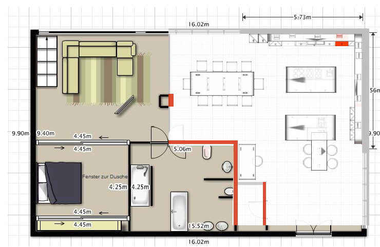

@Martin
Da steht im Schlafzimmer "Fenster zur Dusche", ist das der Ersatz für den Fernseher im Schlafzimmer? ;-)
Oder warum hat man sowas?

;D weil dat Schlafjemach ansonsten ohne Fenster ist :tounge: - ich könnte ja nicht Fensterlos schlafen... aber datt is ja bekanntlich wie das "Gülle führen" reine Geschmackssache:girlblum:

Nochmal dumm gefragt, was ist das dann im Schlafzimmer in der unteren Wand?
