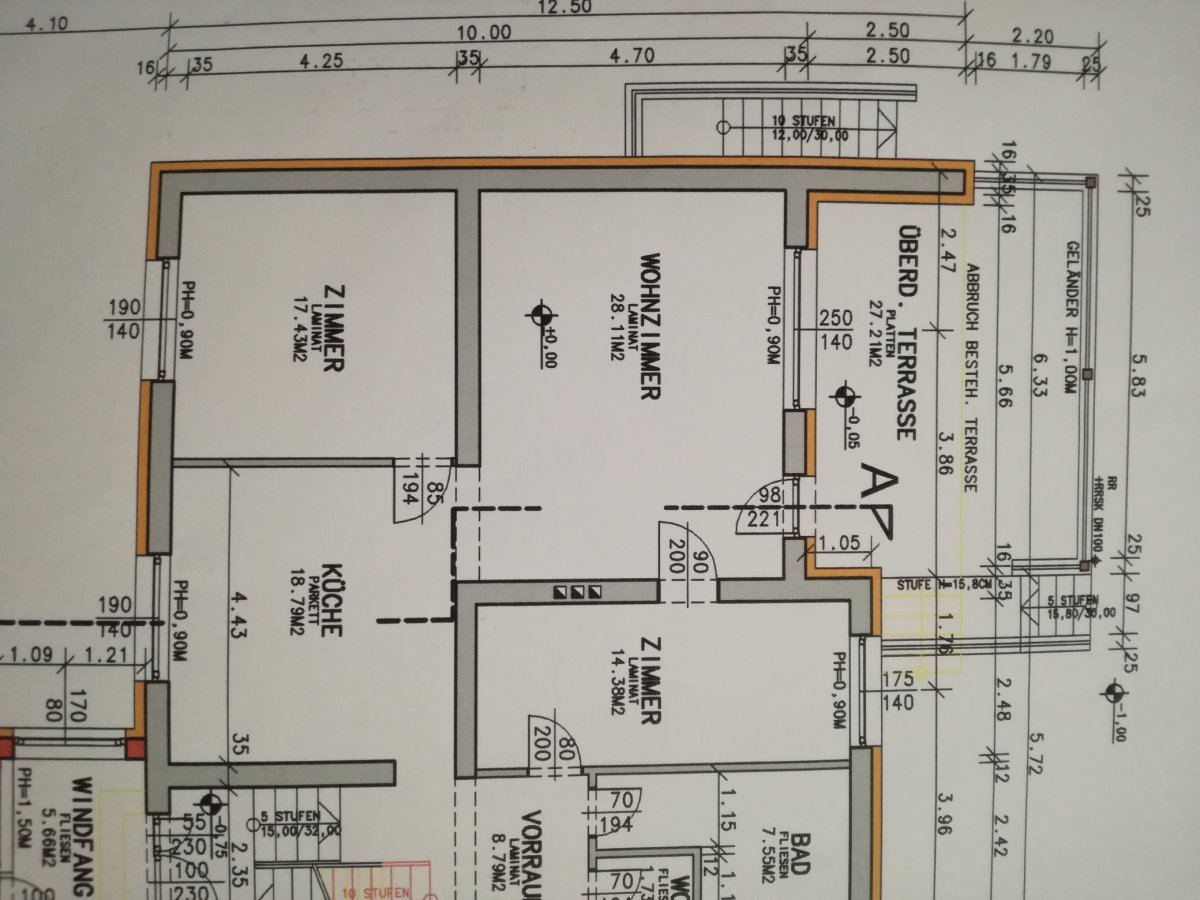

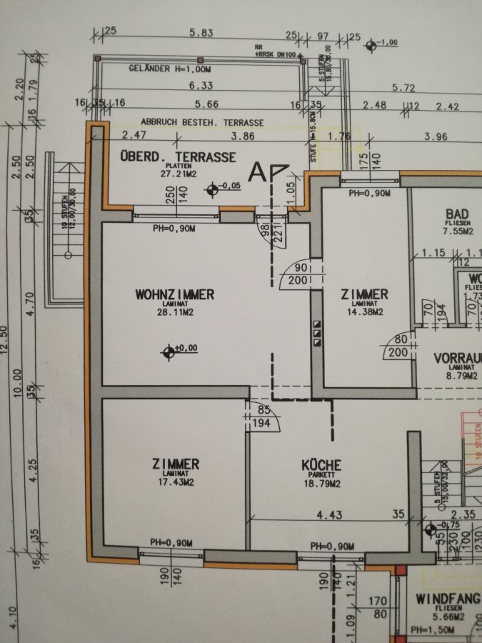

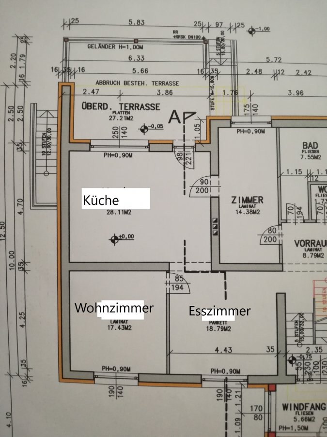

Also mich überzeugt die Idee vom Raumtausch in Kombi mit dem Wunsch nach der Eckbank nur bedingt, da in der neuen Küche viel Platz ungenutzt bleibt (was auch viel Laufen bedeutet) und sich ein ungünstiges Quadratmeterverhältnis ergibt.
In Zahlen bisher:
Zimmer 1: 17,43 m²
Küche: 18,79 m²
Wohnzimmer: 28,11 m²
Nach dem Plan Raumtausch ergibt sich:
Zimmer 1 = Esszimmer + Wohnzimmer = Küche --> Total
17,43 + 28,11 --> 45,54 m² für Kochen/Essen, neues Wohnzimmer: 17,43 m²
Die Koch/Essfläche ist also sehr groß, das Wohnzimmer sehr klein.

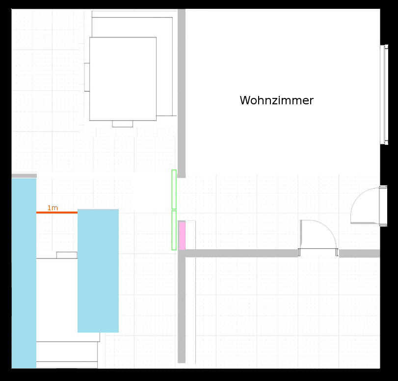

Daher würde ich anders ansetzen:
Zimmer 1 = Esszimmer + Küche = Küche -->
17,43 + 18,79 --> 36,22 m², dazu Wohnzimmer: 28,11m²
Also wie skizziert die Wand zwischen Küche und Esszimmer raus, dann hast du eine Fläche, die du ideal für die gewünschte Insel und die Eckbank nutzen kannst. Gleichzeitig behaltet ihr aber ein richtiges Wohnzimmer.
Lila markiert habe ich einen Wandstummel, der in deinem Alnoraum drin ist, aber im GR vom Haus nicht. Wenn es denn nicht gibt, würde ich an der Stelle zwei Schiebetüren im Durchbruch zum Wohnzimmer empfehlen (grün). Die könnt ihr dann nach Lust und Laune (oder Anlass) offen oder geschlossen haben.
