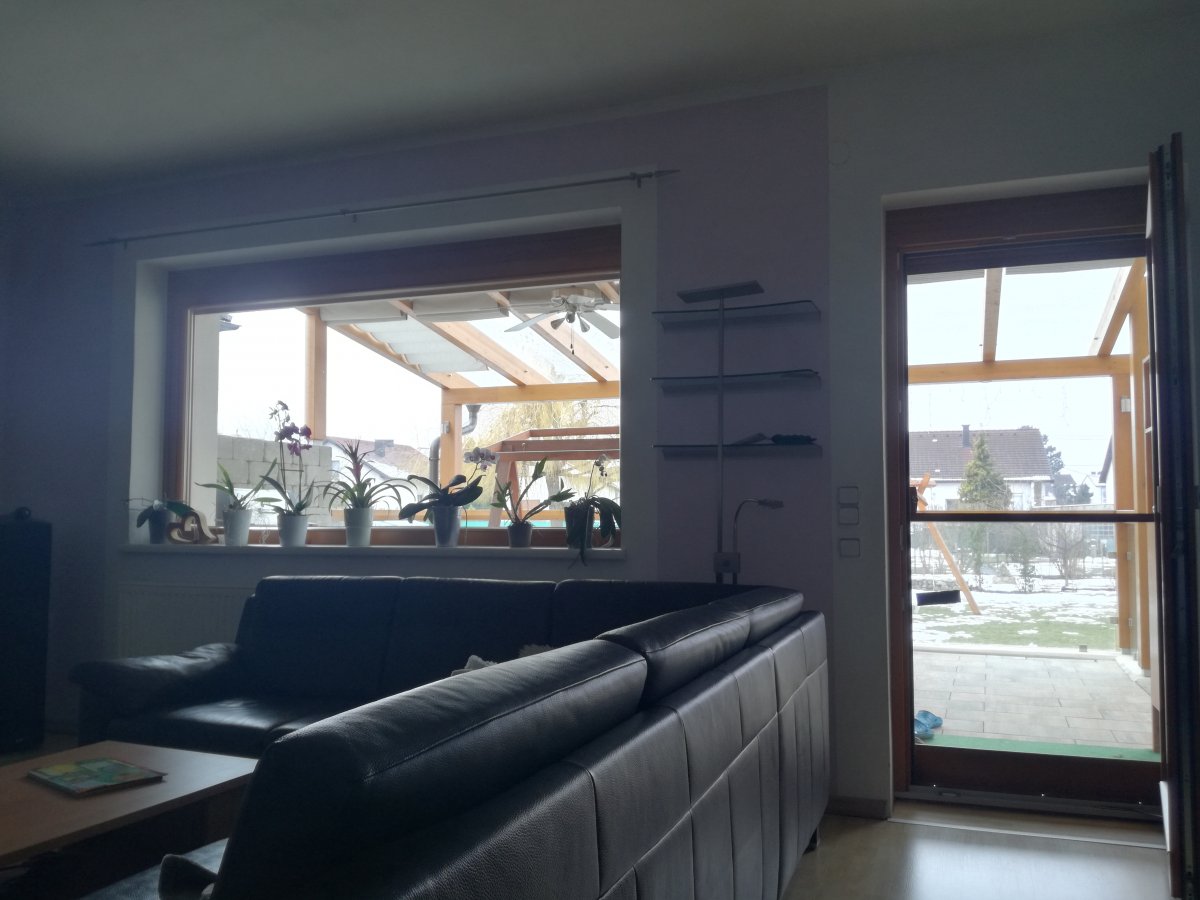

Altbau - durch einen Dachgeschoß-Ausbau ist das Schlafzimmer ins Obergeschoß gewandert und wir haben nun das Luxus-Problem zuviel Platz zu haben im Untergeschoß. Meine jetztige Küche wurde bereits 3mal umgebaut (von Wohnung ins Haus und im Haus durfte sie auch schon Platz tauschen) - es ist Zeit für die erste _eigene_ Küche.

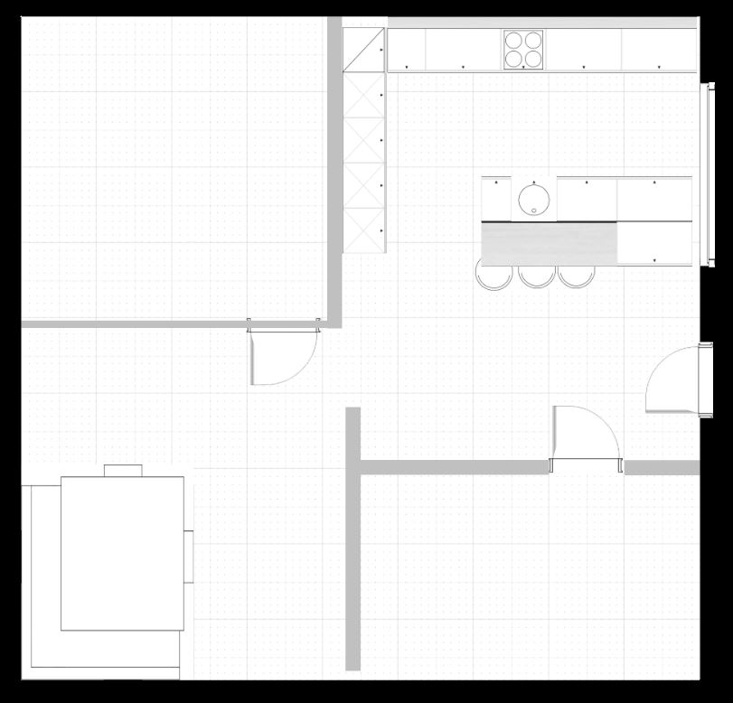

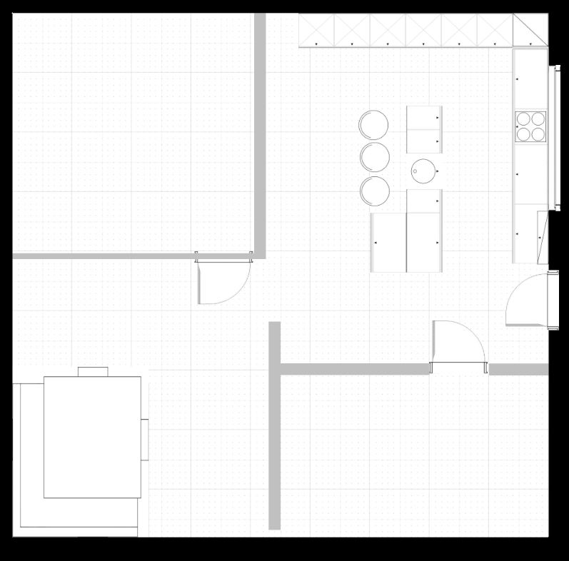

Anbei der Einfachheit halber gleich der Grundriss des besagten Geschosses mit kurzen Erklärungen von mir:
Die Raumaufteilung im Grundriss beschreibt noch die alte Raumsituation - das Schlafzimmer (planobenlinks) ist mittlerweile einfach ein leeres Zimmer (das Zimmer unterm jetzigen Wohnzimmer ist schon belegt, das bitte nicht in die Überlegungen einplanen).
Ich hätte gerne - da wir eine tolle überdachte Terrasse haben, die im Sommer gern genutzt wird - die Küche im jetzigen Wohnzimmer und das Wohnzimmer ins ex-Schlafzimmer verbannt und die jetzt-Küche würde großes Esszimmer werden.
Gründe dafür: Im Wohnzimmer wird eigentlich fast ausschließlich ferngeschaut - dh. das macht für mich Sinn, dieses in einen eigenen, abgeschlossenen Raum zu 'verbannen' (hatte ursprünglich überlegt, die nicht-tragende Wand umzuwerfen, aber ich finde, das bringt nix).
Also an der geplanten Raumaufteilung möchte ich nicht unbedingt mehr etwas ändern - aber da noch gar nix fix ist, würde ich mich auch mit guten Argumenten umstimmen lassen. Mein Vorteil ist - ich habe null Zeitdruck, ich kann jahrelang planen (möchte ich aber nicht).
Der Estrich inkl. Bodenbelag würde überall neu gemacht werden, dh. sowohl Strom als auch Wasser/Kanal sind beliebig positionierbar (da unterkellert, bin ich voll flexibel).

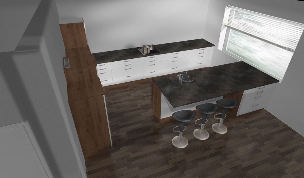

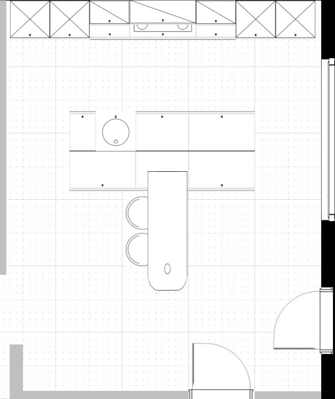

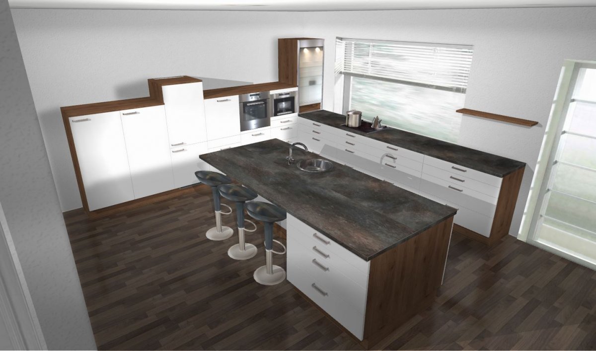

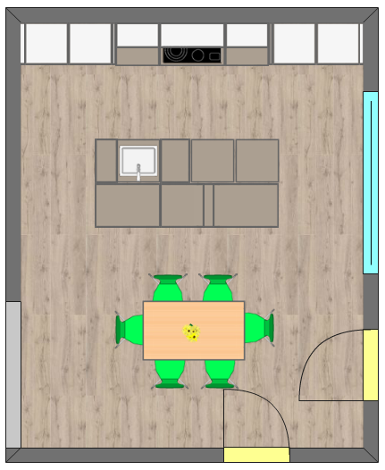

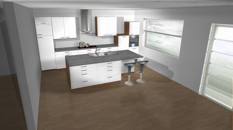

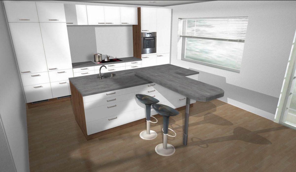

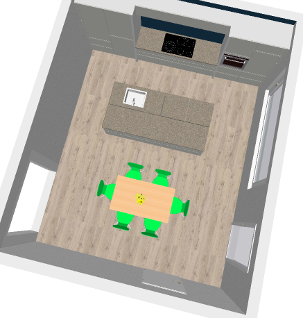

Da ich noch in der Grund-Grob-Planung bin, ist die Laden-Kastenaufteilung noch sekundär. Mir gehts jetzt mal darum, WIE will ich die Küche überhaupt aufstellen und positionieren. Was macht am meisten Sinn und ist von 'Ausblick in Garten und Esszimmer' und Arbeitsablauf am Sinnvollsten. Dh. primär gehts mir um Positionierung von Insel und Zeile oder um Entscheidung, ob ein Eck-, U-, G- oder sonstige Form ev. besser ist? Optisch gefallen mir diese sehr großen Inseln schon wahnsinnig gut...

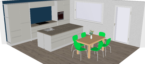

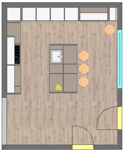

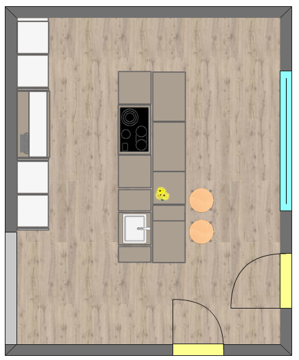

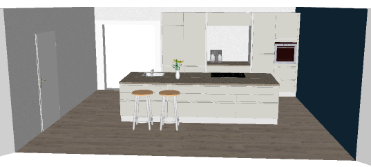

Anbei mal die 3 Varianten, die ich für möglich halte, wobei mir die erste am wenigsten gefällt, weil sie sehr nach planoben gequetscht wirkt - ist aber sicher optimierbar.
Das wären so mein Grundüberlegungen... die letzte Variante ist mein Favorit.
Anbei noch die Grundrisse der zwei letzten Bilder:
