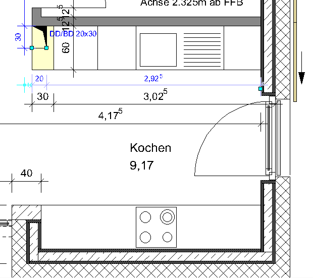

    Hallo Forum,
    ich würde gerne aus dem beiliegenden Zwei-Zeiler einen Ein-Zeiler machen.
    Dazu muss der Herd auf die andere Seite.
    Ist das Verlegen des Herdanschlusses elektrotechnisch ein grßer Aufwand?
    (ich wohne zur Miete)
    Bekommt man auf 2,825m alles unter, was man so braucht?
    (Kühlschrank, Tiefkühlschrank, Spülmaschine, Herd, Spüle)

    AW: Einzeiler auf 2,825?
    für einen Elektriker ist es einfach, das Herdkabel auf oder hinter der Fußleiste auf die andere Seite zu verlegen, bei Balkontüren auch um die Türzarge herum.
    Auf 282cm geht es so:
    - 45cm Geschirrspüler
    - 45cm Spüle (oder die beider Schränke umgekehrt für ein größeres Stück AP)
    - 45/50cm Unterschrank als Stauraum
    - 60cm Herd
    - 15/20cm Unterschrank als Abstand fürs Kochfeld von der
    - 60cm Kühlgefrierkombi
    Die restlichen Zentimeter brauchst du als Platz für die Blenden rechts und links, als Ausgleich für krumme Wände und damit keine Schranktüren beim Öffnen an der Wand schrappen.
    Hängeschränke als Stauraum. Auf eine DAH würde ich bei dem Budget verzichten und lieber lüften und öfter putzen.
    Wenn wie in deiner Zeichnung allerdings die Wasseranschlüsse quasi mittig sind, dann muss entsprechend umgestellt werden. Aber die möglichen Schrankbreiten bleiben in etwa so.

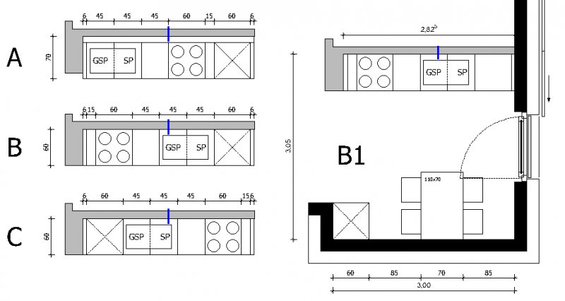

    Ui, vielen Dank,
    mit soviel professionellem Support hatte ich gar nicht gerechnet.
    Sinn der Sache ist, einen Essplatz zu schaffen (ja, das ist die einzige Essmöglichkeit)
    Ich habe mal drei Varianten aufskizziert (A,B,C)
    Die Idee mit dem schicken Solo-Kühlschrank finde ich prima.
    Ist der Essplatz ausreichend dimensioniert?
    Vier Personen wären es ja nur im Gast-Fall.
    Wäre es finanziell völlig unsinnig, die bestehende Küche "umzubauen"?
    (gebrauchte EBk wird man ja nicht so arg gut los)

    Die Frage ist ja, wie und aus welchen Möbeln die bestehende Küche besteht (z. B. auch Korpushöhe). Auch ist die Frage, welchen Anspruch du an die Küche hast, auch bezüglich Funktionalität.
    Es könnte praktischer sein, die Geräte weiterzuverwenden und neue Möbel.
    __________________________[​IMG]
    Von den Varianten A bis C würde mir C am besten gefallen.
    __________________________Wenn noch keine GSP vorhanden ist und die Variante mit Solokühlschrank in Frage kommt, dann würde ich eine 60er GSP vorsehen. Die sind in aller Regel zumindest nicht teurer als 45er GSPs, manchmal sogar günstiger, verbrauchen nicht mehr als 45er und man kann sie dann wirklich für alles nutzen (Töpfe usw.). Und, wenn sie mal nicht ganz voll ist, kann sie halt 2/3 voll laufen, verbraucht auch nicht mehr, als eine 45er volle GSP.
    Quintessenz:
    Liste mal genau mit Maßen, was du hast, bei Küchenmöbeln immer die Korpushöhe (ohne Sockel, ohne APL) messen. Und dann vielleicht noch 1 oder 2 Fotos.

    Mir würde B1 mit dem ausgelagerten Kühlschrank am besten gefallen, einfach weil mehr Arbeitsfläche entsteht.
    Wo haben die Vormieter denn gegessen?
    Und warum ist es dein Problem, ob die Vormieter für ihre ausgebaute Küche noch etwas bekommen oder nicht?

    Annette, ;-) ... wenn ausgelagerter Kühlschrank dann natürlich so etwas wie B1, die ich allerdings anders aufteilen würde ... eben so:
    - 2 bis 3 cm Blende
    - 60er GSP
    - 45er Spülenschrank mit Müllsystem
    - 80er Auszugsunterschrank
    - 60er Kochfeld/Backofenschrank
    - 30er Auszugsunterschrank
    - 2 bis 3 cm Blende
    Dann ist wenigstens ein breiter Auszugsunterschrank dabei.

    Richtig, Kerstin, und der GSP wäre dann außen und kein Hindernis mehr!

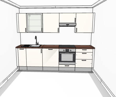

    .... Leider gibt's bei IKEA keine 45-Spülen-Schränke, deswegen klappt es nicht mit 80-Schublade und deswegen habe ich das mal so angeordnet wie beiliegend (30/60/60/60/60).

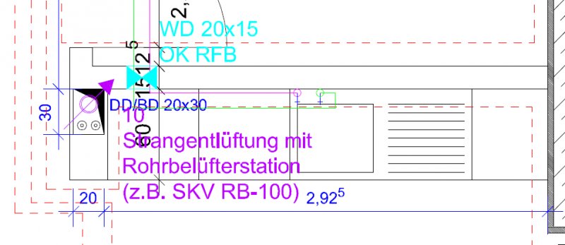

    Die Zu- und Abwasserleitungen kommen scheinbar recht mittig aus der Wand.
    Die Spüle dagegen ist nun eher rechts.
    Thema: Einzeiler auf 2,825? - 251654 -  von sdfiop - 22.jpg
    Kriegt man das umgeleitet mit einer 60cm tiefen APL oder muss ich mit dem ganzenPaket von der Wand abrücken?

    Ah, von Ikea war bisher nie die Rede.
    Um den Wasseranschluss auf Putz ein Stück zu verlegen, musst du die ganze Zeile 8 - 10cm vorziehen und eine tiefere Arbeitsplatte nehmen, was den schönen Nebeneffekt hat, dort besser dran arbeiten zu können (hinten Messerblock, vorne trotzdem genug Platz).
    Ich würde etwas umsortieren, von links nach rechts:
    Blende - 60cm GSP - 60cm Spüle - 60cm Unterschrank - 60cm Herd - 30cm Unterschrank - Blende.
    Hängeschränke entsprechend.
    Vorteil: die offene GSP steht nicht im Weg; die Schubladen sind an zentralerer Stelle.
