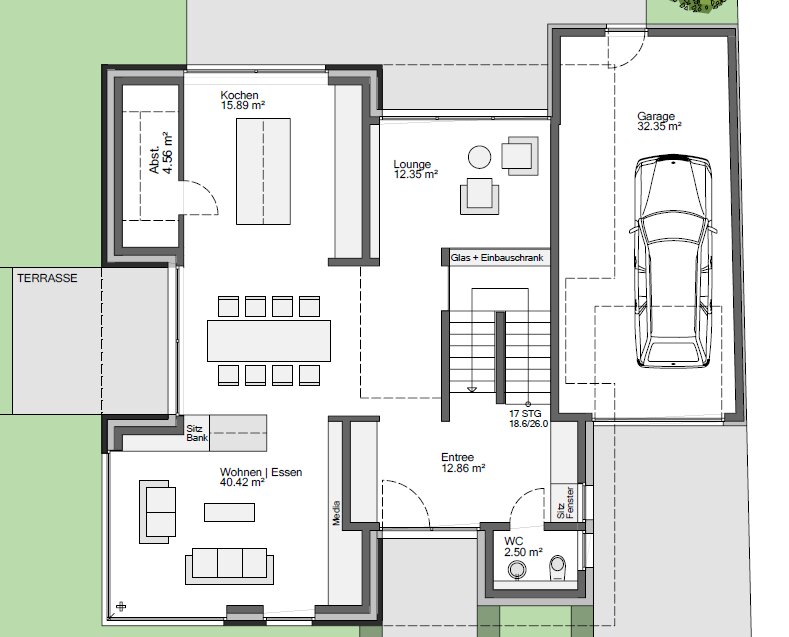

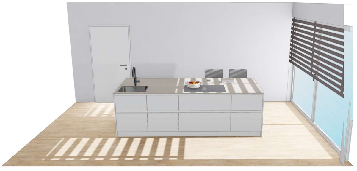

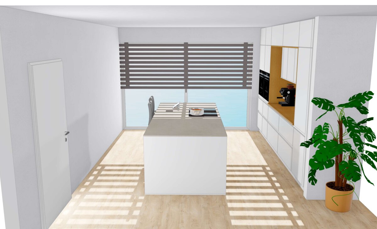

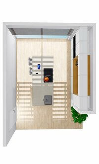

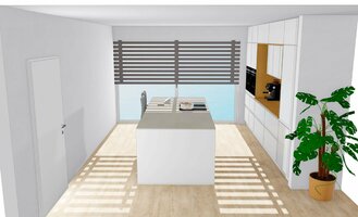

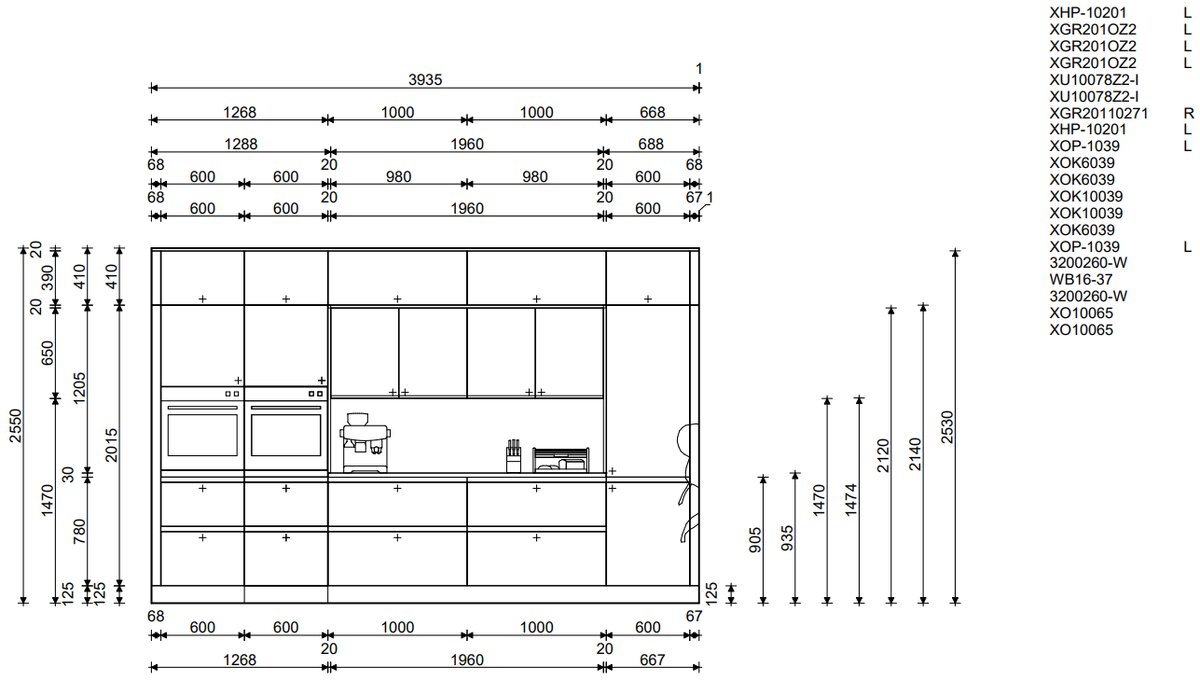

meine Frau (35) und ich (36) bauen gerade ein Einfamilienhaus und sind in diesem Zusammenhang mittlerweile beim Thema Küchenplanung angekommen. In mehreren Terminen beim Küchenstudio haben wir die angehängte Planung erarbeitet. Unser Haus ist ein Neubau, den wir mit einem Architekten frei geplant haben. Die genaue Position von Leitungen etc. ist derzeit noch nicht festgelegt, der Grundriss ist jedoch fix (nächste Woche werden die Kellerwände betoniert). Momentan sind wir noch zu zweit, jedoch ist Nachwuchs unterwegs.

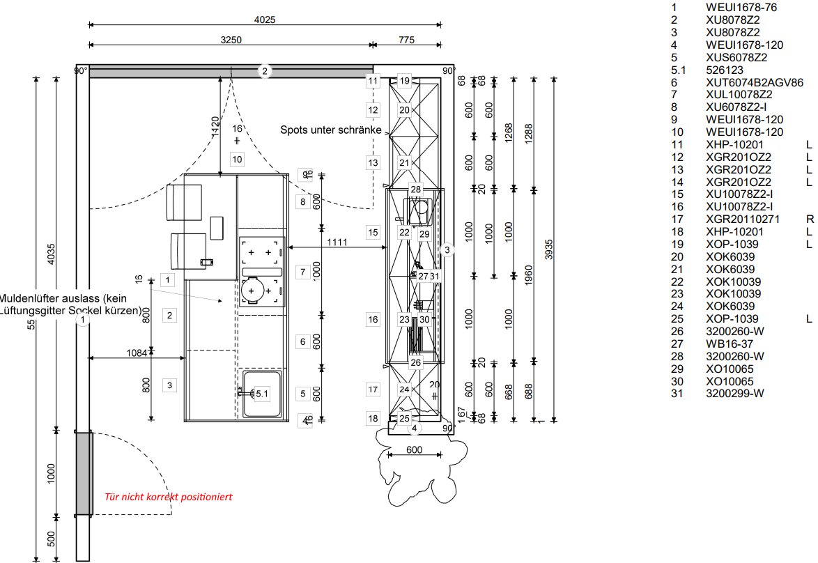

Wir planen eine offene Küche mit einer Küchenzeile und Insel. Direkt neben der Küche befindet sich eine Abstellkammer, in der Vorräte, Getränkekisten, Staubsauger sowie ein weiterer Kühl-/Gefrierschrank untergebracht werden sollen. Die Tür der Speisekammer ist übrigens in den Plänen/Ansichten vom Küchenstudio nicht korrekt positioniert.
Insbesondere bei der Länge der Insel sind wir uns noch nicht sicher. Gefühlt ist neben der Spüle zu wenig Platz, und wir tendieren dazu, die Insel noch einmal um 20 cm zu verlängern.
Insgesamt habe ich noch nicht das Gefühl, das Thema Küchenplanung "durchdrungen" zu haben. Daher würde mich interessieren, wie ihr die geplante Küche beurteilt und ob ihr grobe Planungsfehler seht.
Vielen Dank schon mal im Voraus für das Feedback!

ja, die Insel ist kurz und bietet nur sehr wenig Arbeitsfläche, links von der Spüle wird der Boden regelmäßig naß werden. Aber ihr habt schon Tatsachen geschaffen (mauert schon), was willst du daran ändern?
Eine Option wäre, die Insel an der Fensterwand planoben anzudocken.

Nach unten schieben können wir nicht beurteilen, du hast uns nur die Küchenmaße gezeigt.
Warum hat der Planer 110cm planoben Durchgang gelassen?
20cm mehr macht auch keinen großen Unterschied, wobei 3m so das Minimum für eine Insel ist.
Wo ist der Spüler eingeplant?

Planunten schließt sich der Essbereich an (anbei auch nochmal ein weiterer Grundriss). Wenn wir die Insel dorthin verlängern, würde sie allerdings wahrscheinlich über die Wand planunten herausragen, was evtl. nicht optimal ist.

Planoben schließt sich eine Schiebetür zur Terrasse/Garten an. Der offene Teil der Schiebetür ist rechts, also auf der Seite der Küchenzeile. Die 110cm Durchgang planoben haben wir gelassen, um von der Speisekammer durch die Schiebetür auf die Terrasse gehen zu können. Momentan tendiere ich dazu, den Durchgang auf 90cm zu kürzen, und die 20cm der Insel zuzuschlagen.
Der Geschirrspüler ist rechts von der Spüle eingeplant (siehe Anhang).

Im Plan sah es aus wie ein sehr breites Fenster.
340 für den Essbereich, dh 100 Tischbreite, ab Tischkante 100cm ringsrum, dass man hinterm Stuhl vorbei kann.
Der Spüler mitten im Arbeitsbereich ist auch nicht so ideal, Müll ist unter Spüle, auch nicht ideal. Stellt euch die Abläufe vor.

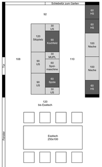

Wir haben noch mal ein bisschen weiter an der Planung rumgespielt. Die Insel ist jetzt 3m lang. Der Arbeitsbereich auf der Insel ist jetzt 90cm breit, und die Spüle nicht mehr direkt an der Kante.
Der GSP ist zwar immer noch im Arbeitsbereich. Wir denken jedoch, dass das so für uns passen würde. Wenn man GSP nach planunten schieben würde, würde die Insel wahrscheinlich zu lang werden.
